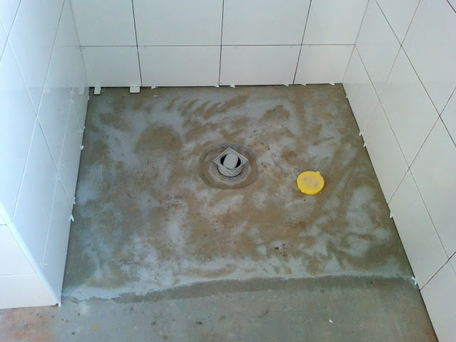

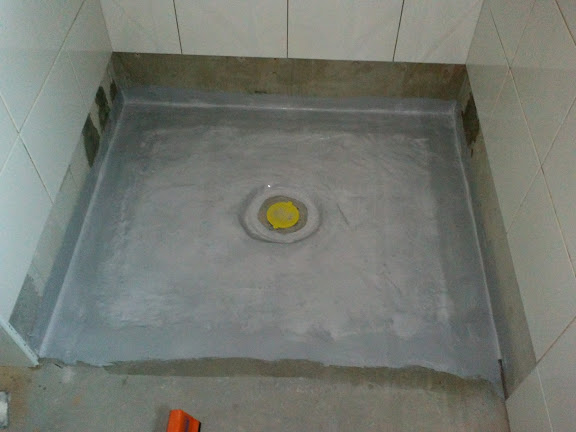

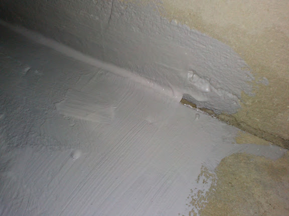

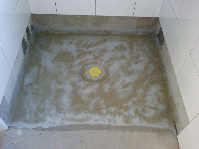

Покрыла сегодня первым слоем гидроизоляции пол душевой. Гидроизоляция СЛ17 от Пропеллера. Слушайте, это тема! Если кому надо бюджетную душевую в стиле лофт, то вполне достаточно кирпичную кладку этой штукой покрасить. И никакой укладки плитки, разуклонки и прочей головной боли. И дешевле...
зы. стык стен проармирован лентой из полиэстровой ткани. Завтра будет еще один слой, посыпанный сверху песком (чтобы потом плитка прилипла)
Вот так эта штука выглядит с песком. Уже можно пускать плитку поверх.
