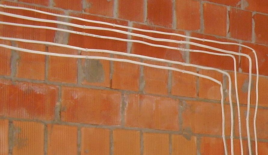

И напоследок проблема: как в нем делать штробы под электрику ума не приложу.
"болгаркой" + молоток .
можно протянуть проводку и в пластиковой трубке ( кашу маслом не испортишь ).
сверлить отверстия под "что нибудь тяжелое"
БЕЗУДАРНОЙ ДРЕЛЬЮ .
пластмассовых дюбелей есть достаточный выбор , можно , для гарантиии - брать чуть "подлинее и потолще" от " визуально нормальных "

Не штрабить вовсе тоже можно. Моя мысля такая.
Например. Разводка по розеткам в стяжке в тех трубе. Розетки для внешнего монтажа прямо над плинтусом (как в домах серии БПС). Есть довольно симпатичные решения.
Освещение прямо от этажного щитка. В ПК попадает через перегородочные стены. В щитке импульсные реле. Управление кабкль КВВГ с жилой 0,75. Проложить так сразу 5-7 жильный кабель (на вырост) к кнопкам управления (вместо выключателей) под штукатуркой.
По возможности всё располагать не на несущих стенах. Ну както так

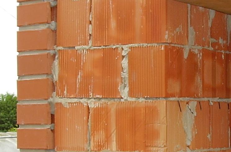

Отпишусь ка и я. В 2011 из 2НФ выгнал гараж 250 наружные + 120 мм перегородки. Блок достаточного качества для практически идеальной кладки (ровные наружные и!! внутренние стены).
picture.php?albumid=2833&pictureid=31194
picture.php?albumid=2833&pictureid=31192
picture.php?albumid=2833&pictureid=31191
Работать с блоком ребятам очень понравилось. 23 куба 2 мастера и подсобник выгнали за неделю (вместе с перегородками и дымоходами).
Боя было менее 1%. Доставляли манипулятором.
Считаю этот продукт более чем достойным внимания.
ЗЫ: была бы возможность - дом тоже выполнял бы из него.
