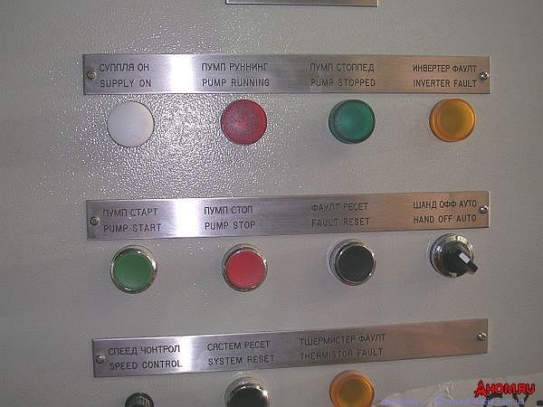

Я тут шкафчик надыбал. Ни у кого такого нету?
"Суппля он" - это перевод "supply on"?! И это Хагер? :lol:
Сомневаюсь...
Сомневаюсь...
Я тоже проникся моментом..... перевод - ну просто чудо какое-то, чуть колени не обоссал....:lol::Bravo:

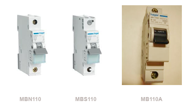

ну, например, захожу на сайт shop220 и вижу, что продают , а на MB110A изображении этой позиции фотография не MB110A, а MBN110, в описании к позиции вообще ни то, ни другое, а MBS1xx какой-то.
то же самое на сайтах (ссылка устарела), хагер-шоп и т.д...
вот наглядная разница между каталожными картинками и тем, что в магазинах под ними продается:
Все эти серии, что Вы перечислили, это не устаревшие модели, а просто различные модификации одного и того же автомата.
И на Украине не производятся. На Украине только льётся пластмасса и производится окончательная сборка розеток и выключателей. Причём эти же розетки и выключатели потом везутся для продажи в Европу, но и у нас конечно то же продаются, но там они в 2 раза дороже.

На Украину завозятся только автоматы MxxxxA.
MxSxxx это автоматы Quick Connect. Не завозятся, так как не пользуются спросом в силу того, что их цена почти в 2 раза выше таких же автоматов, но без Quick Connect.

Модификация CxAxxxD на Украину не завозится, опять же из-за низкого спроса и более высокой цены.
www.hager.de/produktkatalog-neuheiten/energieverteilung-und-zaehlerplatzsysteme/fehlerstromschutzschalter/fi-schutzschalter/662.htm
Завозятся только CxxxxJ.
Но всё можно под заказ, срок 4-6 недель.
В Украинском каталоге нет артикулов которые Вы написали.
Артикулы которые вы написали - это изделия с само зажимными клемами.
Автоматы с само зажимными клемами в Украину возить перестали, из-за низкого спроса (цена там была где-то на 20% выше).
Почему в интернет магазинах путаница с картинками я не в курсе. Хагер к этим магазинам никакого отношения не имеет.
В украинском каталоге картинки правильные.
Все модульные автоматы и узо делаются во Франции в городе Оберне. В Украине ничего не делается.
Если вы будете работать с Украинским каталогом, то никакой путаницы не будет.
На вашей фотке автомат совсем старый, таких я не видел года два уже.
