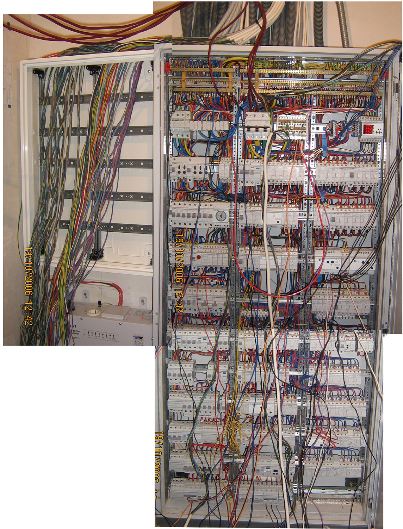

А есть ли у кого опыт по управлению освещением на импульсных реле? На каком напряжении управления лучше собирать? Переключаются громко?
Обычно собирают на управлении 220В так проще. Переключается достаточно громко. Желательно, что бы щит был в отдельном нежилом помещении. Дома найду фотку, покажу щит с импульсными реле на 3-ех этажный котедж.
Проще, потому что трансформатора не надо, или есть какие то еще подводные камни? У меня есть идея управлять частью реле с централи сигнализации, а у нее как раз выходы на 12 вольт.
Эти 12 вольт будут статичными, и биполярному реле нужен импульс. Не упустите этот момент.
Вот нашел. Фотка смонтирована из трех, потому что помещение было слишком маленькое и все в один кадр не влазило.
Очень много использовалось доп устройств для централизованного управления EPN052.
Делал не я.
Делали мои знакомые.

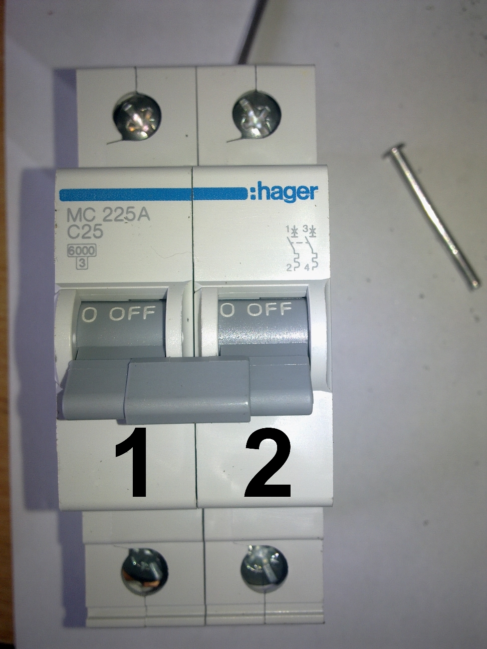

AleksZm, Я правильно понимаю, что один полус автомата Вы перепаковали, а вторую оставили как есть.... срабатывать он все-равно будет как С25,из-за второго полюса...
Нет не правильно. Разжевываю ещё раз:) (согласен, возможно я плохо объясняю). Берем два двухполюсных автомата: С25 и С50 (можно С40, главное, что бы кабель до автомата был соответствующий, а не поставили С50 и до автомата проложили алюминий 6мм.кв.). Каждый двухполюсник имеет две половинки (на фото обозначил 1 и 2). Внутри обе половинки одинаковы (хотя я не разбирал, но уверен на 99%), то есть, если мы разсоединим двухполюсник на две части, мы имеем два эдентичных однополюсных автомата, только на одном (половинка 2) не написан номинал (например С25). При перепаковке я разобрал только половинки 1, половинки 2 перепаковывать не надо, они и так близнецы. После того как я перепаковал и собрал половинку 1 с надписью С25, а внутрянкой С50, я эту половинку соединяю с половикой 2 номиналом С50 которую я не разбирал (главное половинки 2 вначале пометить, а то потом можно перепутать). В итоге я имею двухполюсник С25 с перепакованной половинкой 1 (немного не точно настроенную) с надписью С25, а внутренностями С50 и не тронутой (девственной) половинкой 2, без написей, номиналом и серединкой С50. Вот эта "девственная" половика 2 будет и контроьной при КЗ или сверх токах. Важно!!! Внутри между этими половинками не забыть поставить "штырек" (у АВВ стоит "вилочка", извините не знаю как правильно называется). Эта деталь отвечает за то, чтобы обе половинки выключались одновременно, даже если вы снимите соединяющую планку язычков автомата, которая необходима для удобного и одновременного включения двух половинок.

Думаю уже понятно все расписал:)
AleksZm, достаточно было сказать, что вторые полюса просто поменяны местами :-). Из контекста первого сообщения этого не понять :-).

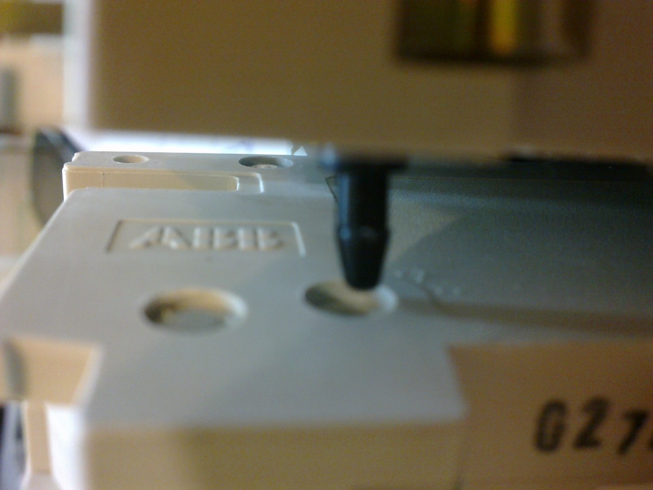

Поделитесь секретом, как Вы заклепки (которые скрепляют корпус автомата) привели в изначальный вид? :oops:
А я их из "изнанального вида" вывел на 50%. То есть, в одном автомате рассверливаете с одной стороны, в другом с другой. Имеем равное кол-во заклепок но у каждой изначальный вид только с одной стороны. Отрезаем только части заклепок с требуемым видом и вставляем каждую часть в требуемое отверстие - не забыв промазать клеем. Автомат теперь держит не заклепки, а клей. Был счучай разборки трехфазного АВВ на однофазные. Так у него три однополюсных автомата скреплены не заклепками вместе, а а креплением. Тоесть автомат можно разсоединить и соединить ничего не рассверливая.
Вот фото АВВ С25. Черненький штырек - это внутренний соединитель вместо заклепки. Но автомату уже несколько лет. Как в новых не скажу. Этот вариант для перепаковки удобней, но цена в раза два больше чем у Хагера.

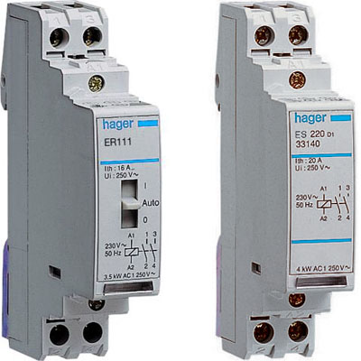

подскажите, в чем различие между контактором и реле?
в использовании они одинаковые? или в чем принципиальное различие?
ну вот к примеру ES220 и ER111... можно ли ER111 использовать вместо ES220 на токах не больше 16А, и что делает рычажок у этого реле?
