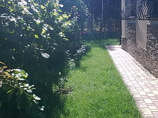

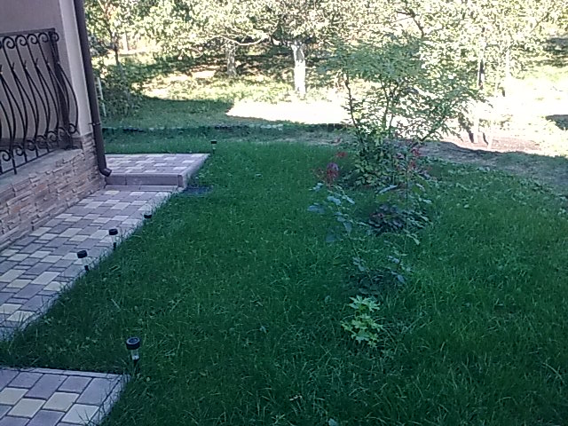

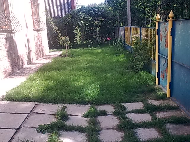

D@redevil Опубліковано: 10 вересня 2010 Автор Поділитись Опубліковано: 10 вересня 2010 Писать полный отчет как-то не хватает времени, поэтому, чтобы не упустить ничего будут краткие фото-факты с комментариями 1. Газон можно и нужно садить самому-красиво и в разы дешевле рулонного, который не факт, что приживется. Мы снимали небольшой слой верхней земли (из-за строй-мусора) и досыпали 15 см чернозема. Газон пока сделали по фасаду по всей длине участка, а также вокруг дома, те отмостки, тк уж очень некрасиво смотрелся дом в обрамле6нии песка в перимешку со строй-мусором Посилання на коментар Поділитися на інших сайтах More sharing options...

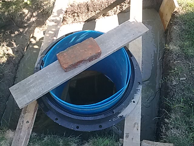

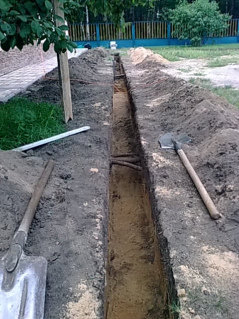

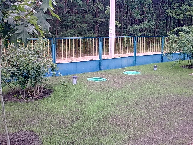

D@redevil Опубліковано: 10 вересня 2010 Автор Поділитись Опубліковано: 10 вересня 2010 2. Эпопея с ливневкой благополучно подходит к концу. В процессе устройства оной не пострадал газон (аккуратно срезалась пластами земля с травой, а потом укладывалась на место), не загажен участок-весь грунт ссыпался на пленку, песок вывозился аккуратно тачкой на кучу (для забора пригодится), а потом все засыпалось и трамбовалось в обратном порядке. После долгой и упорной борьбы и баталий с мамой все-таки удалось ее убедить, что колодец для ливневки не нужен с дном и поливать с него мы ничего не будем,а также "мини-бассейн" с этой воды идея плохая. Поэтому колодец бетонируем, делаем его со смотровым люком (ну хочется мне смареть как вода уходит и сколько ее там будет после ливня), без дна-там песок+шурфы со щебнем. Последний хороший ливень показал, что воды не стоит ни грамма и система работает 2 Посилання на коментар Поділитися на інших сайтах More sharing options...
