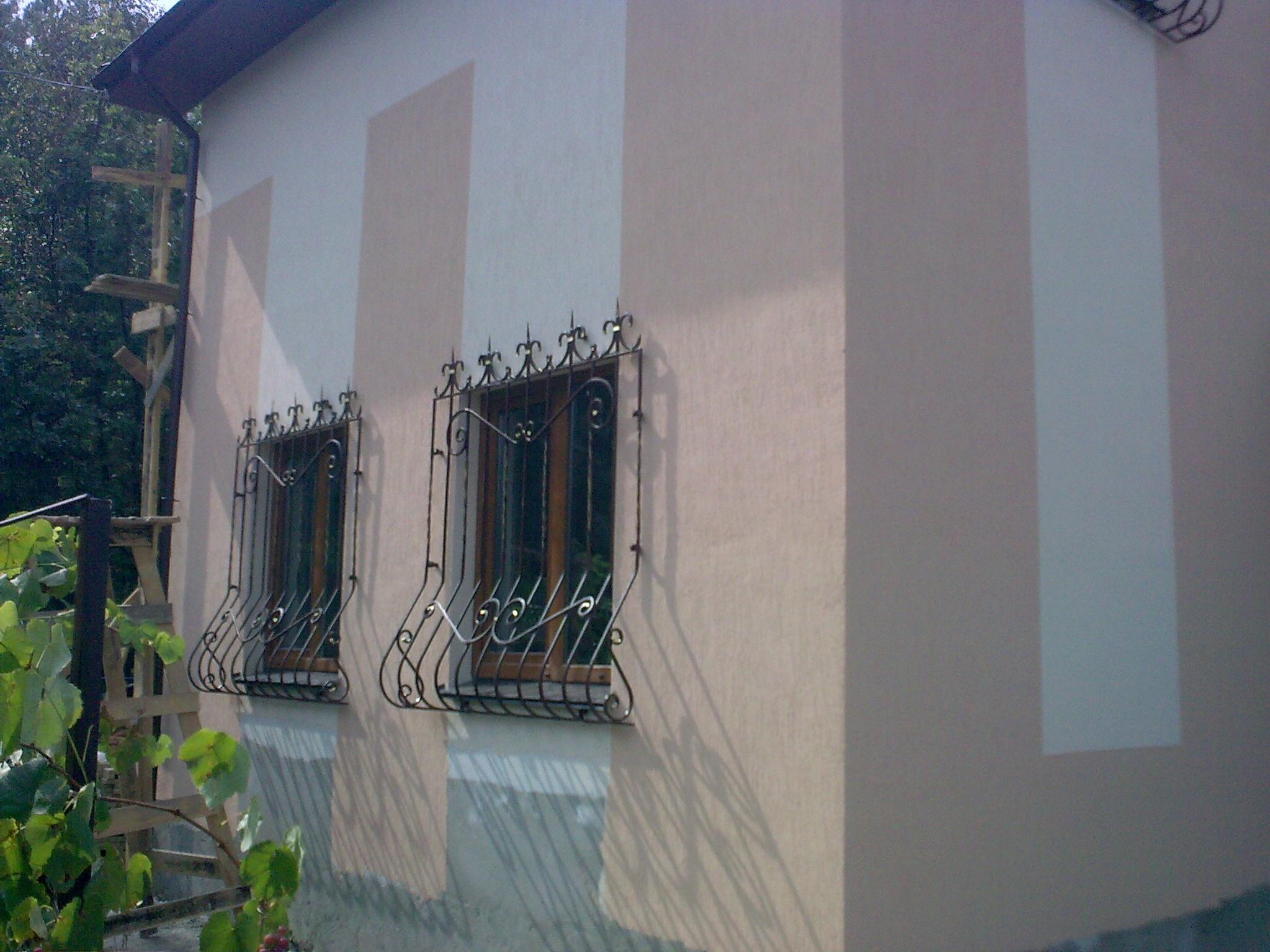

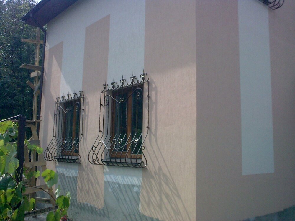

В прошлую субботу сняли замеры по всем кованым элементам строения: решетки на окна (буду делать накладные с выходами на стену по 15см по периметру и анкерным способом крепления сквозь всю стену, те на вылет-со стороны дома стопорить наварными пластинами), решетки на балконные двери, а также балконные и террасные заграждения+шпалера под виноград.

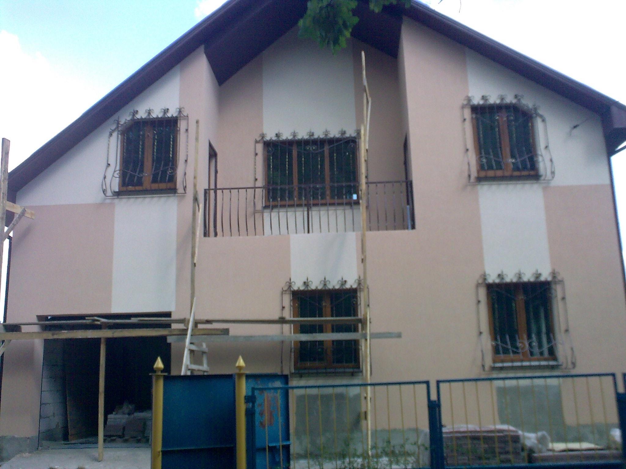

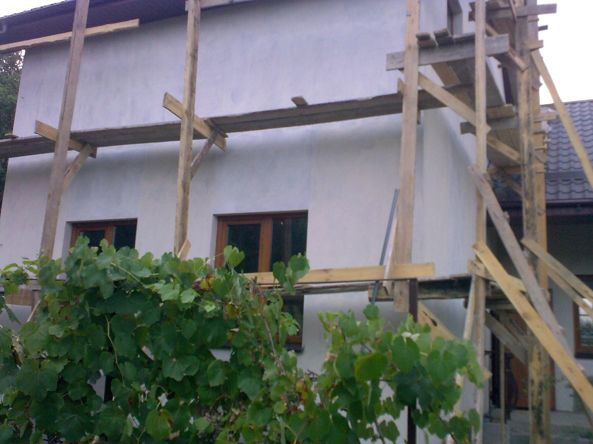

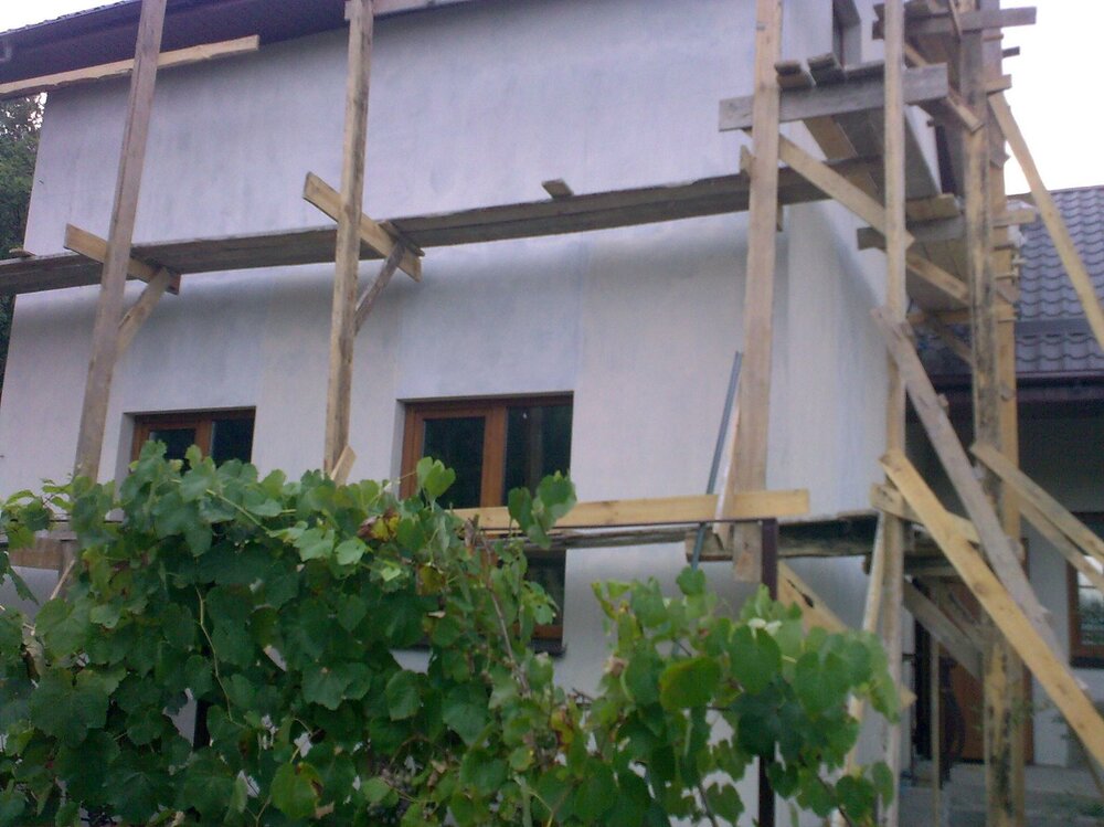

Наш сезон пока что продвигается вяло, те идет активная подготовка к фасадным работам: закупка материалов (напомню, что дом будет оштукатурен короедом в 2 цвета. штукатурить будем по газобетону, те без доп. утепления), организация бригады, подготовительные моменты и тд. Начать планируем ко второй половине июля- как раз дом хорошо просохнет

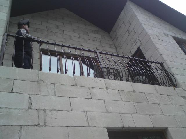

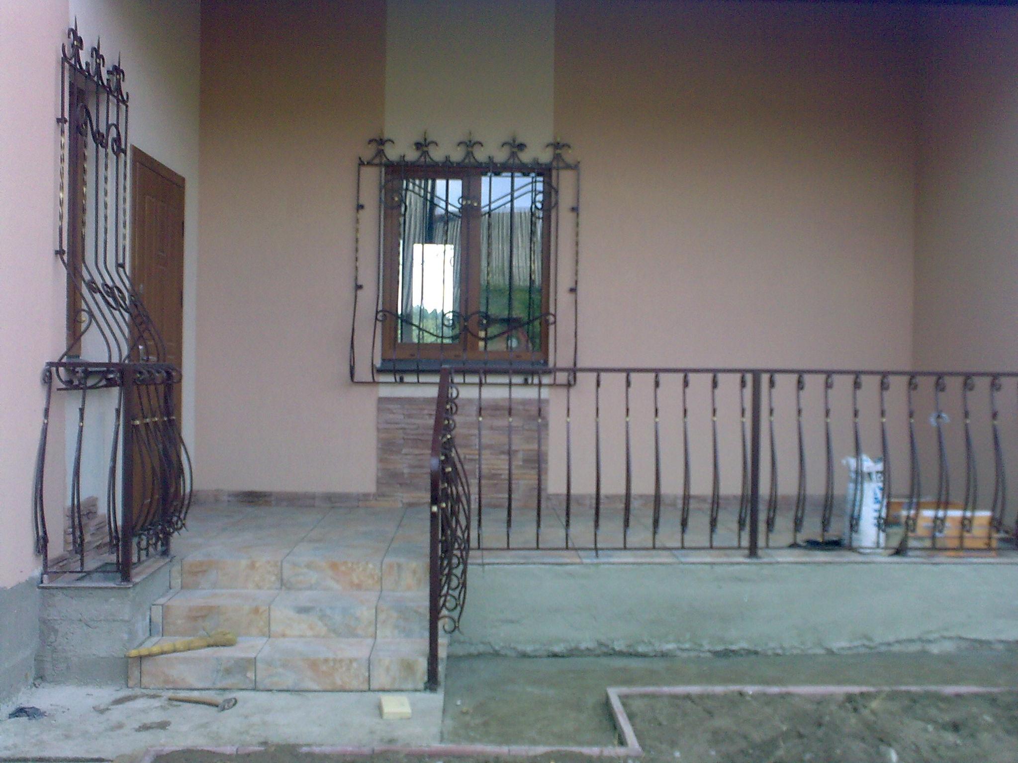

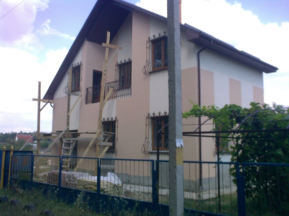

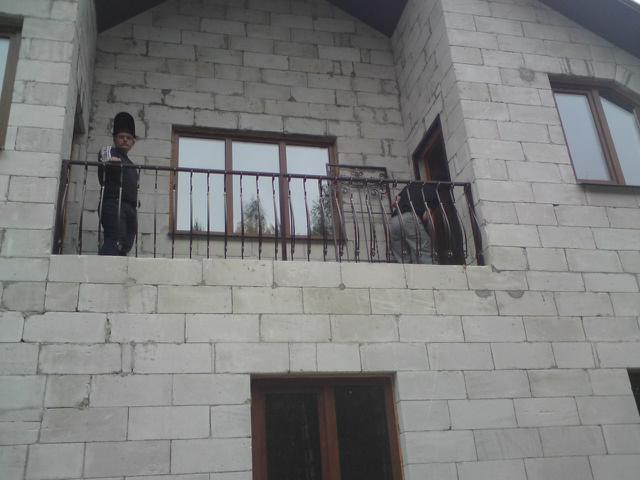

По состоянию на сегодня: привезли заграждения на балкон и террасу- в настоящий момент в процессе установки
Заказали силиконовый короед СТ-75 с зерном 2+ все необходимые материалы для фасадных работ. Осталось только закупить метал. сетку на цоколь+ искуственный камень. С цветом я определилась- хочу темнокоричневый с рыжинкой, чтобы оттеняло стены+вязалось с цветом черепицы....думаю, что выбранный мой цвет еще сыграет роль в визуальном "осаживании" дома, тк сейчас он мне кажется ну ооочень высоким:)

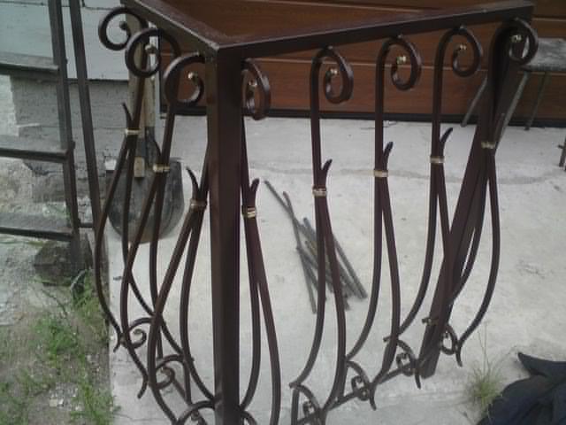

Пару фото перил

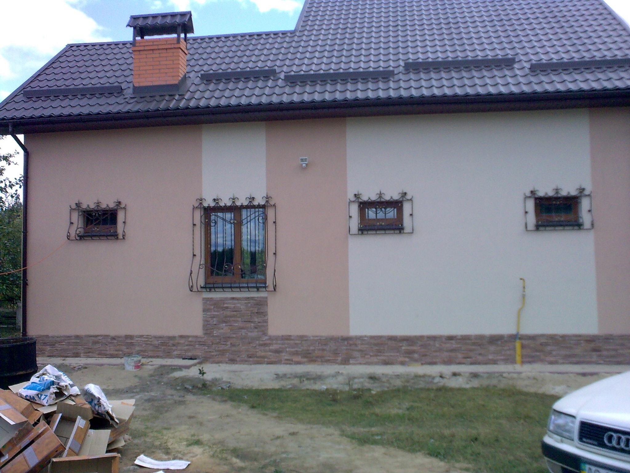

Давно я здесь не писала о ходе моей стройки. Итак, коротко о главном:

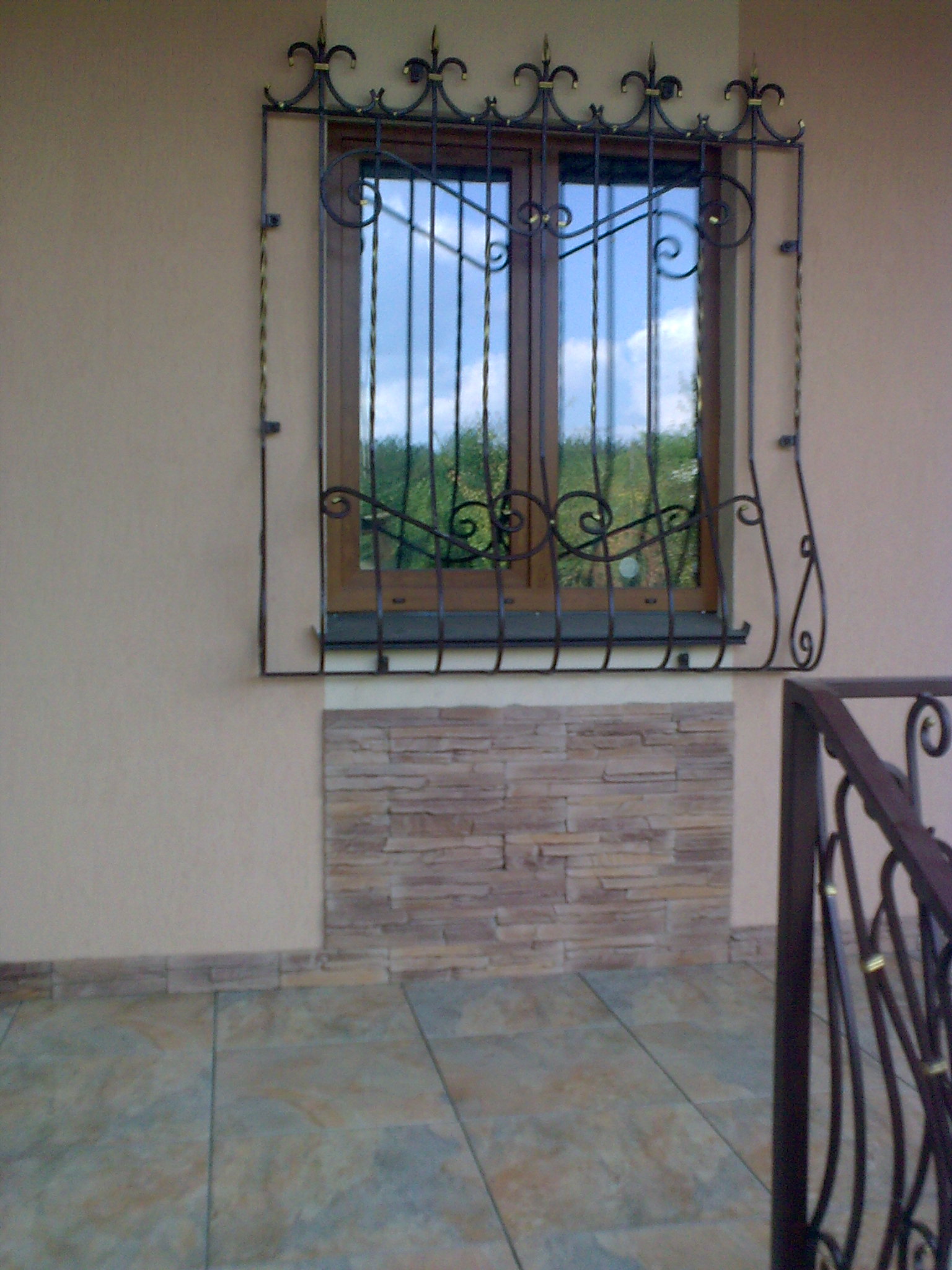

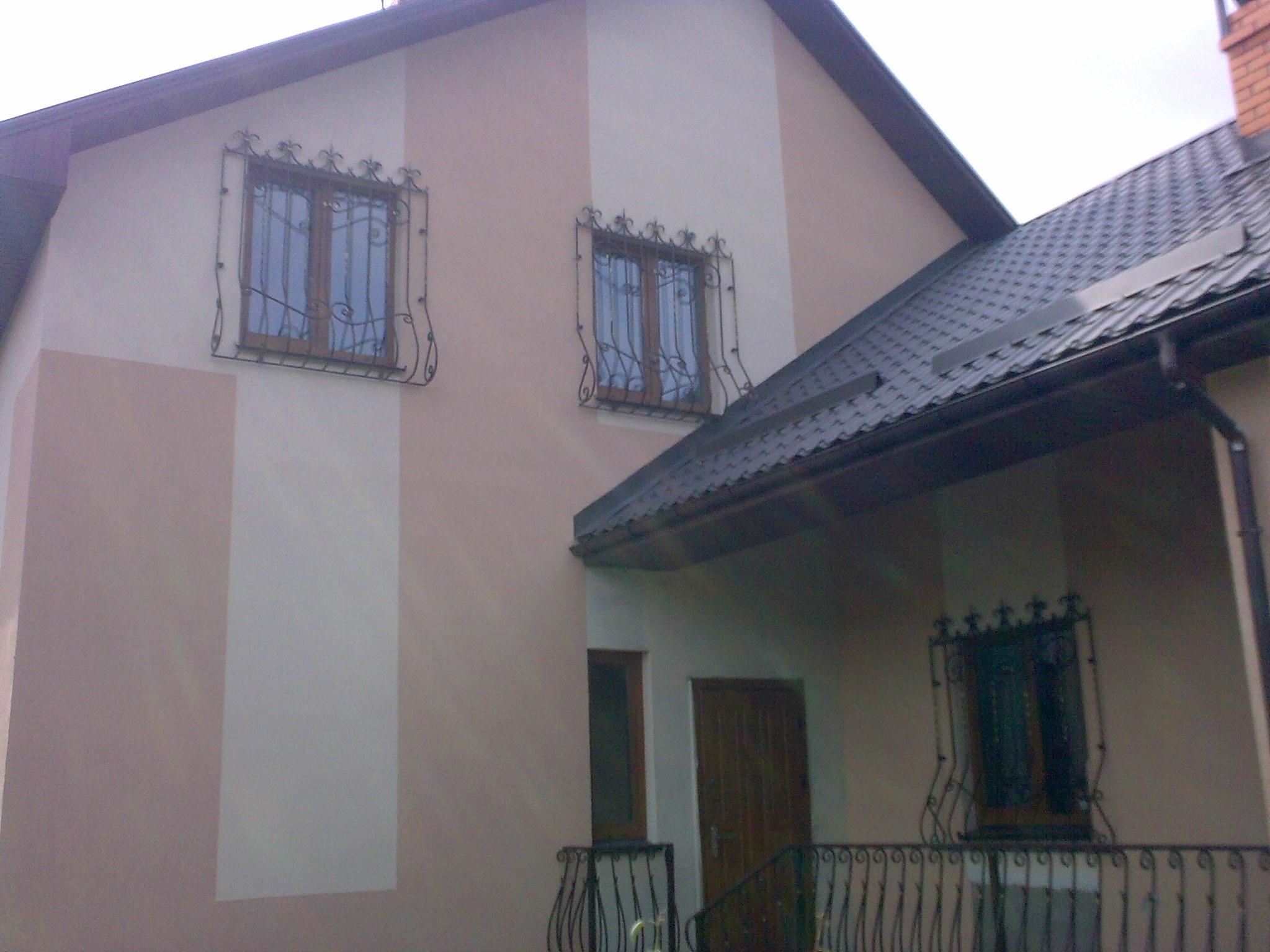

1. Купленные решетки были сгружены в гараже,тк установка их планировалась после всех фасадных работ. Через неделю после покупки мы досмотрели,что 4 решетки были с браком-расстояние межу прутами было таким,что я с легкостью могла пролезть в такую решетку. Вызвонили мастеров. К моменту их приезда, я также обратила внимание на то,что большая часть решеток местами была в ржавчине,те об обещанной и проплаченой грунтовке с 2м слоем покраски тиккуриловской краски не было и речи. Указала мастерам и на этот минус. Они,естественно, обещали,что все подкрасят к моменту установки...странно,но они все еще питали надежду,что после всего я буду иенно им заказывать установку решеток. Подумав, я решила,что самым надежным вариантом окраски будет сделать это самой, или же доверить тому,кому я доверяю, тк экспериментов на светлом фасаде в виде ржавых потеков после зимы-я не хотела. Итак, бракованные решетки переделали, я купила тиккуриловскую краску для наружных работ, с преобразователем ржавчины+"золото" для паттенирования. Все эти материалы в последствие отдала ребятам, которые делают мне фасад (они же в прошлом году строили сам дом). Решетки были зачищены+окрашены наново полностью. Получилось просто супер, тк при подборе краски, я выбирала именно тот оттенок коричневого, который мне нравился. За сим описание эпопеи с решетками заканчиваю. Добавлю только,что крепится все это великолепия резьбовыми элементами (оцинкованый прут) насквозь через всю стену. С внутренней стороны стена штробилась на 10 см вглубь (те прут не доходит 10см до поверхности), контрилось гайкой,заклеивалось пенопластом и замазывалось СТ 24

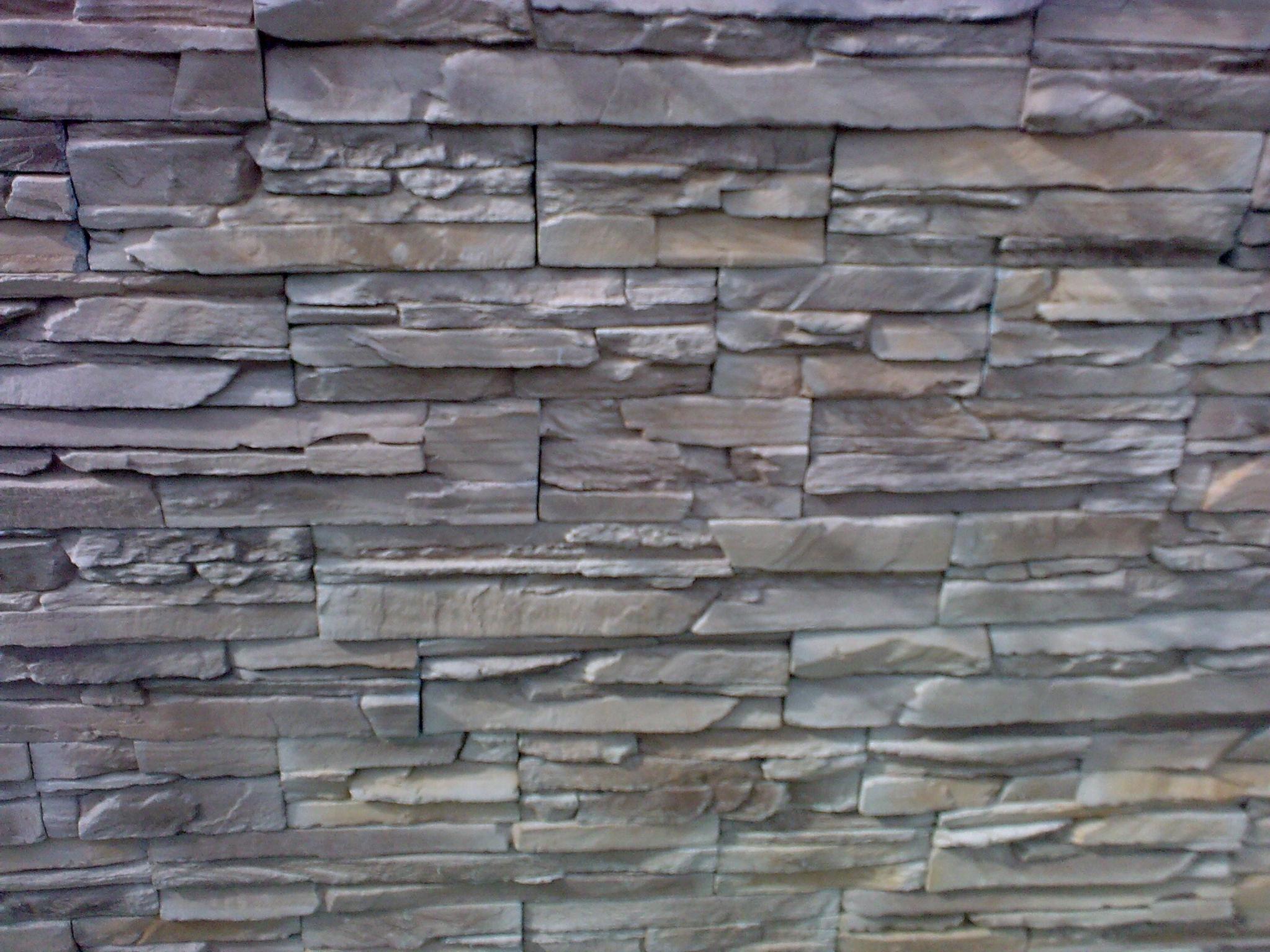

2. Долго и нудно выбирала камень. Меня кидало то на натуральный, то искуственный. Про натуральный я много читала, много ездила смотрела, выбирала. Сдеала вывод,что мне нужен кварцит,причем определенной фактурой и цветом...в общем то,что мне действительно подходило стоило 48уе за м2. Я решила,что это ну очень негуманно и вернулась к первоначальной идее искуственного камня,который был куплен в Саватекс Декоре
3. Выбор керамогранита на террассы был также нелегким,тк ассортимент Эпицентра был просто гнусен и веял совком, а Агромат предлагал такие цены,что столько валидола я не съем. Нашла чудесный магазин плитки и взяла керамо-гранит Италия-Россия всего-о по 165грн за м2. Довольна была как слон, тк цвет -лучше не придумаешь+полное ощущение натурального камня, да еще и цена более чем гуманная.

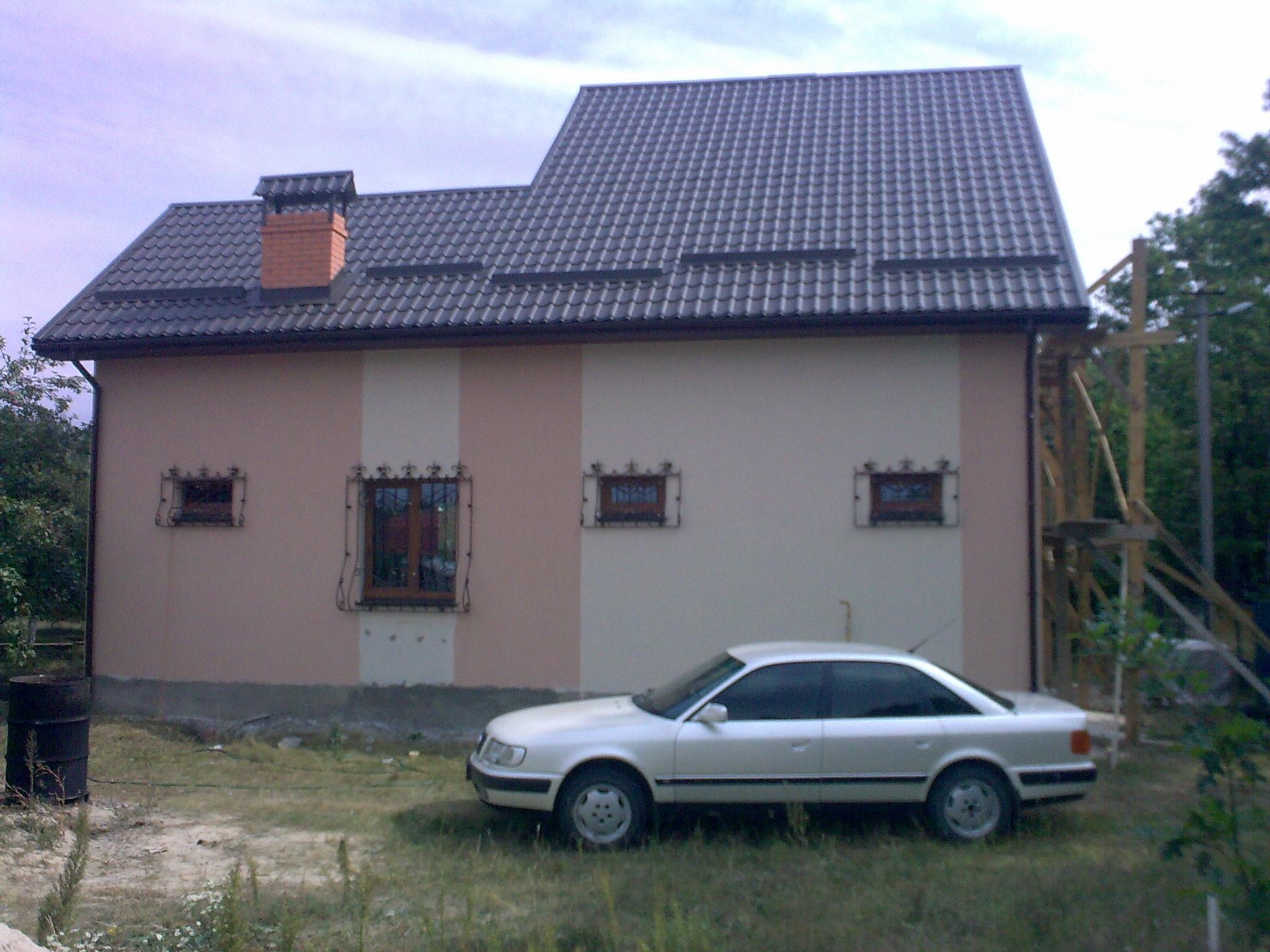

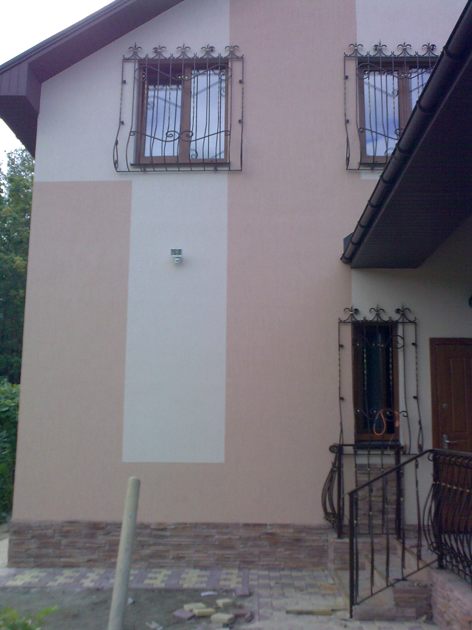

4. Дизайн окраски дома тоже потребовал немало дней. Изначально было решено не отступать от прототипа,те сделать дом "полосатым", но привязать все это к рельно-построенному дому оказалось не так просто, тк прототип все-таки довольно далек от реальности:) Но мы и это победили...пока что то,что я вижу мне нравится

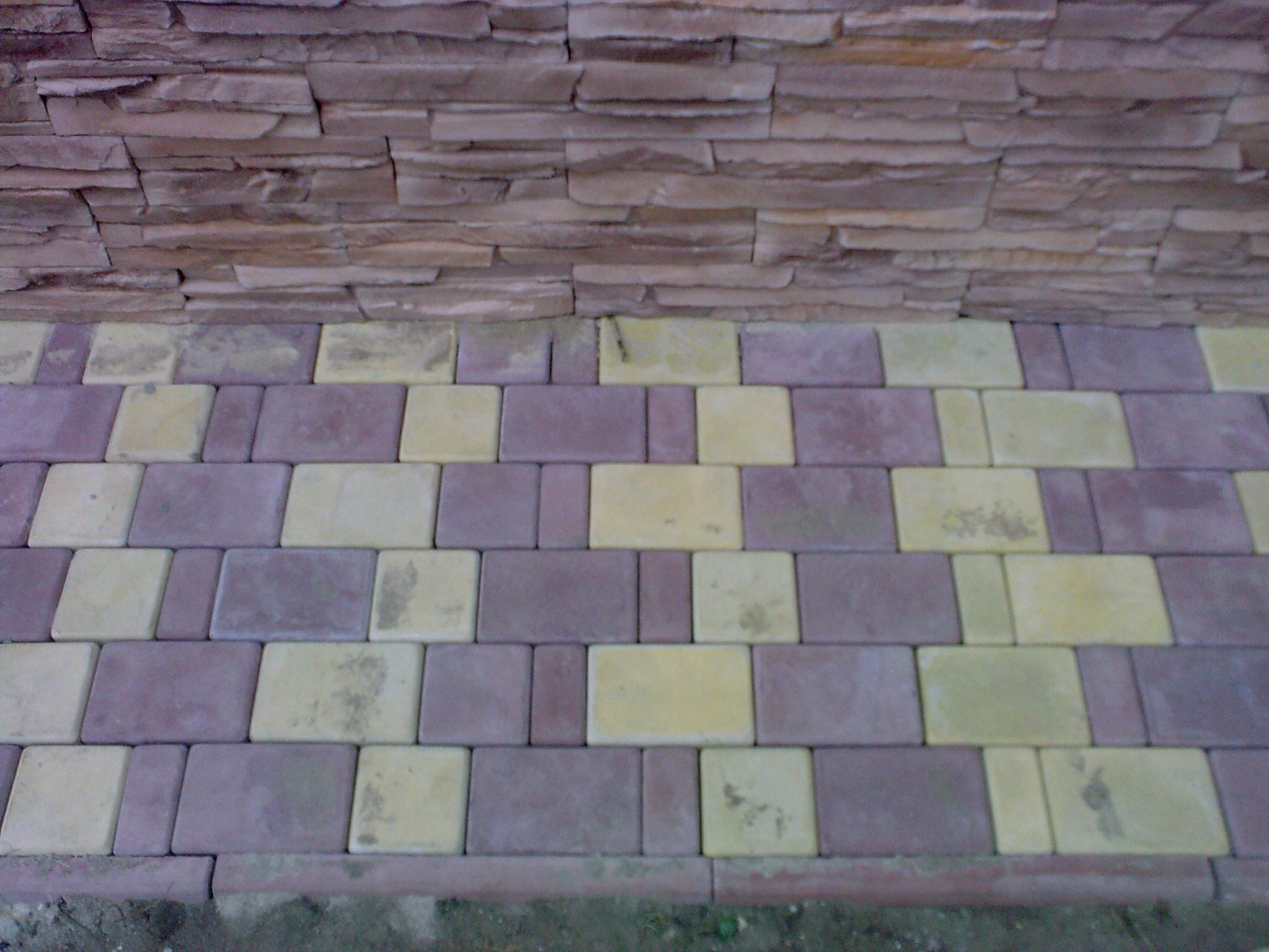

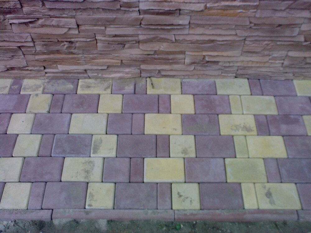

5. Долго думала, что же класть на отмостку...думала-смотрела-выбирала. Остановилась на вибролитой тротуарной плитке (вибропрессованная не нравится фактурой-как клеяный песко,пористая и некрасивая) Старый город. Взяла в 2х цветах коричневом и желтом. Будем комбинировать. Заказыаала 50/50 цвета, но привезли по факту больше коричневого (на глаз,тк невозможно пересчитать такое кол-во плиточек).Поэтому по ходу буду что-то придумывать и менть в первоначальном дизане узора плитки

И вот чего нет на внешней стороне - ограждения на балконе. Может поделитесь - где заказывали?

ну вот, как и обещала ниже фото :)
Наташенька, спасибо за контакт по ограждениям!

Вчера была на стройке. Уже залили отмостку и начали класть тротуарную плитку на нее+положили плитку на террасах и начали класть камень на цоколь...получается тааак красиво,что я с трудом верю,что это НАШ дом:)

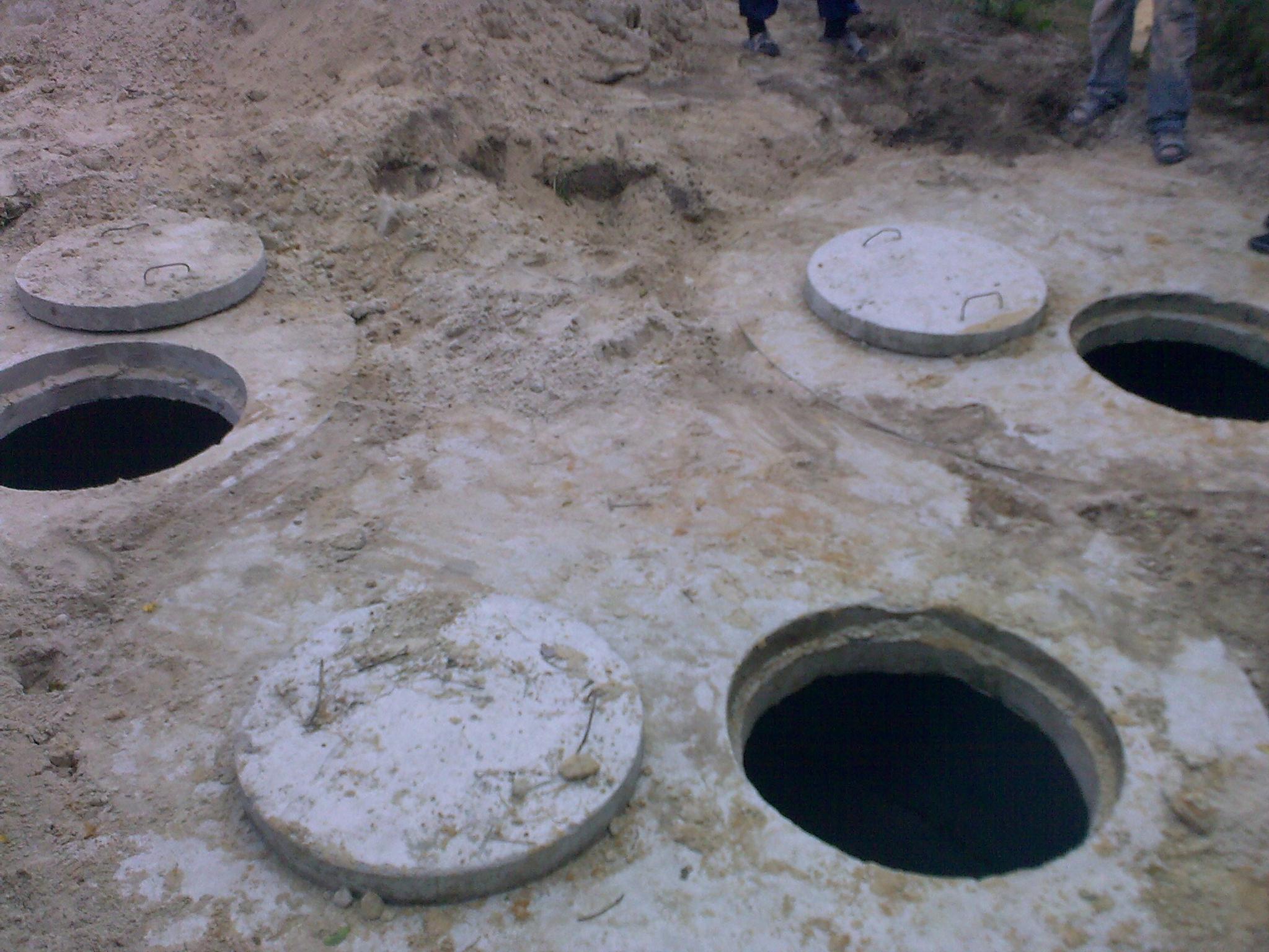

ну септик это громко сказано. У нас это называется "какаяма":D Сделано 3 колодца:
1й: 2 колодязных круга армированых. размеры 1 круга: диаметр 2м, высота 0,9м
2й: 2 колодязных круга армированых. размеры 1 круга: диаметр 2м, высота 0,9м
3й: 2 колодязных круга армированых. размеры 1 круга: диаметр 1,5м, высота 0,9м
Глубину колодцев расчитывала исходя из знаний о грунтовых водах по весне+ грунтов (копали так, чтобы пройти плодородный слой, потом первый песок, потом 30см плотнейшей глины, чтобы выйти на второй слой песка- белый..этот слой идет порядка 1,5 метров ниже дна каждого колодца)
На дне всех колодцев лежит 15-20см щебня, который препятствует заиливанию. Дно не бетонировали,тк нет смысла в экосистеме, когда огромный дачны массив вокруг гадит в "копанки"...наполнили-засыпали-следующая). У нас участок под лесом,"какаяма" вынесена прям к дороге вдоль леса и к той стороне, где нет соседей, от дома и скважины очень далеко. Повезло, что есть естественный уклон участка как раз в сторону какаямы, те труба от дома вышла аккурат 20см от верха первого колодца, те полезная площадь колодца совсем не укралась, что часто происходит при дальнем вынесении канализации от дома, тк труба же должна иметь уклон и чем дальше от дома, тем ниже она выходит обычно в колодце, а значит урезается полезная площадь.
Все колодцы соеденены системой переливов: из первого колодца идет во второй. Нижний край этой трубы расположен на 2 см ниже, чем нижний край заливной трубы. Из второго колодца идет также труба в третий колодец и также нижний край ее на 2 см ниже, чем нижний край трубы, чоеденяющей первый и второй колодцы.
Внимание! хинт: трубы, которые соединяют колодцы должны быть Т образной формы, те иметь вот такой вид I---
если смотреть на I, то нижняя часть смотрит на дно колодца, а верхняя просто в небо. ---- это труба, которая непосредственно соединяет колодцы между собой. Вы спросите для чего использовать именно I--- трубы, соединяющие колодцы? я отвечу 1. нижняя часть I , опущенная в жидкость (в будущем) позволит пробить пленку, которая неминуемо образуется сверху и заиливает перелив, препятствуя переходу жидкости с одного колодца в другой. верхняя часть I нужна для того, чтобы не образовывалось воздушной пробки в такой системе преливово (ранее мы использовали контсрукцию не П образную, а Г-образную, но опыт эксплуатации подсказал, что при определенных условиях возможна воздушная пробка в Г-образной конструкции, поэтому ее заменили на П-образную.
В первом и втором колодцах еще сделаны грибки для поступления воздуха, ну чтобы перегнивали и всякие полезные для этого дела организмы жили там (они без воздуа не живут)
Во всех 3х колодцах сделаны люки ревизионные.
