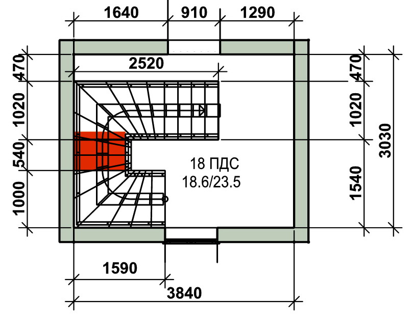

Alexander Pryakha Опубліковано: 15 жовтня 2010 Поділитись Опубліковано: 15 жовтня 2010 (змінено) А вот откусить часть перекрытия второго этажа не выйдет, тк верх лестницы выходит на площадку не более метр на метр и с нее 2 двери: прямо с лестницы в детскую, слева от лестницы в спальню, а по правую руку окно, которое смотрит на лоджию, те у меня лестница, как в туннеле и окно лоджии выполняет функцию второго света... площадку эту никак расширить нельзя Немного отрезать плиту перекрытия прийдется... Главное во всем этом - не ударится головой во время спуска/подъема. Комфортным считается высота от ступени от перекрытия (потолка) 2100мм и более. Т.е. демонтаж перекрытия фрагментик возможно прийдется отпитлить, как на рисунке (красным цветом выделил). Вобщем криминала тут не вижу - делается легко. Можете даже стену на месте там оставить с проемом, только в этом месте перекрытие придется поднять, не обязательно его из бетона даже делать, по нему ведь ходить не прийдется, столешницу поставите - или другие варианты. Если минимализм и нержавейка - мне понравился вариант Архитектора - Олега Гречука - просто прутья от ступеньки и до потолка : и минималистично, и декоративно - у него в ветке визуализации интерьера. Нержавейку и себе планирую. В варианте Олега, я бы выполнил може из проката -черной трубы Ø15мм, поручень Ø50мм и покрасил бы ее перламутровыми автомобильными красками. Можно вообще выгнуть поручень в любой геометрии - сантехники те шо с газосваркой работают в курсе. Можно еще пойти дальше... в тюнинг салоне набрать красной кремовой кожи -которая используется для обшивки рулей у крутых sport car, и обтянуть те трубочки -КОЖЕЙ.. Мне просто такие автомобилисты денег должны, так шо кожи можно набрать очень много, вот и думаю.., как вам такой вариантец? Змінено 15 жовтня 2010 користувачем Alexander Pryakha 2 Посилання на коментар Поділитися на інших сайтах More sharing options...

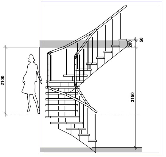

D@redevil Опубліковано: 15 жовтня 2010 Автор Поділитись Опубліковано: 15 жовтня 2010 Немного отрезать плиту перекрытия прийдется... Главное во всем этом - не ударится головой во время спуска/подъема. Комфортным считается высота от ступени от перекрытия (потолка) 2100мм и более. Т.е. демонтаж перекрытия фрагментик возможно прийдется отпитлить, как на рисунке (красным цветом выделил). Вобщем криминала тут не вижу - делается легко. Еще раз СПАСИБО! Приятно иметь представление о том, как будет выглядеть лестница. Я с лестницы и решила начать,тк сложно делать какие-то зарисовки интерьера и тд,если не представляешь себе сколько места займет сабж в помещении Каюсь-не дала планов дома,а поэтому не вполне раскрыла почему нельзя "откусить" перекрытие. Дело в том,что там,где заштриховано синим-на втором этаже лоджия (те улица). Долго с мамой (она у меня инженер-машиностроитель по образованию первому) изучали ваши чертежи и визуализацию Пришли к выводу,что,чтобы соблюсти 2100мм от ступени до потолка и не резать перекрытие,наверное,нужно лестницу "загнуть" чуть раньше-я предположила,что тогда последний прямой пролет ее будет сильно крутым, маман прорисовала мне угол-получается ориентировочно 45 градусов-это не считается крутой лестницей? Я в принципе не знакома с нормами угла подъема,который считается комфортным для лестницы (ну ширина ступеней, высота-у всех на слуху, а вот угол тут играет роль?)? Посилання на коментар Поділитися на інших сайтах More sharing options...
Optimalist Опубліковано: 16 жовтня 2010 Поділитись Опубліковано: 16 жовтня 2010 (змінено) угол-получается ориентировочно 45 градусов-это не считается крутой лестницей? Я в принципе не знакома с нормами угла подъема,который считается комфортным для лестницы (ну ширина ступеней, высота-у всех на слуху, а вот угол тут играет роль?)? Насколько понимаю, два катета (ширина a и высота h) однозначно определяют треугольник и его углы. Угол подъема - это arctg h/a . При 45 градусах h=а . Боюсь, что при этом или ширина малая, или высота большая будет. Немного перепутал ветки , исправился. Змінено 16 жовтня 2010 користувачем Optimalist 1 Посилання на коментар Поділитися на інших сайтах More sharing options...
Alexander Pryakha Опубліковано: 17 жовтня 2010 Поділитись Опубліковано: 17 жовтня 2010 Каюсь-не дала планов дома,а поэтому не вполне раскрыла почему нельзя "откусить" перекрытие. Дело в том,что там,где заштриховано синим-на втором этаже лоджия (те улица). Выполнить проем возможно, понадобится раздолбить плиту, потом выложить на лоджии по контуру - стеночку, высотой 600-800мм, (можно даже с окошком), и сверху фрагментик крыши. Конечно это все сопряжено с доп.расходами. Подумайте, это как бы вариантное решение. Пришли к выводу,что,чтобы соблюсти 2100мм от ступени до потолка и не резать перекрытие,наверное,нужно лестницу "загнуть" чуть раньше-я предположила,что тогда последний прямой пролет ее будет сильно крутым, маман прорисовала мне угол-получается ориентировочно 45 градусов-это не считается крутой лестницей? ЯКрутовато это -45 град, стандарт 15/30 имеет угол 22,5град, т.е.в 2 раза меньше. И угол подъема лучше не менять, т.е. одним углом идти надо. Или если с разными углами, тогда с промежуточной площадкой Посилання на коментар Поділитися на інших сайтах More sharing options...
D@redevil Опубліковано: 17 жовтня 2010 Автор Поділитись Опубліковано: 17 жовтня 2010 Выполнить проем возможно, понадобится раздолбить плиту, потом выложить на лоджии по контуру - стеночку, высотой 600-800мм, (можно даже с окошком), и сверху фрагментик крыши. Конечно это все сопряжено с доп.расходами. Подумайте, это как бы вариантное решение. Крутовато это -45 град, стандарт 15/30 имеет угол 22,5град, т.е.в 2 раза меньше. И угол подъема лучше не менять, т.е. одним углом идти надо. Или если с разными углами, тогда с промежуточной площадкой Александр, я , наверно, плохо объяснила диспозицию,но проем там сделать НИКАК нельзя, иначе это будет значить перестроить весь фасад дома и штукатурить все заново,лишившись лоджии, как таковой,и изменив все архтектурное решение строения. Будем играться с изгибами лестницы,площадками и тд За информацию по углу подъема огромное спасибо Посилання на коментар Поділитися на інших сайтах More sharing options...
