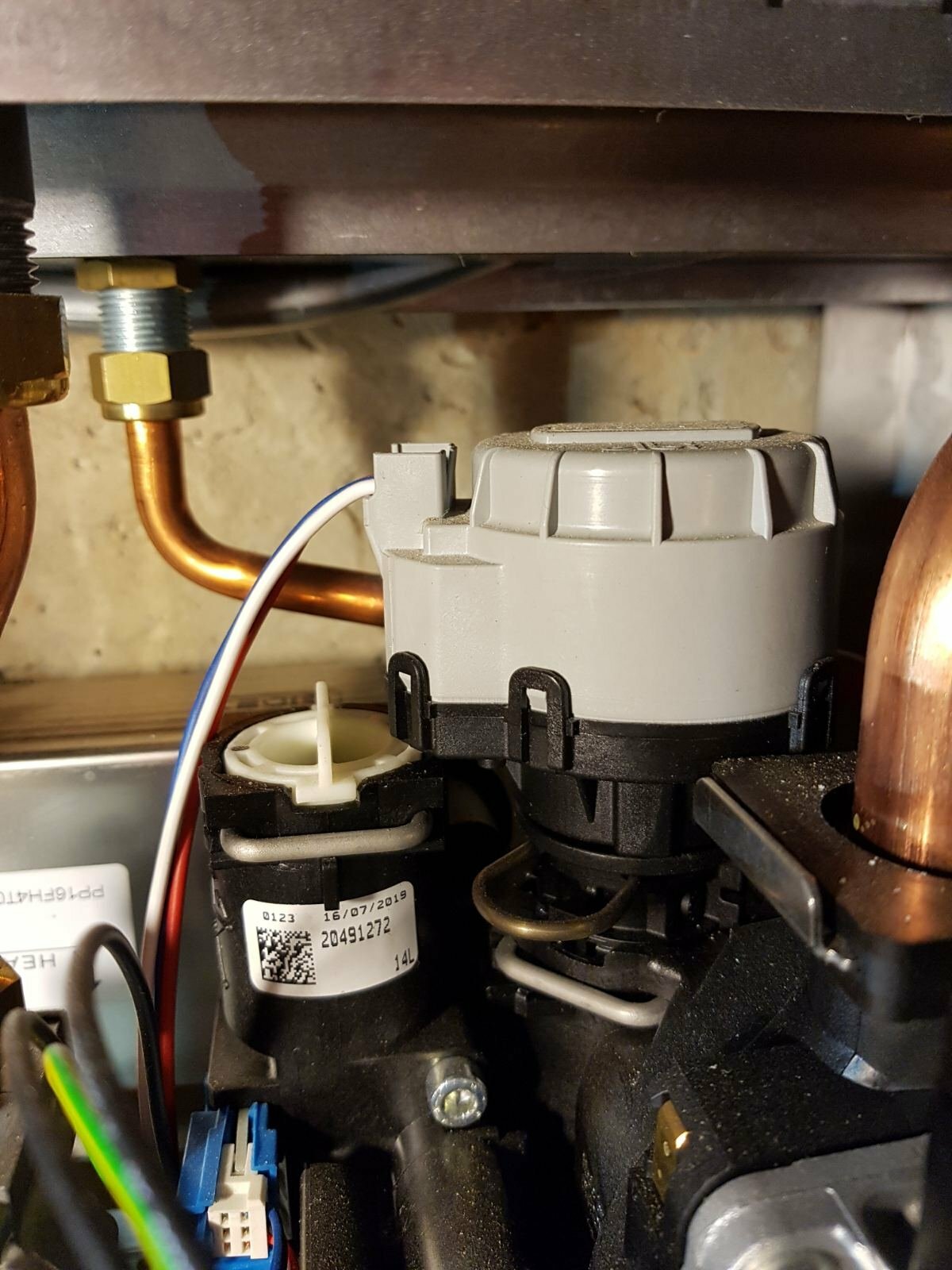

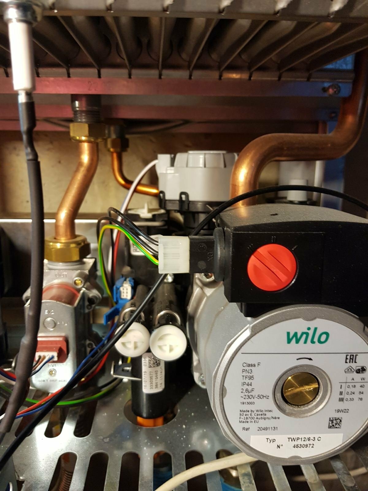

В режиме ГВС начинает греть воду несколько секунд, затем начинается шум в котле, небольшая детонация. Начинает прыгать давление резко в системе на манометре и падать температура воды.
Смотреть привод 3-х ходового клапана. Снять привод, при переходе с отопления на ГВС, либо наоборот, глянуть перемещается ли шток.
Проверить датчик температуры на гор. воду. При +20 гр сопротивление примерно 10 кОм.
2 часа назад, naupv сказал:
Нет циркуляции теплоносителя (забит трубопровод, неисправен насос);
Неисправность возникает как в режиме отопления, так и ГВС.
В режиме отопления работает без проблем. Насос работает, скорость насоса переключается. Слышно уменьшение оборотов насоса, если переключать. При включении горячей воды в большом теплообменнике издаются громкие звуки, как будто что-то тяжело крутится. Насос работает в это время тихо. Температура воды подымается и падает. Поднял температуру воды в ГВС до 55 градусов, не отключается. Но через минуты полторы начинает ужасно шуметь, чем то похожее на гидроудары. И стрелка манометра давления начинает скакать с 1 до 0.5-2 бар. Если сразу включить отопление, работает без проблем.
Если бы что с насосом, то не работало бы отопление. Вода идёт с крана горячей воды нормально.

Привод снимается, воду не нужно сливать?
Не.
Вытаскивается проволочная клипса, снимается моторчик. Там скорее всего потек сальник 3-х ходового и вода съела обмотку.

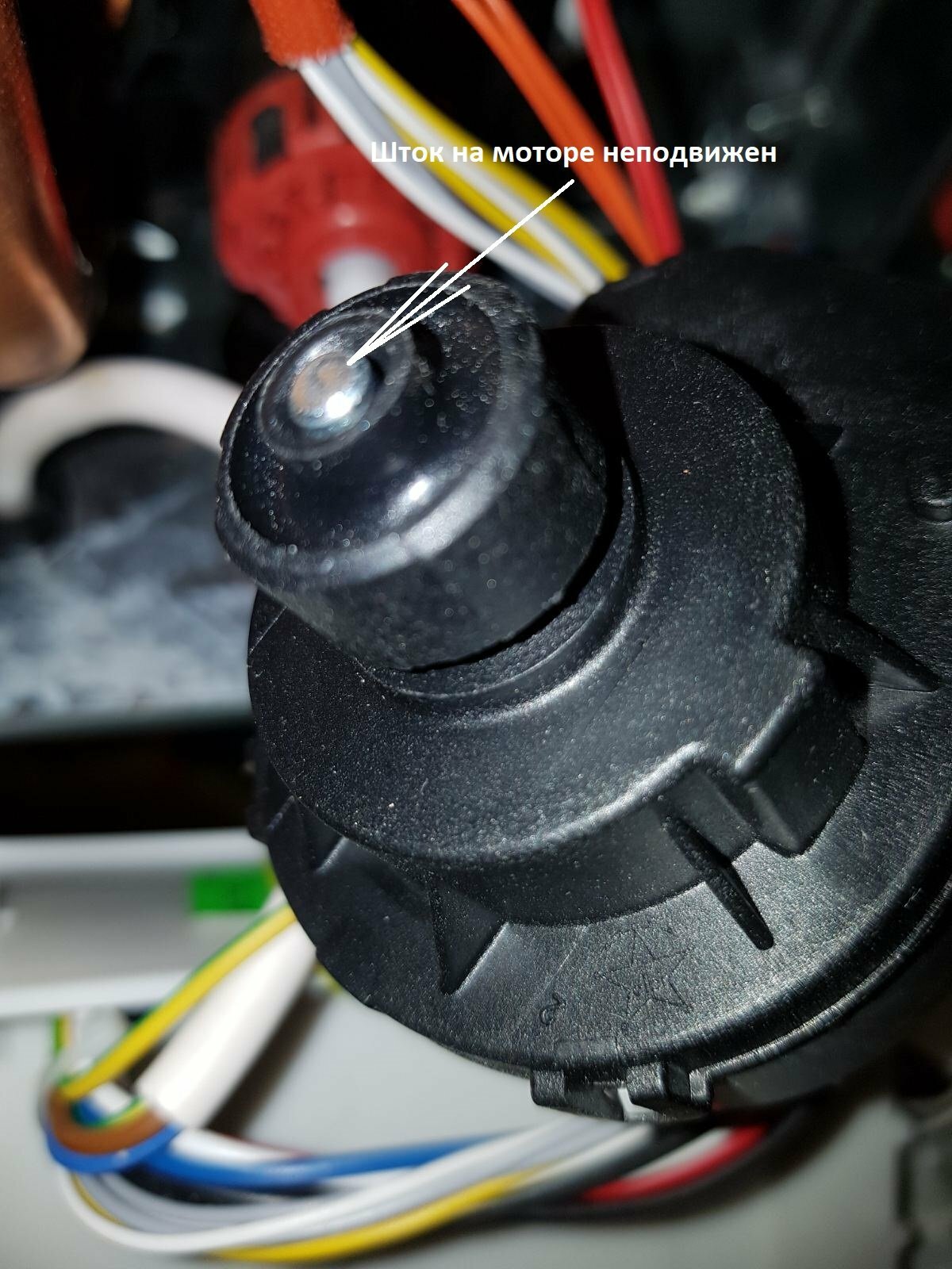

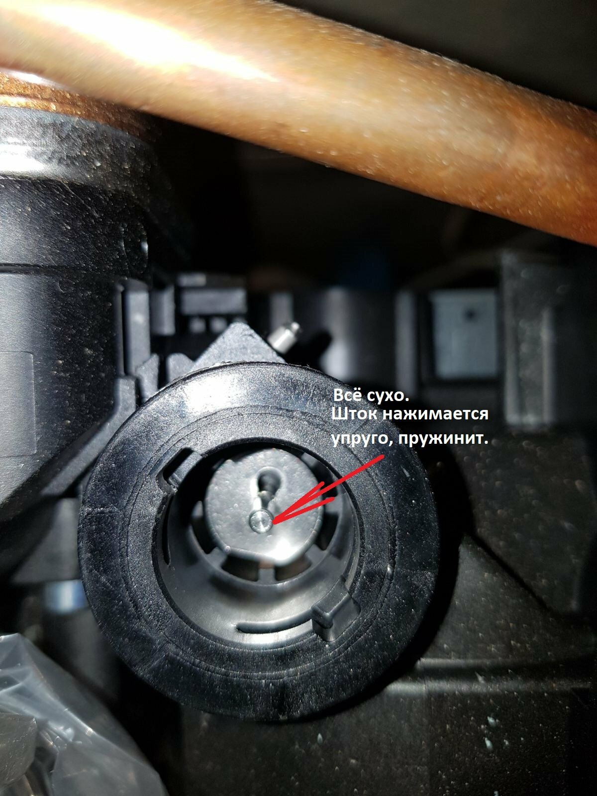

Клипса легко снялась. Моторчик и внутри всё сухо. Шток в клапане нажимается, пружинит. Шток заподлицо в моторчике, неподвижен. Я так понял, что мотор толкает свой шток, а тот в свою очередь шток клапана. Как проверить моторчик? Подать на него отдельно 220 вольт? Или можно со снятым моторчиком включить кран горячей воды с включенным котлом на несколько секунд и посмотреть будет выдвигаться шток мотора?
3 часа назад, Valerii75 сказал:
Мона на включенном котле. Менять режимы отопление/гвс. На шток моторчика можно слегка надавить. Т.е. при смене режима шток должен перемещаться. Газовый краник при этом полезно прикрыть на 2/3, шоб котел не закипал сразу.

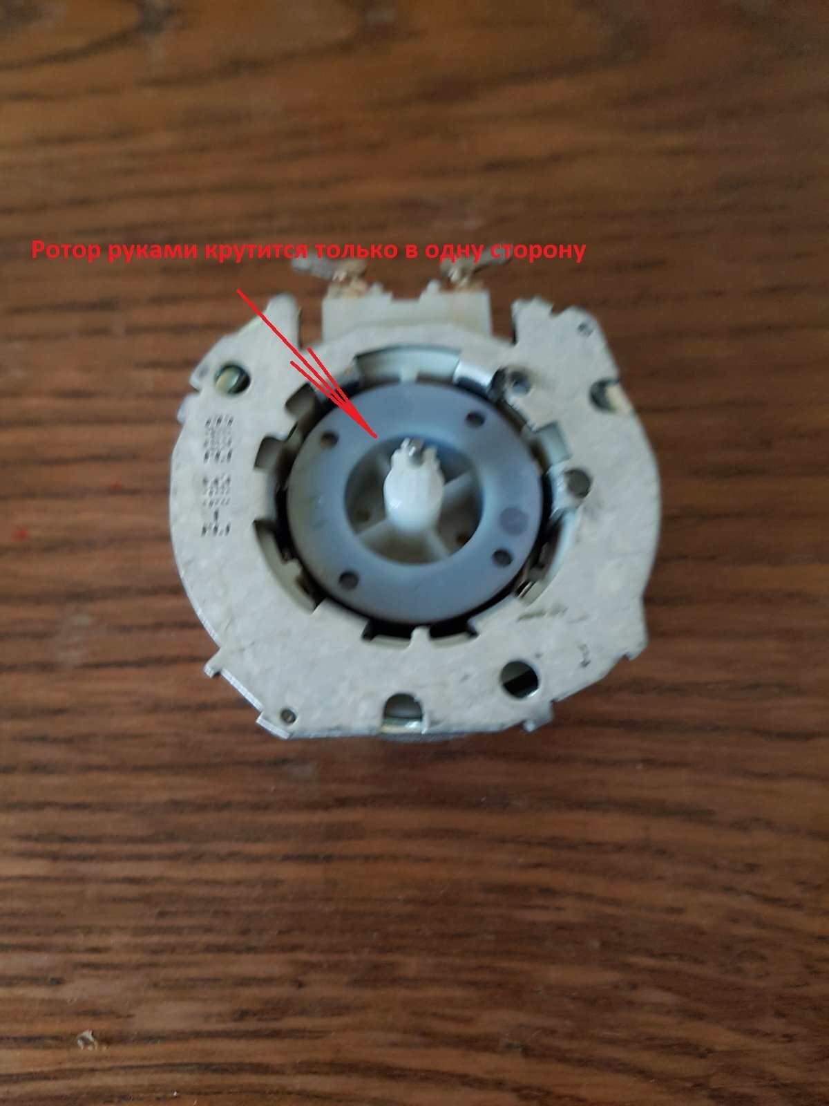

Можно проверить отдельно - подать 220 вольт на средний вывод и на крайние по очереди, в зависимости в каком положении находится моторчик/редуктор. Там внутри есть концевики.
Ежли от 220 будет ездить, а на котле нет, нужно смотреть релюху на плате.
Кстати приводы бывают и низковольтные аля 24 вольта. Потому внимательно смотреть шильдик на моторчике.
Если моторчик будет давать признаки жизни (легкий зуд) а шток не ездить, не исключена механическая поломка. Разобрать просто, освободить защелки, все буде видно наглядно.
Змінено користувачем SON
2 часа назад, SON сказал:

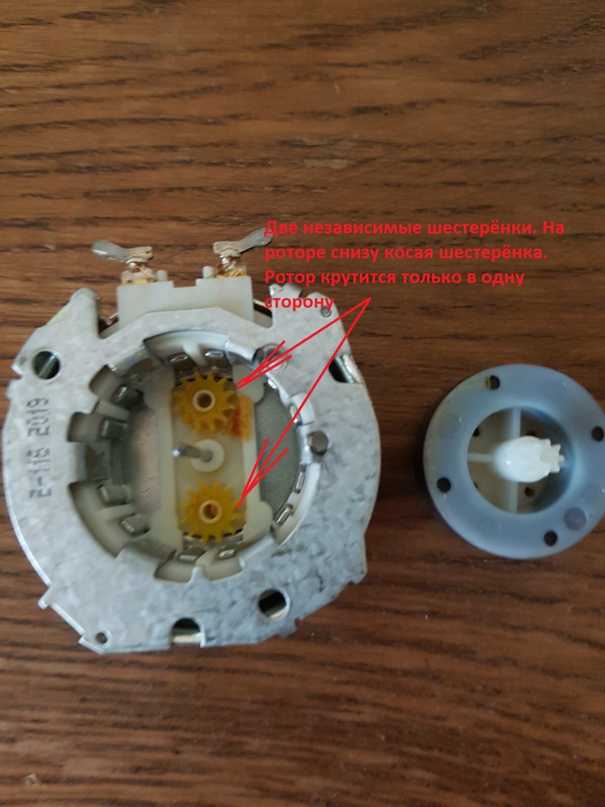

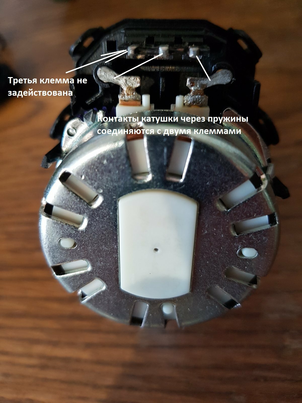

Подал напряжение 220 вольт на клеммы. Моторчик работал. Но шток не выходит, он входит во внутрь. Разобрал моторчик. У него рабочие две клеммы, а третья висит в воздухе. И на катушки только два контакта подаётся. Получается, что он крутится только в одну сторону. И механизм так устроен что он крутится только в одну сторону. Внутри две шестерёнки. На роторе косая шестерёнка и руками крутится только в одну сторону. Если крутить руками в одну сторону, то шток уходит во внутрь и далее выходит заподлицо с конструкцией мотора, т.е. ходит внутри. Ответная часть, где шток и  три шестерёнки, и они крутятся только в одну сторону. Как он фиксирует начало и конец штока непонятно. На котле не проверял.
Но смотрел два видео на ютубе. Там похожая неисправность с ГВС, скакало давление на манометре сильными скачками, как у меня. В двух случаях промыли жидкостью малый теплообменник на ГВС. После этого горячая вода работала нормально. Та часть, что соединяется в большим теплообменником у них была в "мусоре". Может и у меня аналогичная причина? Как убедиться?
Крайние клеммы подключаются к выводу катушки по очереди через концевики. Моторчик крутится тока в одну сторону.
Проверяйте перемещение штока на котле. Возможно с платы не идет напруга.
Спасибо за советы. Тестером проверил, действительно третий крайний вывод задействован при определённом положении штока. Остаётся два варианта, или проблемы с платой, или вторичный теплообменник засорён. Что вы скажете по своему опыту? Видел два видео, где проблема была решена снятием и промывкой вторичного теплообменика. И именно на таком котле. У меня системе 20 лет. Поменял в прошлом году осенью старый Ferroli на новый.
Ситуация такова. Котёл самоизлечился, заработал. Сначала включил питание со снятым двигателем. Котёл начал тестировать, шток двигателя ходил нормально. Затем со снятым двигателем включил отопление. Шток двигателя вошёл внутрь. Это значит, что в режиме отопления шток привода выдвинут давлением пружины. В режиме работы ГВС шток двигателя выходит максимально наружу. Значит в этом режиме шток двигателя давит на шток привода и задвигает его. Попробовал руками нажать шток привода. Всё работало. Установил мотор на место всё работает.

Определиться теплообменник или 3-х ходовой  мона так. Без привода включить котел в режим ГВС и нажать на шток самого клапана чем удобно, тока сначала понять где положения "отопление", "ГВС".

Включал, определил. Если шток отжат, то это работает отопление. Если нажать его, работает ГВС. Держал руками, ничего не скрежетало, горячая вода шла нормально. Одел мотор, включил, несколкьо минут работал котёл нормально. Потом включил, минуты три работал нормально и опять вода пошла холодная, ошибка 03.

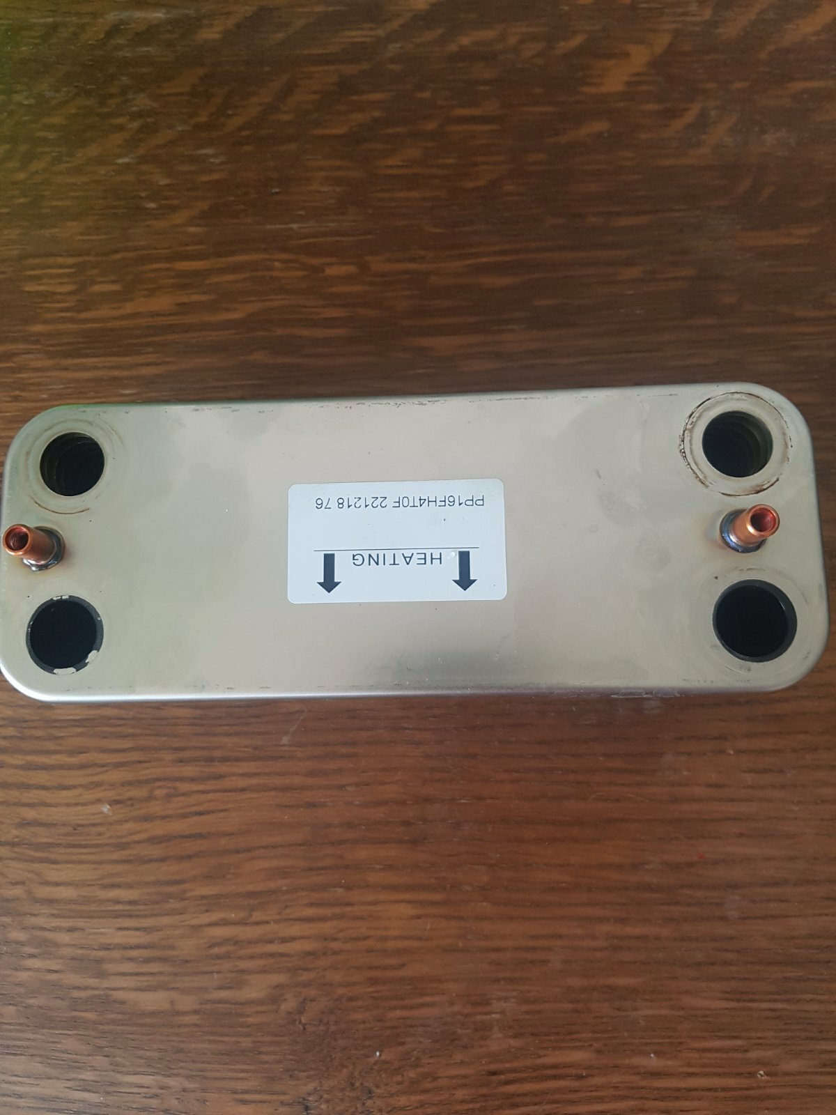

Снимите теплообменник. Наша местная накипь хорошо съедается средством "Сантри", в других регионах хим. состав воды другой.
При сливе воды из котла можно вытащить картридж 3-х ходового посмотреть на предмет шлама.
22 минуты назад, SON сказал:
Теплообменник сниму, там просто. А картридж не знаю как снимать. Не подскажете? Нигде не найду. Картридж отдельно, не весь ходовой?
17 часов назад, SON сказал:
Добрый день. Снял теплообменник. Он идеально чистый, как будто и не работал. Никакой накипи и мула нет, продувается легко. Проблема не в теплообменнике. Зашёл в тупик.
