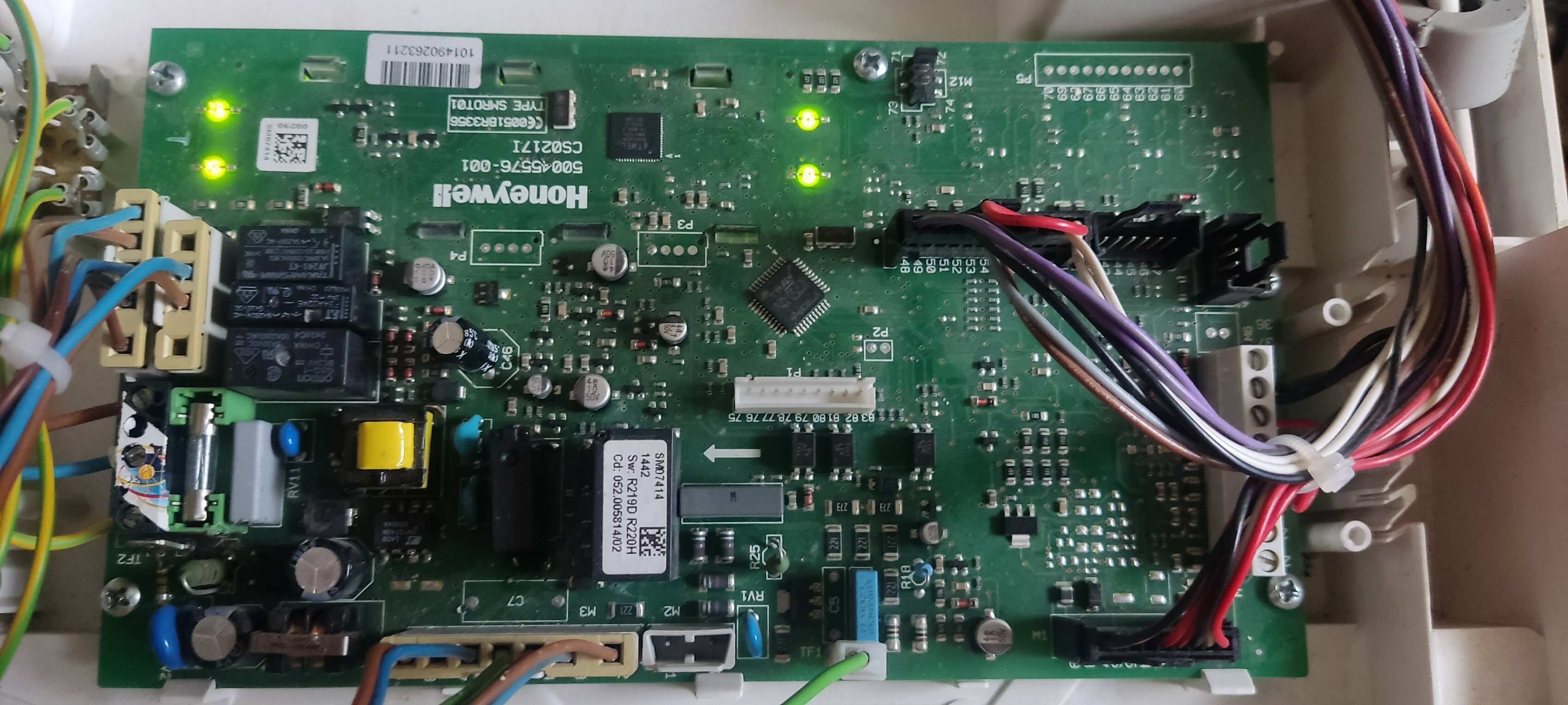

Добрый день. Продолжение эпопеи))
За это время было несколько специалистов. В итоге:
- поменял турбину
- сняли и прочистили теплообменник от гари
Результат - котел розжигается, срабатывает пьезо, горит газ пару секунд и тухнет. И так несколько раз пока не загорится ошибка Е01. При снятии крышки камеры сгорания котел работает стабильно.
Все разводят руками)) Говорят, нужно менять датчик ионизации. Но это не точно)))
Может есть ещё варианты или таки покупать датчик? Спасибо

Спробуйте наждачкою з дрібним зерном почисти електрод датчика іонізації.
8 часов назад, alexbc сказал:
Шота сдается мне, шо при монтаже котла не поставили шайбу-диафрагму, либо вперли слишком мощную турбину. Трубу дымохода тож полезно просмотреть, мож птички гнездо свили.
Гляньте попадание пламени горелки на электрод. Смотровое стеклышко на крышке камеры сгорания часом не выломано?
Кстати косяк может быть и в плате. Если с паяльником дружите, подскажу куда копать.

Котел уже отметил 12-летие))
Турбина такая же как и была
Дымоход чистый
Смотровое стёклышко целое
С паяльником не дружу, но могу сфотографировать плату, а знающие люди пропаяют что нужно ( если это возможно конечно)
Спасибо большое
Проверить кондеры в красных кружочках на предмет соответствия емкости.
Прозвонить датчик пламени от самого электрода (железного штырька) до разъема. Возможно на проводе есть еще резистор, обычно в термоусадке. Номинал примерно 10 кОм.

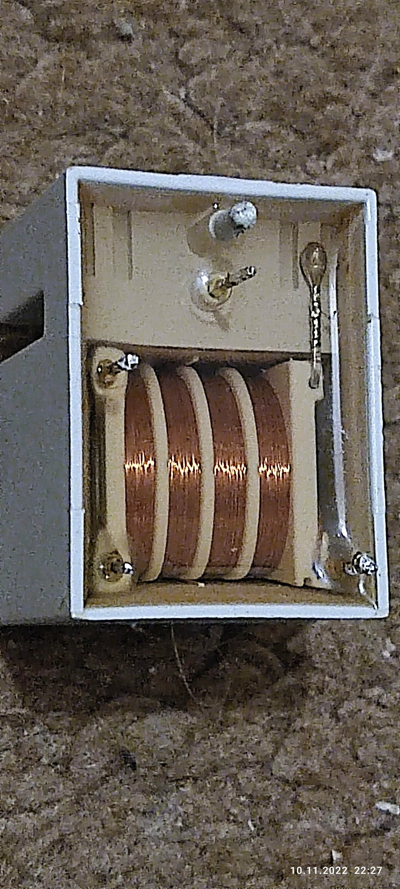

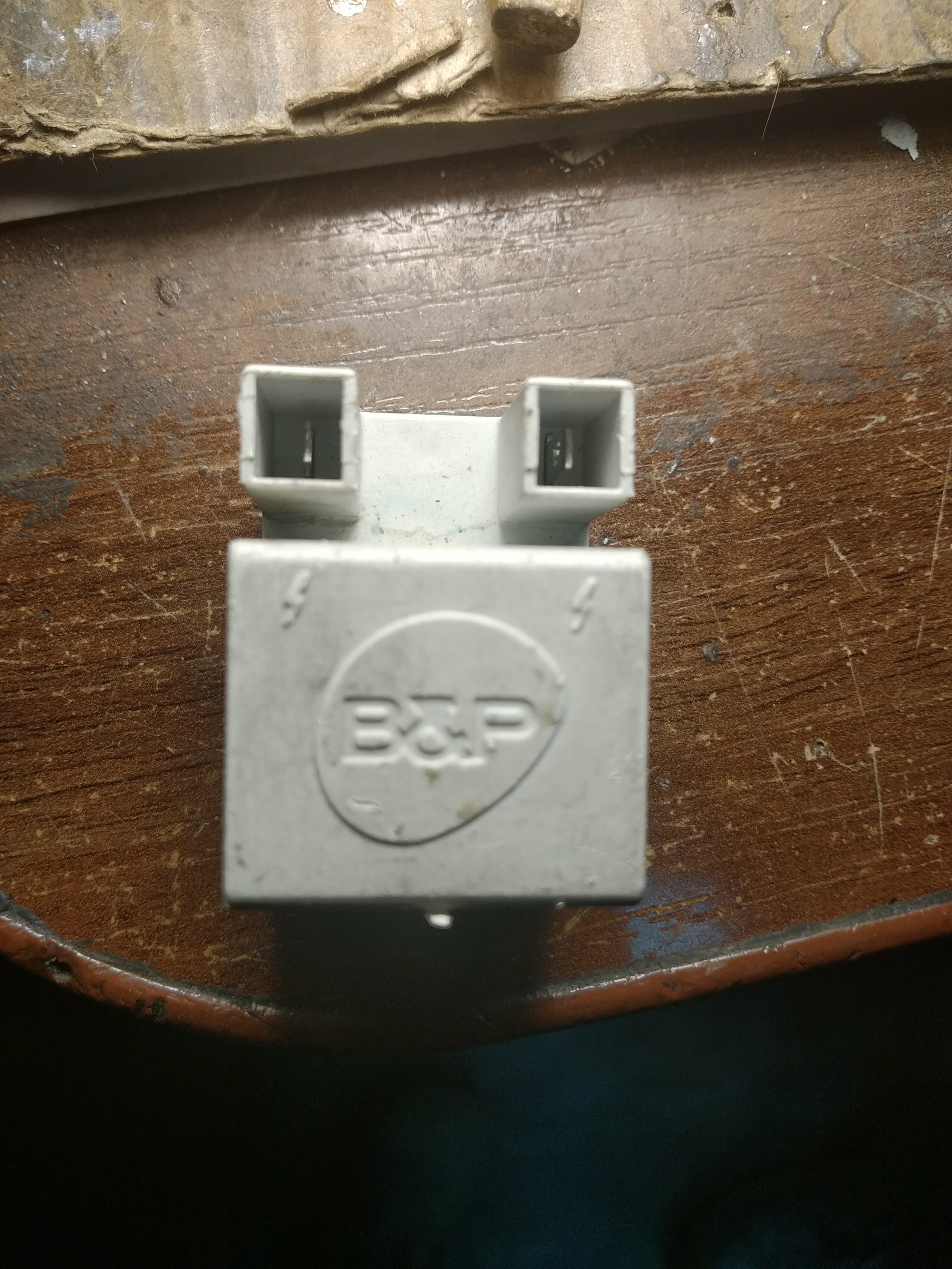

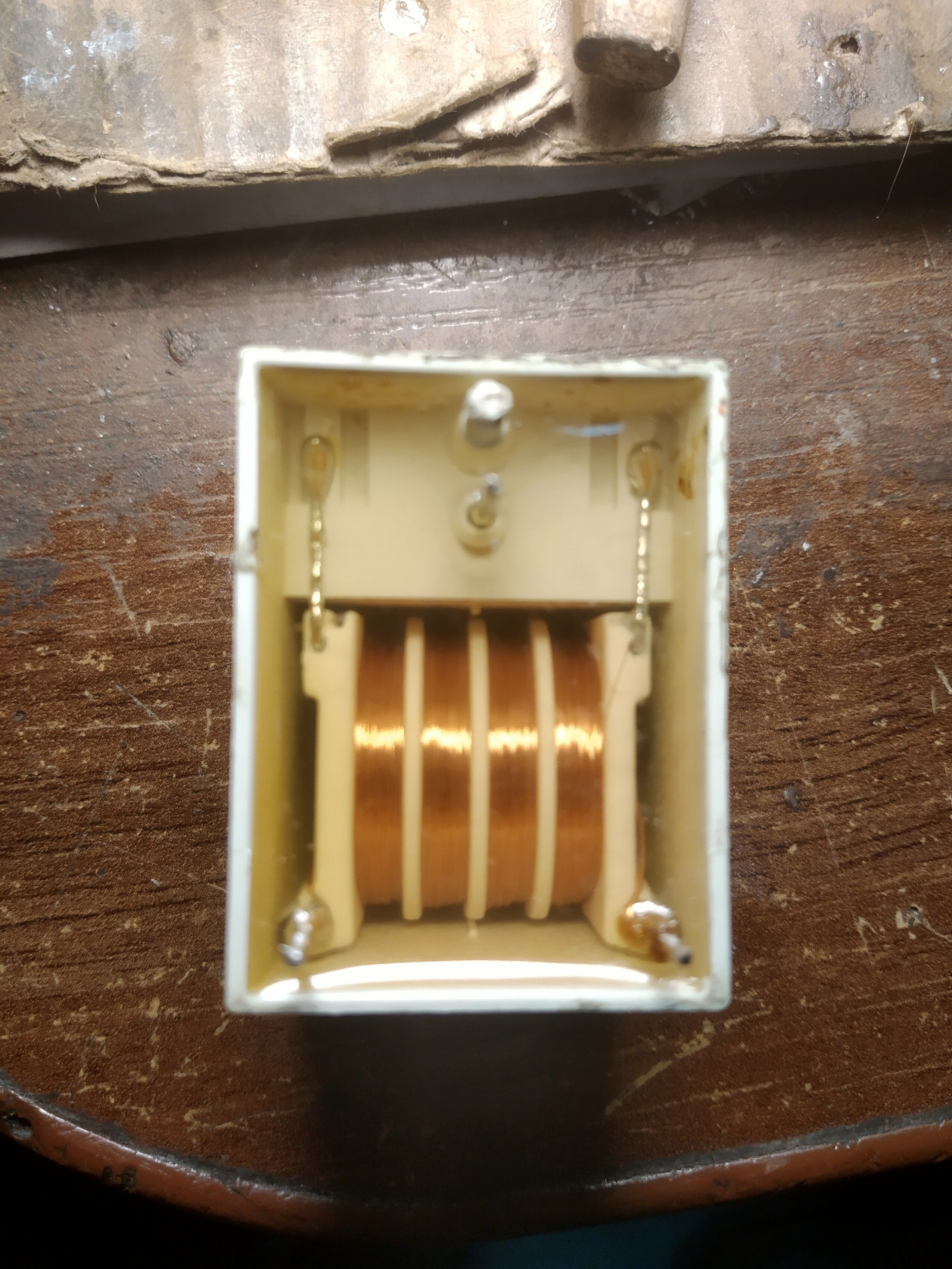

Доброго всем вечера.
Нужна помощь уважаемых специалистов...

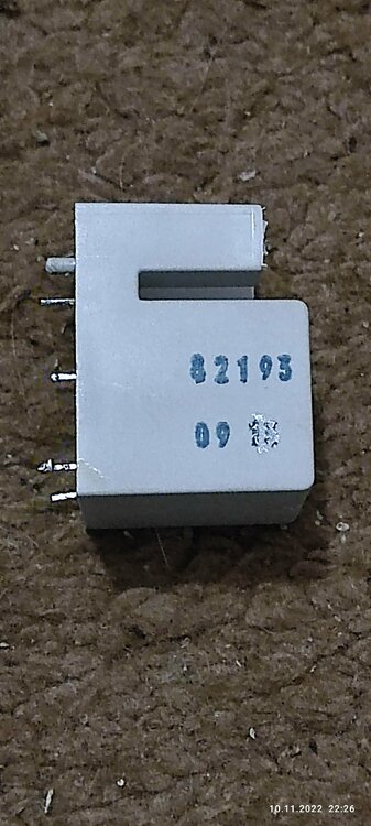

Котел BAXI Luna Duo-Tec 1.24GA.
Поледние недели начала периодически появлятся ошибка 133 - нет розжига. Ошибка сбрасывалась и котел работал несколько дней без вопросов. Сегодня отказался стартовать окончательно, все попытки розжига безрезультатны.слышны высоковольтные щелчки, но результат нулевой.

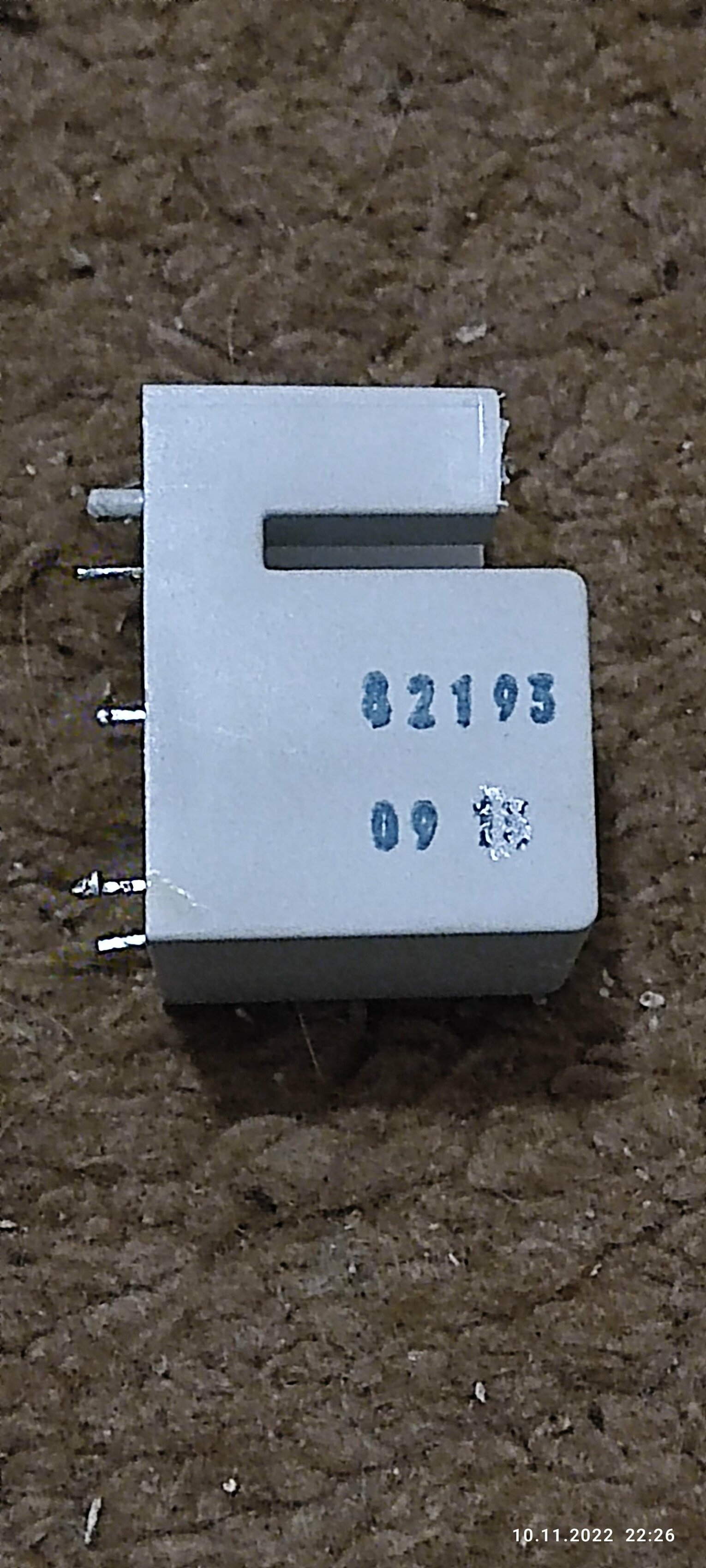

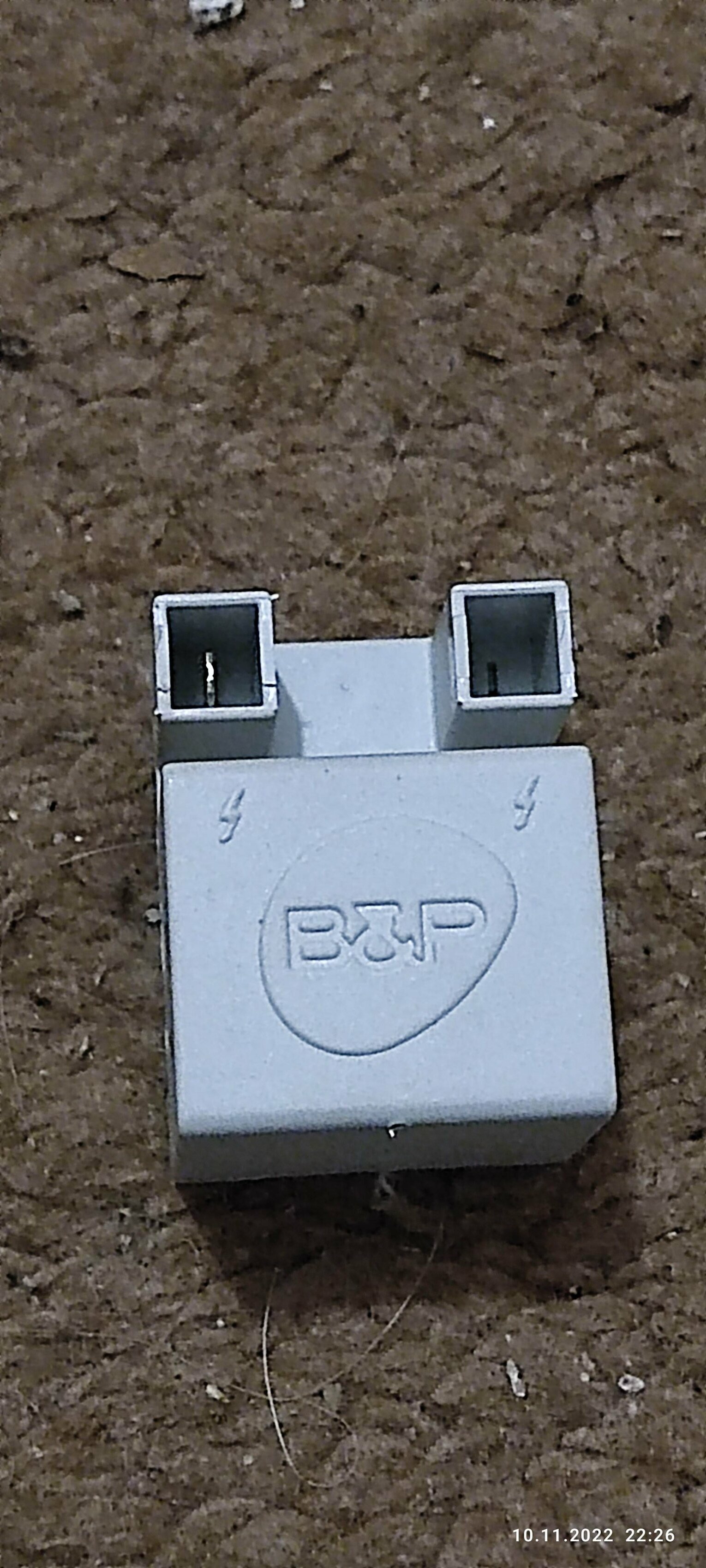

После копания во внутренностях котла в поисках причины было обнаружено что транс розжига пробивает на сторону в соседний резистор. Выпаял... На плате чуть заметный след от прошивок, а внутри заливки транса напротив места прошивки чуть заметная паутинка.....
Есть ли у кого опыт восстановления трансформаторов или где найти ему замену ?
Трансформатор B&P (82193)
Змінено користувачем Leader9

17 часов назад, Leader9 сказал:
Есть такой. Б/у, рабочий.
Верхний левый вывод (на фото) уходит на клему, на Вашем на плату. Можно просто кинуть перемычку, либо подковырнуть компаунд и вывести штырек на плату.
Тлф. в личке. Если шо, звоните.
