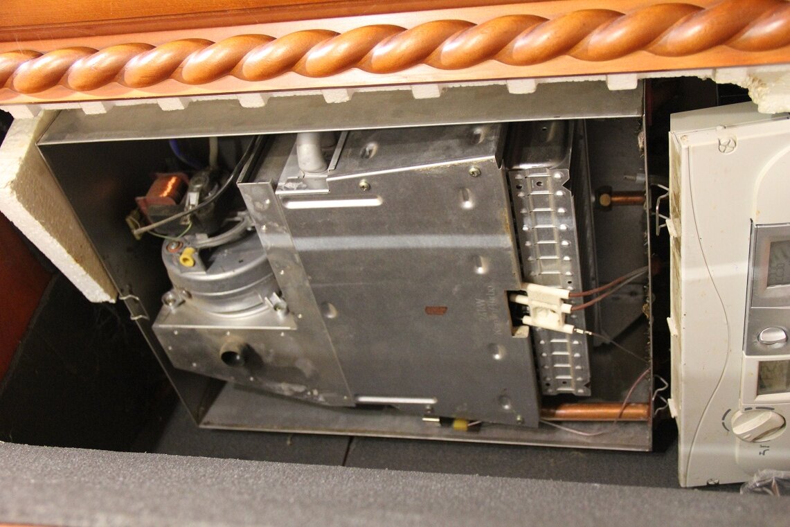

у меня оказывается Vaillant )
Сервис обещает консультацию только завтра и выезд не ранее понедельника
Кто может помочь?

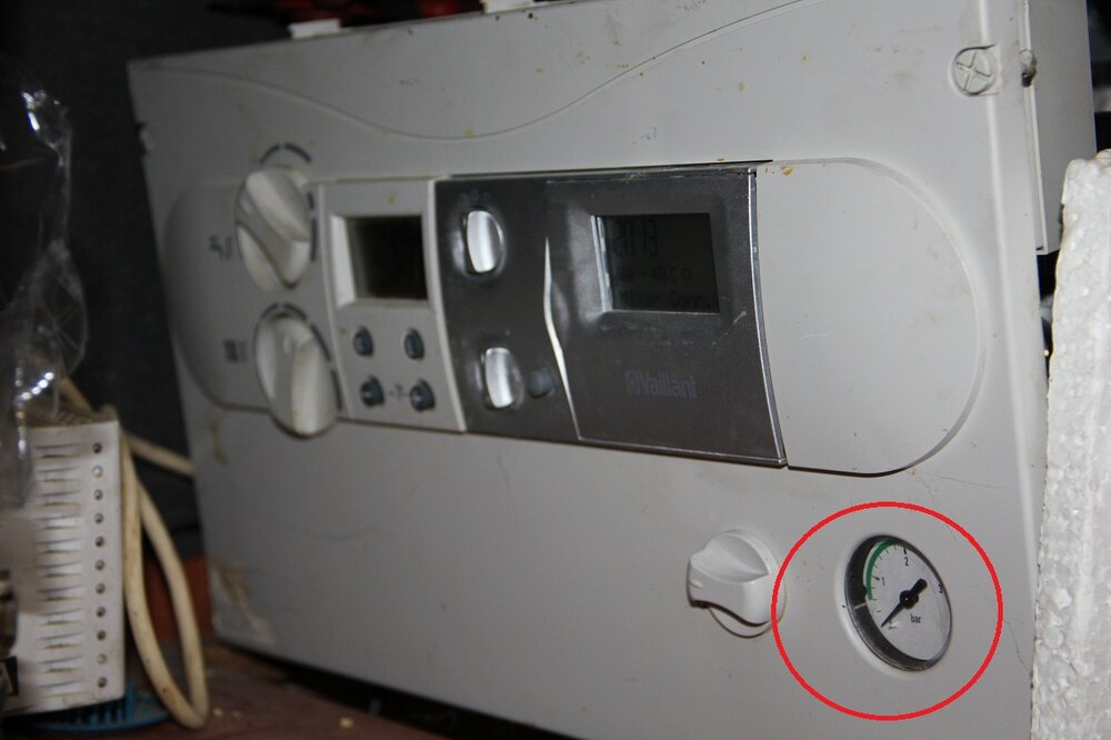

добрался до дома - похоже к котлу не поступает газ (в нижнем углу это же датчик давления газа?)
Да, спасибо, уже понял, что это не давление газа :) Добавил до 1,7 бар - все равно не работает.. отключал и сбрасывал настройки - не помогает
А по ошибкам что пишет.не обшибся котел атмосферник или турбина

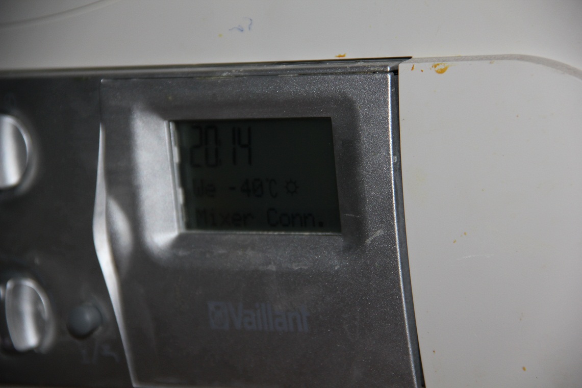

Турбина. Не знаю ошибки это или нет, но выдает или "Mixer Conn." или "Anti-Legion" :unknown:

После увеличения давления появилась протечка, вода медленно капает в месте где змеевик соединяется с медной трубой...

Второй дисплей после очередного вкл\выкл выдал ошибку F27 - гугл говорит, что это - «постороннее пламя» ионизационный сигнал сообщает о наличии пламени при закрытом газовом вентиле.
Что сие значит?
С електричеством ничего не делали.Вы или доблестые электрики на улице.Проверьте полярность.А и заодно провертье трубочки на прресостате.Это сверху справа стоит коробочка у старого ваиланта она была снаружи.Но Я думаю разберетесь от турбины идут две трубки продуйте их.Пишите о всех действиях

Было отключение света, уже после того как я начал описывать проблему. До этого этой ошибки не видел.

открыл... можете показать какие трубки Вы имели ввиду? Вижу две входяшие в белую пластиковую деталь - они? ОНи там довольно крепко засели.
нашел две трубки сверху возле турбины, одна белая, вторая синяя. Не вижу куда они подключены, только наошупь, не снимаются.

не продуваются!
