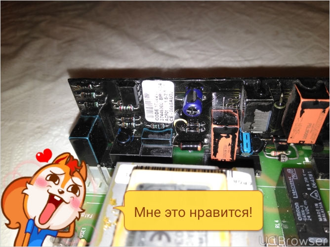

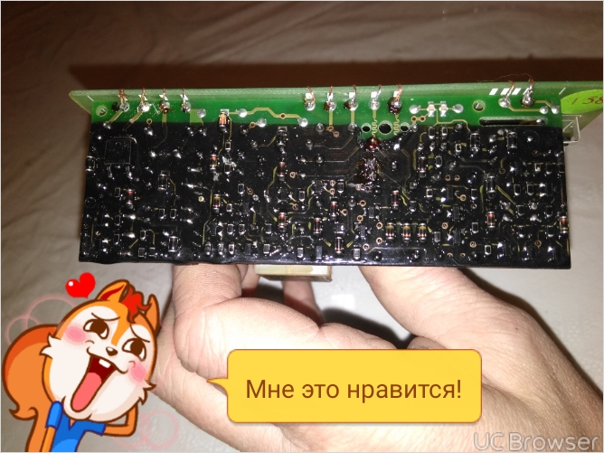

Котел Beretta cao 24 турбо без цифрового индикатора. Год назад осенью после включения зимнего режима стал периодически включаться. Горит красная лампочка. Мастер из горгаза провёл ТО, заменил датчик температуры отопления, проверил работу пресостата, пролил подшипники вентилятора WD-40. Не помогло. По совету с другого форума заменил реле подающее питание на чёрную плату розжига и конденсатор 10*50 на плате розжига задающий время работы розжига. Котел проработал год без проблем. Сейчас все повторилось. Конденсатор поменял, не помогло. Котел периодически, без всякой закономерности отключается ( то через 3 часа, то через 2 дня). Горит красная лампочка. После выключения - включения работает. Предложение из горгаза замена платы за 20 000 т .р.. Подскажите что проверить? Контакты на датчиках прочистил, напряжение в сети 230 В стабильное.
поменять плату, не?
Дороговато. Приближается к цене нового котла. И в плате ли дело? Что в ней может нестабильно работать? Подгорание реле? Разъём на плату розжига про дублировал проводами ( показалось что плата болтается).
И в плате ли дело?
Да, в маленькой. Либо в пресостате.
Фото дайте, их там было несколько вариантов. Мож подсоблю. :)

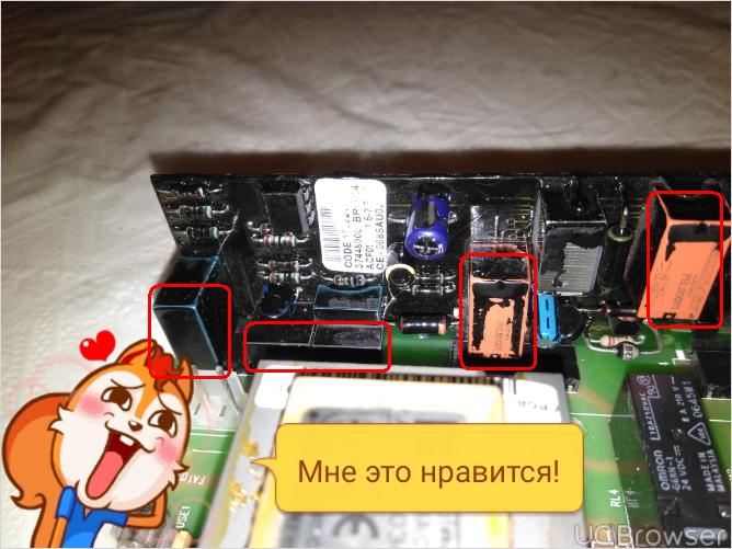

Фото платы. Пресостат - только замена, или имеет смысл вскрыть, промыть контакты...? Заранее спасибо. Извините, не понял как к фото подтянулась картинка. Удалить загруженные фото не удалось. Пишу с телефона.
Для начала проверить, при замыкании контактов сопротивление должно быть "0". При подгулявших может быть десятки Ом.
Пресостат в пластиковом корпусе, но разобрать можно. Срезаете острым ножом наплывы/заварки на корпусе, аккуратно отверткой разъединяете половинки. Внутри мембрана, под ней контакты. Контакты чистить по месту, потому как не разбираются.
Фото платы.
Проверить конденсаторы на предмет соответствия фактической емкости и написанной. Можно подкинуть две релюшки (оранжевые справа).
Черный лак неплохо удаляется ацетоном, у Вас в продаже вроде не запрещен.
