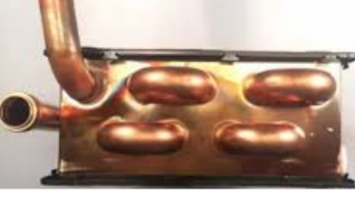

Первичный теплообменник для котлов Rinnai EMF 307.
Такое? :)
ua.bizorg.su/kotly-elektricheskie-r/p4297507-teploobmennik-lotte
www.olx.ua/obyavlenie/zapchasti-na-gazovyy-kotel-lotte-pervichnyy-teploobmennik-IDAOiWS.html
Такое? :)
Нет(( вот такие как на картинках.

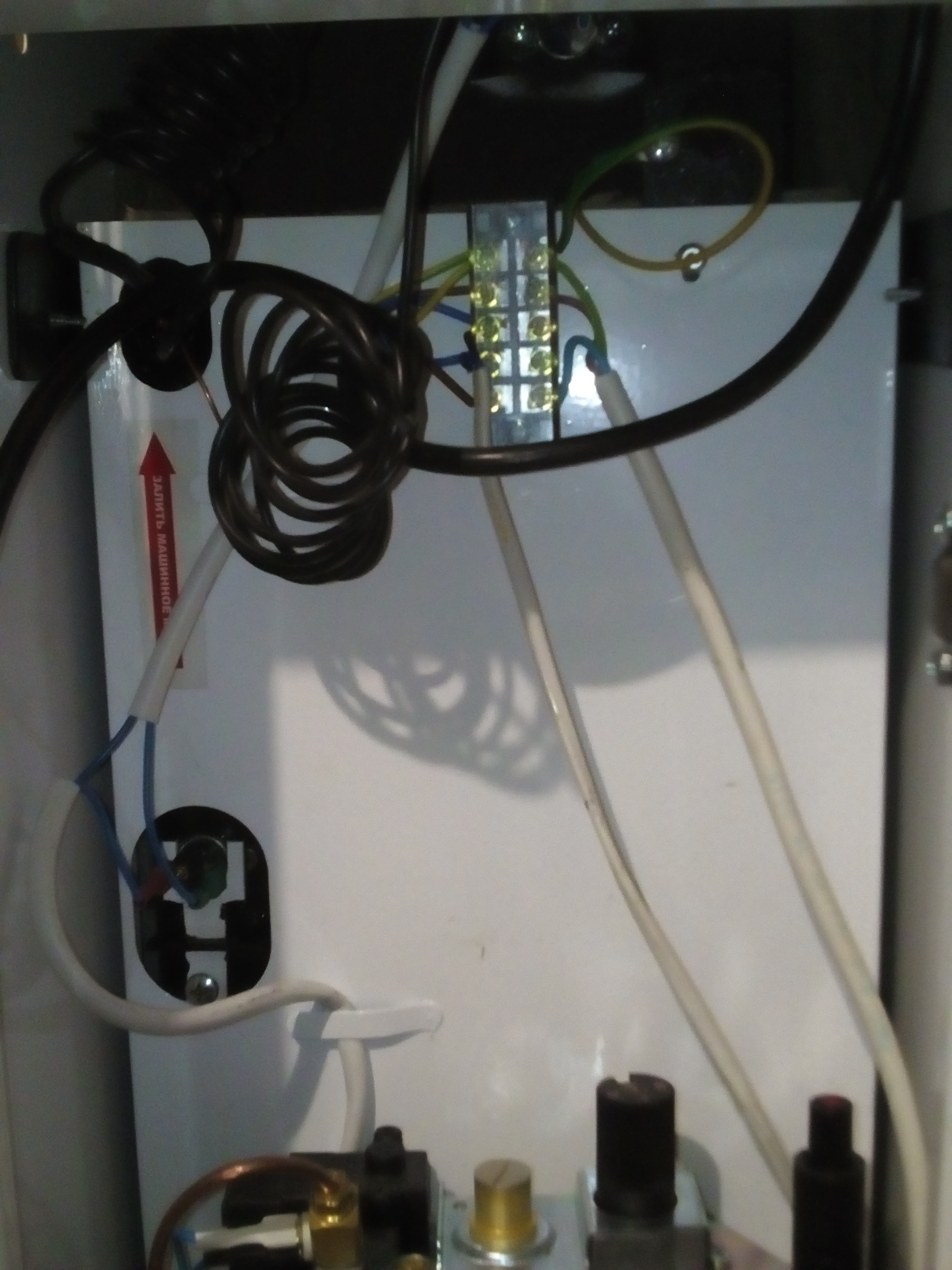

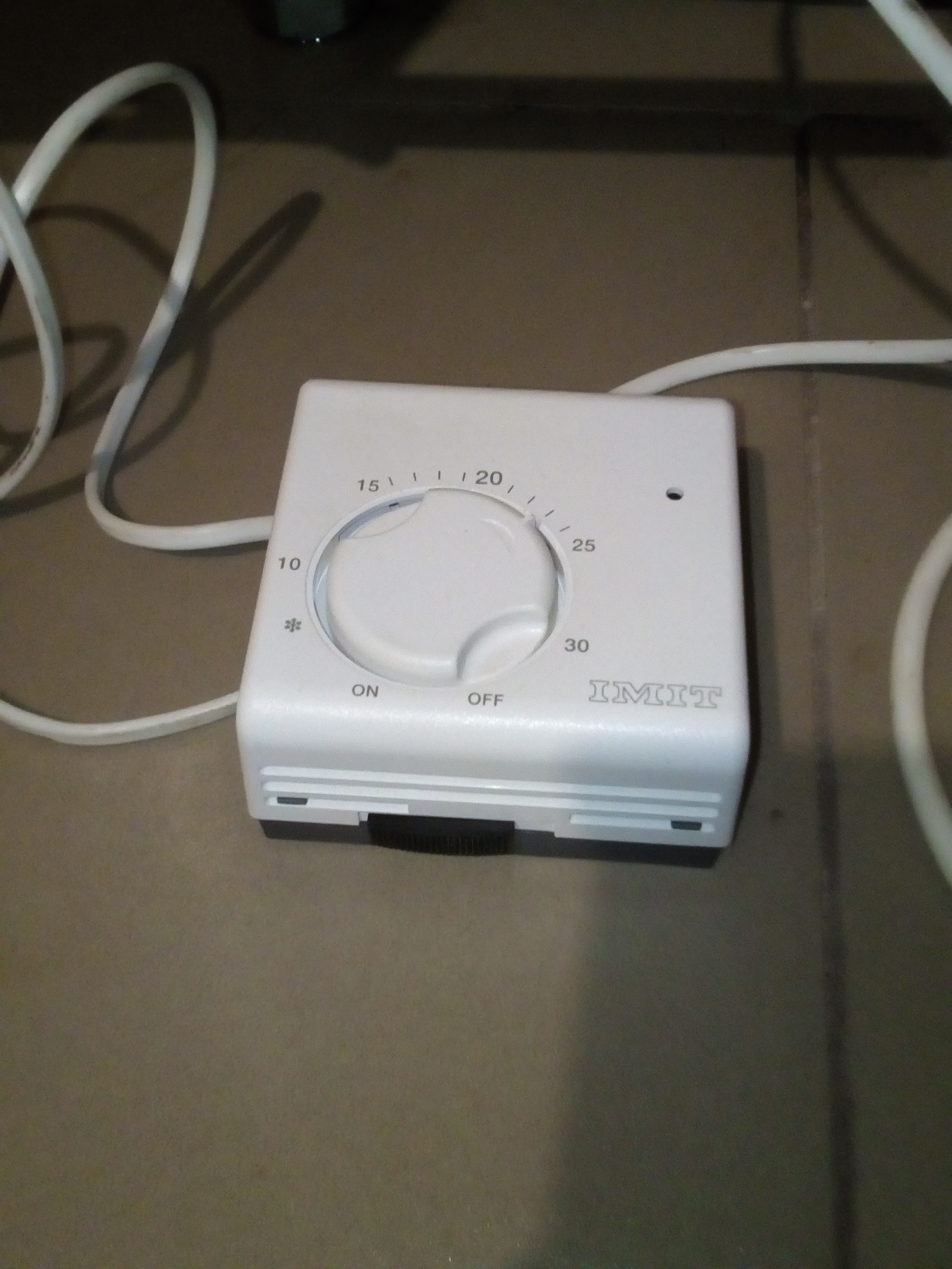

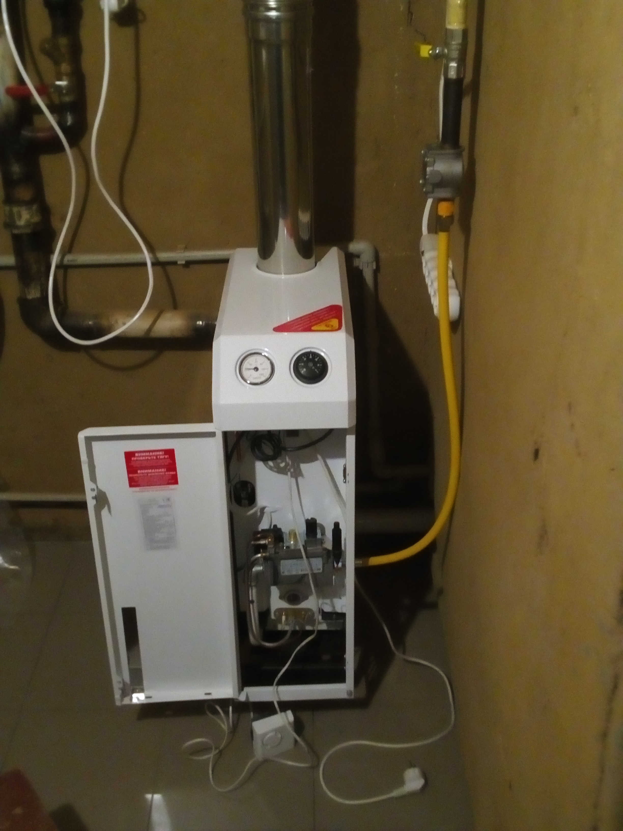

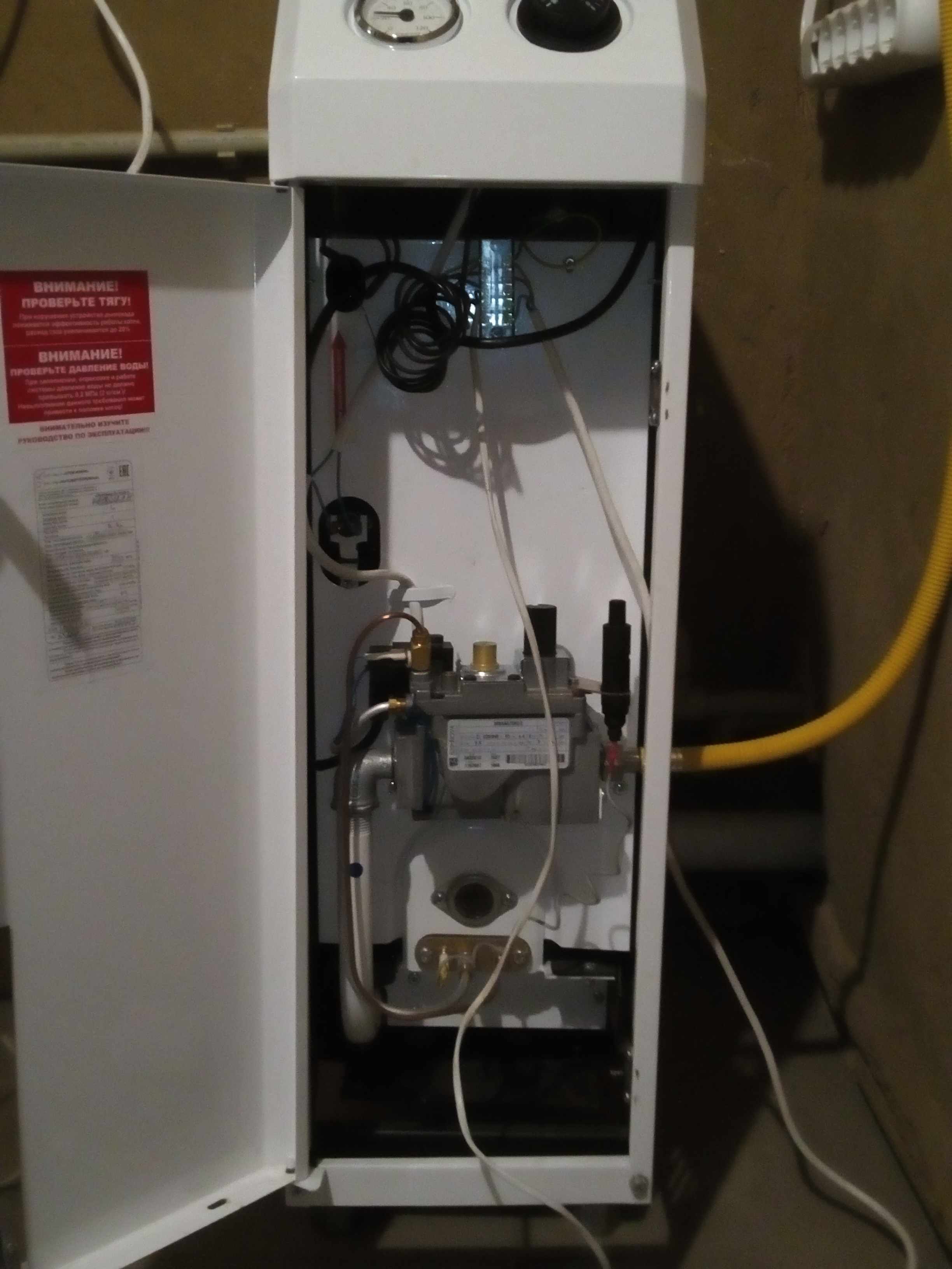

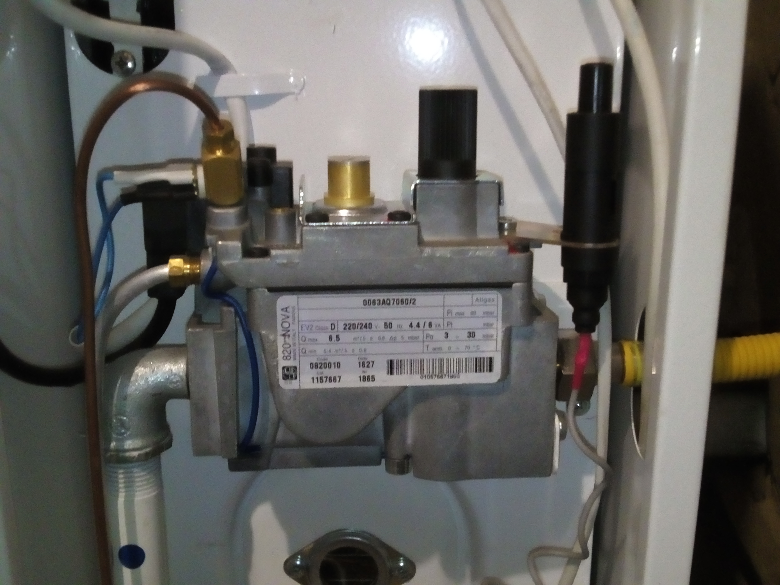

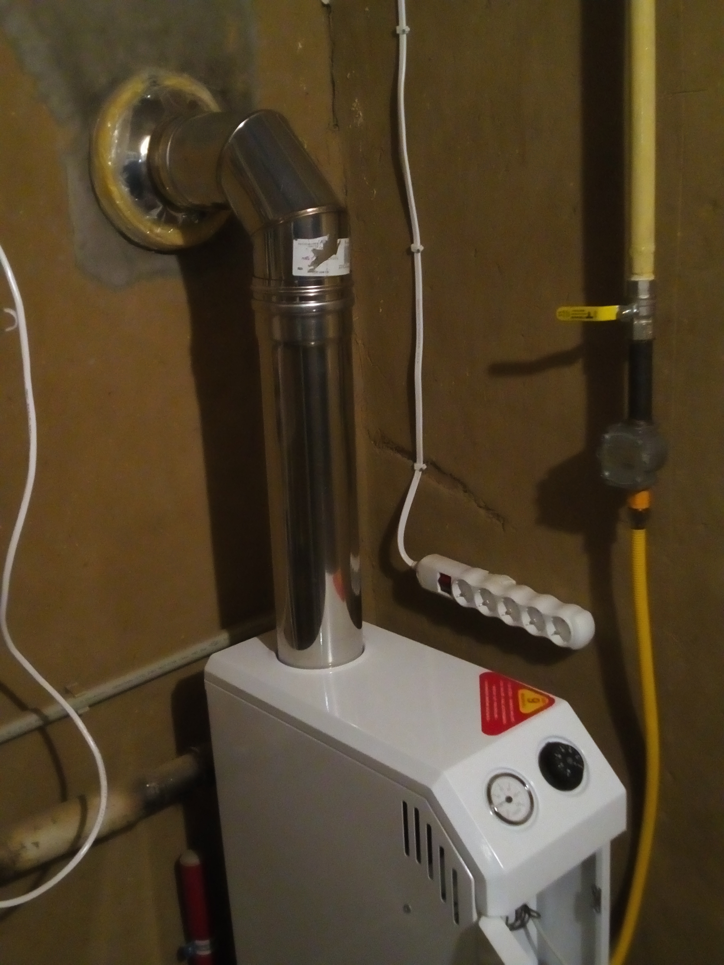

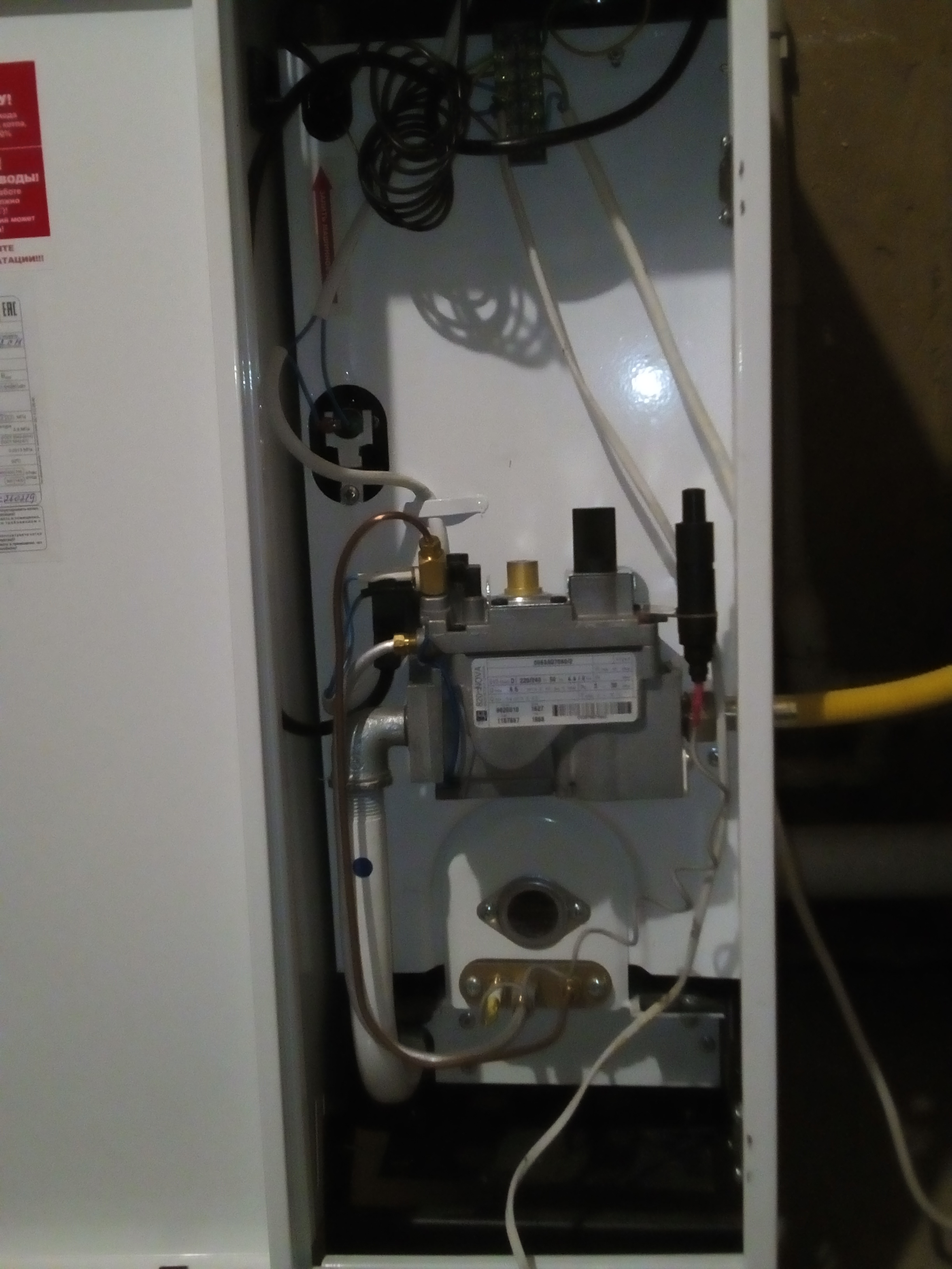

Добрый вечер, помогите советом.Пилотная горелка розжигается и горит без проблем, но при включении основной горелки котел тухнет через 10-30 секунд. Установлен новый напольный котел "АТЕМ Житомир-3" 12,5 кВт c 820 газовым клапаном. Смонтирован новый дымоход Ф110 мм (1-й вертикальный участок от котла до поворота 0,5 метра, 2-й горизонтальный 0,6 метра и 3-й вертикальный участок 3 метра). Котел из "коробки" только залито масло для датчика температуры, нечего не крутил, термостат уже шел в комплекте.
но при включении основной горелки котел тухнет через 10-30 секунд. Смонтирован новый дымоход Ф110 мм
Скорее всего рубается по датчику тяги.
Фото дымохода либо подробное описание давайте.
