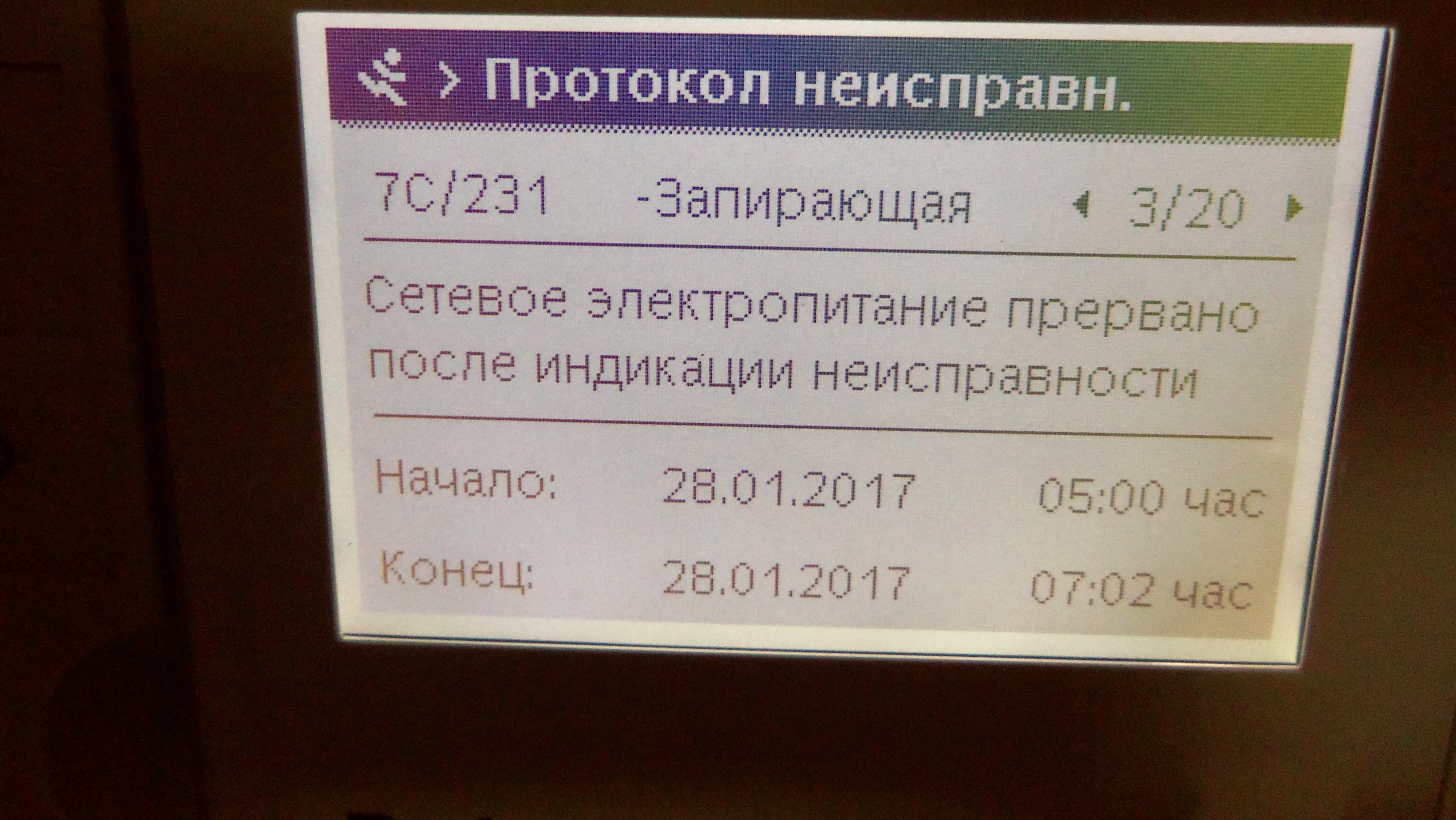

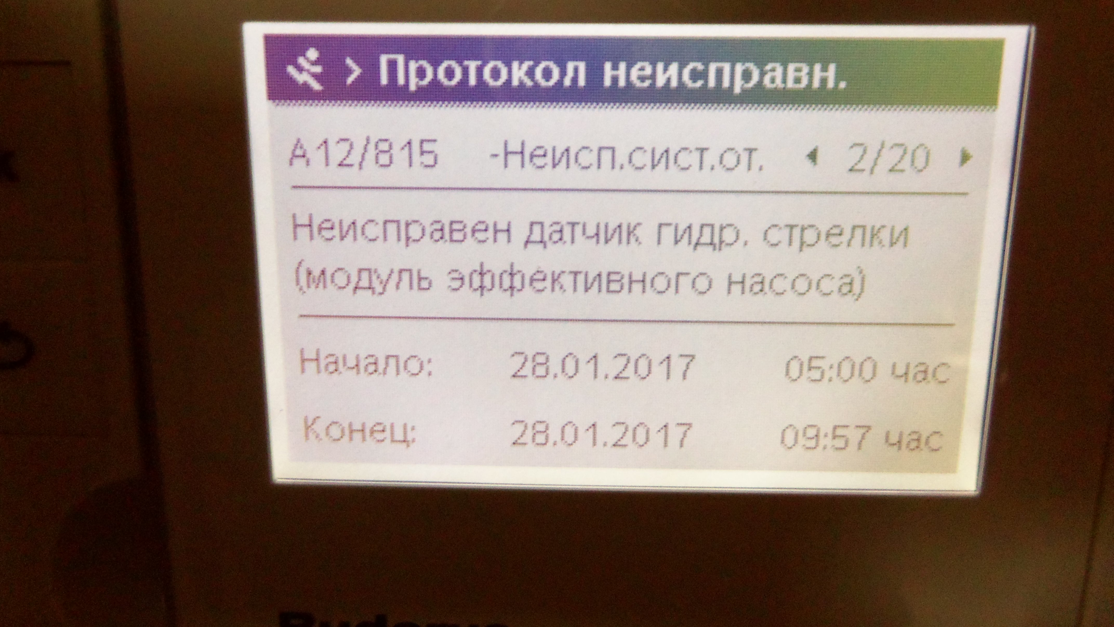

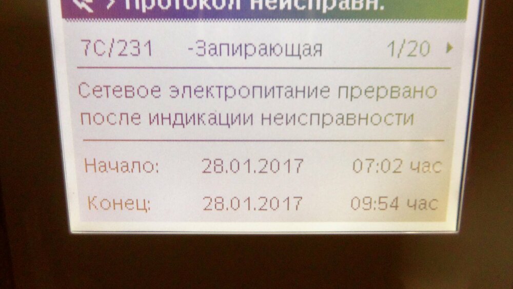

Всем привет)
Сегодня у меня на Будерусе 172i в 5 и 7 утра вылезли ошибки.
Если ошибка 815 еще понятна, то 231 поставила в ступор. После перезагрузки все работает, действующих ошибок нет. Аккумулятор на УПС заряжен на 100%......
И второй вопрос знатокам программы BUDERUS Easy Control - что-бы посмотреть состояние системы - надо зайти через пароль в саму систему. А как сделать, что программа ошибки котла высвечивала в дежурном режиме? :beer:
P.S. В начале возникла ошибка 815, а потом из-за нее 231?
