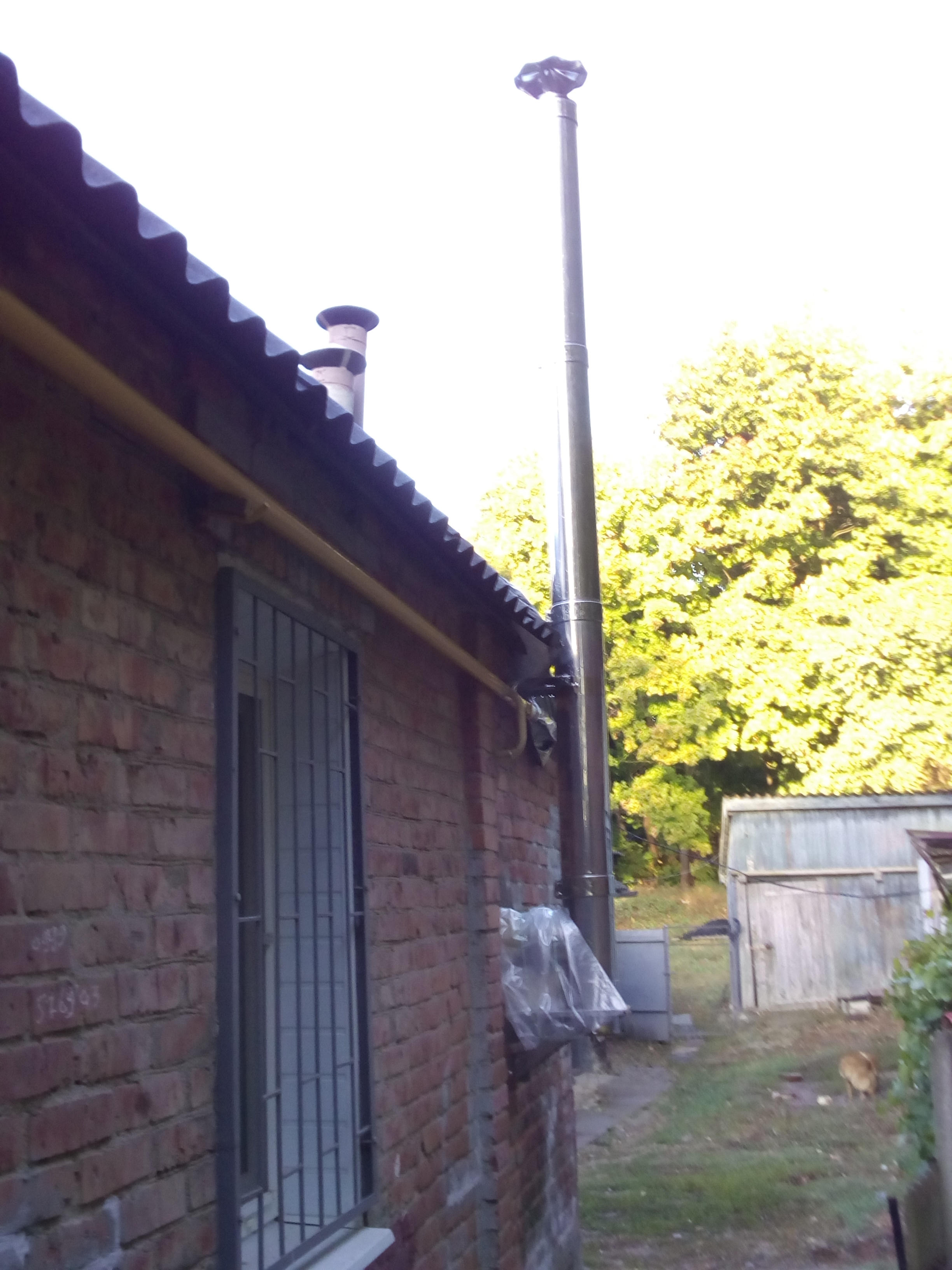

Доброй ночи, завтра выложу больше фото если нужно так как уже темно, нашел только одно сделанное в процессе монтажа. Элементы последовательно по ходу движения газа:
1-й труба 0,5 метра 110
2-й колено 90
3-й старт сендвич
4-й сендвич труба 0,5 метра 110/180
5-й тройник
6-й труба 1 метр 110/180
7-й труба 1 метр 110/180
8-й труба 1 метр 110/180
10-й грибок (может его убрать?)

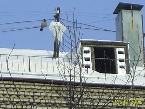

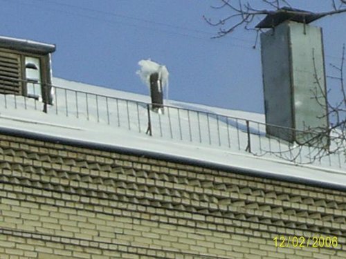

Грибки над дымоходами (асабливо на газ) запрещены нормативно.
Зимой может зарасти льдом до полной закупорки, полезете на крышу сбивать сосульки.
По возможности прогрейте дымоход феном/горелкой, в нем пробка холодного воздуха.
Сэндвич по наруже - не лучшее решение, есть все шансы мучиться всю зиму.
К тому же есть подозрение, (судя по фото) что оголовок трубы в ЗВП.
Спасибо, помогло, дело в тяге, заслонка компенсатора тяги на котле при холодном дымоходе свободно болталась, после прогревания на фитиле она притянулась к котлу, появилась хорошая тяга, потом включил основную горелку и все заработало как часы.

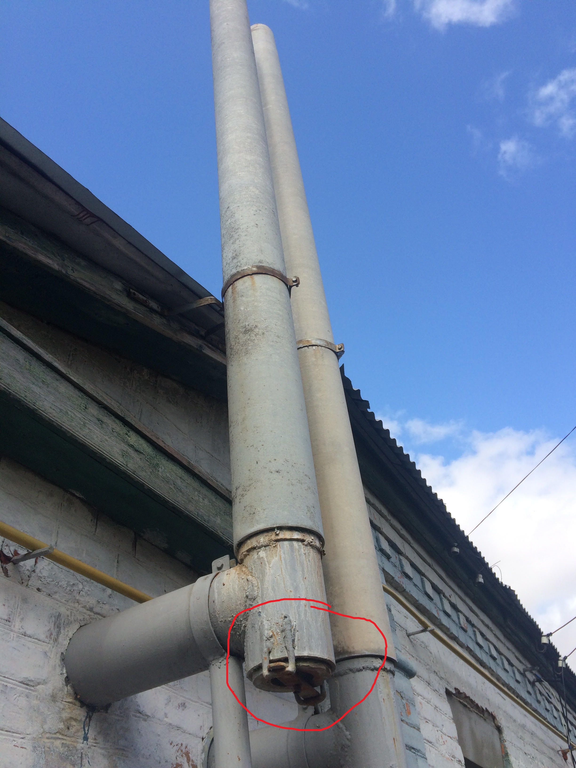

Очень СОС! Чищу дымоходы, тот, что стоял с 86-го года, открылся как бубочка, а вот в газовом ревизионный люк заклинило намертво!
Позвонила бывшей хозяйке, грит, вообще никогда газовый дымоход не чистили. Работяги сейчас подставили таз с уксусом под него, типа чтобы ржавчину разъело. Но что-то мне кажется, дело не в ржавчине, а в смоле внутри, раз эту трубу никогда не чистили.
Что делать, подскажите? Работяги говорят как самый экстремальный вариант снимать асбестовую трубу.

Отрезать болгаркой одно ухо на заглушке, и сковырнуть ее гвоздодером.
Ухо потом приварить назад.
Ухо не на заглушке, оно ж на тройнике. Поперечную штуку на гайке сняли. Заклинило именно саму заглушку. Стучали, ковыряли - глухо.
Имелось ввиду выступы на кругляшке. Там может т.н. стакан в тройник заходит, т.е. кусок трубы меньшего диаметра.
Проверьте тягу, если есть, то не морочьтесь.
Есть, я уже включала котел, все работает как часы. Но что-то же там залипло?

Нет там выступов. Обе ревизии на обоих трубах одинаковые, на ТТ эта кругляшка выскочила сразу же, а тут, зараза, никак.

не похоже, судя по трубе ТТ.

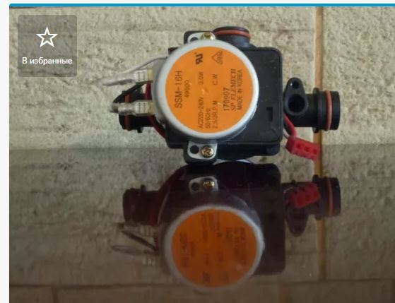

Добрий день.
Володію чудним корейський котлом Lotte на 30 кВт
Вчора почав ладит 3-х ходовий клапан від підтікання по штоку і доламав весь корпус. Тепер він тече і по штоку і по тріщинам.
Шукаю можливо вкогось б/у є чи підкажете де купити по нормальній ціні. в ОЛХ 2200 за нього просять.
Сам моторчик мені не потрібен тільки корпус в якому шток з шариком.
