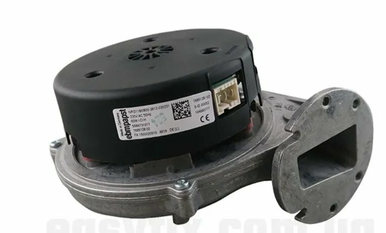

там стоит сложный инверторный вентилятор. Пресостата (выносного )  как такового может не быть как на классических котлах. Там вся конструкция заключена в самом вентиляторе( кстати стоит не дешево ) Screenshot_507.jpg.65efc8f1bb1b93547743ceb3ff0d64e4.jpg. Подобная ошибка не редкость. Я лично категорически не люблю конденсационные котлы ( по многим причинам ) ,поэтому имею только классические .

такой вентилятор стоит около 8 тыс. Поэтому я думаю может есть какая-то другая причина ошибки? котлу два года. этот вентилятор рассчитан на два года или это заводской брак?

Нэма там ничо военного в турбине. ☺️ К тому же они довольно ремонтнопригодны.
В котле поз. 17 стоит датчик температуры дымовых газов, скорее всего NTC. Померить, почистить, проверить клеммы.
Если распишите подключение и сам дымоход будет веселей искать причину.

Причины я точно не знаю ,но скорее всего проблема именно в плате управления самим вентилятором . Все можно отремонтировать , вопрос только во времени и стоимости .

я тоже склоняюсь к плате потому, что когда я включаю режим калибровки то котел выдает максимальную мощность ( нагревает до максимальной температуры), потом дает температуру розжига и минимальную температуру. При проблемах с вентилятором такого не должно быть?

На плате инвертор двухфазного моторчика с возможностью изменения оборотов и датчик скорости вращения, больше там ничо нэма.
В таком режиме турбина дует на всю катушку, соотв. может "пропихивать" дымоход, на минимальной мощности обороты падают, что наводит на мысли про грабли в дымоходе, т.к. падает в ошибку по датчику тяги.

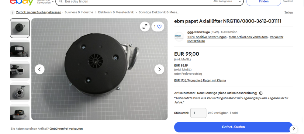

да  турбины продаются  б.у  зайдите на эбей германия. Но...какая гарантия ,что они тоже будут работать долго ( а может и будут ).
