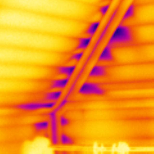

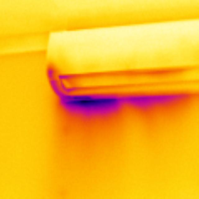

А можно хотя бы пару фоток Ваших посмотреть?
Я надеюсь, не лично моих )))
Пожалуйста.
eplovizionnoe_obsledovanie_sistem_konditsirovaniya.jpg.925ac99ff868384adfb2daa75d4eee6e.jpg

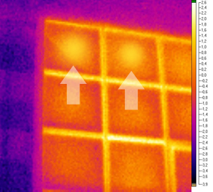

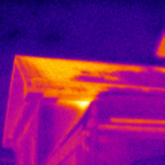

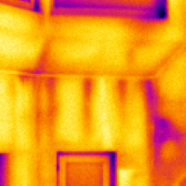

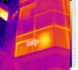

Кстати, выложу несколько термограмм с дефектами.
Может кому интересно будет.
Какие есть предположения, что это за дефект? )
