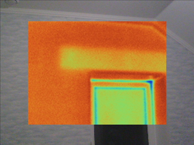

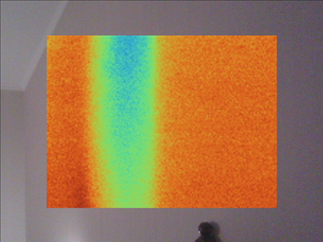

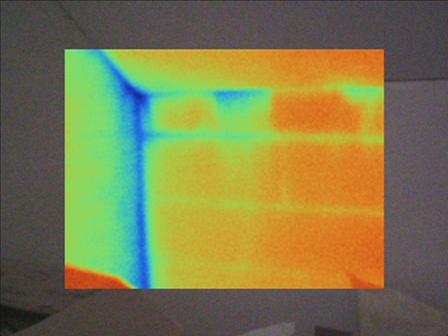

Вот вчерашние снимки из собственного дома. За бортом где-то мину 4 С.
Прокоментируйте кто что на них увидел, просто интересно. ;)
З.Ы. Это не фотошоп - использовался режи картинка в картинке.

Не плохо было бы еще шкалу температур увидеть.... В какое время дня делалась съемка? Вкл. или нет лампы освещения?
Без шкалы температур ничего нельзя увидеть.

Шкалу и маркеры отключил при сохранении. Но можно и с ними...
Но с Вами всё понятно, Вы - специалист. В данном случае интересует мнение как раз "пересичных громадян"! ;)

Я увидел разницу в картинках, в зависимости от прибора, и сделал для себя вывод, что если и буду покупать себе прибор, то такой как у Вас наверное не возьму...

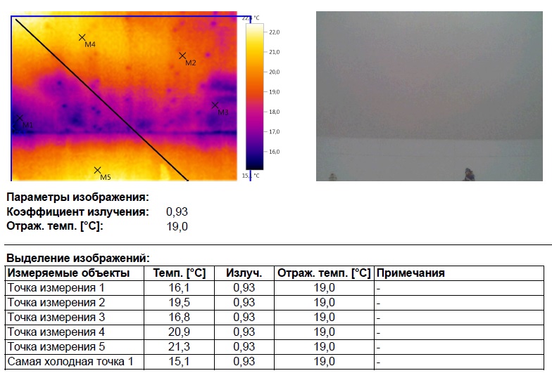

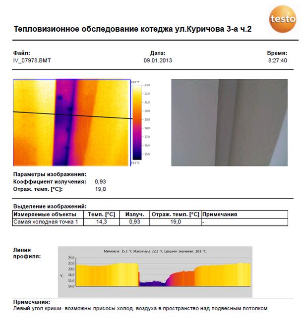

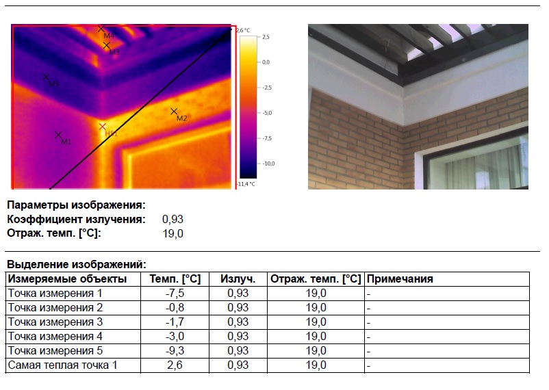

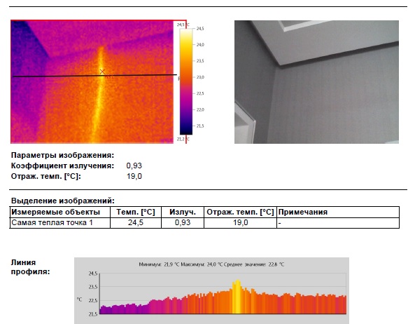

Но если "дёшево, но сердито" не для Вас, то
500-600 грн. - отчёт в формате *.pdf (можно ещё замысловатые графики добавить, как в отчётах у bgt).
Copy 130301021737.pdf

Мнение "пересичных громадян" мне надо было, что б понять насколько интуитивно понятно выглядят термограммы для людей, которые никогда не видели тепловизоры. Ведь мостики тепла/холода, инфильтрация/эксфильтрация воздуха, конденсация влаги по-моему так очевидны на термограммах и достаточны для качественного обследования. Совсем другое дело - количественный анализ, для которого необходимы точные значения температур, знание норм, стандартов, допусков и т.д., в результате которого появляются конкретные рекомендации и предписания по утеплению и герметизации. Вот такой анализ (количественный) может занимать в десятки раз больше времени, чем качественный. И, разумеется, стоить соответсвенно.
А фотки эти я сам себе сделал и в "специальном" анализе они не нуждаются. ;)

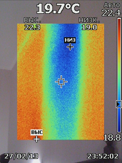

А вы разницу не заметили в снимках ? Если нет, тогда и обычный охотничий тепловизор сойдет для энергоаудита...

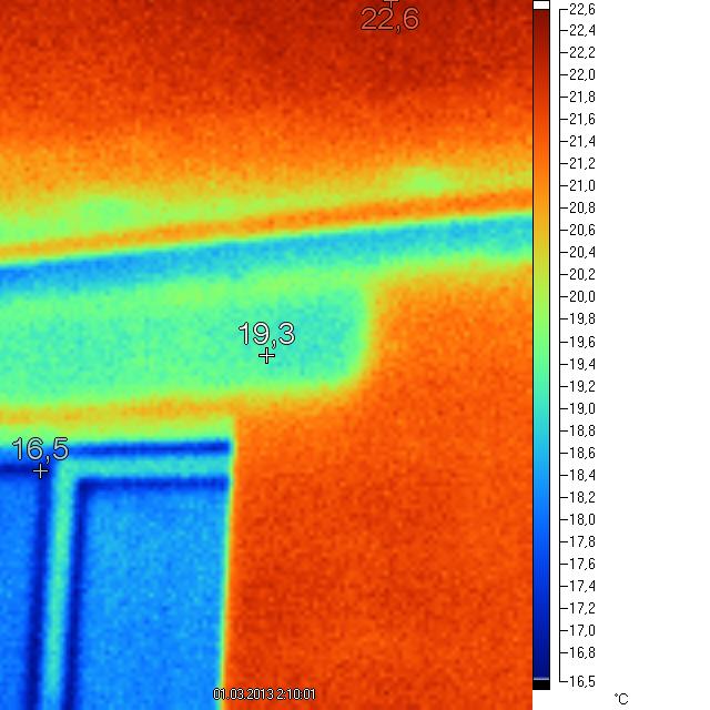

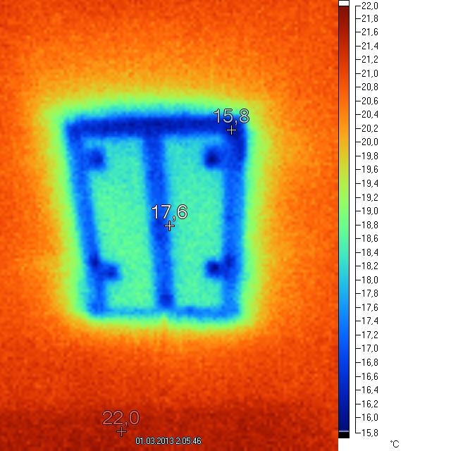

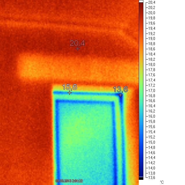

А Вы действительно считаете, что окно с температурой +13С - это проблемное место?
Термограммы привёл не для указания проблемных мест, а для демонстрации результата работы тепловизора при нулевой температуре "за бортом".
