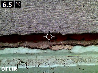

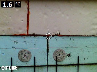

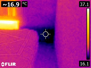

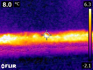

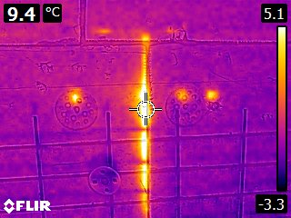

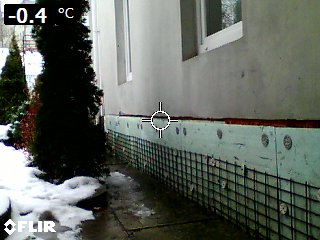

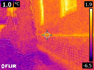

Делая обследование у себя дома, зная все проблемные места заранее и имея довольно квалифицированную подготовку в теории и практике утепления, я был удивлен полученным результатом.
Места с небольшим браком, абсолютно несущественные по моему мнению, в конкретных условиях приводят к значительным теплопотерям.
Например, "фонящий" стык между утеплителями всего лишь 5-15 мм толщиной, приводит к охлаждению массивной бетонной конструкции цоколя, площадью несколько метров квадратных:
attachment.php?attachmentid=410460&d=1422217167 attachment.php?attachmentid=410461&d=1422217172
attachment.php?attachmentid=410456&d=1422217116 attachment.php?attachmentid=410457&d=1422217121 attachment.php?attachmentid=410459&d=1422217138
Александр, а как Вы потом этот стык устраняли? Пена подходит в такой ситуации?
Отличный вопрос!
Обыватель как раз и сделает вывод на основании фото - "Запеним и нет проблем!"
А фигушки. Пена, даже защищенная от ультрафиолета, теряет со временем свои изоляционные свойства.
Я ещё не устранял, весной-летом буду делать.
