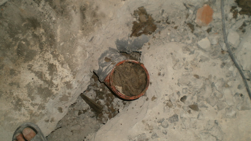

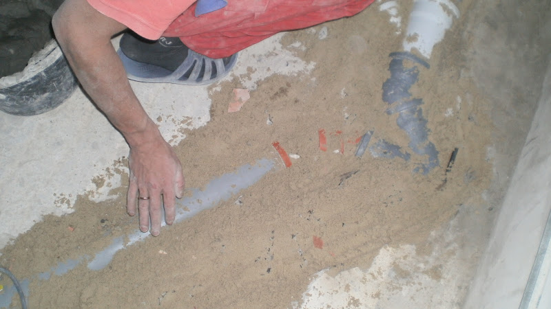

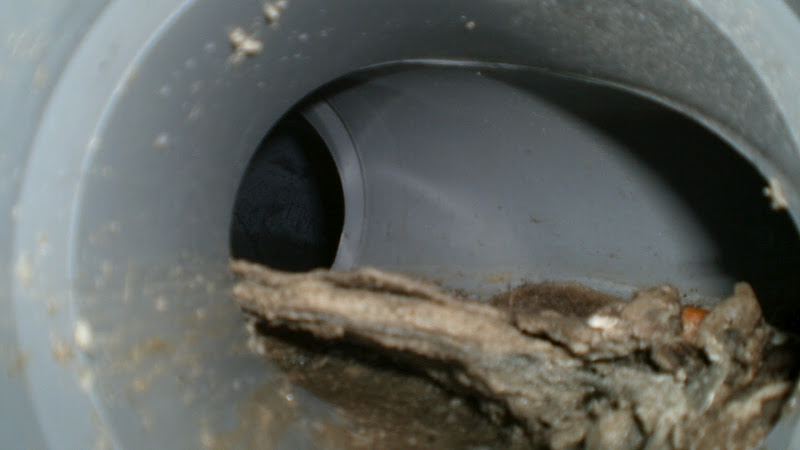

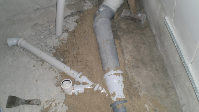

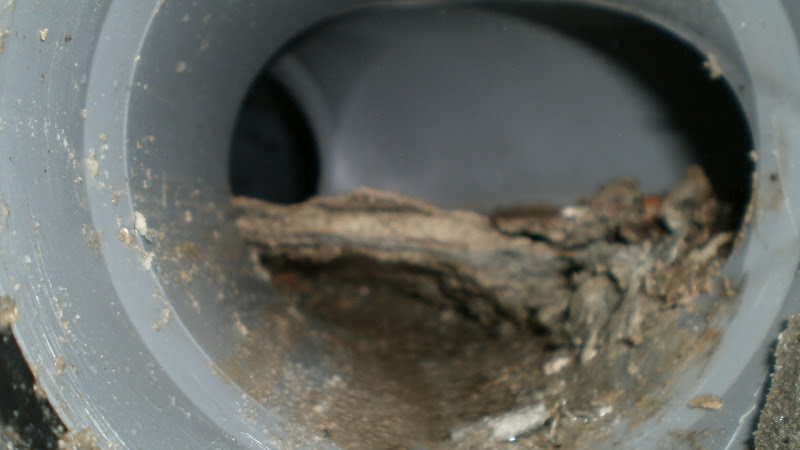

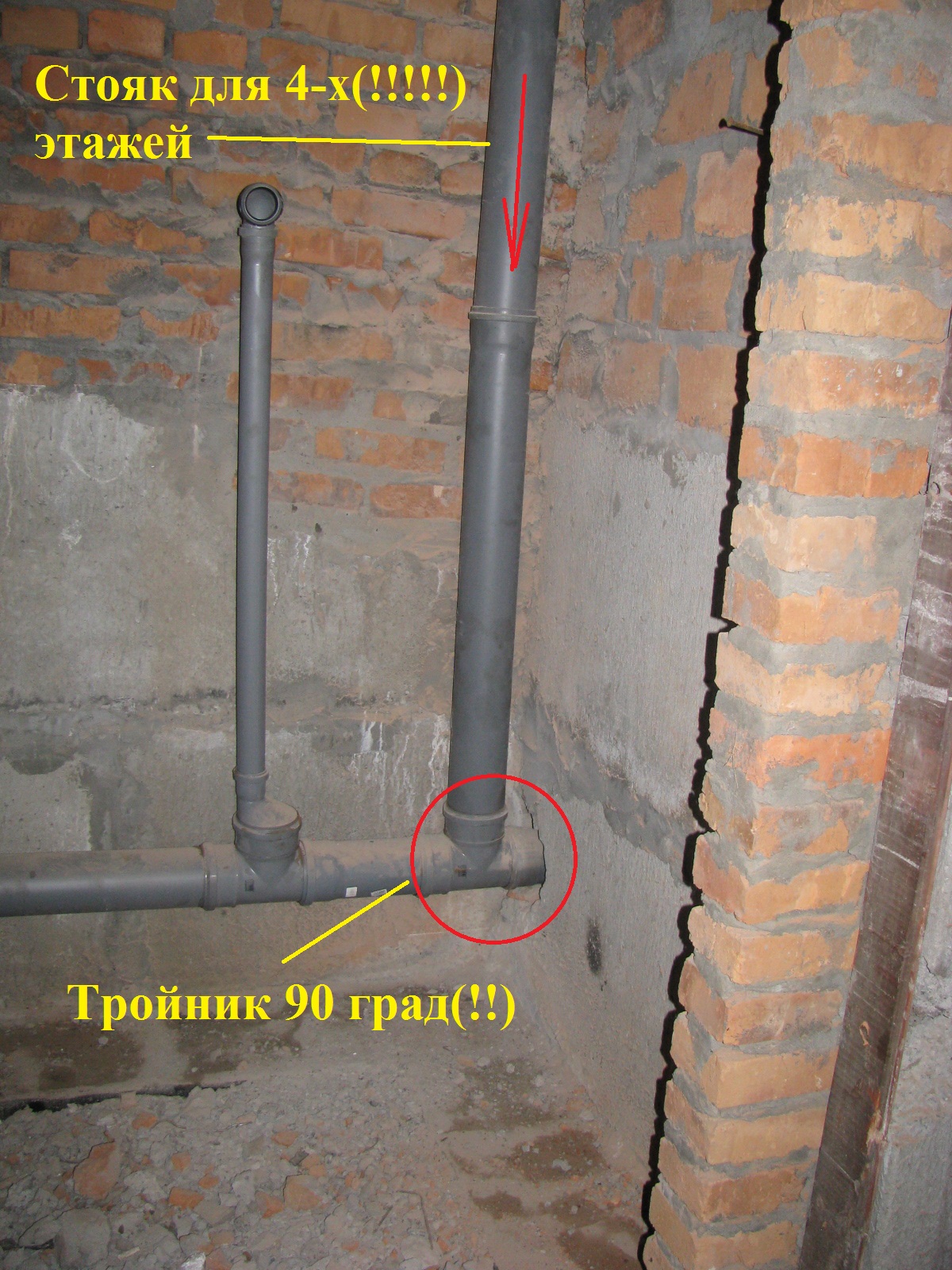

Ниже будет показано почему строители и канализация - часто вещи несовместимые....
Первое - всем пофиг.
Второе - а шо тут такого сложного?!
Через год - получай фашист гранату от советского солдата : резинки мы запамятовали- песку налезло лопатными нормами, муфт наставили- а они взяли и порасходились, тряпочку в колене забыли - ну подумаешь беда. ...
Зато бетон льём. И стяжку. И быстро, качественно и недорага (с)
Граждане застройщики, не жалейте денег на монтаж лежаков недешевым монтажникам до заливки стяжек или монтируйте сами, вооружившись уровнем, трубой и здравым смыслом, ибо в противном случае не ровен час прийдет какая-то сволочь типа меня, но потом... и за выковырянную лопату песка и замену лежака возьмет половину лексуса.
И заплатите, ибо бегать в будку на улице статус гордого домовладельца уже не позволит ...

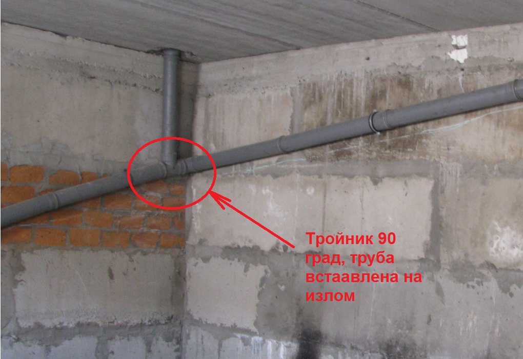

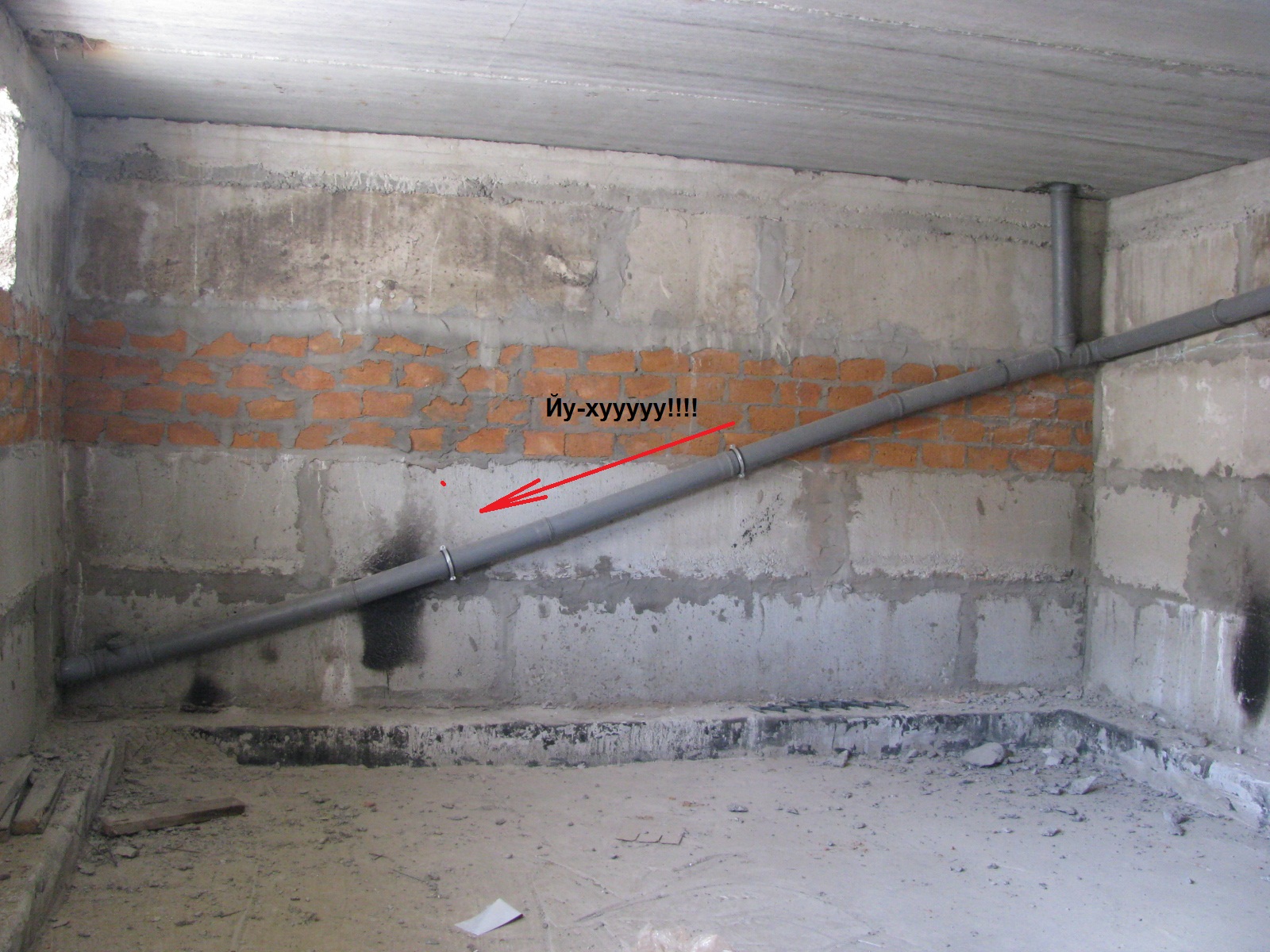

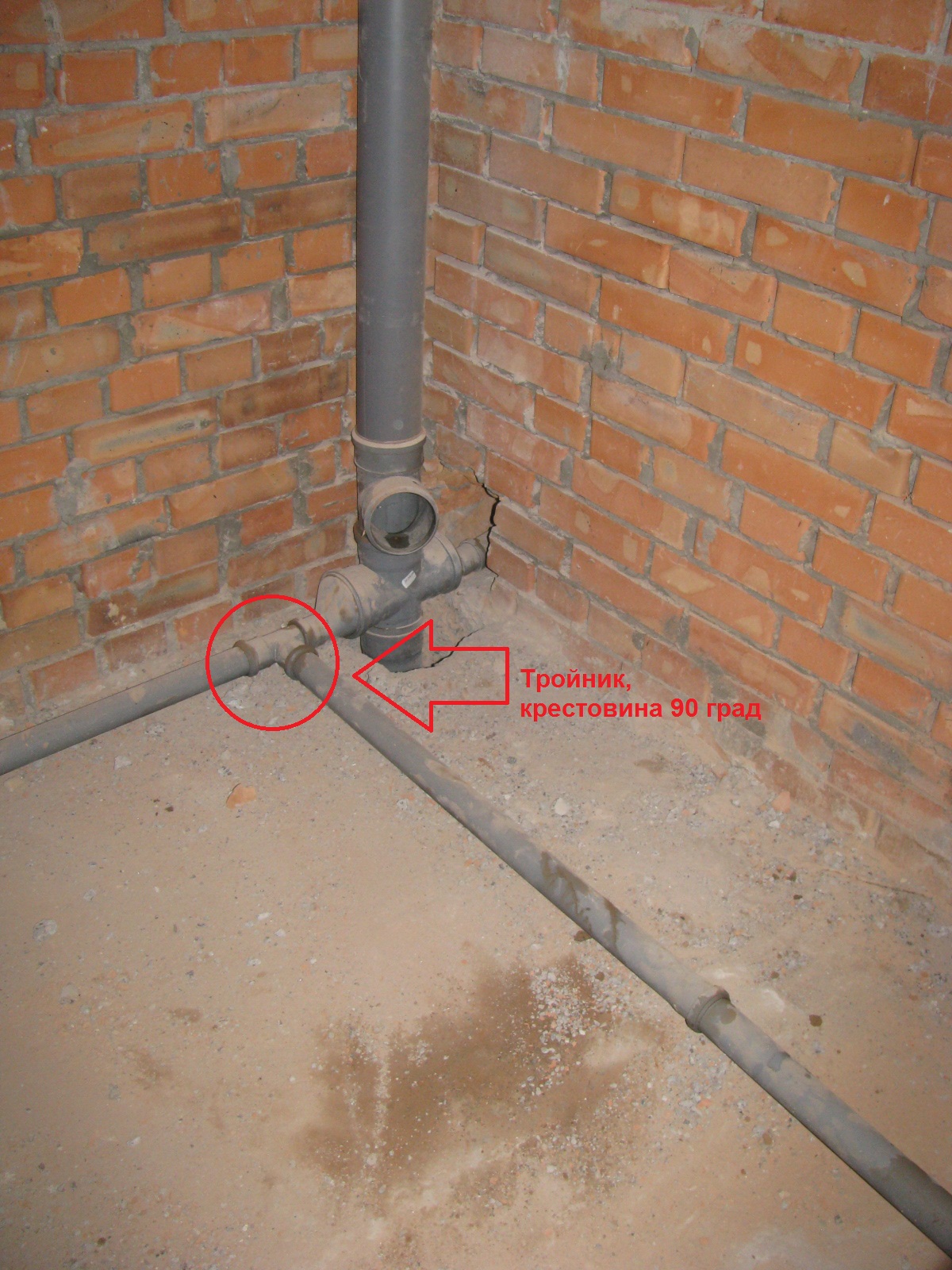

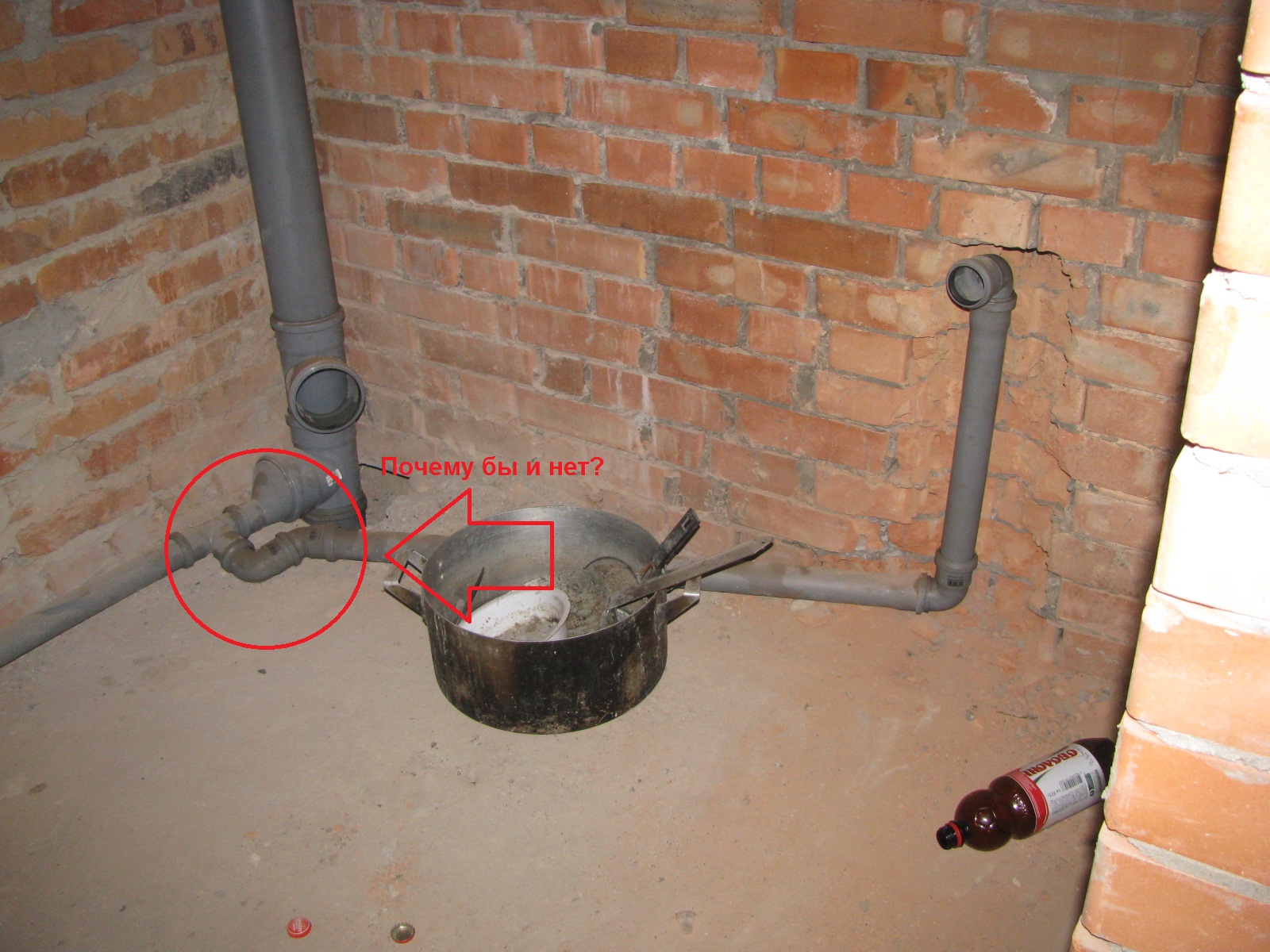

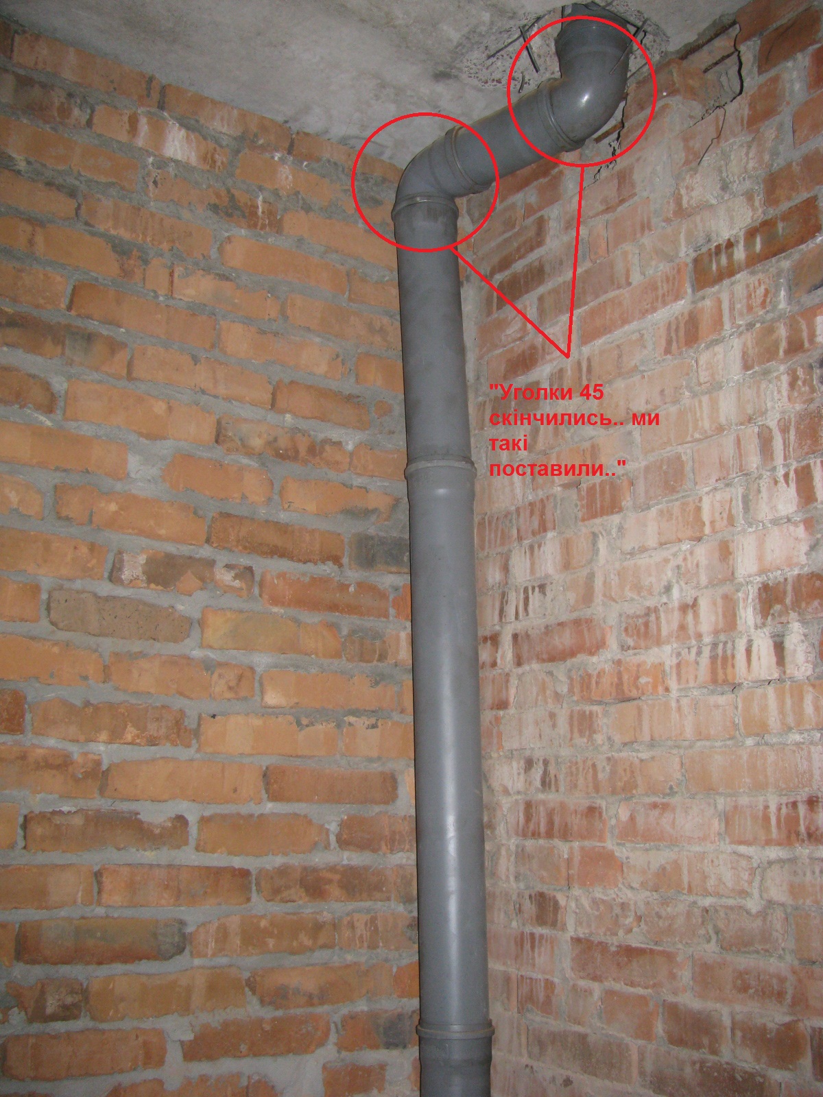

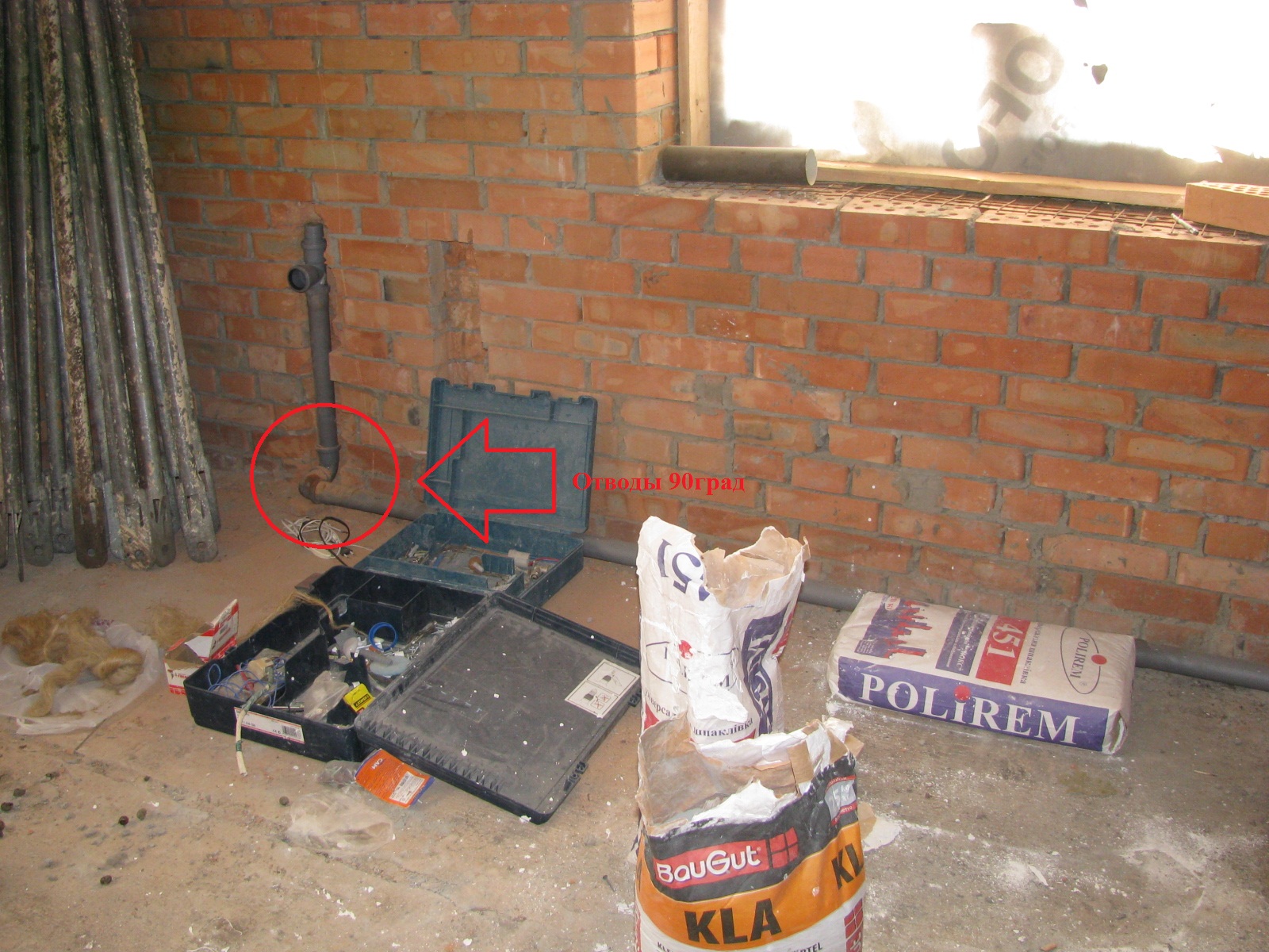

Ох есть чем похвастать "прекрасным мастерам" под руководством "опытного" прораба на одном из домов в Процеве.. Слава Богу Заказчик вовремя почувствовал запах паленого и решил заказать у нас проект..
Фото завораживают!
Шо такое? На переделку потянуло?
Совет: такая каналия после переделки полностью наполняется водой не зависимо от этажности.
Муфты, заглушки, распорки, залить водой и черточку по уровню воды в середине трубы на пару часов.
Примерно в половине случаев при такой разводке есть утечки, которые затем нужно искать.

Как то раз доводилось делать подкоп под монолитную плиту, вручную выносить камаз песка (обратной засыпки) и ровнять лежак канализации ) Вот потеха была... лежак лежал в контр уклоне примерно в 10 см, на 6 метрах. при этом процентов на 70 был забит штукатуркой, боем кирпича, бетоном...
На все ушло около недели. Назад грунт не заносили, а оставили дверки, для ревизии... Лежак выровняли шпильками и хомутами, прибив к потолку.
