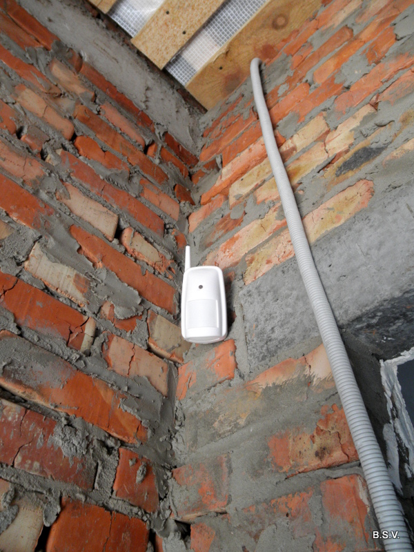

Вот так замерзают котельные.... Нет света пару дней в мороз - и пыпка..
шобы не отламывать потом замерзшие батареи - есть несложное решение:
GSM контроль состояния отопления в доме, который заранее предупредит хозяев что и свет пропал, и котел чет остановился(газ плохой или "задуло" в котел)...
пока только положительные отзывы.
Но наблюдаю интересный факт: примерно 80-90% покупателей - это те, кто уже пострадал и влетел в "копеечку" при восстановлении отопления.

Вот я у Александра взял данный девайс, правда с беспроводными датчиками движения (от воров), так эта штука меня в 6 утра разбудила и сказала, что на объекте пропал свет.
Поработали пока хватило аккумуляторов и уехали.
И пока она мне не сообщит, что на объекте появилось 220 (там трансформатор рядом монтируют), я могу на объект не ехать, а заниматься другой работой.
И пока она мне не сообщит, что на объекте появилось 220 , я могу на объект не ехать, а заниматься другой работой.

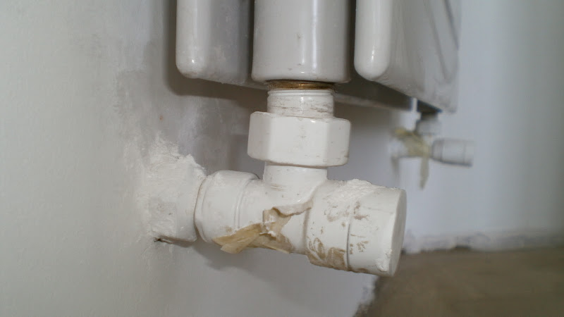

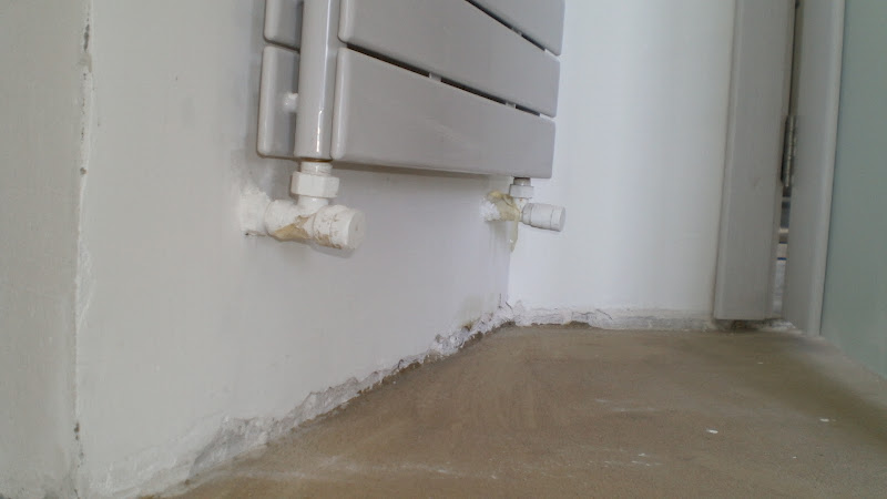

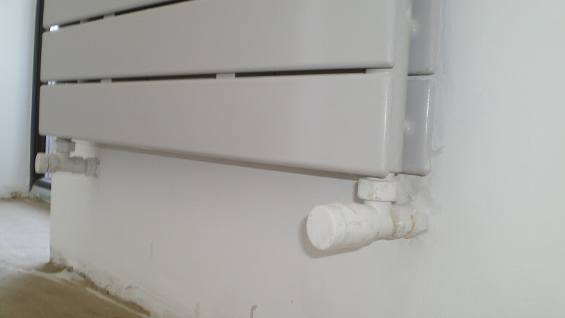

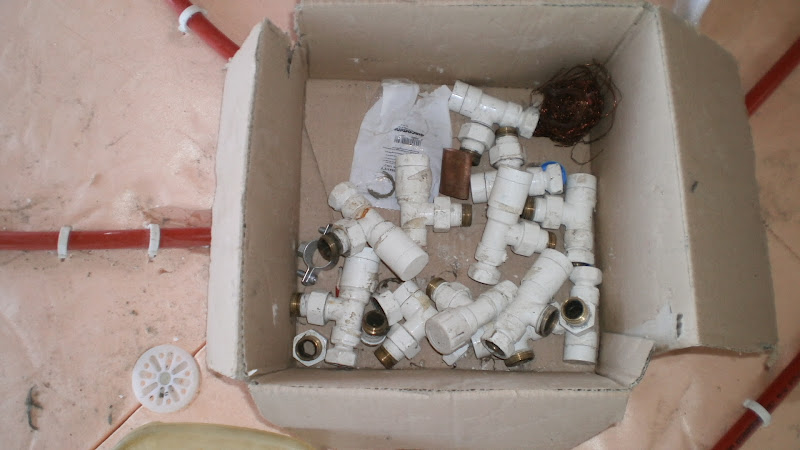

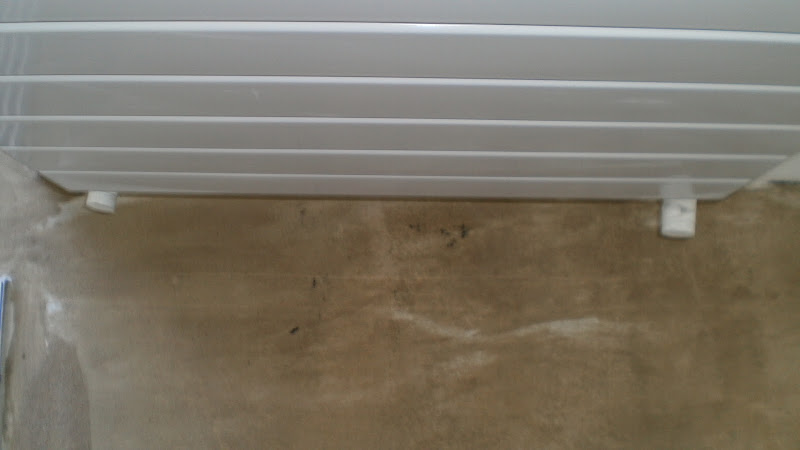

Одна из бед любого монтажа - не в меру ретивые смежники. ...
Иногда аксиому " увидел отделочника - убей его, спаси радиаторы" стоит воплощать в жизнь.
Дорогие застройщики, читающие эту тему: пожалуйста, по возможности, спрашивайте сантехников, выполнивших Вам монтаж, не могут ли они приехать снять и в особенности навесить назад снятые отделочниками отопительные приборы...
В подавляющем большинстве случаев они приедут и не откажут...
Ибо в противном случае иногда жутко дорогая и эпически заказная арматура приводится нашими заклятыми друзьями в полное соответсвие цветному лому...

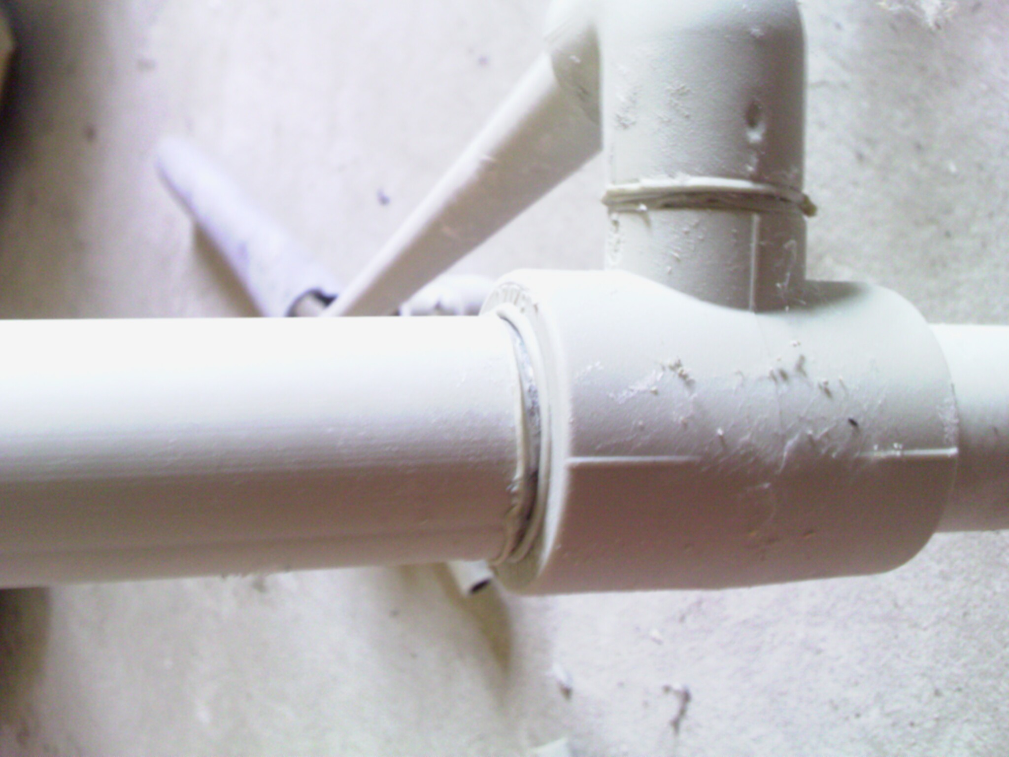

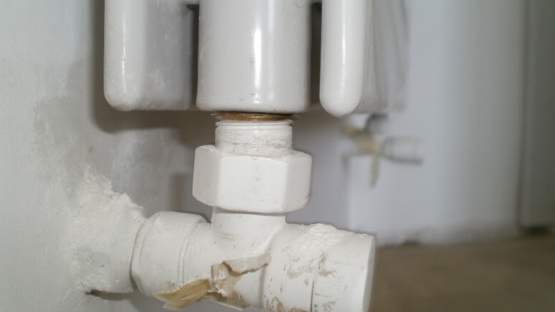

Прошу совета у спецов.Скажите,говорит ли такая пайка о том что это халтура которая со временем даст течь,спасибо!
[/img]
и в догонку,нужно ли заставить переделать такие швы,таких мест по дому насчитал всего три.
Такая пайка говорит о плохом паяльнике и спешке при пайке....
Узлы - в утиль. И перепаивать.
Самое противное в этом деле,что П.П. течет на горячую и только через время. Обычно проходит около года.
Фото узла системы, которую пришлось переделывать полностью.
