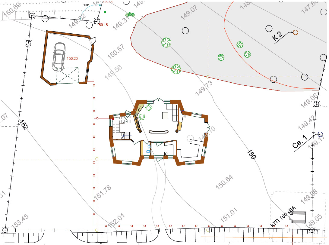

В связи с тем, что точки ввода в дом и гараж находятся рядом (расстояние 6 м) и на расстоянии от ТП 60-65 м, думаю тянуть две линии: на дом и на гараж. Имеет смысл? Какой кабель взять в таком случае? Стоит ли алюминий (строю для себя:))?
Вся прокладка под землей будет.
Вот предварительная схемка. Буду благодарен за все советы.
Не надо две линии тянуть.
Минимальное сечение ввода должно быть 16 мм2 алюминий (7 кВт на одну фазу). Лучше одну линию кабелем АВБбШв 4х16 к ВРУ дома и от него ВВГ 5х2,5 (если в гараже нужна трёхфазная розетка) или ВВГ 3х2,5 в трубе к гаражу.
Не думаю, что есть хорошо вести линию вдоль границ участка с поворотом 90 гр. Наверное, лучше проложить трубу напрямик (если ещё возможно) - глубина не менее 0,7 м и сигнальная лента над трубой не позволят повредить кабель. Да и протяжка кабеля меньше усилий потребует.
