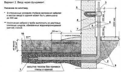

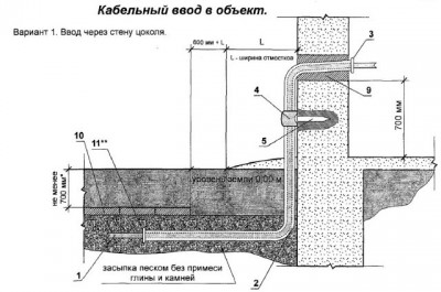

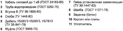

Ввод кабелей из траншеи в здание или кабельное сооружение: а — при непроседающем грунте; б — при проседающем грунте
Вводы кабелей в здания и их проходы из траншей в кабельные сооружения выполняют в трубах 2, концы которых выступают из стены 6 здания (сооружения) в траншею, а при наличии отмостки — за линию последней не менее чем на 0,6 м. Для предохранения от проникновения воды из траншеи в местах прохода труб накладывают гидроизоляцию 7, после прокладки кабелей 4 входные отверстия 3 труб уплотняют кабельной пряжей, обмазанной водонепроницаемой (мятой) глиной, а кабель засыпают грунтом 5.
Трубы должны быть уложены с уклоном от здания не менее 0,2% для исключения проникновения влаги.
Кабельный ввод

2.3.84. Глубина заложения кабельных линий от планировочной отметки должна быть не менее: линий до 20 кВ 0,7 м;
Допускается уменьшение глубины до 0,5 м на участках длиной до 5 м при вводе линий в здания, а также в местах пересечения их с подземными сооружениями при условии защиты кабелей от механических повреждений (например, прокладка в трубах).
