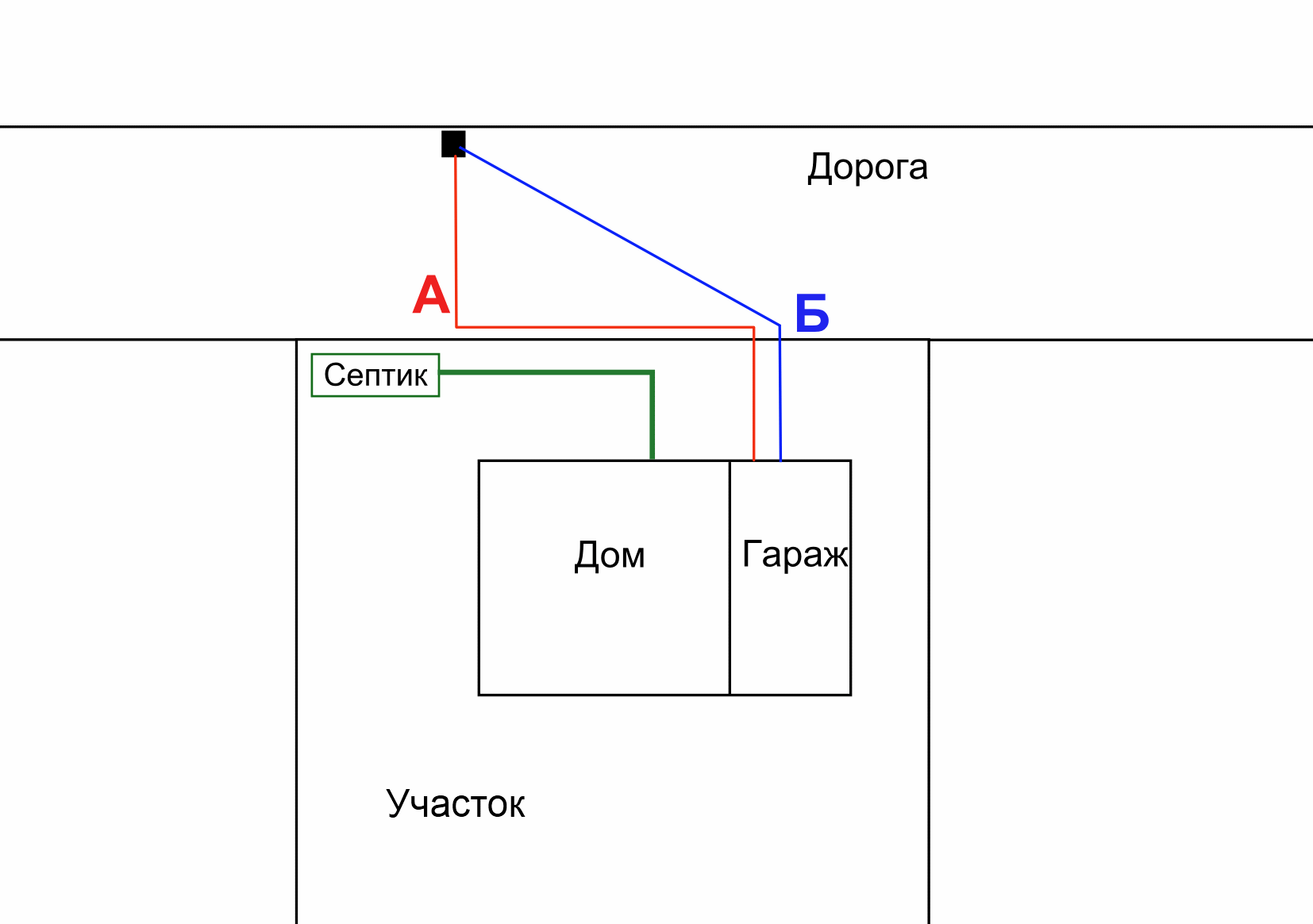

Подскажите, пожалуйста, как лучше.
Столб и щиток со счетчиком находятся на противоположной стороне улицы.
В этом случае важно ли улицу пересекать по кратчайшему пути (А) или можно по диагонали (Б).
Какие могут быть нюансы, если в дальнейшем планируется газификация.
