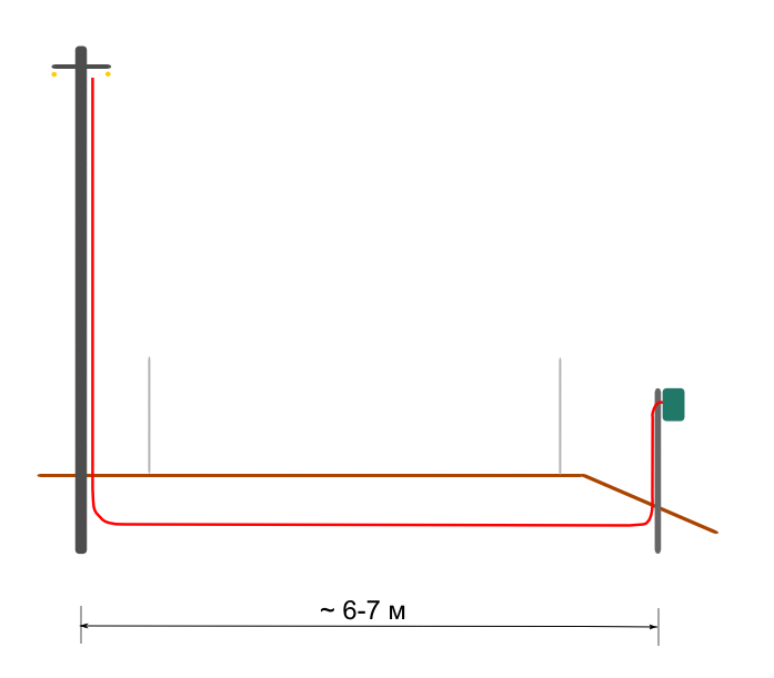

Надо завести кабель на дачный участок. Опора (увы, не помню, 380 или 220) находится совсем рядом, через дорогу, на участке соседей. Дорога... Скорее проезд между дачными участками, колея в траве, от забора до забора метра 3.5-4, и едва пяток легковушек в день проедет.
Пока капитальных строений нет, думаю поставить на своём участке бетонный столбик высотой пару метров, а на него повесить запираемый бокс со счётчиком, автоматами и силовой розеткой. Как на прикреплённой схеме. В таком виде ввод должен будет просуществовать минимум 1 год, т.е. пережить дожди и снег. Потом будет продлён под землёй до капитального строения.
Итого получается примерно 6-7 м вертикальной части на спуск с опоры, примерно столько же до моего столбика, по нему 2 м вверх. Плюс двойная глубина траншеи, плюс 10% на прочие нужды - итого 20 метров общей длины линии. Ввести надо не более 10 кВт пиковой мощности, но на время строительства предположительно не более 5кВт.
Собственно, вопросы:
  • Верно ли, что кабель следует проложить под дорогой на глубине не менее 1 м, несмотря на то, что по ней практически не ездят?
  • 10 кв.мм алюминиевой или 6 кв.мм медной жилы - это достаточно для такой нагрузки?
  • ВБбШв/АВБбШв для такой задачи - это адекватный выбор или "из пушки по воробьям"?
  • Класть в ПЭ трубе или открыто?
  • Достаточно ли защитить спуск с опоры и подъём на мой столбик трубой/уголком на 2 м от земли?
  • Где взять бокс с классом защиты не менее IP54? Если это опять же не из пушки по воробьям... На разных сайтах попадаются в основном IP31.

Соседи, явно прихватили кусок дороги, опора не может стоять на их участке.
Лучше, всетаки по воздуху. При прокладке в земле, трассу кабеля прийдется согласовывать со всеми сетями, которые могут находится в земле.

2.3.72. У разі перетину КЛ залізниць і автомобільних доріг КЛ треба прокладати в тунелях, блоках або трубах по всій ширині зони відчуження залізниць і доріг на глибину не меншу ніж 1 м від полотна залізниці або дороги та не меншу ніж 0,5 м від дна водовідвідних канав.
2.З.74. У разі перетину КЛ в'їздів для автотранспорту у двори, гаражі тощо прокладати кабелі треба в трубах. Над трубами на відстані 0,25 м прокладають сигнальну стрічку. Так само мають бути захищені кабелі КЛ у місцях перетину струмків і канав.
Линия от опоры до счётчика - в ведении электроснабжающей организации, потому проектировать переход через дорогу будет она. Крайне отрицательно она относится к подземному способу прокладки.
Минимальное сечение PEN проводника (в преимущественно применяемой системе TN-C-S) - 16 мм2 алюминий или 10 мм2 медь.
Бронированный ВБбШв/АВБбШв прокладывается без труб (кроме переходов), другие, обычно применяемые кабели (АВВГ/ВВГ)- только в трубах

Имею 100 метров трассы под землей от счетчика. На счетчике 3 фазы 5квт на каждую
Купил металопласт трубу сантех. 32 диаметр с разделением на 3 части по 33 метра
Части скрутил сантех. фитингами. Провод внутри АВВг 5 жил 25ка.
Искал бронированный такой же но тщетно. Даже на заказ не хотели делать. В итоге взял АВВг. Теперь думаю если кабель в земле даст конденсат оболочка не выдержит? ведь она не расчитанна на такие условия эксплуатации. Изоляция там дрянная. С виду не более 0.5 мм и внутри все 5 жил разделены такой же изоляцией. Стоит ли мне боятся -опасаться?
Прокладку внутри помещения от ввода до ящика - в металлической трубе, обладающей локализационной способностью. Для АВВГ 4х16 толщина стенки трубы - не менее 3,2 мм.
Ввод сделан АВБбШв 4х16.
Его внутри помещения, от места ввода до ящика, нужно как-то дополнительно изолировать?

Бронированый кабель лучше заземлить на столбе, или в доме на шину заземления?

И если 3-х фазный ввод со счетчика в РЩ на столбе - то покупать кабель 4х16, или всё-таки 5х16, чтобы в дом уже шло PE + N ? Что там на столбе заведено в щиток - всмысле полноценный PEN или просто ноль - узнать, к сожалению, нет возможности.
