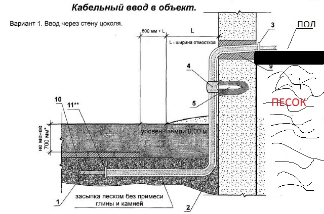

Рою траншею для ввода кабеля в дом.
При устройстве фундамента,проморгали заложить гильзу под силовой кабель.
Можно сделать ввод как на картинке?
В моем случаи кабель в пнд трубе поднимется по цоколю на 60см от земли и под небольшим углом зайдет в дом. Выйдет в помещении на уровне пола и дальше в коробе до щита.
В принципе можно как угодно. Вводной кабель мало чем отличается от всей остальной проводки - главное соблюдать требования (ну хотя бы базовые так сказать) и здравый смымл. В вашем случае это больше вопрос эстетики можно так вести или нет.
Но если полов еще нет, проще да и лучше будет продолбать дырку в фундаменте. Мне приходилось это делать перфоратором и коронкой 50мм - гдето 3 часа долбания и дырка глубиной 40см готова.
