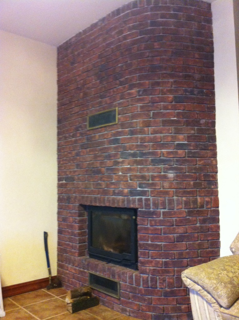

Ой какая печка красивая! Дима, а если дымохода нет, через стену выход можно сделать? А то мне так понравилось спать в комнате где горит камин, что я в спальню переезжать не хочу ))))))
Ты серьёзно готова или просто мечтаешь?
Кому как не мне знать что от мечты до яви один пинок? Ещё раз пошла с рулеткой в спальню, подвигала мысленно ГАрнитур и как кровать не ставь, а комната 16 метров, педикюр пригорит.
И хочется, и колется, и муж не велит....:sorry:

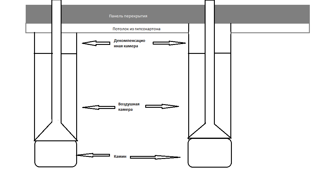

Еще такой вопрос: воздушную камеру устраивать до потолка (перекрытия) или же до гипсокартонного потолка? В таком случае на каком уровне должна быть декомпрессионная камера? Рисунок - для наочности.

Если перекрытие горючее (деревянное), лучше перебдеть и делать как на рис.1
Если негорючее - то без разницы
