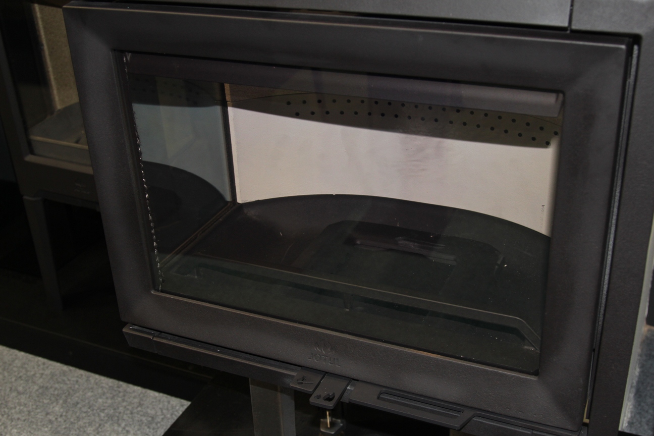

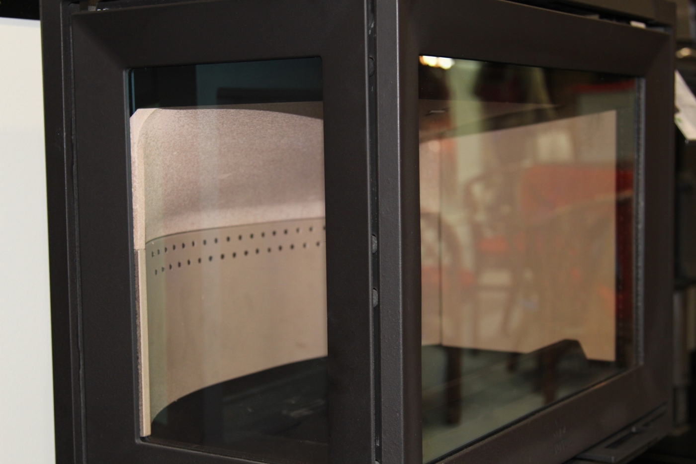

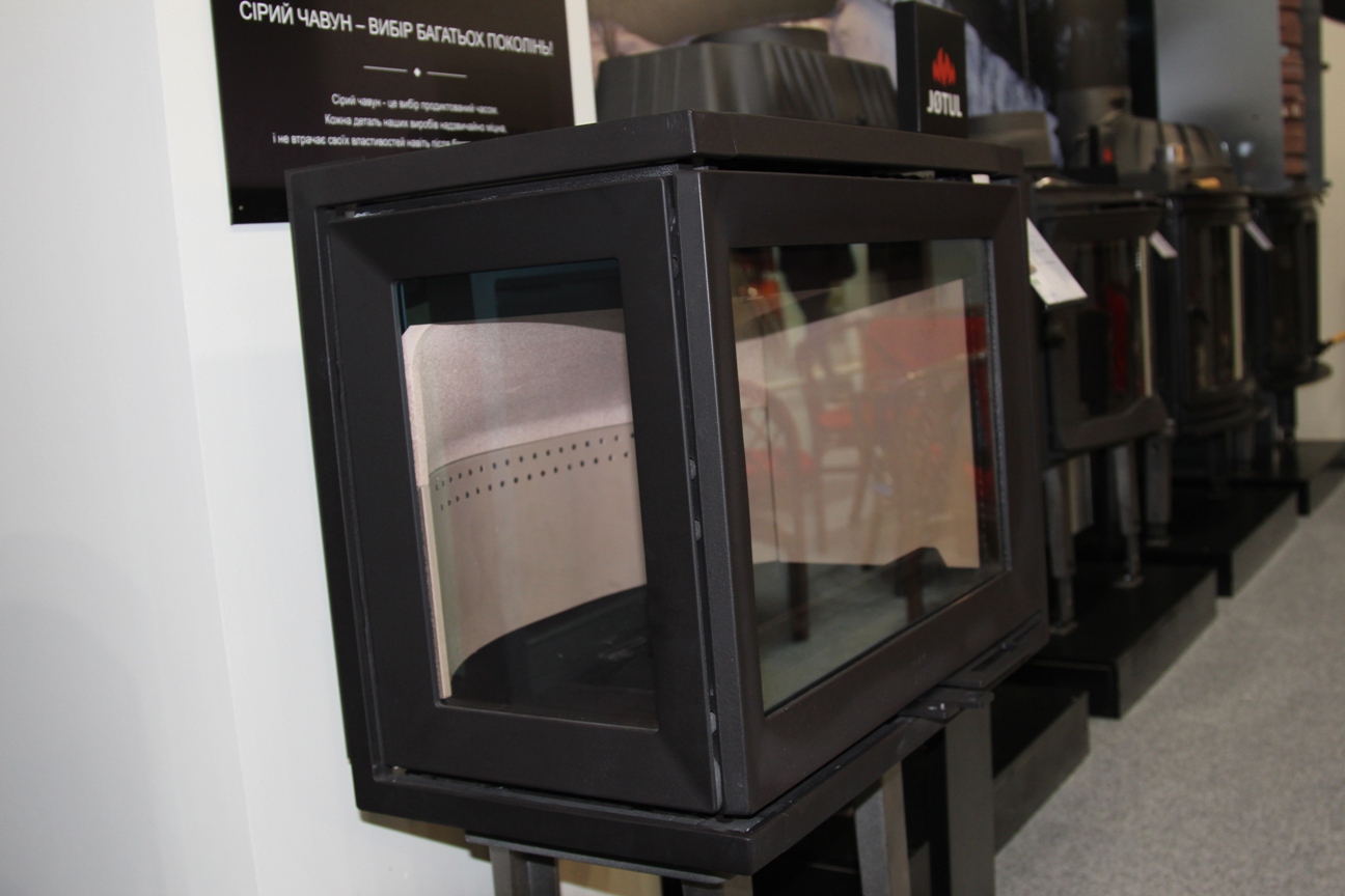

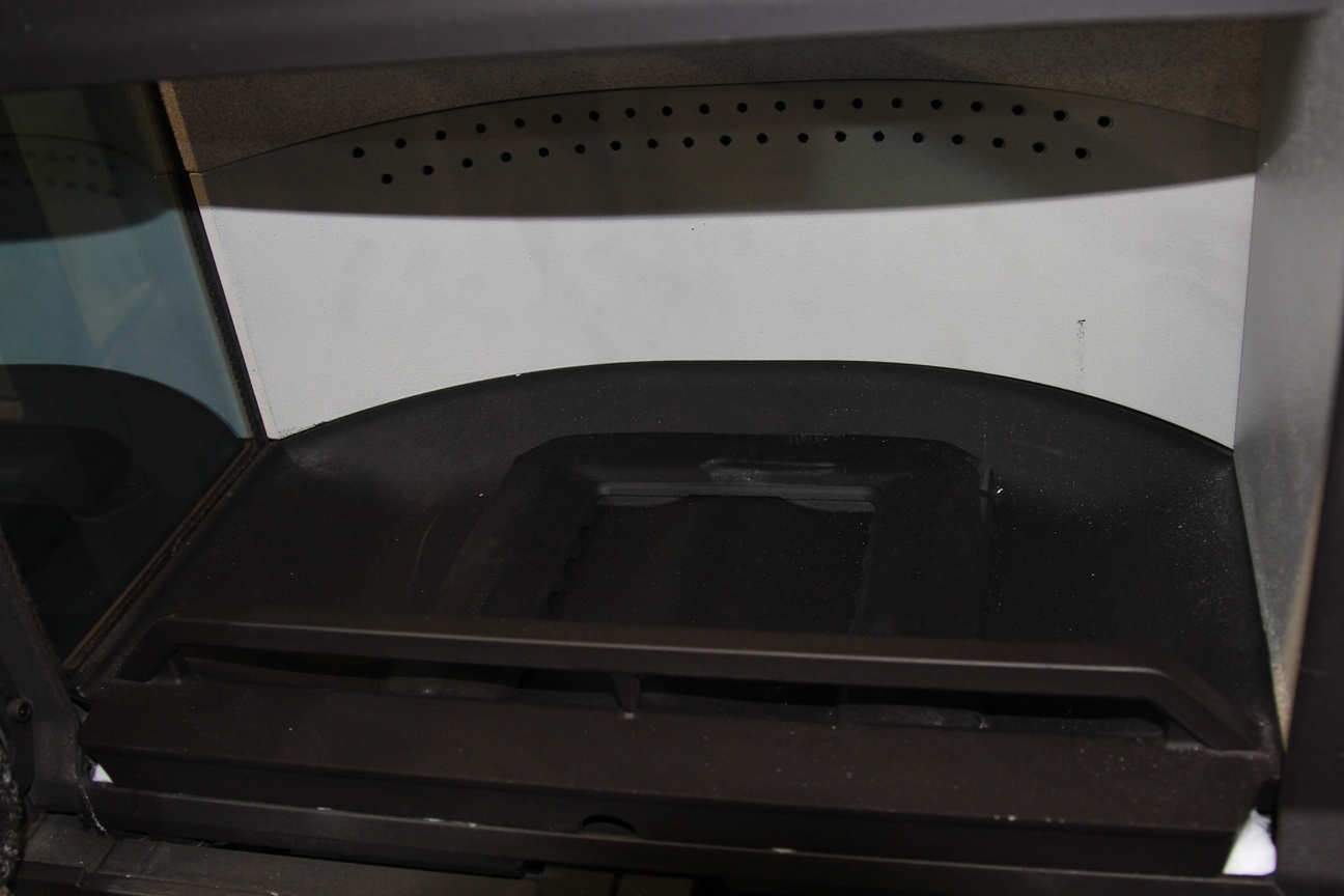

Очень интересную топку выпустил Jotul. Новинку можно было рассмотреть на строительной выставке в Киеве. Модель достаточно интересная, но и вопросов пока много. Увидим в работе и при эксплуатации…
Основная тенденция явно просматривается – уменьшение мощностных характеристик топки и соответственно размеров.
Есть и минус (и достаточно большой) – цена.
kammeo, топка 520 буде випускатися із правим чи лівим кутовим склом?
Четыре варианта:
  • центральное стекло
  • модель с левым стеклом
  • модель с правым стеклом
  • трехсторонняя
Таки согласен, топка интересная вторичным дожжигом, регуляторами, защелкиванием дверцы, т.е. в деталях интересная, а в целом с таким маленьким размером и за такие большие деньги ..... мало вериться что у нее есть будущее в нашей стране Ж-) А так, конечно, поживем - увидим!
мало вериться что у нее есть будущее в нашей стране Ж-) !
