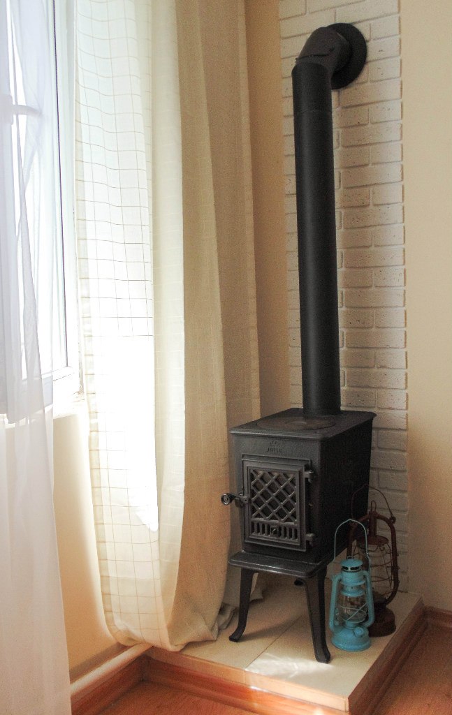

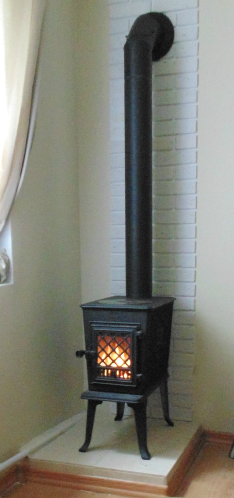

Похвастаемся и мы. В том году приобрели F602. Подогревать комнату около 30 метров.
Печь брали в Каммео по наводке TopKamin. У него в итоге брали внутренние трубы - остались очень довольны.
Одесситам совет - с Каммео проявляйте инициативу и настойчивость. В свое время прайс на трубы мы с них так и не выбили, заказали из Киева сами:) И вообще покупка случилась только благодаря содействию TopKamin. Каммео сильно не хватало оперативности,хотя в целом общением и сервисом в итоге остались довольны.
Змінено користувачем Tamaris2013
К боковой и задней кирпичной стене на расстоянии согласно инструкции которая идет к печке ( сейчас уже точно не вспомню).Устанавливали все строго по инструкции. А шторки там только в неотопительный период :)
