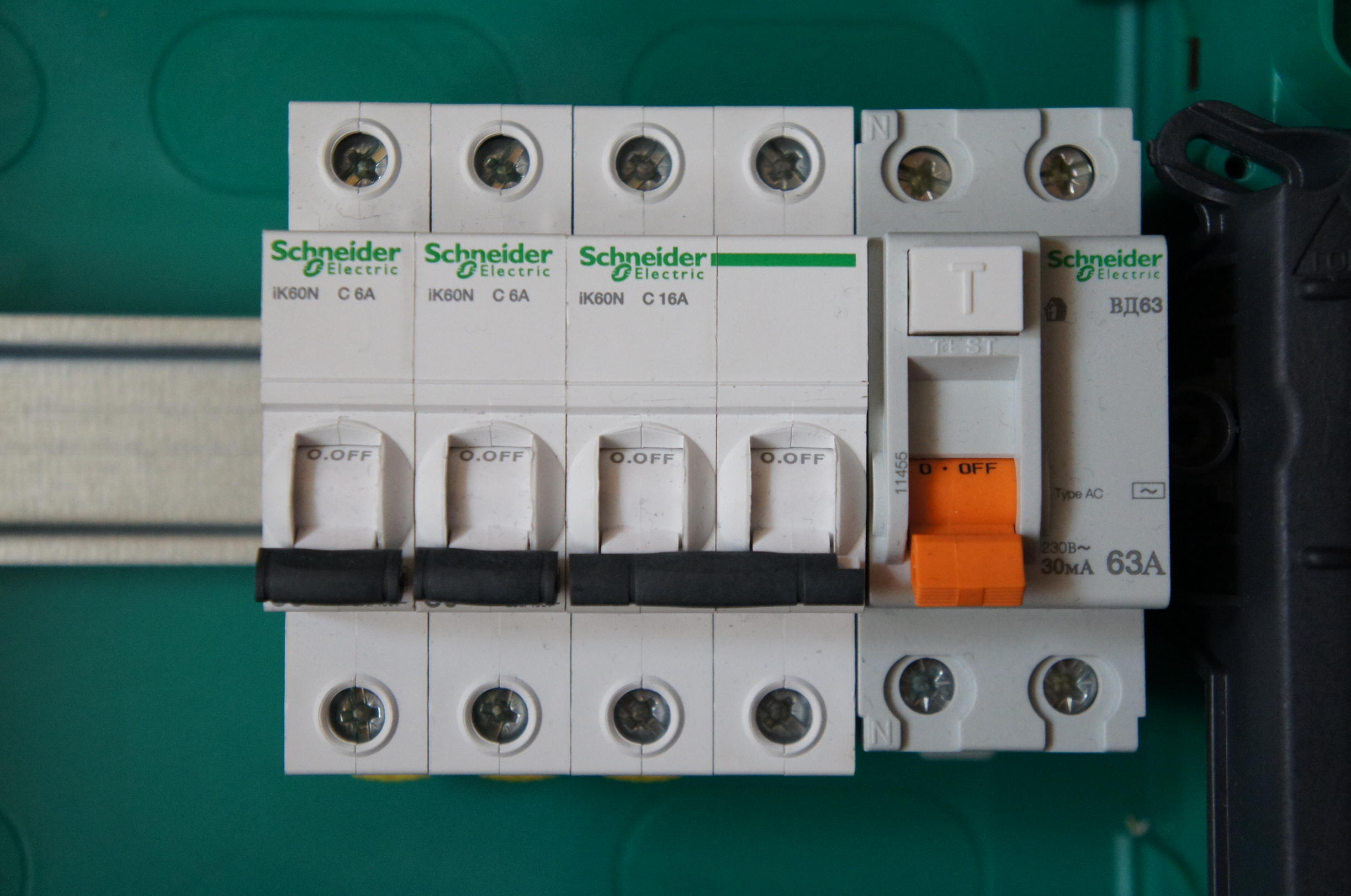

Может я понятие "двухполюсные" не правильно применяю. Сам смысл - это на ноль и фазу отдельно автоматы ставить в каждую комнату. Вот сегодня фото выкладываю:
один автомат (спаренный) 16А фаза и ноль розеток
третий и четвертый автоматы 6А фаза и ноль освещения
это получается на одну комнату четыре автомата! Не жирно ли масло маслянное!
И я пытаюсь понять почему нельзя два одинарных
один автомат 16А фаза розеток
второй автомат 6А фаза освещения
а ноль сделать общим и протянуть до шины щитка и в диф автомат подключить.
Естественно как положено сеть зазеемления будет смонтирована
понять плюсы и минусы данных вариантов монтажа и принять решение
диф автомат общий на дом
Да ставьте один автомат 16А на розетки, второй 6А на свет. Нуль на шинку нулевую пустите. Получиться два автомата на комнату, защищенные УЗО.

Я везде в доме (сейчас на этапе отделки) и в квартире (провел реконструкцию ввода, 16-ти этажка) оборудовал двуполюсными автоматами. Обоснование
1) рвем фазу и ноль
2) срабатывание защиты по более чувствительному автомату в "паре", а также увеличенная надежность при возможном выходе автомата из строя. Два надежнее чем один, нет? В условиях, когда щит "сдан", туда обычно никто не лазит потом, поэтому стоит заложить двойное резервирование сразу
используются 2p автоматы исключительно хар. B, OEZ, на 10кА (ну это я выпендрился, по деньгам почти одно и то же с 6кА, а выглядят красивее, окошки всякие, цветные вставочки). УЗО тип. А и АС, электромеханические., три группы (1й этаж, 2й этаж, всякое разное), на каждую группу по УЗО, каждое УЗО под своим ограничивающим автоматом. Номиналы занижены, 13А розетки, 8А свет, 20А кухня. Зато увеличено количество групп. Дифавтоматов не использовал. Применены такие новации, как свой кабель от щита на каждую комнату на свет и розетки отдельно, да и вообще на каждый крупный потребитель прямо от щита кабель. Пришлось около щита сделать еще один на 36 позиций, где вся коммутация находится. Глубокие подрозетники из полиамида (Симет), эпицентровские, сразу на 2-4 места. Розеток натыкал от души, примерно 1м2 - одна розетка, кабель на розетки шлейфом без разрыва провода... розетки и выключатели выбрал Wessen.
Пытавшихся примазаться "электриков" выгнал сцаными тряпками, путем задавания вопросов "как работает узо и что это такое вообще, какие номиналы автоматов на что ставить, что делать, если у меня не срабатывает мгновенно при КС автомат 25С", делал и делаю все лично. Толковых электриков просто не найти, так как я для себя - не сделает никто, увы. Электрики даже на банальные вопросы про УЗО что-то бормотали несуразное, загадочный прибор какой-то, шайтан-машина... что уж там о характеристике автомата говорить. Пипец, кто у людей электрику делал, сам видел у соседей - волосы шевелятся, они сгореть могут в любой день.
По деньгам кстати автоматика вышла весьма недорого, долларов 300 за все - штук 6-7 УЗО, автоматов наверное около 50-60 полюсов...
В доме, садовое товарищество - алюминиевые голые провода 60х годов, транс тех же годов, столбы деревянные, повторных заземлений на столбах НЕТ. и не будет, пока никто тянуть сип и менять столбы не собирается, я тоже сам не собираюсь ничего делать с линией. На нуле потенциал вольт 5 относительно моей земли. Поэтому схему выбрал с собственным заземлением, ТТ. Ноль отгорал со всеми вытекающими два года назад, из того, что я лично видел, у меня пронесло. ТКЗ менее 100А, автомат 25С не срабатывает по ЭМ расщепителю, только по тепловому, 32B - срабатывает.
