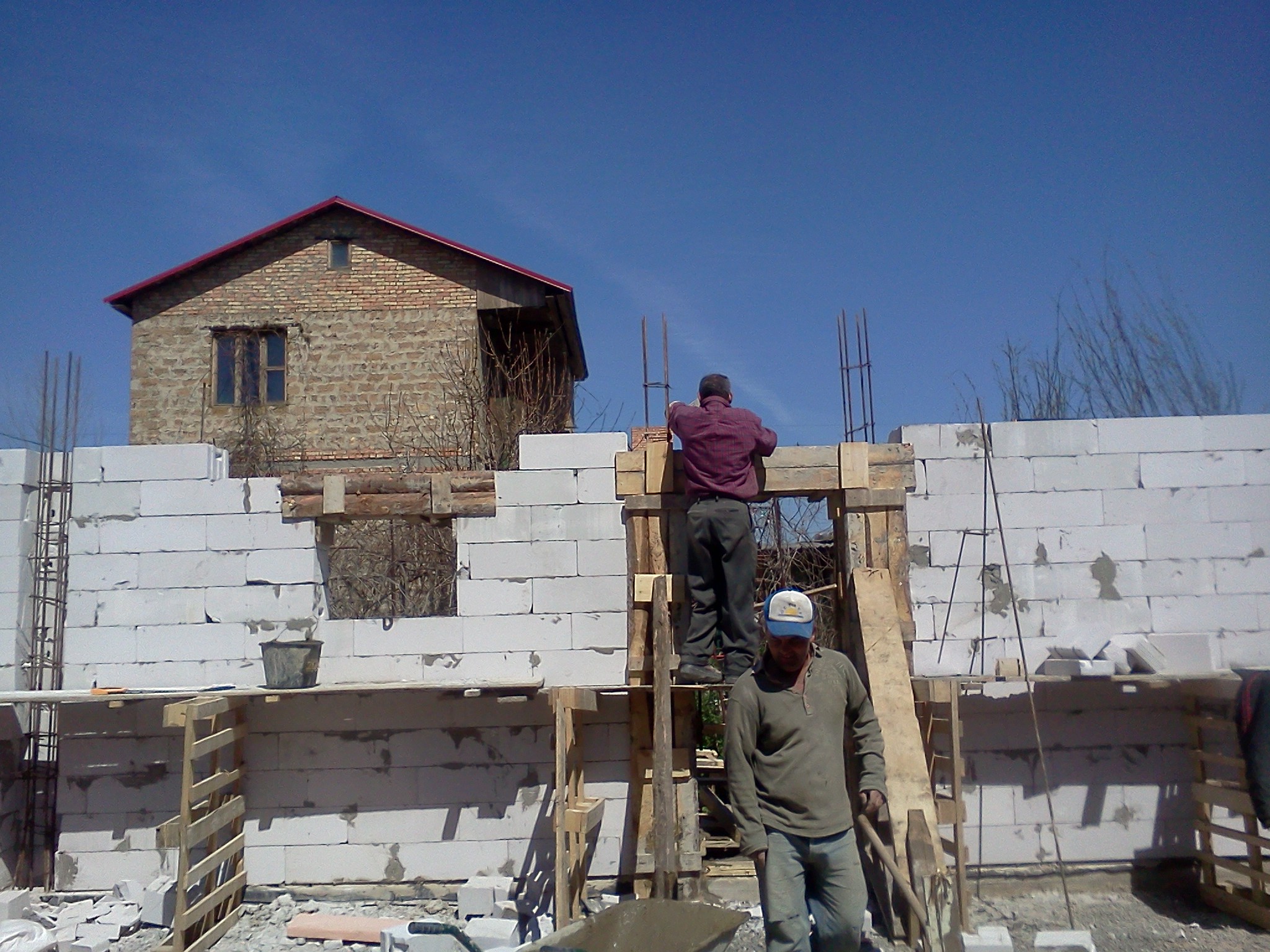

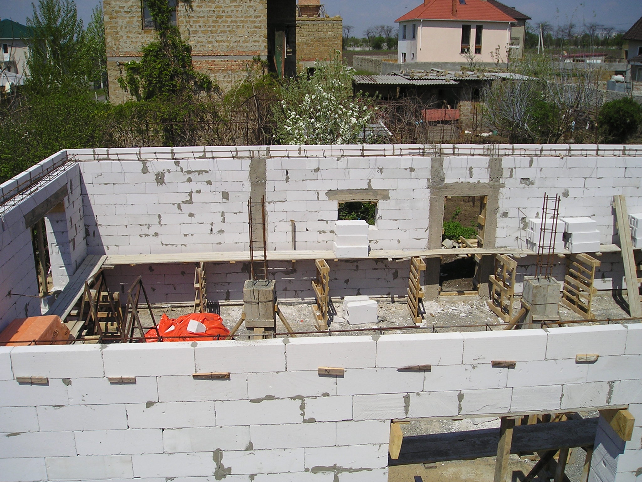

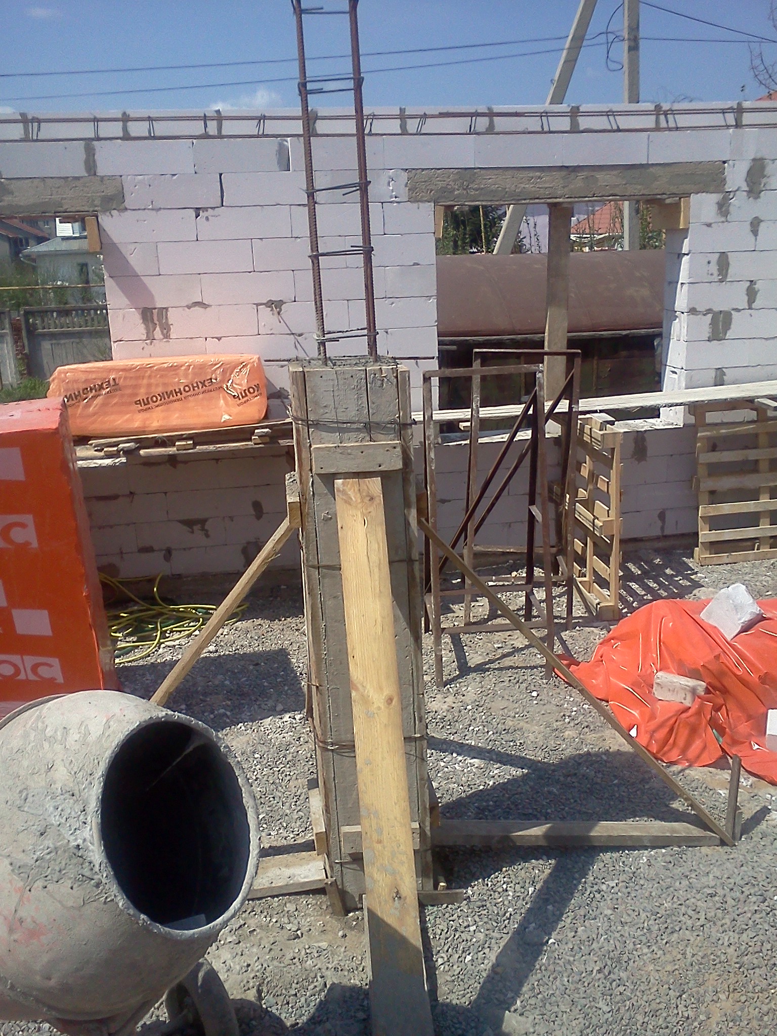

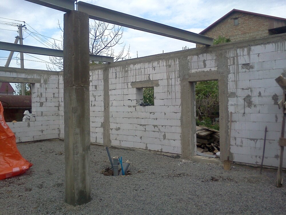

Хорошая тема! Подписываюсь. Многое нравится. То, что из ГБ.
Леса из паллет - один в один как у меня были на стройке :)

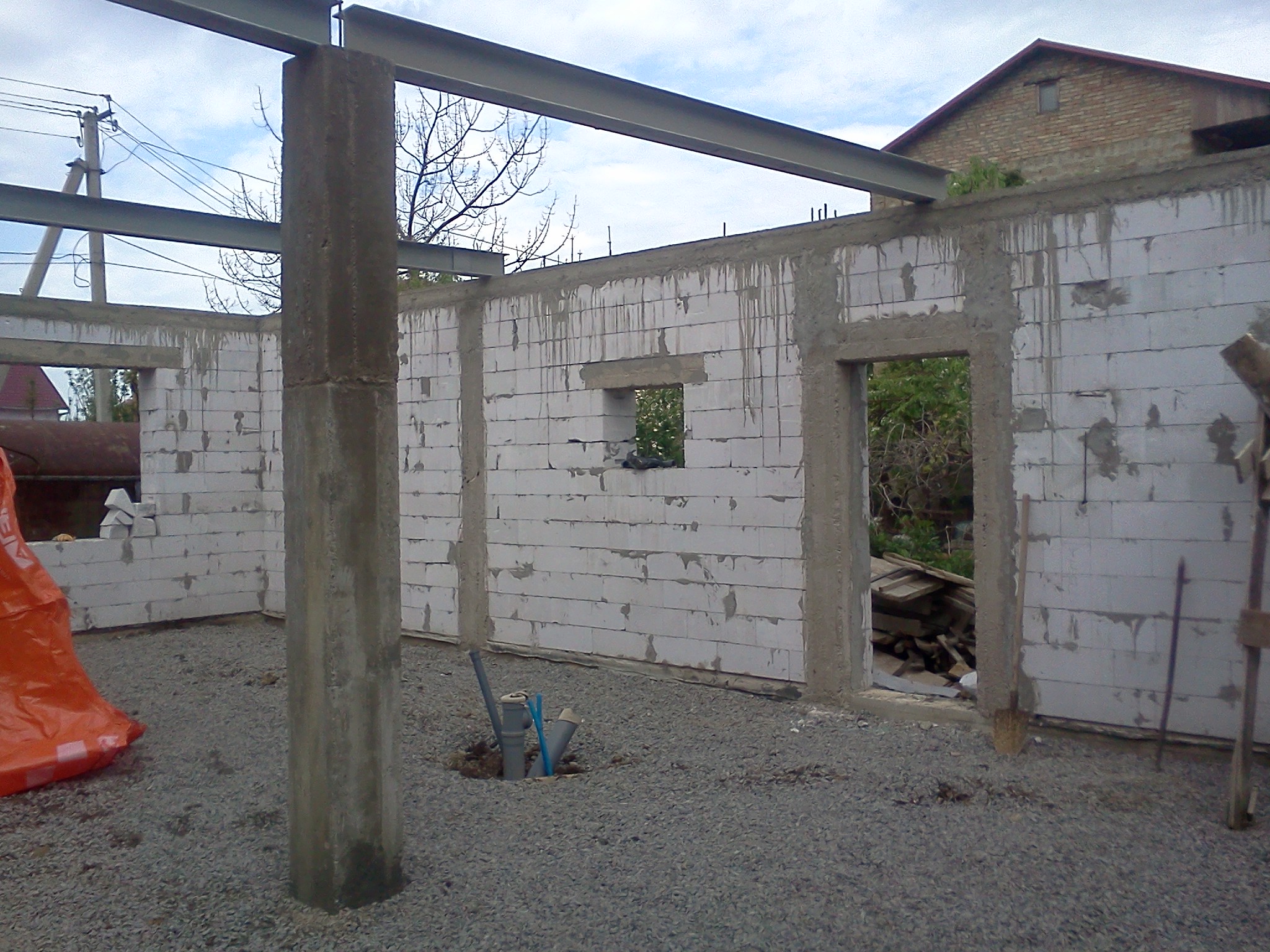

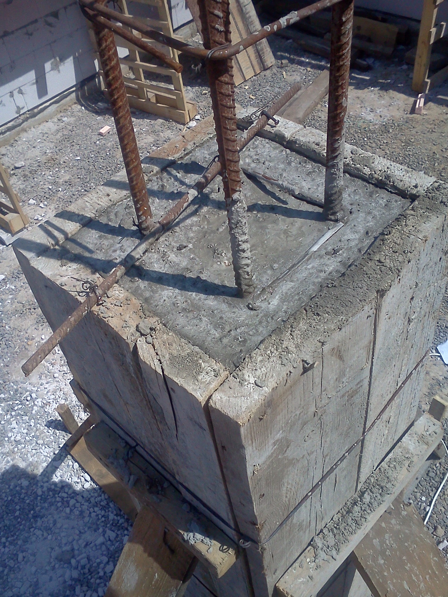

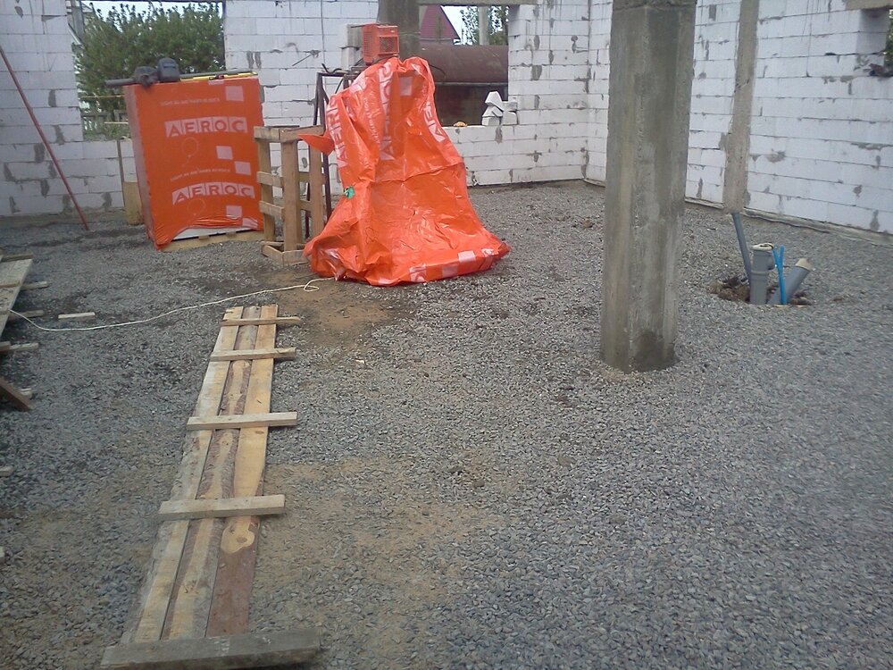

Не нравятся только столбики эти бетонные... Во-первых, они у вас не 30х30 см, а 20х20 судя по фотографиям. Не нравится, что они не по углам. Как они вообще должны работать? Что-то мне подсказывает, что никак. Как прораб ваш пояснял? Одно дело, когда идет полностью решетка перевязанная из бетона и только заполнение ГБ. А тут...
Вобщем, ИМХО, лишнее это в этом проекте. Только нарушают гидроизоляцию с фундаментом и теплоизоляцию стен. И неоднородность стен привносят несущих. Еще не известно, как это все будет усаживаться.

Вот как раз и завел эту тему, чтобы прокомментировали конструкторы - не пишут пока, блин.
Не потому, что боюсь за дом, - интересуюсь технологиями.

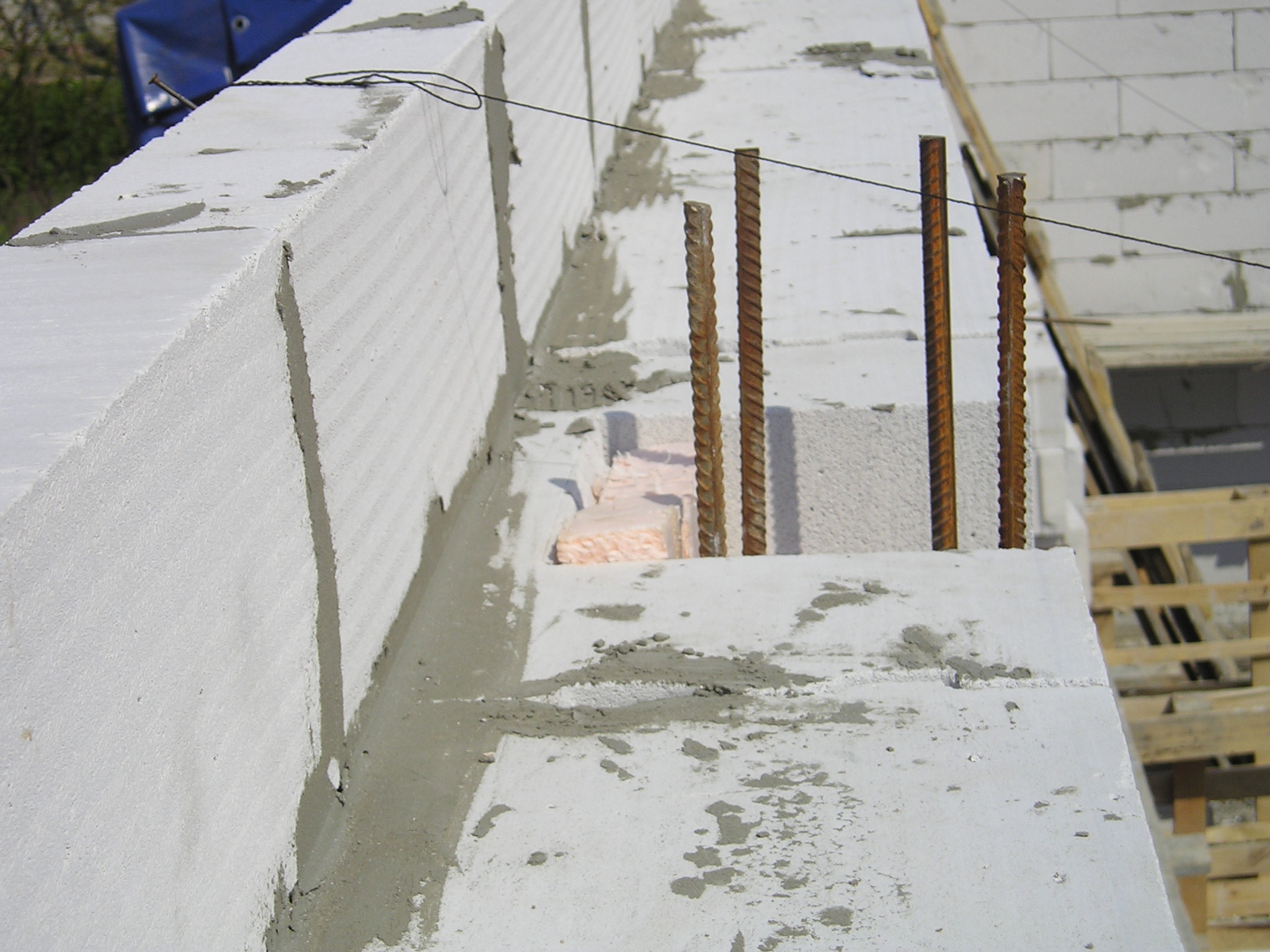

Вот, например, для усиления поротерма сердечники (не превращения в каркас-монолит) www.beodom.com/en/education/entries/building-with-wienerberger-porotherm-visual-guide-part-2
Насчет гидроизоляции - писал уже про УГВ и что стены не влажнеют.
Мне кажется, многие слишком страхуются насчет гидроизоляции.

А можно поинтересоваться, что именно вам подсказывает такие суждения? Может быть богатый жизненный опыт и природная интуиция? Только это все к дел не пришьешь...
А мне что-то подсказывает, что нормы проектирования в сейсмических зонах (а Одесса - это 7 баллов сейсмики, на минуточку) не допускают вести кладку несущих стен из газобетона без монолитных сердечников.
А лишнее это или нет - вопрос к авторам Державных Будивэльных Норм...

Как раз еще один пример пользы от доверия к квалифицированным строителям. Мы привыкли, что "накалывают, деньги срубить хотят" и т.д.
Есть такое часто - тут смотреть надо - кто говорит...

Насколько я понял, в проекте их не было, а решили добавить сами?
Добавлено через 5 минут
Неважно, какой уровень грунтовых вод - в почве всегда достаточно влаги, чтобы просочиться по капиллярам и отсыреть стены. А жить в доме с сырыми стенами неприятно. Так что все таки лучше развязывать фундамент от стен везде.

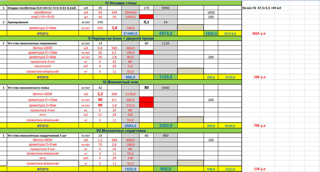

У меня был неполный рабочий проект - подробностей стен не было, добавляли сердечники с прорабом.

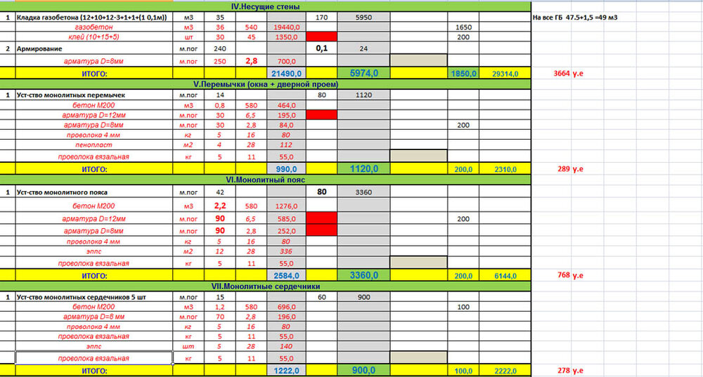

Затраты на стены, армопояс (1-й этаж) во вложении (+- 10% и без прорабских).
Я тоже "ЗА" такие сердечники, даже если это перестаховка! У меня таких нет - дом тоже ГБ, но у меня и не сейсмозона, поэтому нам по конструктиву достаточно было армированных, монолитных поясов!
А Вашего прораба я бы похвалила за такое решение))))

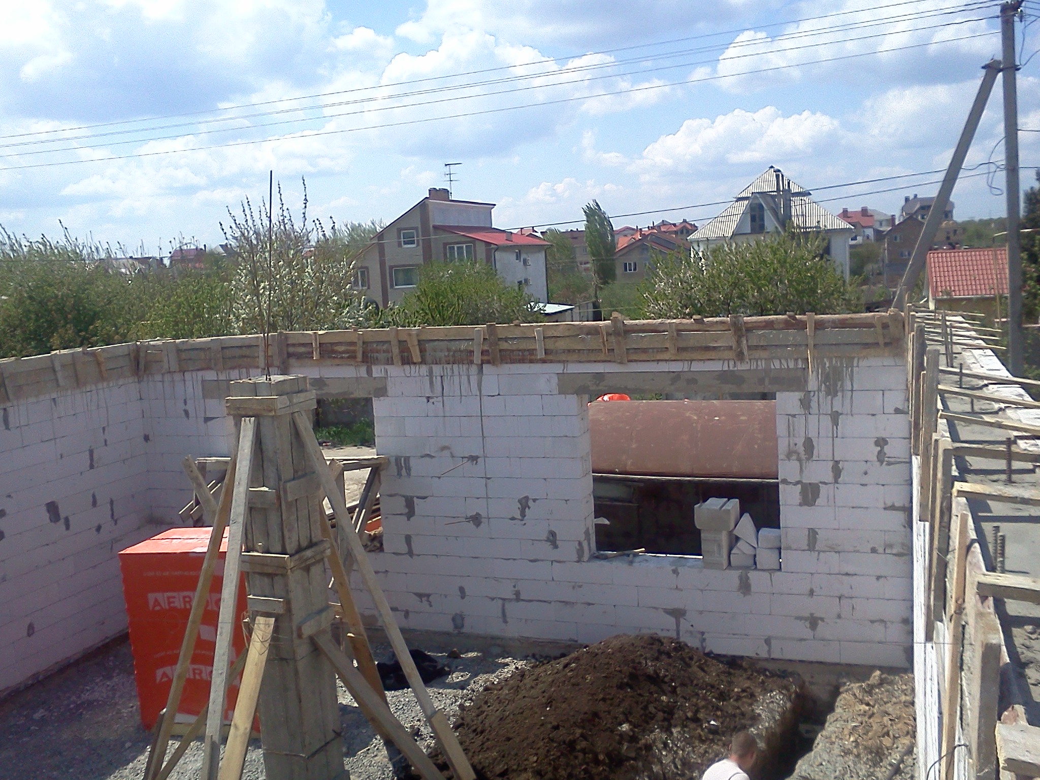

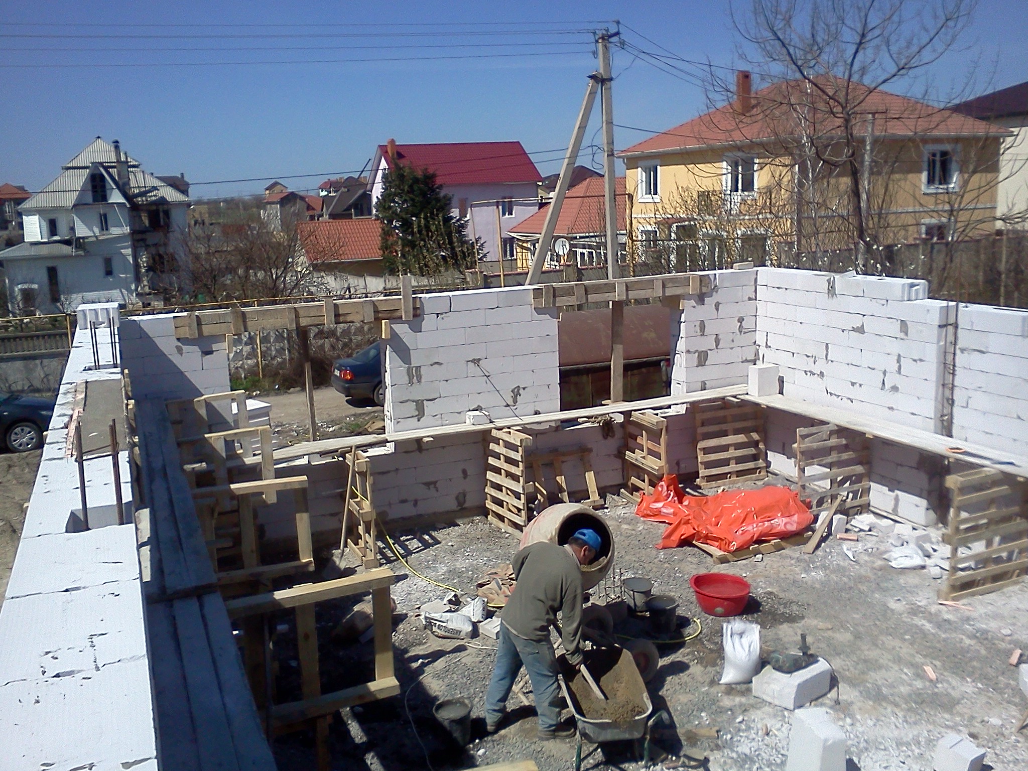

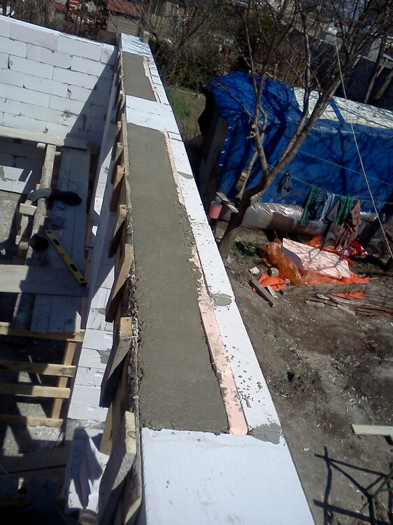

Продолжение:

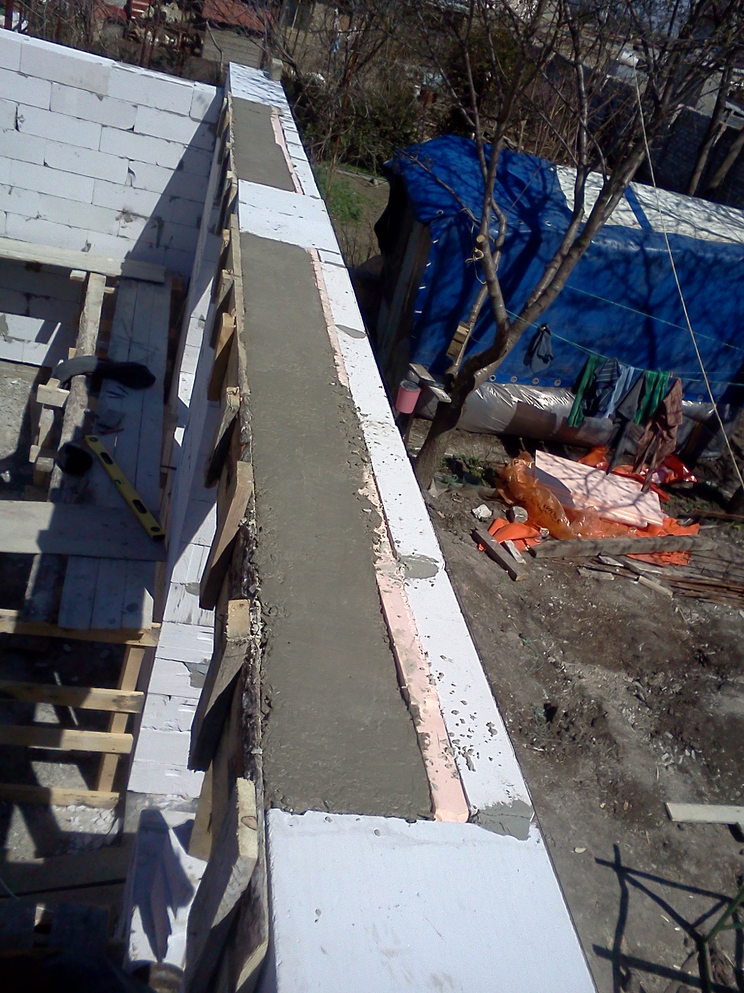

Естественно, многие этапы идут параллельно. К середине мая был залит армопояс, колонны внутри дома. Все должно постоять, набрать прочность.
Расчет был такой, чтобы не было простоев. Достичь этого полностью не удалось - прораб был занят на другом объекте, еще его личные причины, на стройку приезжал раз в 2 дня ненадолго. В принципе, дальше я планировал и контролировал на 90% сам.

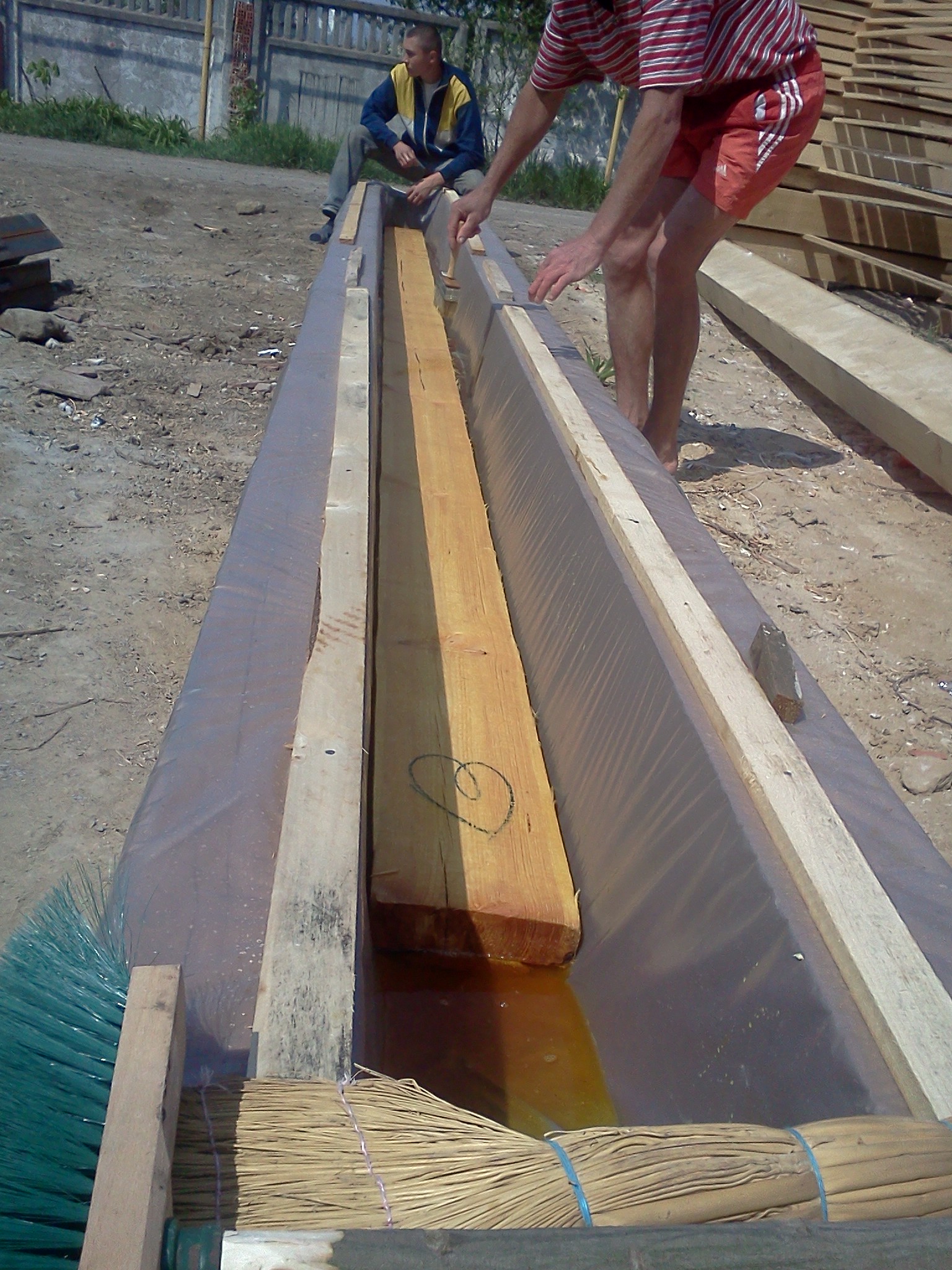

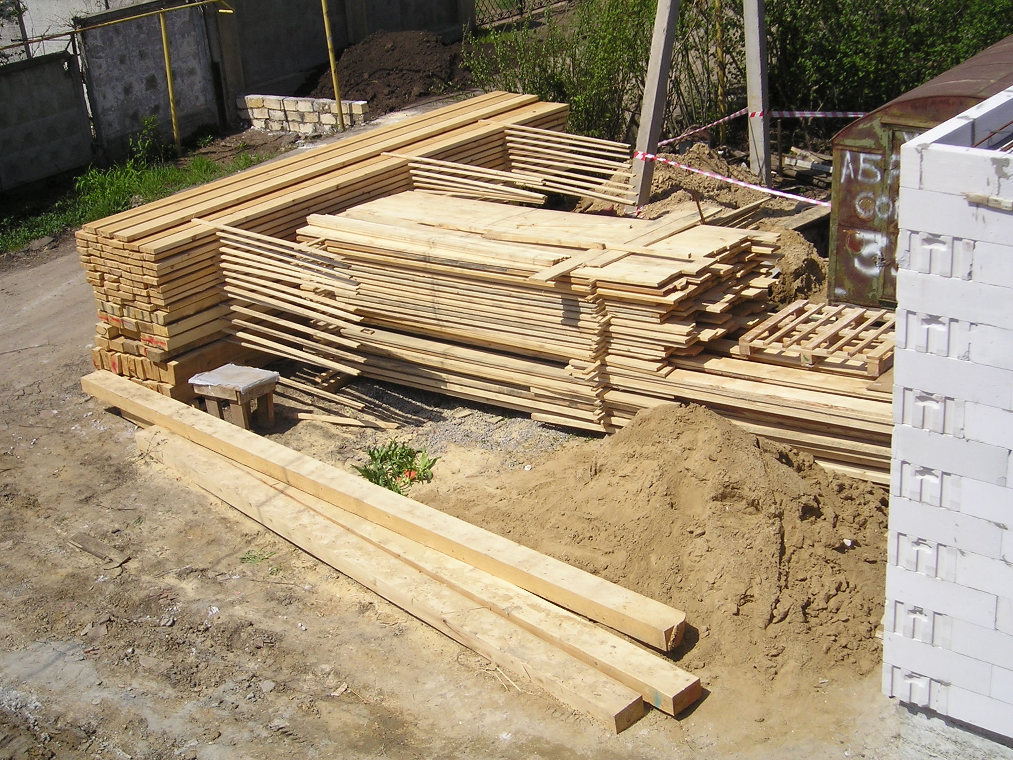

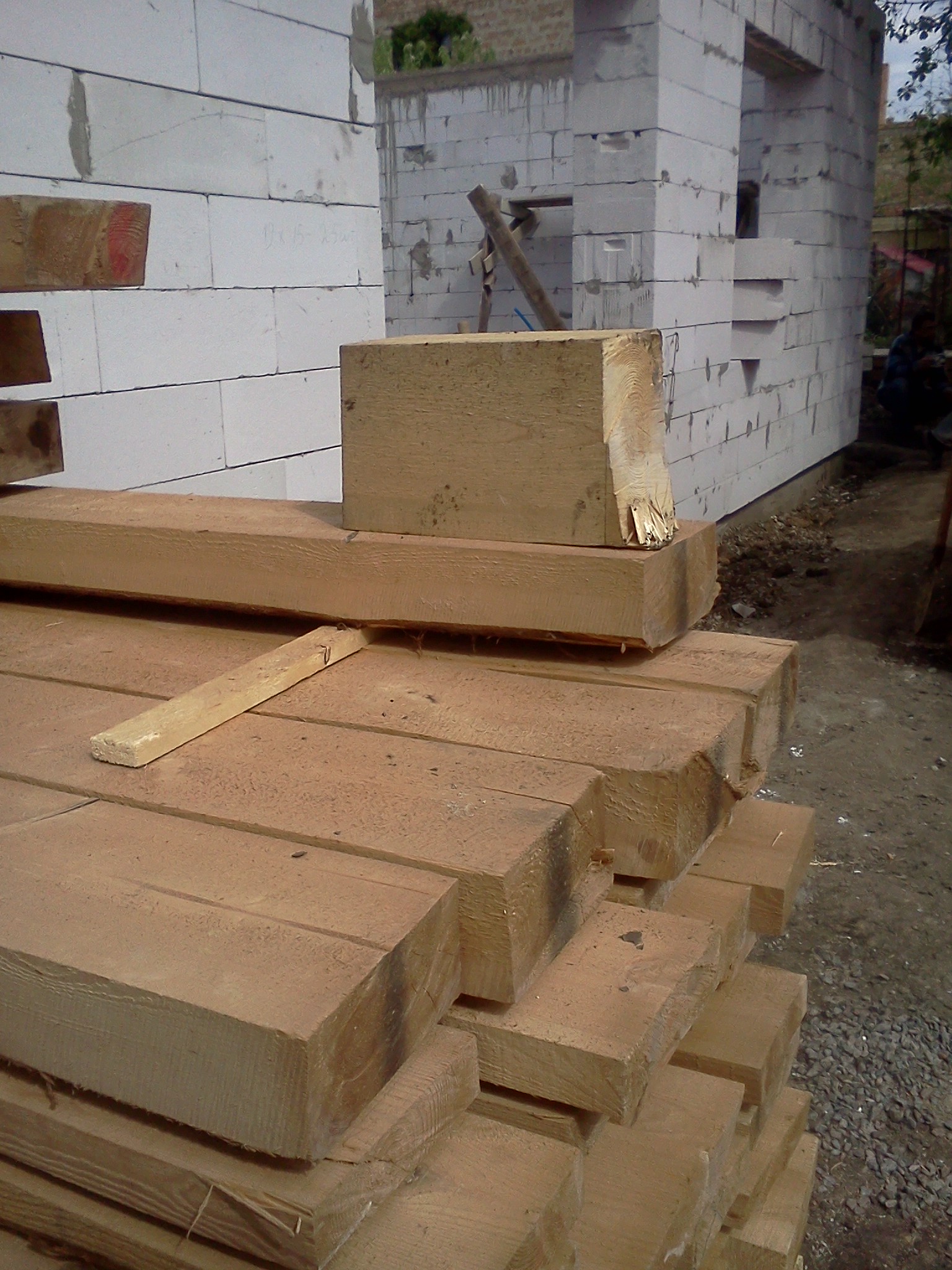

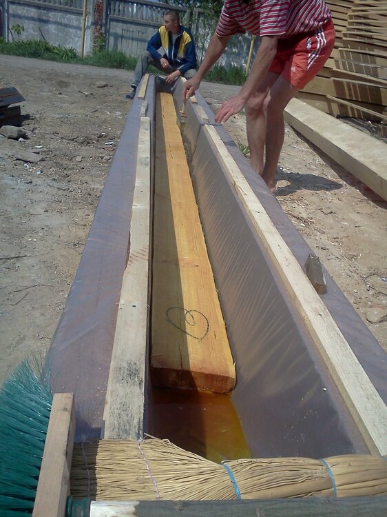

Пока бетон схватывался, началась обработка дерева, доделывание септика, траншея и укладка труб канализации. Начали перекрытие (брус 200х100).
Важно: как уже писал, нужно знать, сколько зарабатывает бригада (прораб-отдельный вопрос, расписывать это не буду). Многие прорабы говорят: ты не должен ничего знать про рабочих. Но это прямая дорога к недопониманиям и накладкам. Если выразиться проще, я должен знать, кто мой партнер, его отношения, стратегия.
Вот темка полезная про взгляд прораба/подрядчика на плохого заказчика www.stroimdom.com.ua/forum/showthread.php?t=56295&page=12
В общем, я расчитывал так: работают 4 человека (2 "бригадира", 1 средний, 1 молодой-подсобник). В день вся бригада должна получать примерно 120-150 долл.
Например 1-й день, подсыпка, трамбовка 80м2 (дешевая работа) - зарабатывают 80 долл., 2-й день - кладка 12 кубов ГБ - 250 долл. 3-й день - подготовка к перемычкам (арм.), еще ГБ, и др. 60 долл.
И так далее - следующие дни. Эта бригада не хотела, кстати, брать подсобника на копку и др.
Нормальный рабочий получит, построив коробку за 2 месяца 1800-2000 долл. и уйдет на следующий объект. На внутрянке, кстати, зарабатывают больше, если есть объемы.
Если эти сроки и деньги не выдерживать, начнутся накладки.
Забегая вперед, накладки были, но не критичные.
Может, потому, что был с прорабом железный договор:
"Перед началом следующего этапа оплачиваю 80% (работа) предыдущего. Остальные 20% после начала следующего. Материалы предоплата 100%."

Следующие фото - стены, перемычки, колонны.
Здесь я бы хотел остановиться и обратить внимание на следующее:
1. Сердечники то добавили, но не совсем там где нужно :(.
Сейсмические нормы регламентируют обязательное устройство сердечников в углах здания, на примыкании внутрених стен, на протяженных участках стен (на реже высоты этажа).
Теперь смотрим на фото:
2. Эту тему мы уже мусолили на Одесском форуме, но думаю поучительно будет повториться.
Согласно эскизному проекту было предусмотрено две поперечные капитальные стены, что вместе периметром наружных стен обеспечивало жесткую конструктивную схему:
Заказчик самостоятельно (или опять же с помощью прораба) решил отказаться от этих внутренних стен, заменив их ж/бетонными колоннами. В принципе тоже имеет право на жизнь, но при условии, что по колоннам пройдет монолитный ж/б пояс, который свяжется с поясом наружных стен!
Этого сделано не было. В итоге имеются: одиноко стоящие колонны (не связанные по верху с прочим несущим конструктивом), перекинутая на них металлическая балка (которая тоже работает сама по себе) и наверно какая-то экономия материальных и трудовых ресурсов...
(ссылка устарела)
P. S. Это в продолжение темы об ответственности проектировщиков и строителей за содеянное...
P. P. S. Сергей, надеюсь вы были готовы, открывая эту тему, не только к хвалебным комментариям?..
Да, конечно готов не только к хвалебным. Колонны не в углах и два сваренных 20-х швеллера - половинчатое решение. Основная мысль: зачем дому с деревянным перекрытием и маленькой мансардой еще и капитальные внутренние стены?
Далее - это "половинчатое" решение позволило мне не делать перегородку между двумя комнатами - получилась одна большая.

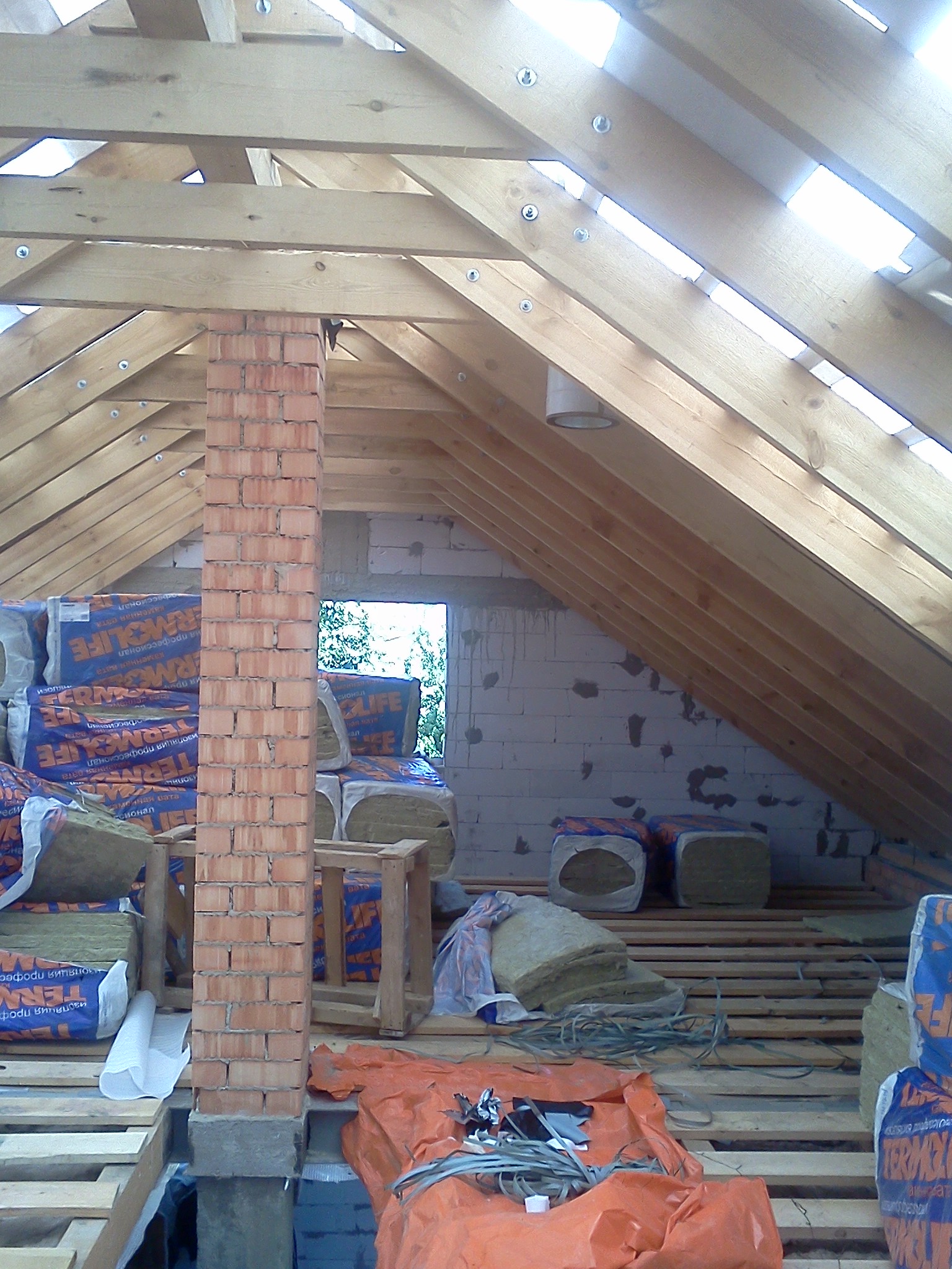

Что более важно - колонны подпирают коньковый прогон из толстого бруса (250х200), что позволило не ставить "подпорки" внутри мансарды. По идее они должны были опираться на внутренние стены из 250 мм газобетон. Для этого нужно было бы делать еще армопояс над ними.
Эти внутренние стены запишу скорее в "минус" вашего проекта - не так универсально и дороже.
Добавлено через 8 минут
Эти колонны связаны внутри с фундаментом (сплошная лента), вверху железобетон (на внешних стенах к армопоясу и к колонне - сварка и т.д.). Осторожней с фразами типа "одиноко стоящие".
Что более важно - колонны подпирают коньковый прогон из толстого бруса, что позволило не ставить "подпорки" внутри мансарды. По идее они должны были опираться на внутренние стены из 250 мм газобетон. Для этого нужно было бы делать еще армопояс над ними.
Хоть я и не сторонник жесткой позиции проектантов, но в данном случае непонимаю, а зачем вообще проект делали, если по ходу стройки почти полностью изменили конструктивную сторону, и, как мне кажется, не в лучшую сторону. Поддержу проектанта, не понятен ход мыслей: сердечники ставим, чтобы усилиться, но внутренний конструктив ослабляем до минимально возможного.
Я делал эскизный проект плюс расчет фундамента. Конструкция перекрытия, например не обсуждалась.
Основной мотив - не ошибиться в нагрузках (ширина фунд, армирование).
Добавлено через 3 минуты
Поясните - где ослабление? Или стены из 25 см. газобетон (внутри) что-то смогут серьезное нести?
Из 25 см газобетона (эскизный проект) пусть даже с армопоясом?
Еще раз - мансардный дом. В мансарде 2 спальни по 15 м. Я не собираюсь нагружать перекрытие в этих спальнях двумя с половиной тоннами каждую (нормы). Сделали шаг балок 200х100, кстати 60-70 см. (нагрузка по площади до 200 кг., распределенная 150)
Критика приветствуется. Желательно по существу, с цифрами, а не фразами типа "содеянное" и "висит в воздухе".
Эти конструктивные решения - прораба с лицензией на проектирование.
Буду благодарен, если кто-нибудь ответит на вопрос:
Имеем комнату на втором этаже размером 4,5*4,5 м. Перекрытие - деревянные балки 200х100 через 0,7 м. Опирание с одной стороны на армопояс над стеной из 0,375м газобетона В2.0. На что лучше опереть эти балки с другой стороны?
1 вариант: на армопояс над стеной из 0,25м газобетона B2.0.
2 вариант: на сдвоенный швеллер 20 (2 швеллера 20, полками наружу, сваренные друг с другом металл. полосами), жестко закрепленный в капитальных стенах, или капитальных колоннах (опирание швеллеров не там, где перекрытие - само собой).

Скажу честно, меня ничего не смущает, думаю все будет нормально. Единственное что - я бы не убирала монолитные колонны по углам....:)
Извинитесь за меня перед вашими колоннами. Не думал, что они такие ранимые. :)
...Критика приветствуется. Желательно по существу, с цифрами, а не фразами типа "содеянное" и "висит в воздухе".
Цифры и расчеты - ищите в рабочем проекте! ;)
Могу проиллюстрировать только наглядным примером :
Возьмите картонную коробку, при незначительном усилии она из квадратной легко принимает форму ромба и даже вообще складывается. Но стоит вставить внутрь перемычку из того же картона и коробка сразу становится жесткой и сложить ее можно лишь сломав перемычку.
(Это я о пользе внутренних стен...)
  • Лайк 6
Проиллюстрирую тоже. Жестко закрепите стены этой коробки в 4-х точках к столу (фундамент)(не в углах) - сердечники. Так же легко превратить в ромб? ;)
Не ответили на вопрос - капитальные ли это стены? Нормально ли на них опирать перекрытие. В вашей иллюстрации это будет не картон, а толстая бумага, кстати.
Пересчитайте "незначительное усилие" применительно к конкретному дому (а не к коробке - дома то не из картона). Не забудьте только об армировании каждого 4-го ряда, что я делал.
Поэтому я и утверждаю, что без цифр в обсуждении все превращается в мнения, которое у каждого свое. Есть также опыт: пример насчет фундамента - как лить и что дешевле - с "перевернутой Т", или "трапецией" www.stroimdom.com.ua/forum/showpost.php?p=1181510&postcount=27 - взял мнение seyvalter и plus.
Не реагируйте, плиз, "ах так - да ты сопромата не знаешь - ухожу из этой темы". Стремлюсь разобраться. Хочу быть начинающим строителем, типа:)
И у меня неполный рабочий проект (только описание стен - без конструктива).
