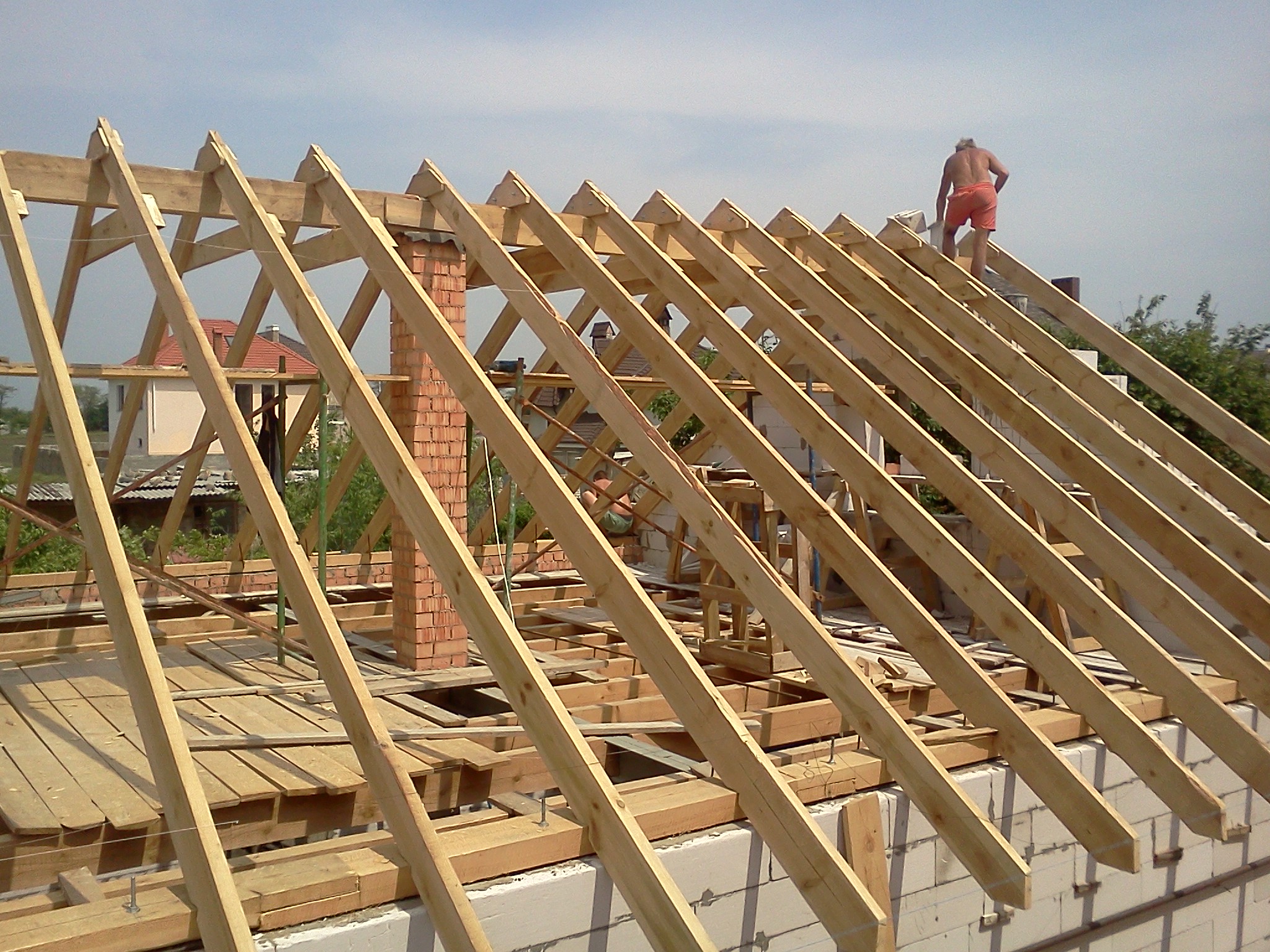

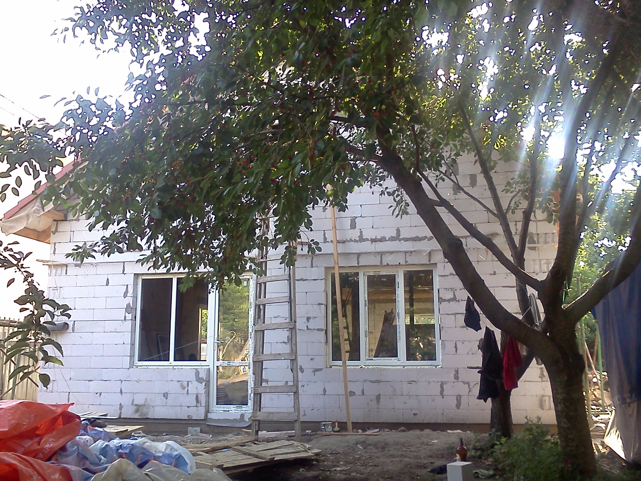

К тому времени, как залили армопояс и делали каркас перекрытия (балки), уже был готов детальный план крыши.
Наклон 35град. Длина стропил 6 м. Высота мансарды в коньке планируется - 2,6-2,7 м.

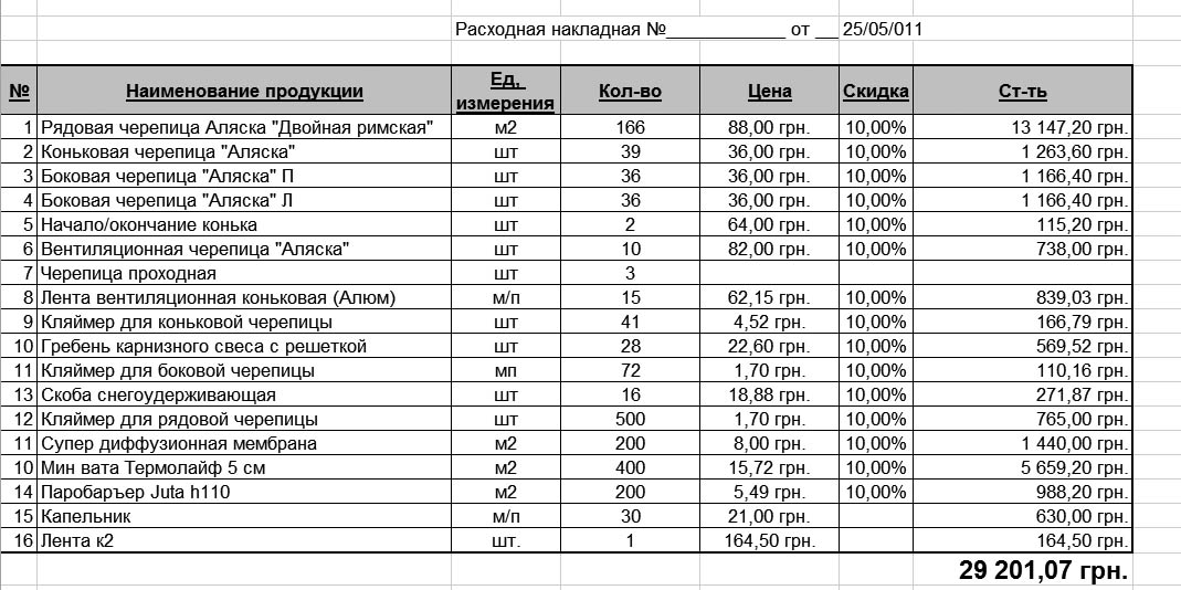

Выбор материала, если не хочется "супер", а "нормально", в общем небольшой - или металлочерепица, или цементно-песчаная (битумка - дороже). Есть еще полимер, но не работал - как себя поведет - неизвестно.
Остановился на ЦПЧ "Аляска".
Теперь конструкция стропильной части.

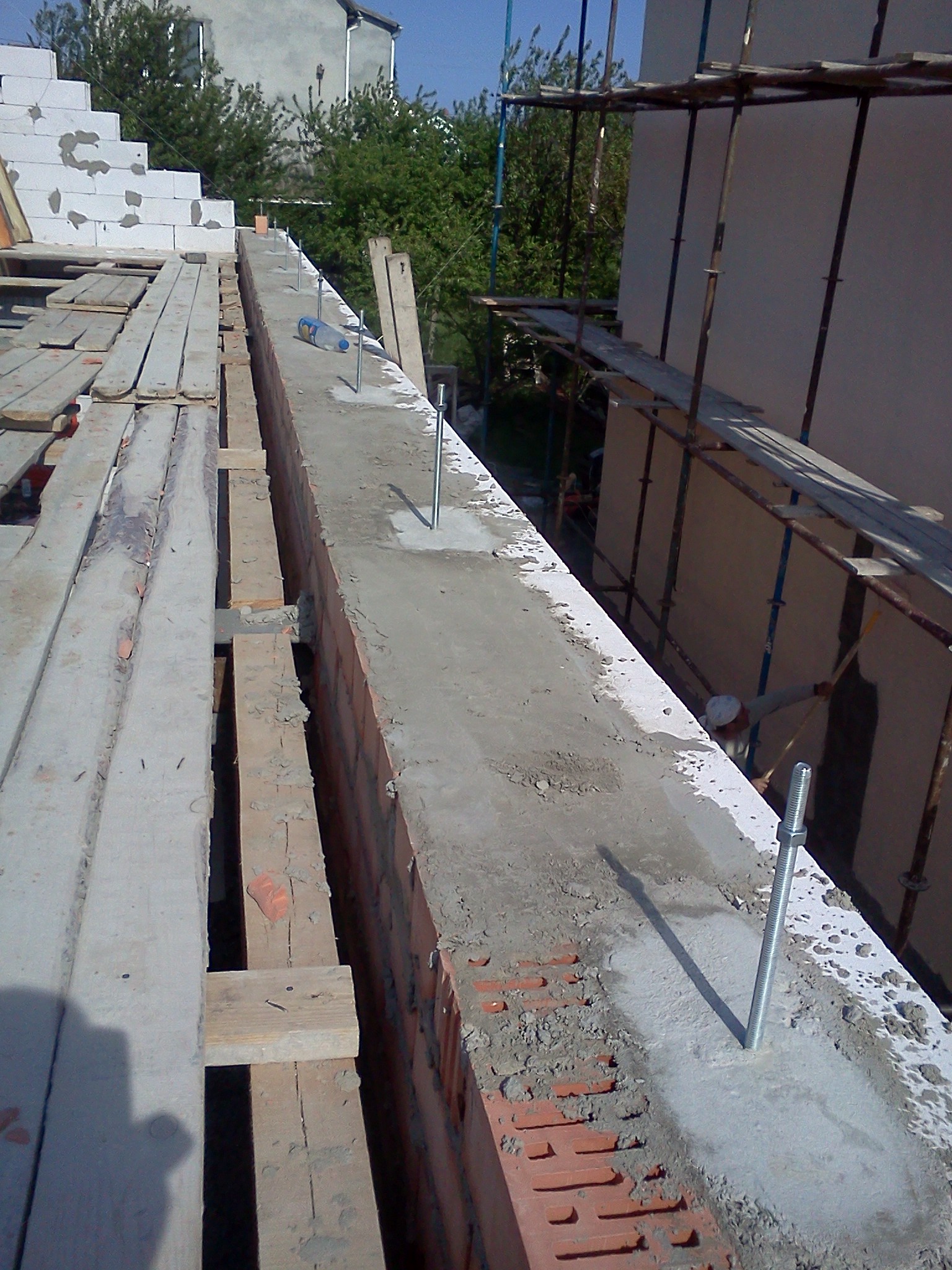

Решили с прорабом поднять чуть стену (на 40 см), что над армопоясом.
Мауэрлат будет ложиться на эту стену из кирпича. Правильно, вообще-то поднимать стену до уровня метр-полтора хотя-бы. Но тогда придется делать еще один армопояс на колоннах.

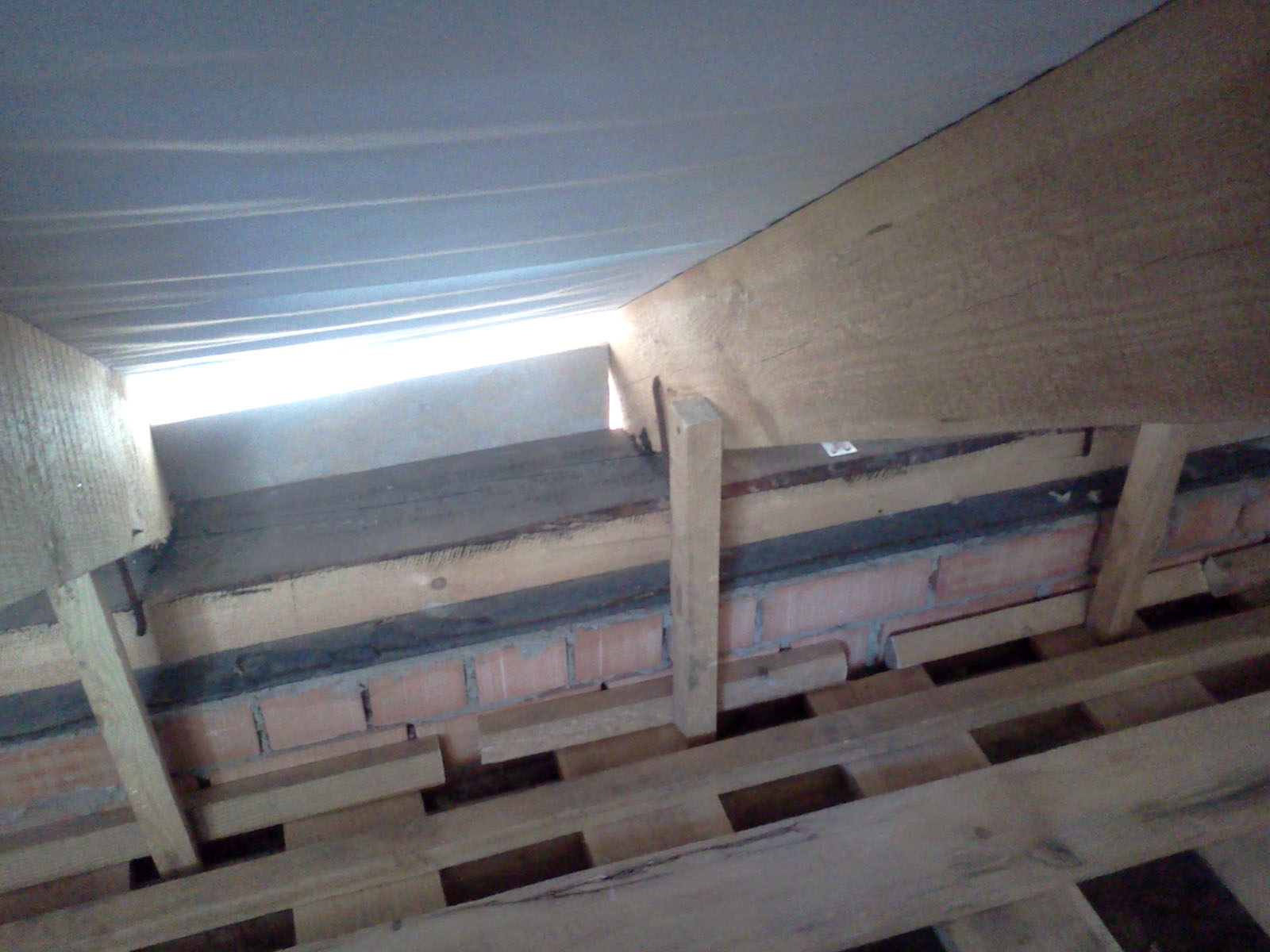

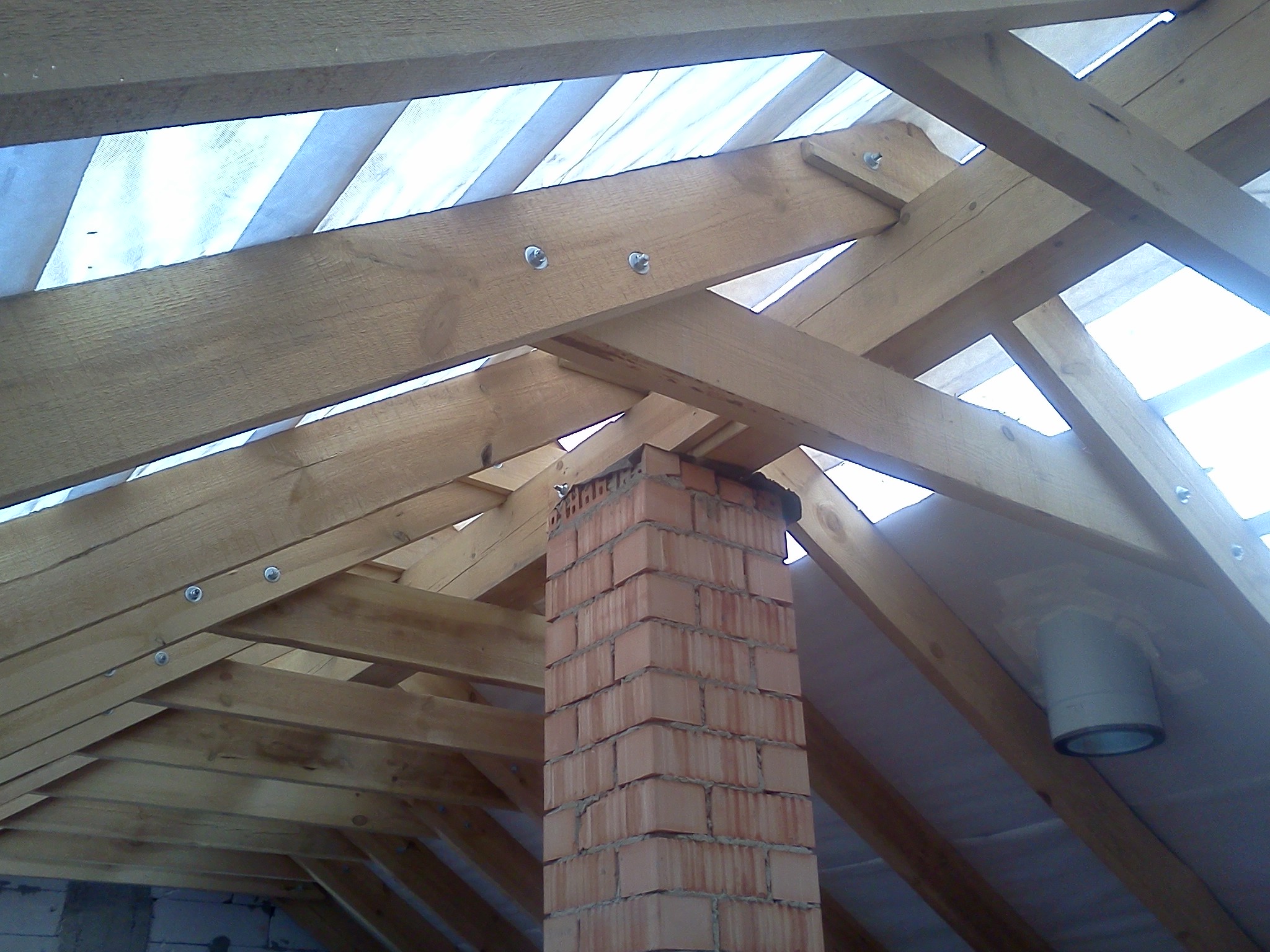

Над армопоясом выложили стену из кирпича ок. 40см (в которой "замоноличены" швеллера для перекрытия и шпильки для крепления мауэрлата), затем на кирпич раствор с сеткой, рубероид и мауэрлат.
Много думал, считал как делать крышу (с прорабом). Решил остановиться на конструкции с коньковым прогоном, чтобы уйти от стоек внутри мансарды.
Прогон опирается на две колонны и фронтон. Стропила 200х50 пришлось поставить почаще - через 60 см. Комментарии крышников приветствуются.
(тех, которые знают что такое, напр. "наслонные стропила без подкосов", "жесткое защемление" и т.д.:) )

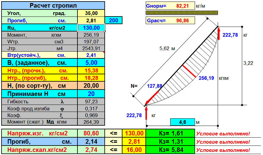

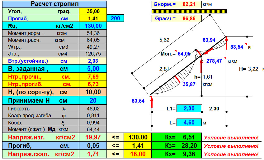

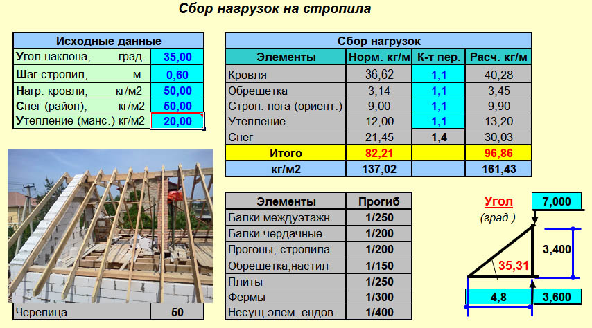

О стропилке. Вот скриншоты из таблички, по которой я сделал вывод, что на стойки, несущие нагрузку от прогона, приходится приличная нагрузка.
Поэтому и решил не использовать стойки, а сделать коньковый прогон (а не посередине стропил) и "играть" уже расстоянием между стропилами.
Т.е. решил не упирать стойки в деревянное перекрытие, а вообще отказаться от них.
Выходит, что без стоек нагрузка делится поровну между мауэрлатом и коньковым прогоном, а со стойками белее половины всей нагрузки от кровли приходится на них (278,47 кг. - как на рисунке). Правильно ли понял? - вопрос к крышникам.

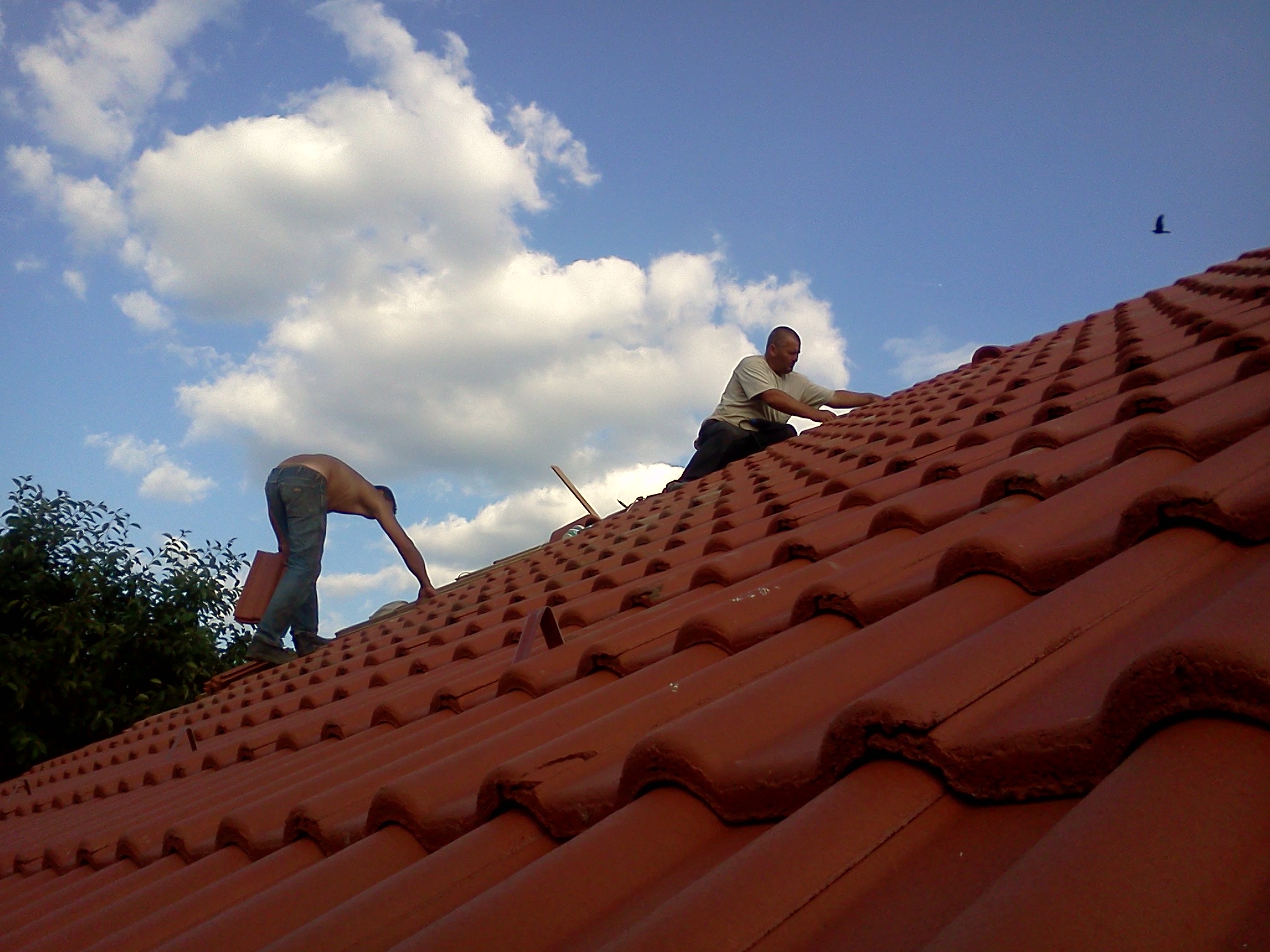

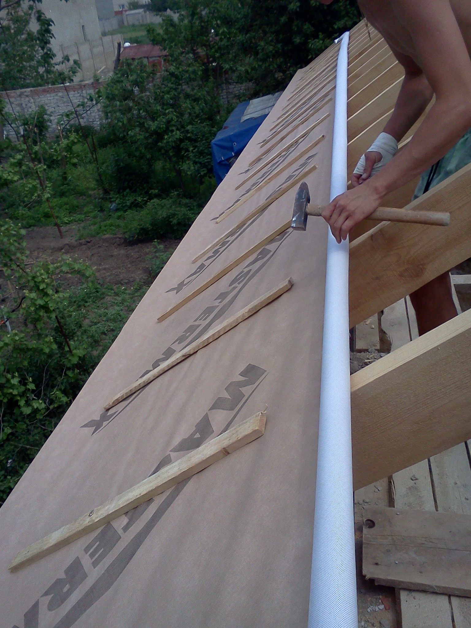

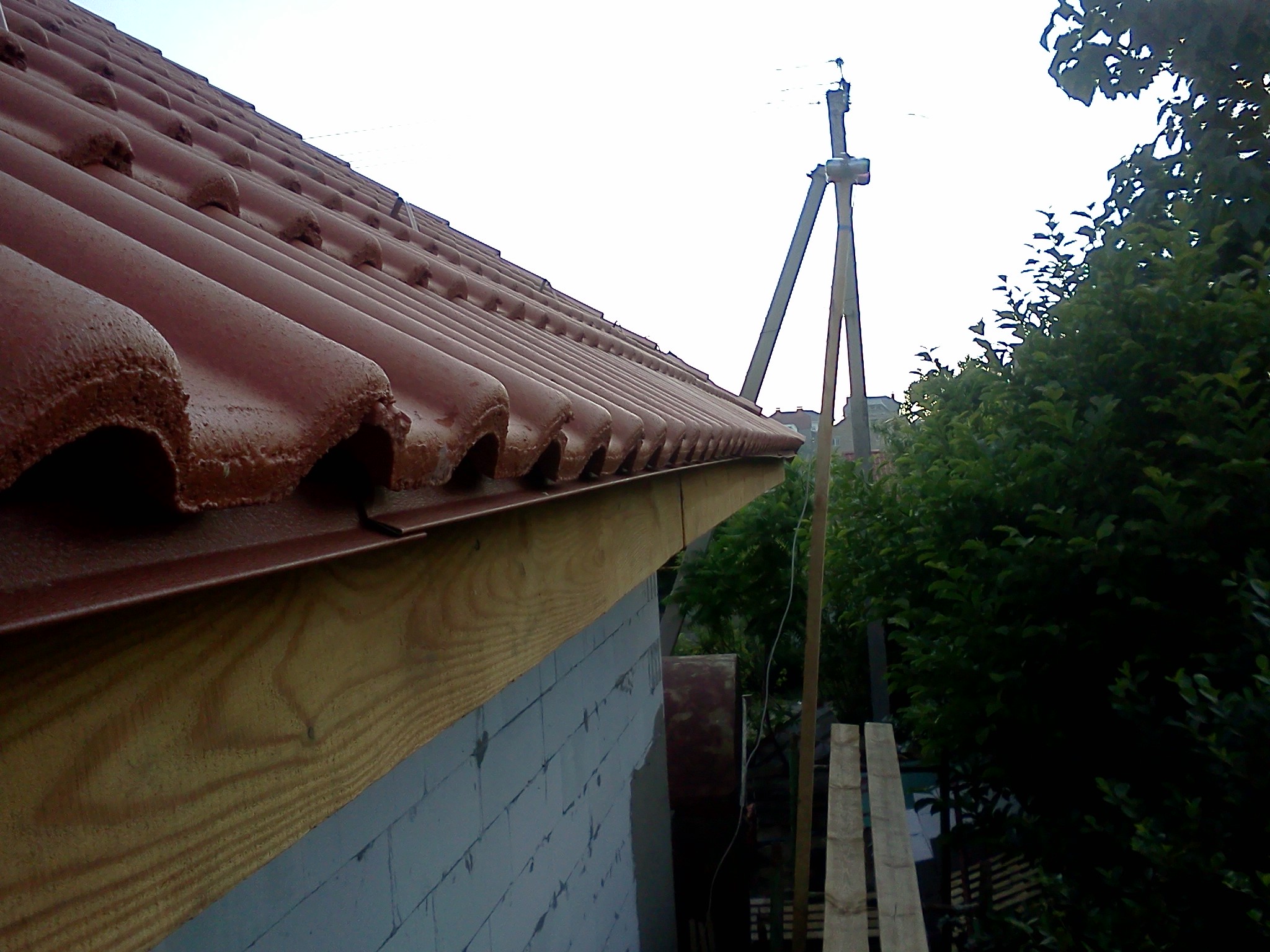

После того, как стропила накрыли супердиффузионной мембраной, дожди были уже не страшны. Стали ждать черепицу (ЦПЧ Аляска).

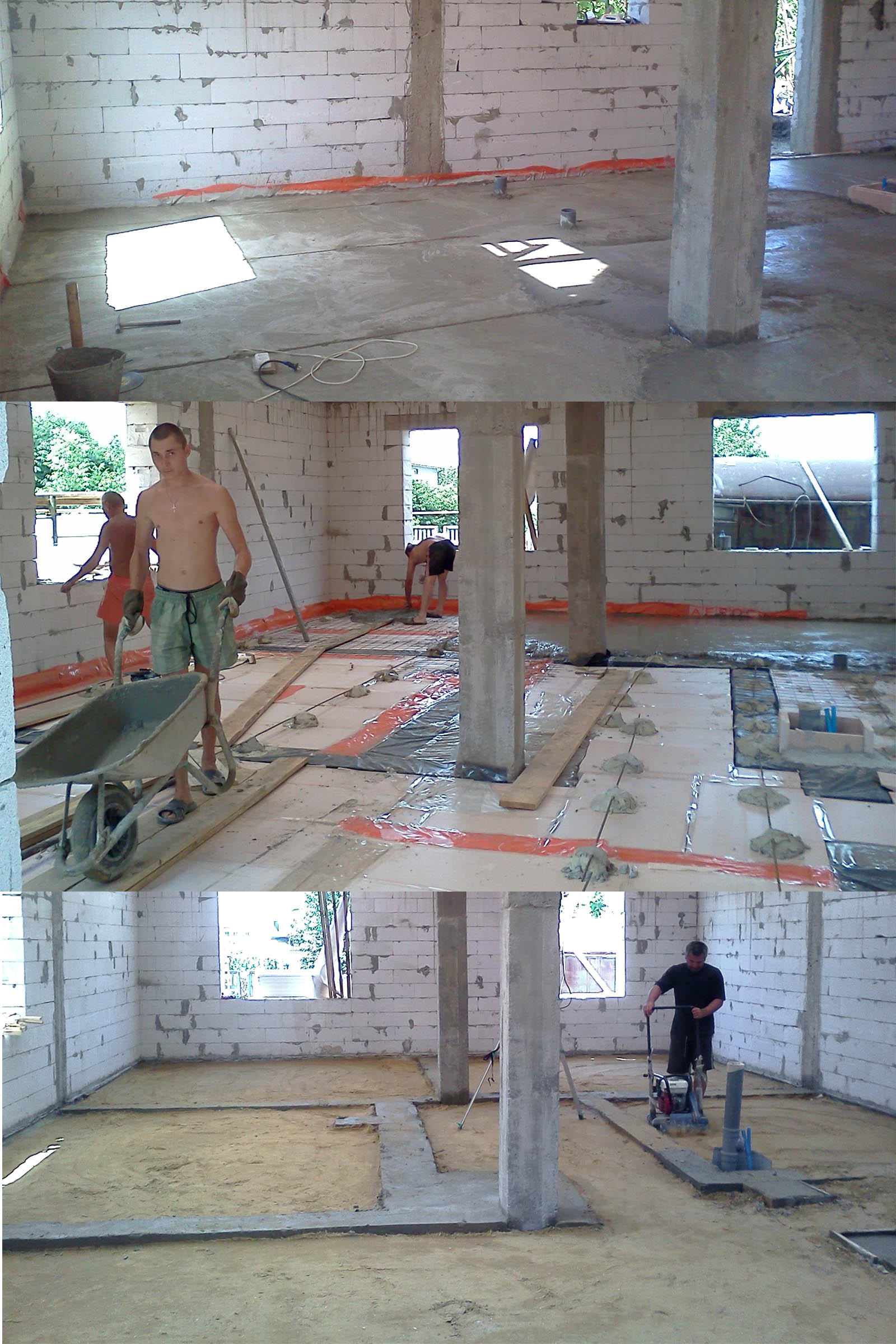

Приступили к трамбовке пола по грунту.
Вкратце - этапы "чернопола".
1. Обратная засыпка глины (нетяжелой), взятой из септика, подсыпка 10 см. щебня (фракции 20мм). Трамбовка "лягушкой".
Т.е. создаем как-бы разрыв в капиллярной подпитке (она еще остается, но уже меньше). Затем пару месяцев происходит стройка, этот грунт еще утрамбовывается, садится.
2. Перед заливкой стяжки - еще песок с щебнем - выравниваем пол, смотрим уровень. Потом опять щебень, трамбуем. Потом песок, окончательно выравниваем (2-3 см) виброплитой.
3. Пленка для гидроизоляции (брал в Эпике - черная по 2,5 грн/м2 специально под стяжку). Замем ЭППС 5 см плотный. Стыки проклеиваем, от фундамента отбиваемся опять ЭППС 3 см.
4. Затем маяки и стяжка (со щебнем) с сеткой 10х10 см толщиной 10-12 см, ОБЯЗАТЕЛЬНО с пластификатором, многие добавляют еще фибру.
Пирог до ЭППС:
Смесь глина, щебень, песок (все вместе 30-40 см.). Плотность должна быть ок. 1,5 тн./м3. Проверяется вбиванием арматуры (должна заходить с трудом - не как в песок). На окончательном слое песка при хождении должны оставаться еле заметные следы. Потом - пленка.
ЭППС: - после укладки не должен "играть", тщательно проклеивать стыки (Эппс еще и с "зубом" - перехлест).
На фото плохо видно сетку - ставили ее поэтапно (чтобы не погнуть при подносе/подвозе раствора).
Еще замечание - весь этот процесс (ЭППС+стяжка) непростой. Нужен контроль (проклейка стыков, уровень и т.д.).
Тут должен похвалить рабочих/прораба.
Взялись заливать вручную (бетономешалка), потому что ЭППС немного "играл" - не удалось ровно потрамбавать песок плитой. Поэтому были опасения, что стяжка из миксера сдвинет ЭППС (если заливать через желоб).
Поэтому у меня получился перерасход денег ($300), а у них - перерасход труда (договаривались по работе 20грн./м2 ЭППС + 50грн./м2 стяжка с миксера) - вручную труднее.
В смете нет маяков - использовались трубы, что были на стройке. Потом пожалел, что не купил маяки - получились перепады +- 2 см.

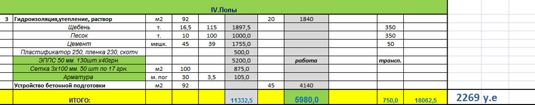

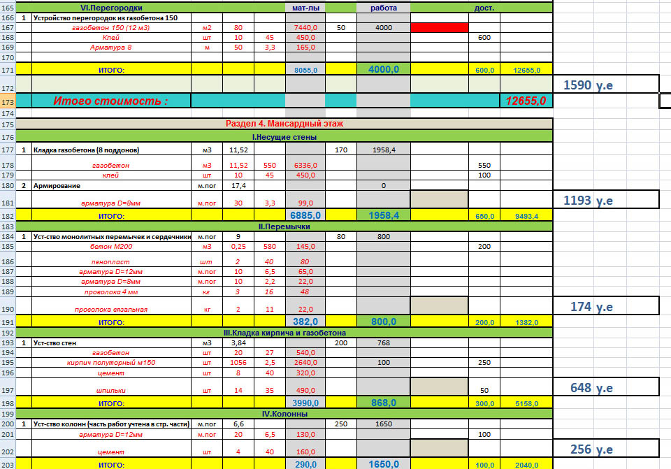

Пару уточнений к сметам, что даю - для точности (кто будет пользоваться - внимательно проверяйте цифры, пересчитывайте под себя).
В смете на стяжку немного больше щебня и песка, чем пошло на самом деле (осталось по 2-3 куба).

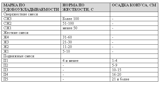

Как считал материалы на бетон:

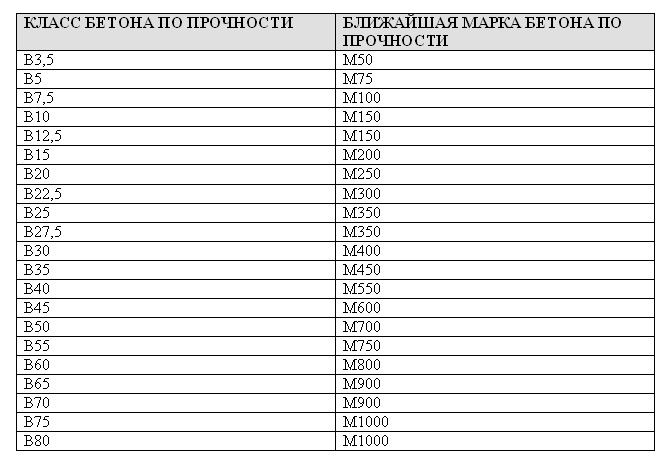

Нужна стяжка с бетоном марки М150 (не ниже М100)
Есть разные методы www.stroimdom.com.ua/forum/showthread.php?t=1700 : кто-то считает в пропорциях
Выглядит это так: 1 часть цемента, 3 части пека, 5 частей щебня.
1 м3 бетона весит 2400 кг. 2400кг делите на 9 и получаете вес любой части. В зависимости от марки цемента получаете марку бетона.
Способ народный но погрешность минимальная
Некоторые прорабы часто берут таблицу из справочника, не задумываясь о принципе, почему столько, напр, цемента, а не иначе.
Тут я на стороне конструкторов, недолюбливающих таких прорабов.
Потому что рабочие зачастую льют больше воды, чтобы легче было работать, и марочность теряется. Если еще и мешки меньше весят, чем заявлено (не редкость), марочность еще меньше. А потом хозяева "плачут"
над трещинами в стяжке через месяц (а бригада уже уехала).
Правильней отталкиваться от пропорции вода/цемент (а не цемент/песок) и , соответственно, получаем удобную для заливки смесь с нужной марочностью (а не разбавленную для удобности М150).
Есть всякие таблицы соотношений вода/цемент, еще зависимость от наполнителя (тип песка, гравия). (док. во вложении).
В общем, ложили 5 мешков цемента (M400) на куб (250 кг.). Цемент выработали весь, песка и гравия по пару-тройку тонн осталось (на вид по 3 куба). Получилась стяжка 9 см. Через 2 месяца пытался шлифовать небольшой перепад (для ламината) - очень твердая, трещин нет (пластификатор, сетка).

Например, для М150
Проектный класс бетона по прочности B12,5
Показатель удобоукладываемости - осадка конуса, см
Значение удобоукладываемости: 10
Марка используемого цемента: М400
ОКОНЧАТЕЛЬНЫЙ СОСТАВ БЕТОНА
Расход цемента: 290 кг/куб.м.
Расход щебня: 1185 кг/куб.м.
Расход песка: 622 кг/куб.м.
Расход воды: 218 кг/куб.м.
____________________________
Значение удобоукладываемости: 5
Расход цемента: 256 кг/куб.м.
Расход щебня: 1242 кг/куб.м.
Расход песка: 649 кг/куб.м.
Расход воды: 197 кг/куб.м.
Подбор состава бетонной смеси и расчет материалов на замес бетономешалки.doc
Расчет бетона.rar
Зачем стыки то проклеивать? Можно скотчем залепить, но клеится плохо. Можно просто ничего не делать.
Из ответственных операций - только установка маяков. Все остальное - не так важно, все равно стяжка закроет и выровняет.
Ничего не сдвигает. Более того, после первого же "ляпа" порции бетона из миксера на ЭППС его уже не поднимет наверх никакая сила :)
Все-таки вес бетона очень большой.
А у вас не арматура в виде маяков на фото?
Я делал просто - 8я арматура, с шагом 2 метра (под виброрейку), укрепляем через метр-полтора, чтобы не прогибалась сильно. Получается отлично и ее там оставляем - вроде как термокомпенсационные швы получаются сами собой.
Не спорю - я подстраховался просто, тем более, если сами рабочие говорят.
Опасался, что если бетон просочится между листами ЭППС хоть немного - мостик холода будет - куча примыканий к внутр. стенам.
"Проклеивал" скотчем, само собой. Маяки - арматура и трубы (от газа лишние остались).

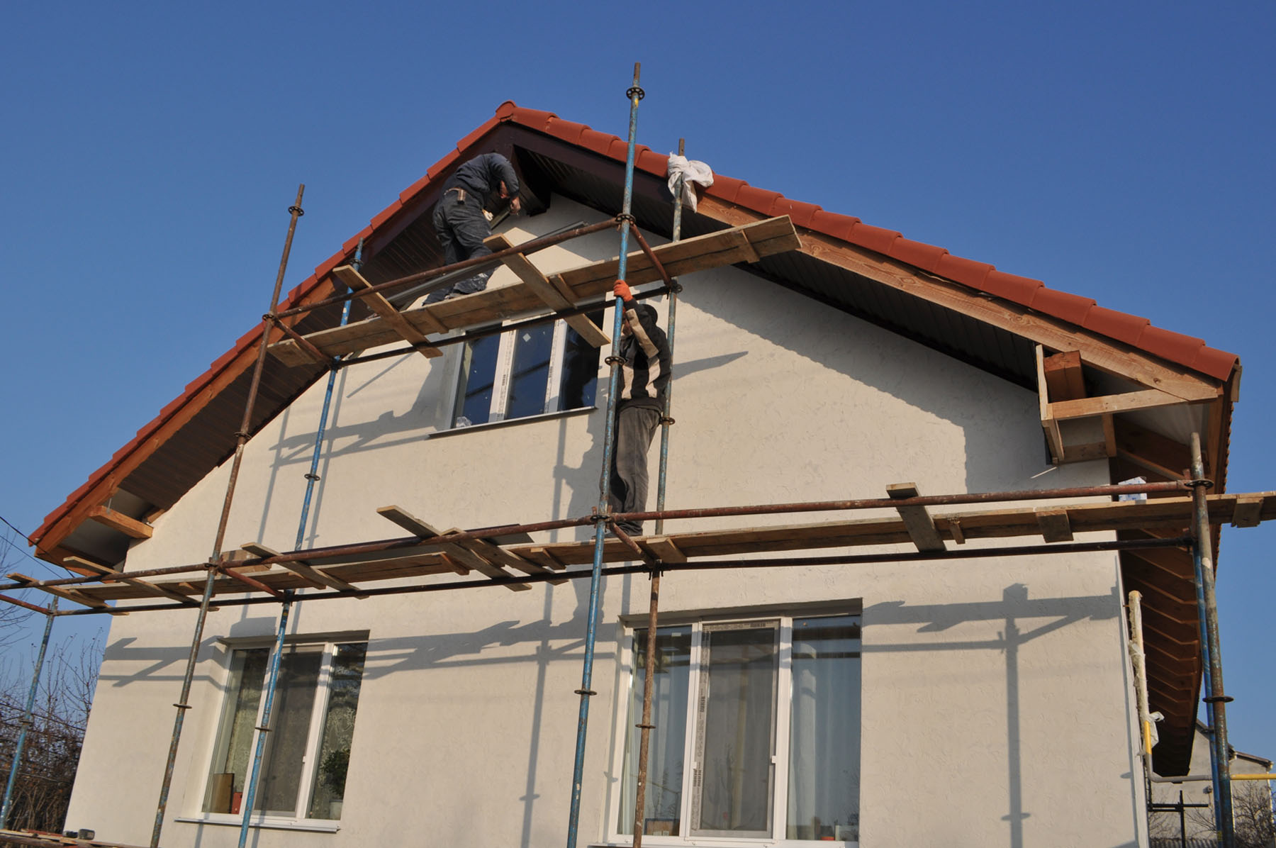

К середине июля работа по коробке была закончена. Крыша, внутренние стены, окна поставлены. Дом обрел свое звучание. Остались внутренние работы, отмостка, фасад, водосточка, подшивка и забор, участок.
Об этом, может, напишу позже - все стандартно.
Окна (20 м2) без подоконников стоили примерно 2200-2400, работы по крыше (стропилка, черепица и др.) 170 м2 - примерно по 16 долл.
Фото и некоторые цифры - ниже.
Крыша красивая. А где фото с водосточкой?
Цифры и фасад (газобетон брал с запасом на забор). Водосточку никак не сфотографирую.
Змінено користувачем sergbon
А чем подшивали и где покупали?
