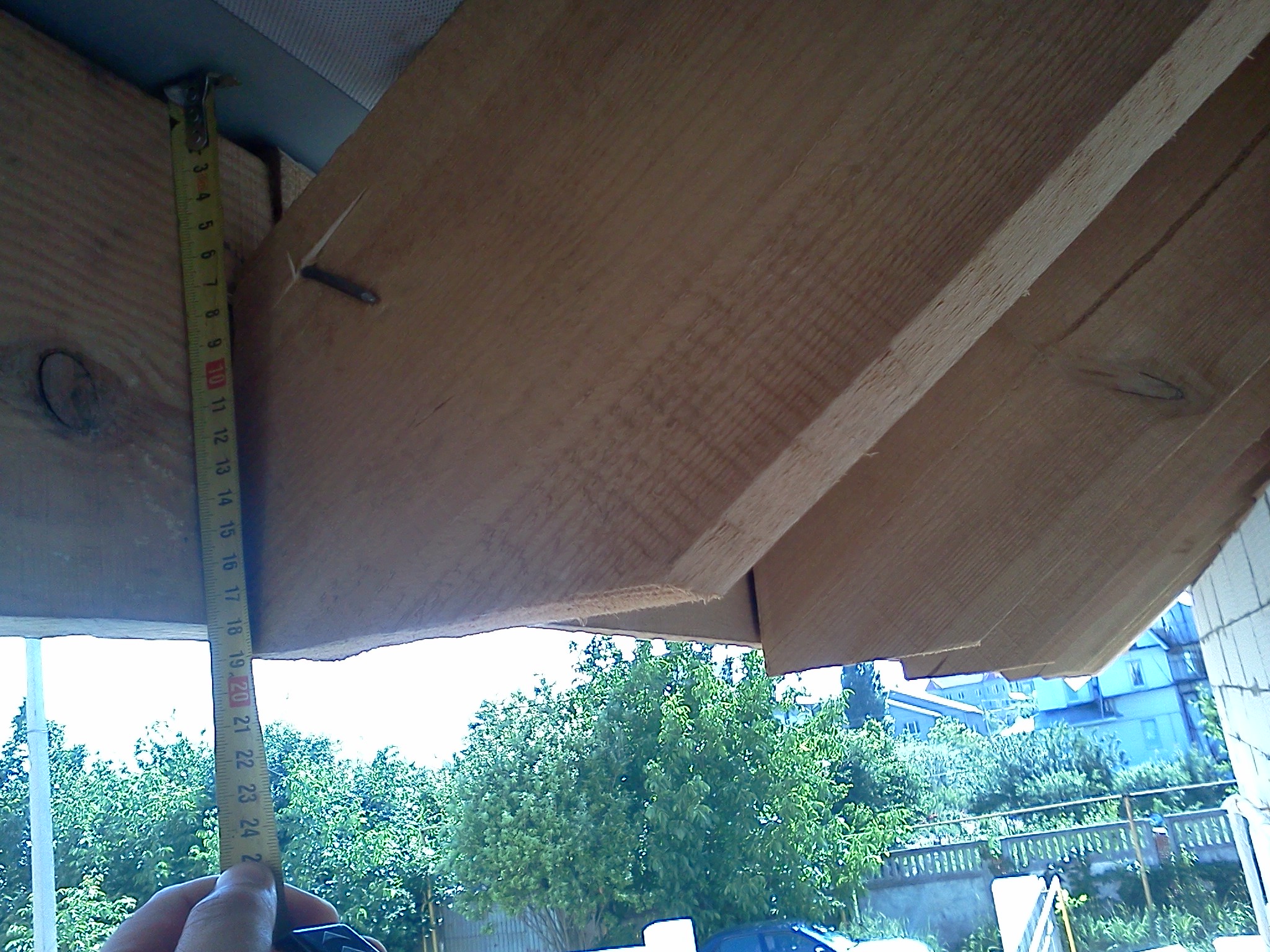

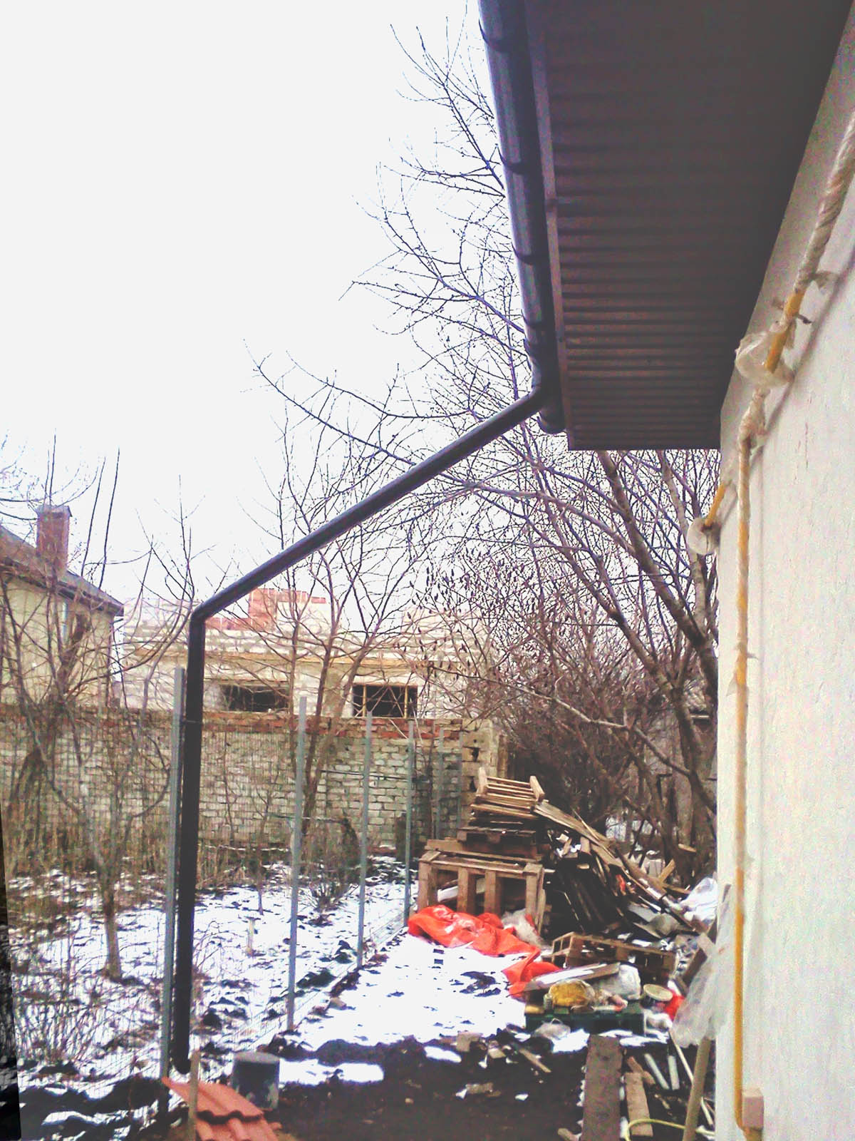

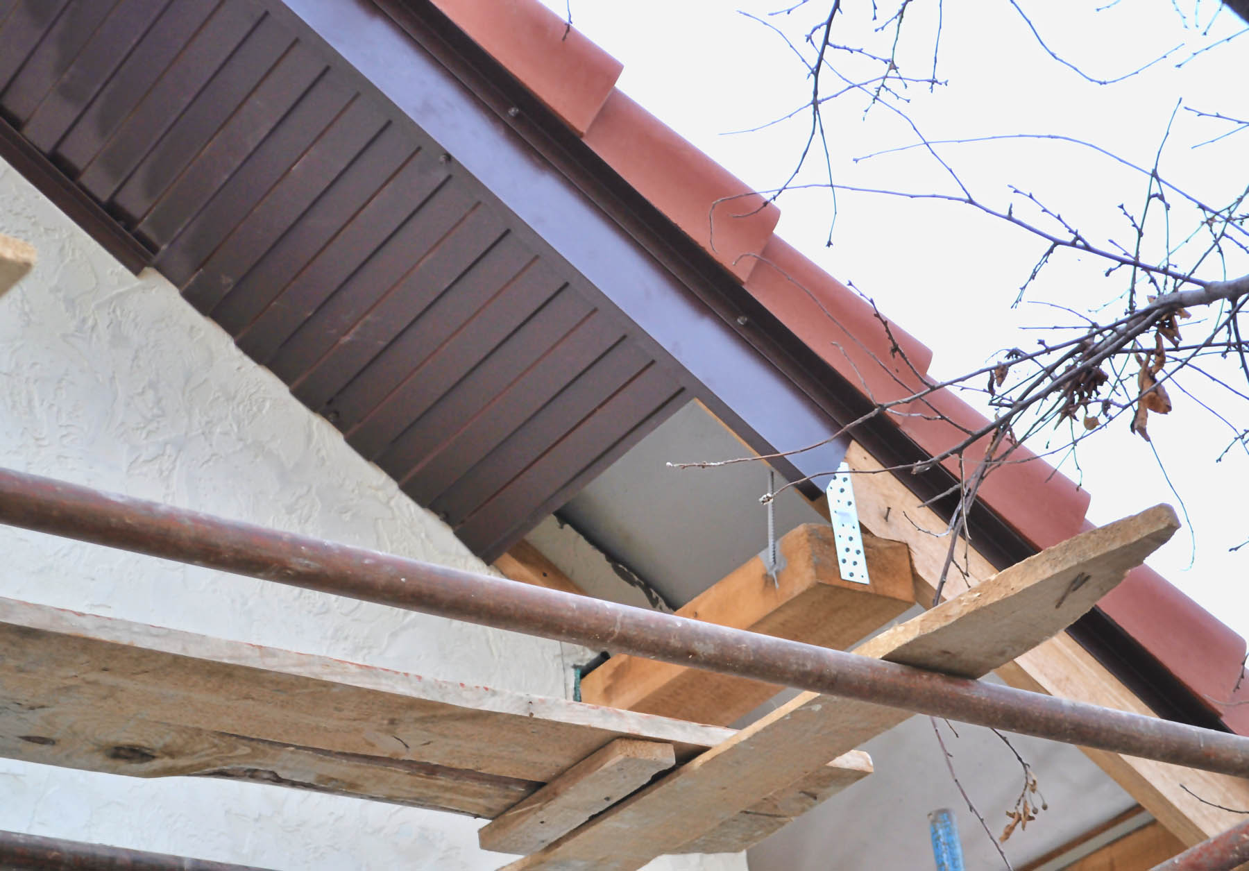

Подшивался металлом (профнастил Арсенал). Сначала искал софит коричневый - но не нашел (потом в Эпик завезли, но было поздно). Не было т.н. L-планки для зашивки лобовой доски (верхняя часть под капельник, остальное за стропила).
Водосточка Devorex - поставщики Аляски уверяли, что не выцветает на УФ (коричневый). Фото не очень - пасмурно.

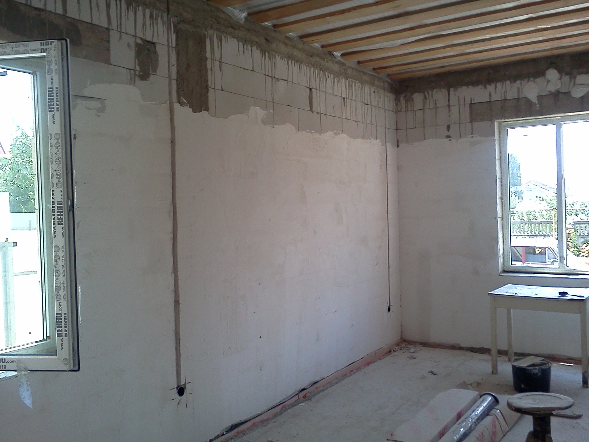

Так же, как и многие, задавался вопросом - хватит ли газобетона без утепления для комфортной температиры и приемлемом потреблении газа (по сравнению с тостыми стенами из кирпича или ракушки).
До этого жил в разных квартирах и домах (у родителей дом из газобетона, например), поэтому сравнивать могу на своем опыте.
Как подойти к вопросу? Есть расчеты по ДБН, мнения разных людей, разговоры о 100 Вт/м2 и т.д. Во вложениях расчеты и программа (потренироваться, грубо прикинуть цифры) для одной комнаты дома (подсвечена на фото).
ДБН нужен, чтобы понимать порядок цифр и не ошибиться в меньшую сторону при определении теплопотерь.
Чтобы считать для себя, а не по советски, нужно понимать цифры и разбираться в логике ДБН (что такое инфильтрация, например).
До сих пор, по-моему, в ДБН нет табличного значения теплосопротивления стены из ГБ 400, есть только для плотности 500. (Вообще насчет ГБ D400 сплошные пробелы в нормах - откуда брать, например, сопротивление сжатию для стены D400? Только доверяя производителю (ссылка устарела). Или непонятно как экстраполировать другие значения, измеренные 5-10 лет назад). ИМХО.
Придется считать +-20%. Эти 20% для оценки - нужно ли утеплять стену из ГБ 30 см D400 могут оказаться критичными. Но у меня 37,5 см. (ссылка устарела)

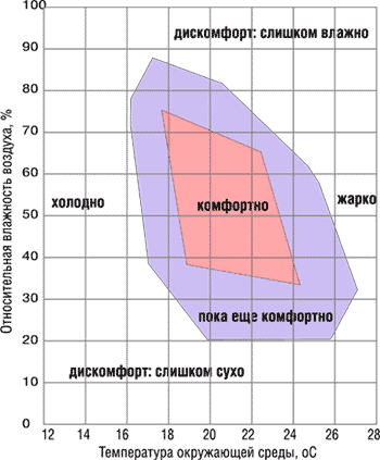

Интересно еще, что восприятие "комфортной" температуры меняется в завис. от влажности (классный график -нашел в форуме). А увеличивая темп. с 20 до 24, например, увеличиваем прилично расход газа.

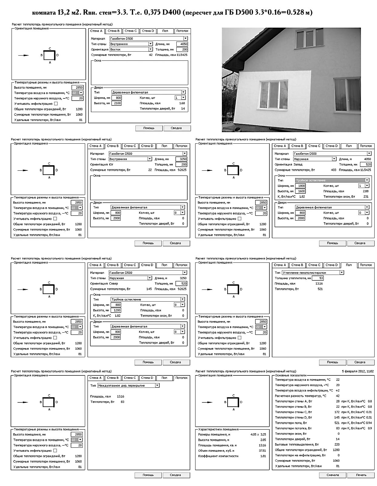

heatcalc.part1.rar
heatcalc.part2.rar

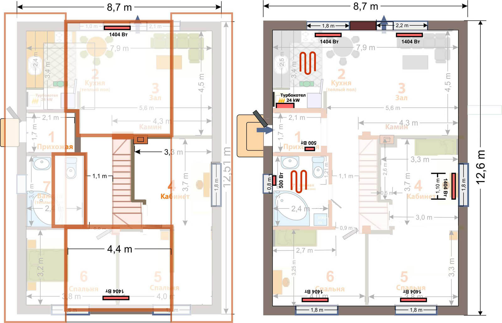

Получился план отопления, который потом давал монтажникам и по нему закупали материалы. Теплый пол только на кухне и в санузле.
Момент еще в том, что ширина окон 1.8 м, а радиатор, например, для комнаты 13,2 м2 нужен не больше 1100 Вт. при расчете 80 Вт/м2. Ширина должна быть не меньше 2/3 окна. Подбираем с запасом 20% по мощности.
Если не сделать запас и купить точно 1100 Вт., то придется держать высокую температуру СО, и радиатор в 80град. будеть "сушить" воздух и "гонять пыль" сильно.
Остановился на радиаторах 30см.х1100см. santehnic.kiev.ua/radiatory_korad
Мощностью около 1350 Вт.
Мощность указана для температурного режима 90/70/20
90 - температура воды входящей в радиатор (Твх=90°С)
70 - температура воды выходящей из радиатора (Твых=70°С)
20 - температура воздуха в комнате (Ткомн=20°С)
Реальная же подача при -20 на улице была не выше 60град., т.е. все радиаторы не работали на номинальной мощности.

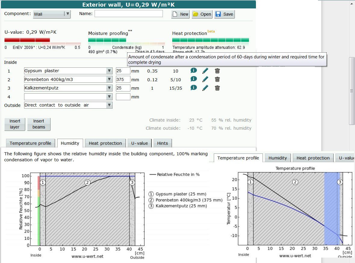

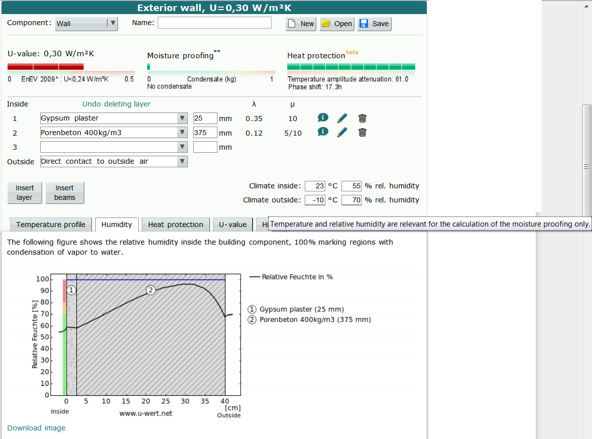

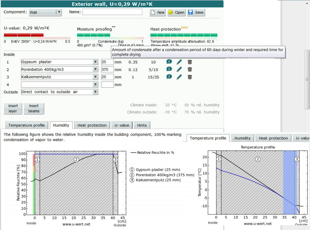

Расходы на отопление моего дома при -15 (внутри+23)
Дом из газобетона 375 см. (стена без утепл. www.u-wert.net/berechnung/u-wert-rechner/index.php?&d0=1.5&mid0=74&d1=37.5&mid1=54&l1=0.12&name1=Porenbeton%20400kg/m3&d2=2&mid2=76&bt=0&T_i=23&RH_i=50&T_e=-15&RH_e=70&outside=0)
мансардный, 100 м2 внизу (высота 2,9 м.)+30 м2 мансарда (на самом деле 50 м2 по объему, но 2 радиатора по 1400 Вт, 15 см минваты утепление), пол на грунте, утеплен 5 мм. ЭППС, окон 20 м2 двойной с/п с i-стеклом. Теплый пол 10 м2 (кухня+с/у) - на RTL www.stroimdom.com.ua/forum/showthread.php?t=85388. Полотенцесушитель в СО. На север окон нет.
В сутки с ГВС потребление 14,5 м3 газа.
Только отопление 14,5-2,5=12 м3 газа на 130 м2.
Энергии на отопление 12*8,5=102 кВт*ч.
В среднем на м2 102000 Вт*ч/130 м2=785 Вт*ч/м2 в сутки.
Или 33 Вт/м2 - потребляемая мощность дома при -15. (785/24)

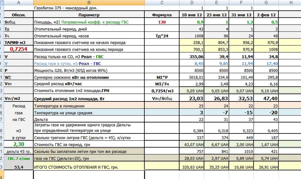

Хочу вписаться в 1-й тариф по газу - пересчитываю теплопотери.
Полсезона позади - можно прикидывать расход за год.
Расчитываю подсчитать с +-10% точностью.
Исходные данные -
1. показания счетчика, 2. приблизительные (+-10% ) значения R стен, окон и т.д., 3. замеры расхода по ГВС (ванная).
Остальные величины (теплоемкость воды, теплота сгорания газа и т.д.) - табличные.
Если кто-то знает точнее цифры (напр. по R пола или окон - поправьте).

Тут вопросов не было, т.к. откосы снаружи утеплены ЭППС, под отливами все зашпаклевано, стекла не холодные в -20.
R газобетона - коробка была построена в мае уже, лето было сухое, ГБ подсох, но какое R брать? Принял теплопроводность 0,12 (не 0,11, не 0,14) - так расчеты показывают (см. ехель во вложении).
Влагопоглощение, кстати, в норме (0,7% ) при -15 и 70% влажн.

Я забивал сначала показания счетчика, определяются "Суммарно сожжено кВт на отопление". Это фактич.
Затем корректирую все теплосопротивления R, определяется "ИТОГО энергопотребление, кВт". Это расчетн.
Если R правильные, значения совпадают. Всякие мелкие погрешности неважны для расчета в год, имхо.

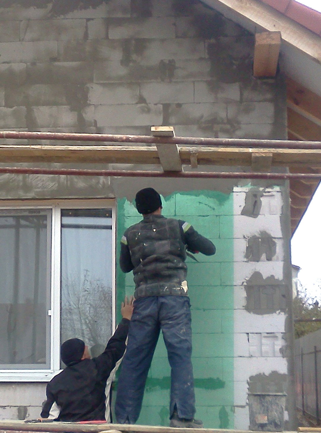

Как я выбирал материалы на фасад.
Всем известно, что стена должна быть паропроницаема, и паропроницаемость должна расти изнутри наружу. Т.е. зимой не препятствовать выходу влаги, что внутри дома (14 гр/м3 при 23гр./60%влажности), наружу (1,6гр./м3 при -10/70%влажности).www.dpva.info/Guide/GuidePhysics/Humidity/ClimateHumidity/
Для примера в комнате с объемом 90м3 содержится 90*14=1,26 кг воды (при 23гр./60%влажности).
__________________

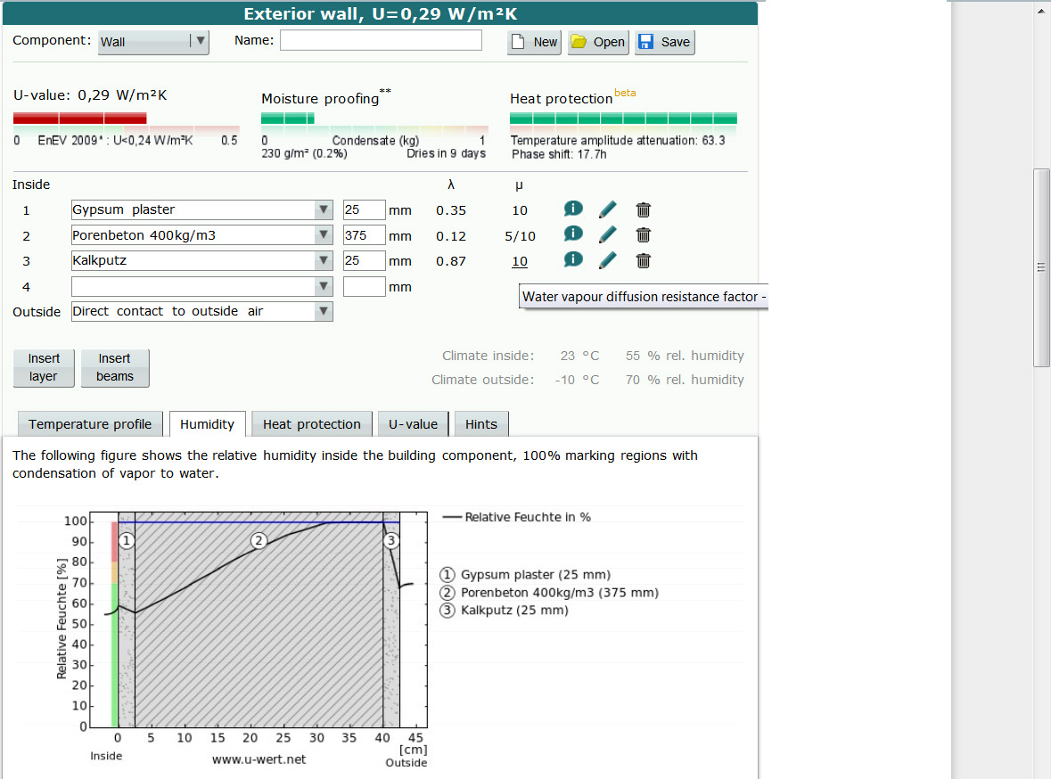

Материалы постоянно увлажняются/высыхают, и если нет нормальной вентиляции и приемлемой паропроницаемости шпаклевки, стен - становится некомфортно, не говоря уже о намокании утеплителя на перекрытии, например (не постелили паробарьер).
Посчитал по схеме менделеева влагу:www.stroimdom.com.ua/forum/showthread.php?p=101671#post101671
Допустим два человека находятся на протяжении 16 часов в комнате с размерами 5х5 метров с высотой потолков 3 метра, при этом две стены общей длинной 10 метров приходятся на наружные стены, тогда общая площадь наружных стен составит 30 м2.
Примем в соответствии со СНиП 23-101-2000 допустимую температуру и влажность в помещении плюс 22 градуса и 55 % влажности соответственно.
Тогда парциальное давление паров внутри помещения составит - 1454.2 Па.
Примем температуру наружного воздуха 0 градусов, тогда упругость паров при 50 % насыщенности составит – 305.5 Па. [Приложение «М» в СНиП 23-101-2000]
При это разность парциальных давлений паров будет – 1148.7 Па.
Рассчитаем максимальное количество отведённых водяных через стену из газо- пенобетона Д600 толщиной 400 мм за 24 часа (при неизменных данных условиях температуры и влажности воздуха), если его паропроницаемость по СНиП 23-101-2000 составляет 0.17 мг/(м× ч× Па).
Ммах=0.17/0.4*24*1148.7= 11716.74 мг или 11.71674 грамм водяного пара с 1 м2 стены и 351.5 грамм с 30 м2.
Так как один человек за сутки выделяет в среднем – 1 кг водяных паров, то два человека за 16 часов – 1 кг.
К-т паропроницаемости газобетона D400 равен 0,23 мг/(м·ч·Па) (ссылка устарела)
Ммах=0.23/0.375*24*1148.7= 16909 мг или 17 грамм водяного пара с 1 м2 стены в сутки
Каждый может посчитать дальше и прикинуть, "дышат" стены или нет, какая доля влаги отводится через стены, через вентиляцию и т.д. Но надо еще учесть, что к-т паропроницаемости у наружной шпаклевки будет другой.
Я лично не представляю шпаклевку/штукатурку для фасада, у которой этот коэффициент такой же как у газобетона. Считаю, что шпаклевка, которая будет надежно сцепляться с газобетоном (не отвалится через год), и не мокреть при первом же дожде, будет иметь к-т не 0,23, а 0,1 максимум. (все на основе цемента).

Влажность газобетона после шпаклевки смотрел при помощи калькулятора
www.u-wert.net/berechnung/u-wert-rechner/index.php?&d0=2.5&mid0=74&d1=37.5&mid1=54&name1=Porenbeton%20400kg/m3&l1=0.12&&d2=2.5&mid2=76&bt=0&T_i=23&RH_i=55&T_e=-10&RH_e=70&outside=0
Брал для расчета Kalkzementputz - известково-цементную штукатурку и смотрел, не превышает ли влагонасыщение допустимый уровень.
В моем случае нет - и стена высохнет через 43 дня после окончания двух холодных месяцев (взял для Одессы ср. темп. -10).
Зеленая - это сетка? Т.е. фасадчики крепят к стене сетку, а потом замазывают ее клеем?
Зеленая - сетка. Как делать - сначала слой, потом вдавливать сетку и сверху еще слой, или сразу сетку и на нее шпаклевку, зависит как идет сам раствор (если геометрия плохая - так не выйдет).
В моем случае получалось, что шпаклевка "клеится" нормально к ГБ через сетку (грунтовали обильно). После нанесения шпаклевки сетка как-бы плавает внутри слоя - не прилегает прямо к ГБ. Сетку не крепят - помошник иногда придерживает ее для быстроты работы.
С сеткой, что продавалась в Эпике (тоже зеленая щелочестойкая) такое не пройдет - плохая она - разлазится.
Внутри изогипс делали в 2 слоя - слой-вдавливание/разравнивание сетки-слой - все в один прием.

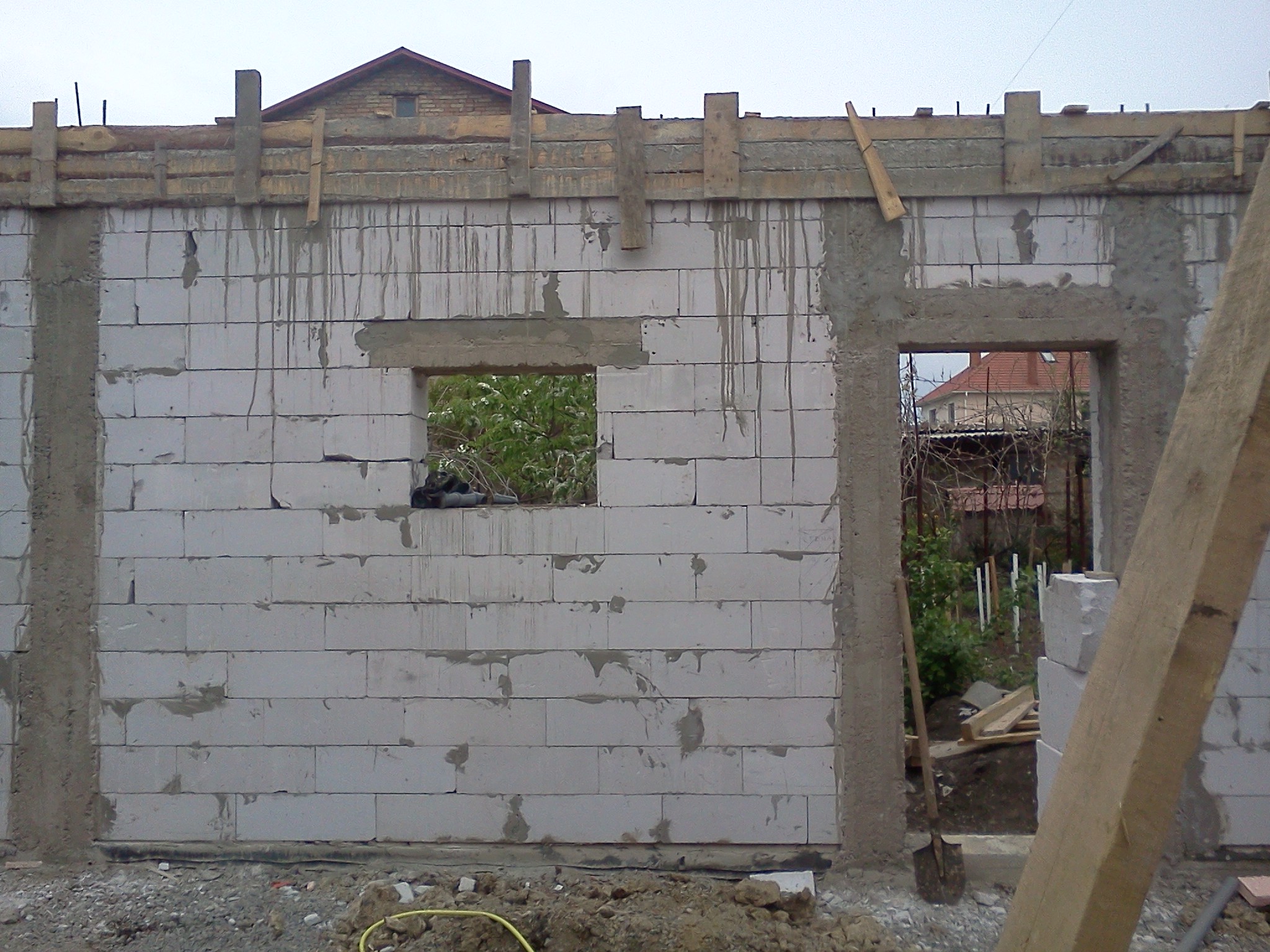

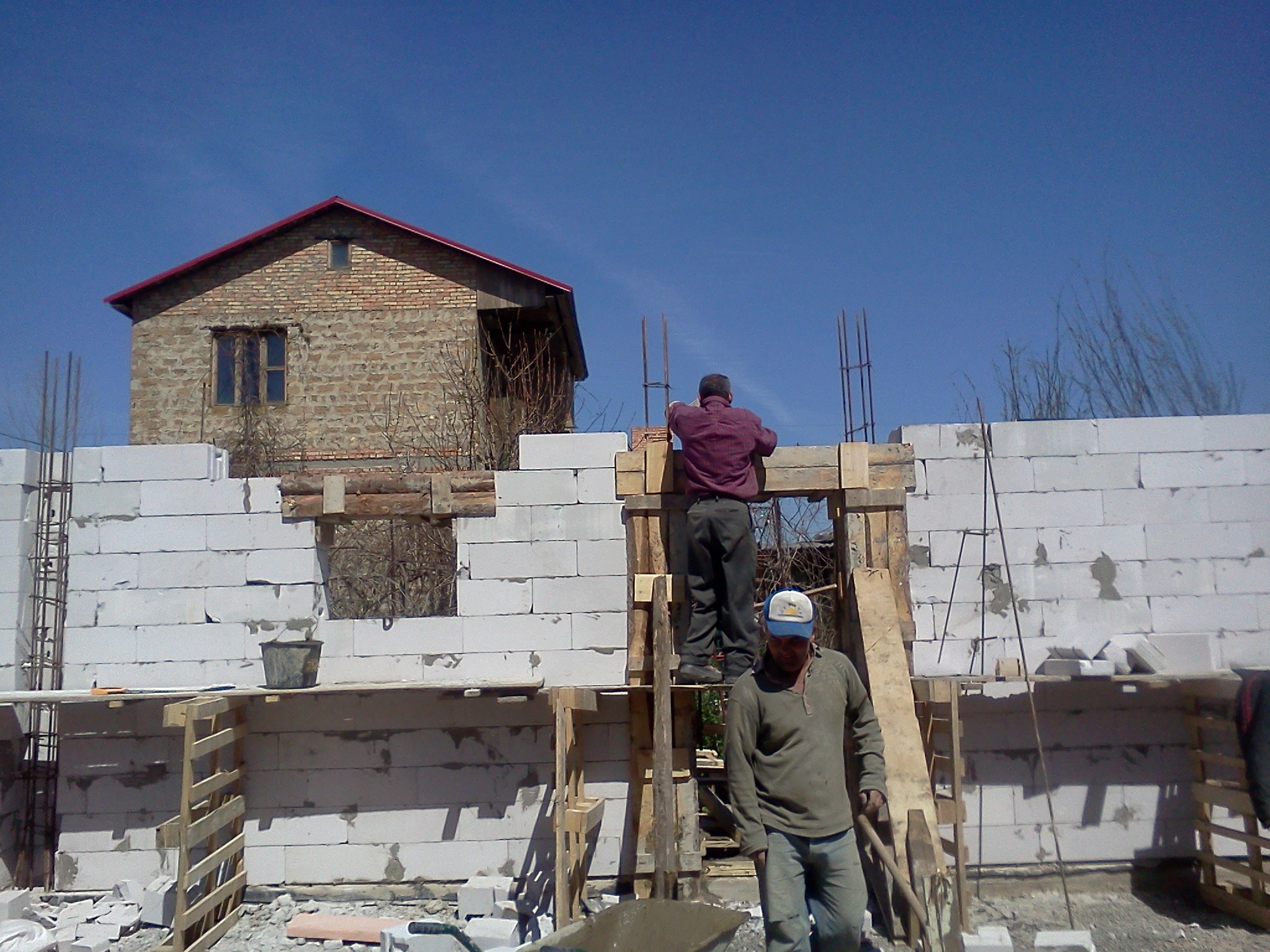

И еще, как вы крепили опалубку для заливки сердечников? И что за опалубка?

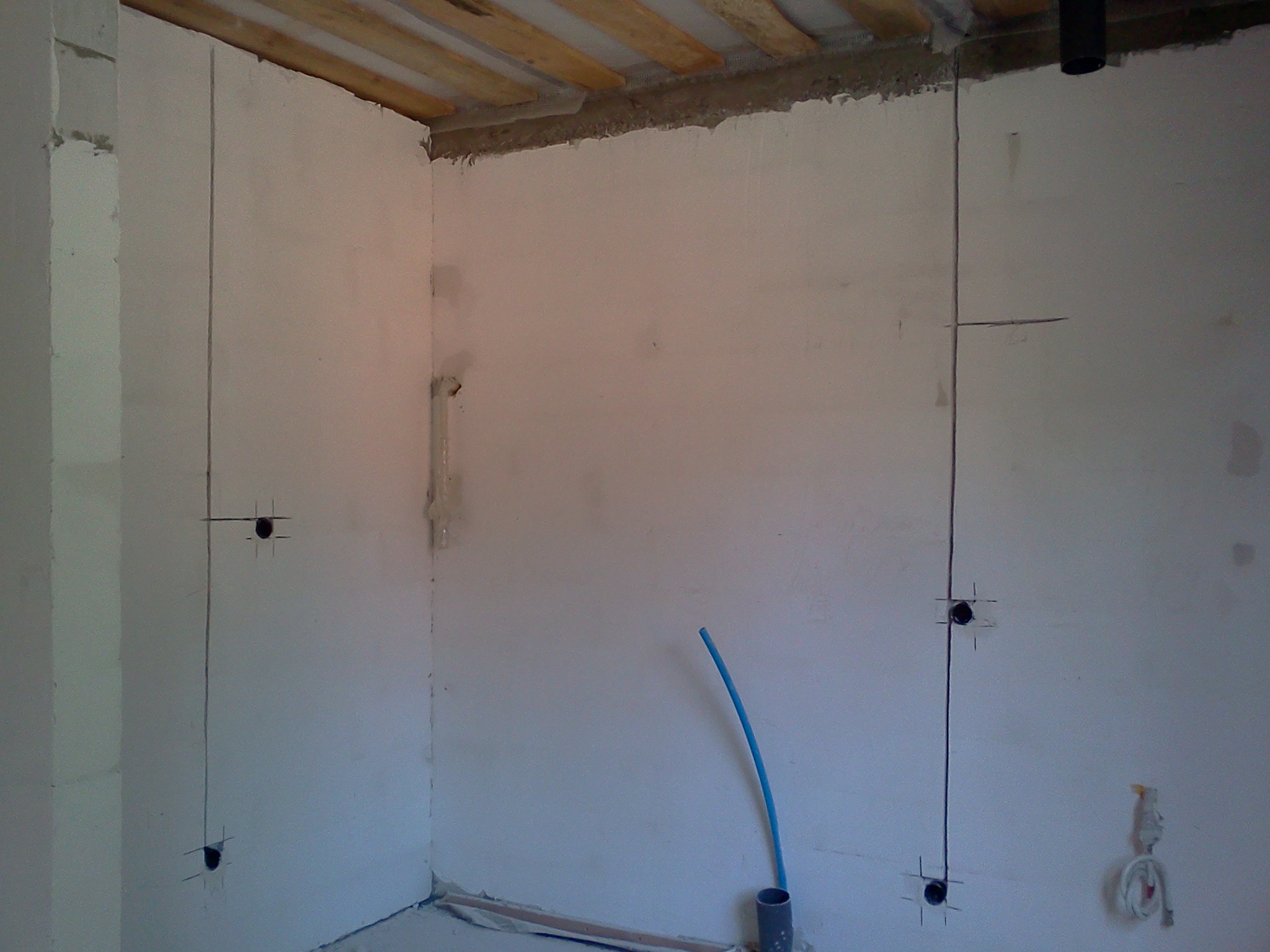

Стены изнутри - грунтовка (СТ17), изогипс с белой сеткой, сатен, покраска.
У меня получился слой шпаклевки от полу- до полутора сантиметров вроде бы.
Штукатурка цем. песч. смесью газобетона внутри - выброшенные деньги, имхо.
Опалубка для сердечников - просто доски - после снятия опалубки сердечник может "выпирать" на 3-5 мм. за газобетон, но это потом нивелируется шпаклевкой.

По опалубке тоже понятно, будут ставить какой то упор.

Шпаклевка отлично показала - уже в 3-й раз делаю так (другие стройки).
Ни трещинок, ни паутинки нет. Главное - сетка с 2-х сторон стены. Грунтовка СТ 17. Турецкий изогипс.
Внешние стены стояли до шпалевок 4 месяца без отделки. Сейчас внешним стенам год.
Если есть желание - приезжайте - покажу.

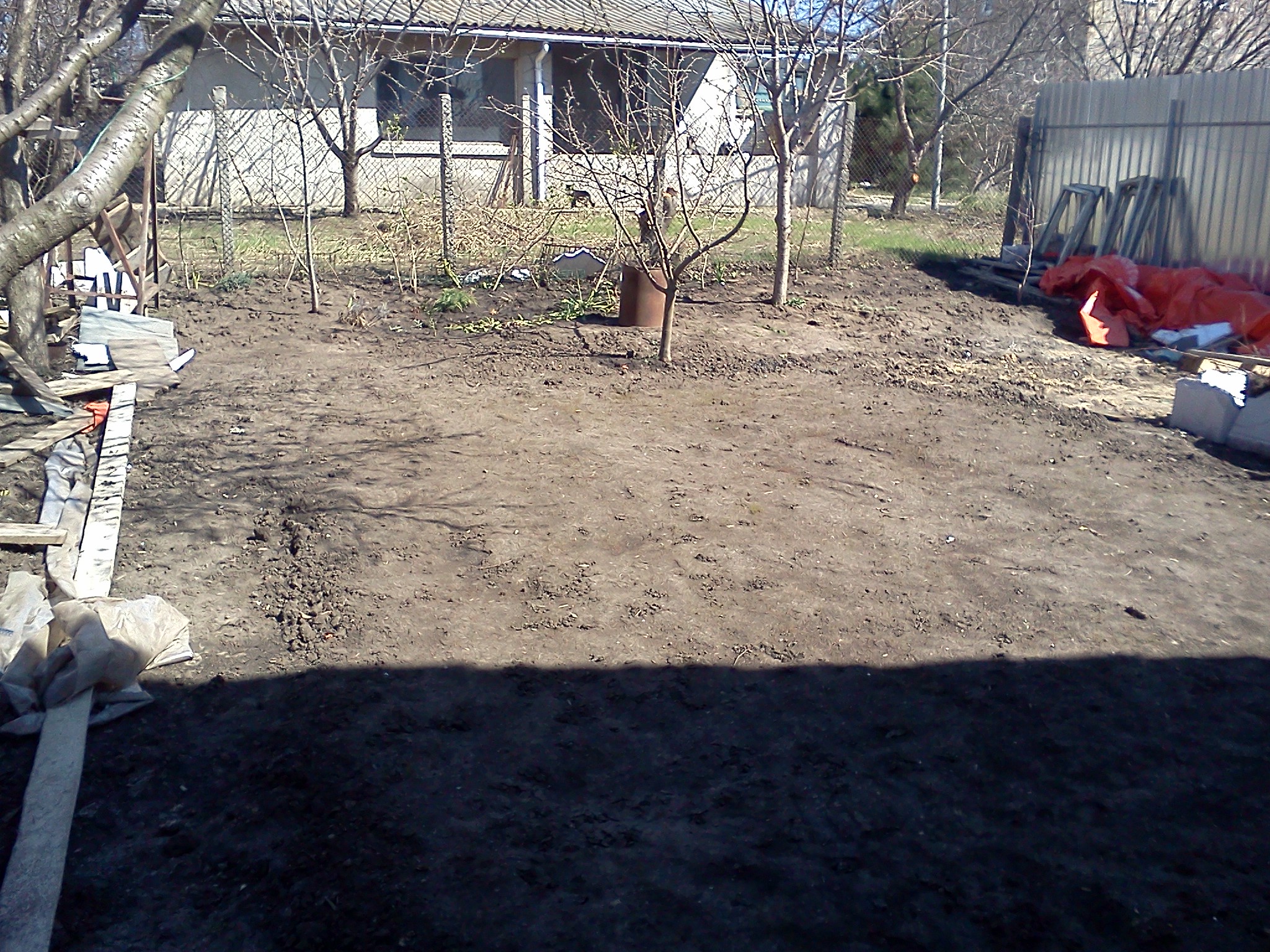

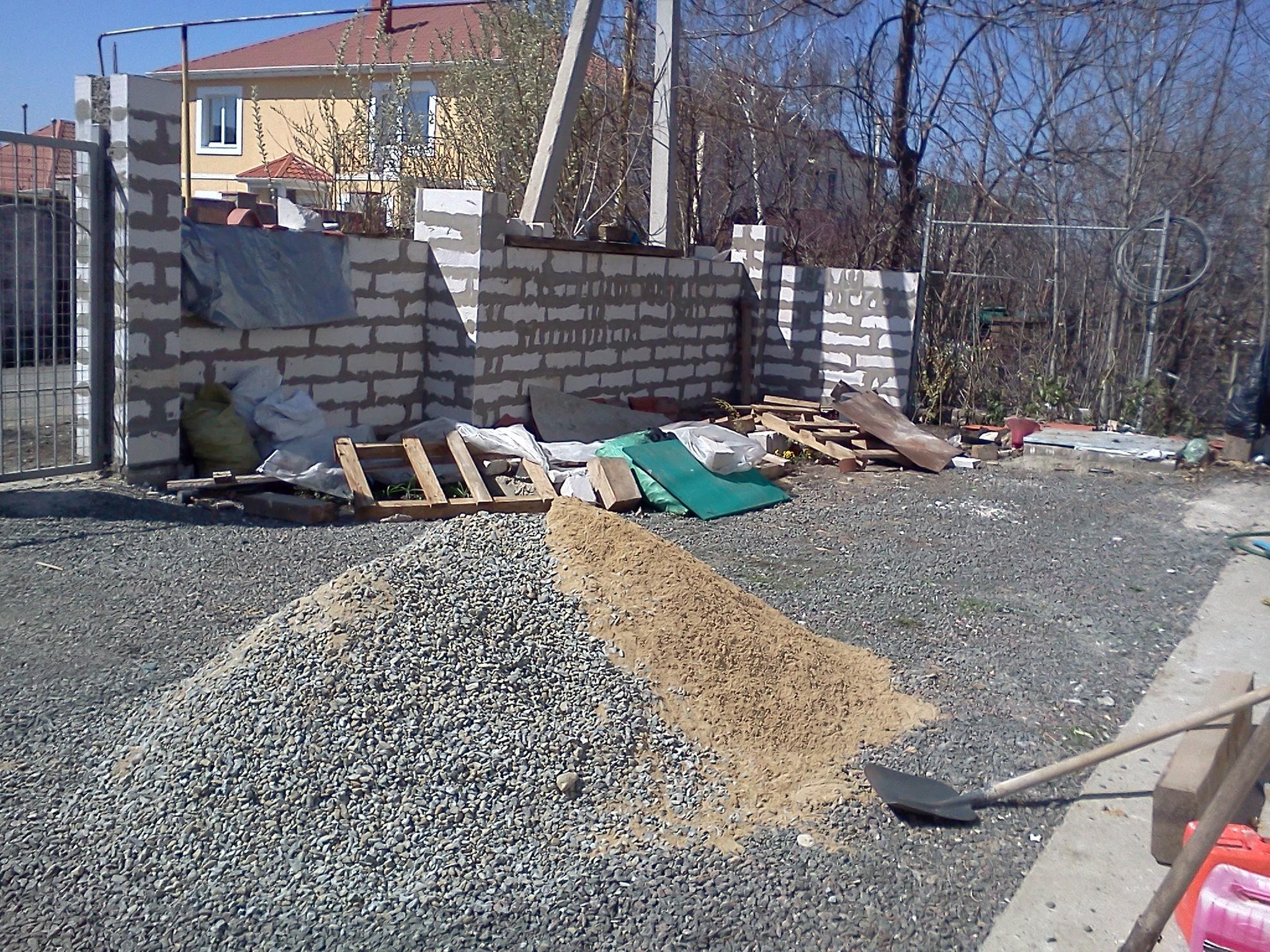

Почувствовал тягу к обустройству участка. Пару фоток, как было в начале весны. И закладка "бордюра". Небольшой сад (1,8 сотки, многолетние деревья уже есть от старых хозяев) будет зонироваться и превращается в красивое место.

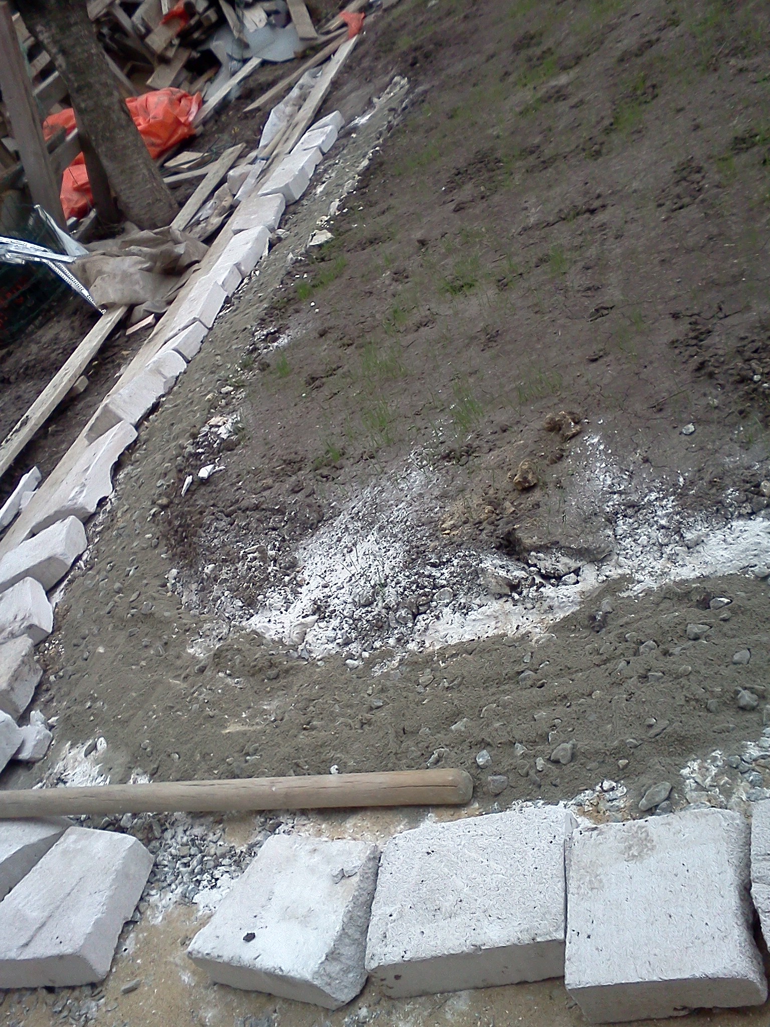

P.S. Вряд ли повлияло - но все таки - долго работали для трамбовки чернопола "лягушкой" и "плитой". Думаю, какие-то микронапряжения в стенах уменьшаются, если есть. Еще фото после первого - выравнивающего слоя изогипса и штробы под электрику. Потом был почти везде сатен.

Коробку построили в мае, внутр. стены в июне, шпаклевку внутри занончили в сентябре - точнее покраску.
В идеале, думаю, для газобетона нужно ждать полгода. Но это перестраховка. Я же видел в вашей теме - строите с армированием, фундамент сплошной - и под внутр. стенами. У меня в местах примыканий - углы - внутренних стен со внешними есть микротрещинки - появились в декабре в шпаклевке - закрашу - и все. Это из-за того, что фундамент под этими внутр. стенами не связан со внешним поверху - только понизу на глубине метр.
Это цементные швы в 1.5 см. усаживаются - в нашем случае со швами в 2 мм. клея - усадки считай нет. Если есть усадка и трещинки - с кладкой что-то не то (видел один раз), или шпаклевали по-быстрому без сетки.
Кстати, на внешние стены ГБ пришел сухой, на внутренние - аж конденсат был на пленке. И внутр. стены простояли до шпаклевки всего лишь 2 месяца.
Но еще раз повторю - на стенах нет даже микротрещинок сейчас (пару микротрещинок в углах примыкания).
В местах стыка сердечников с газобетоном (фото) тоже все хорошо.
