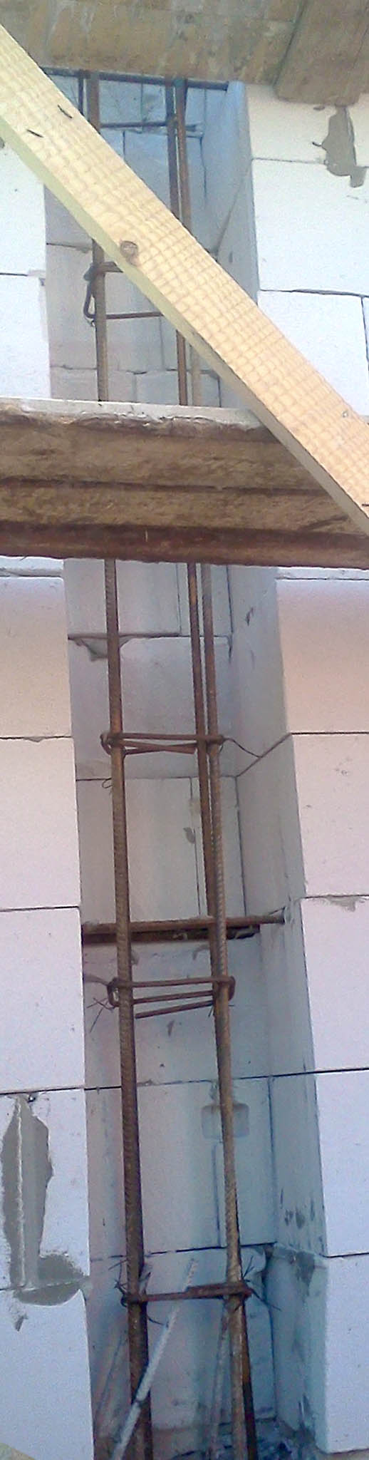

Вот фотка, на которой видна дополнительная вертикальная армировка для запланированных монолитных сердечников, одновременно служащих, как понимаю, и для прочности (основное) всей конструкции (железобетон от фундамента до армопояса), и для снятия напряжений в длинной стене 12,5 м - по 2 шт. на стену. В углах решил не делать - пусть перевязка будет как есть (газобетон). Эти сердечники будут на уровне перестенков. Сердечники мне посоветовал прораб - очень правильно, имхо.
Устройство сердечников недорого стоит.

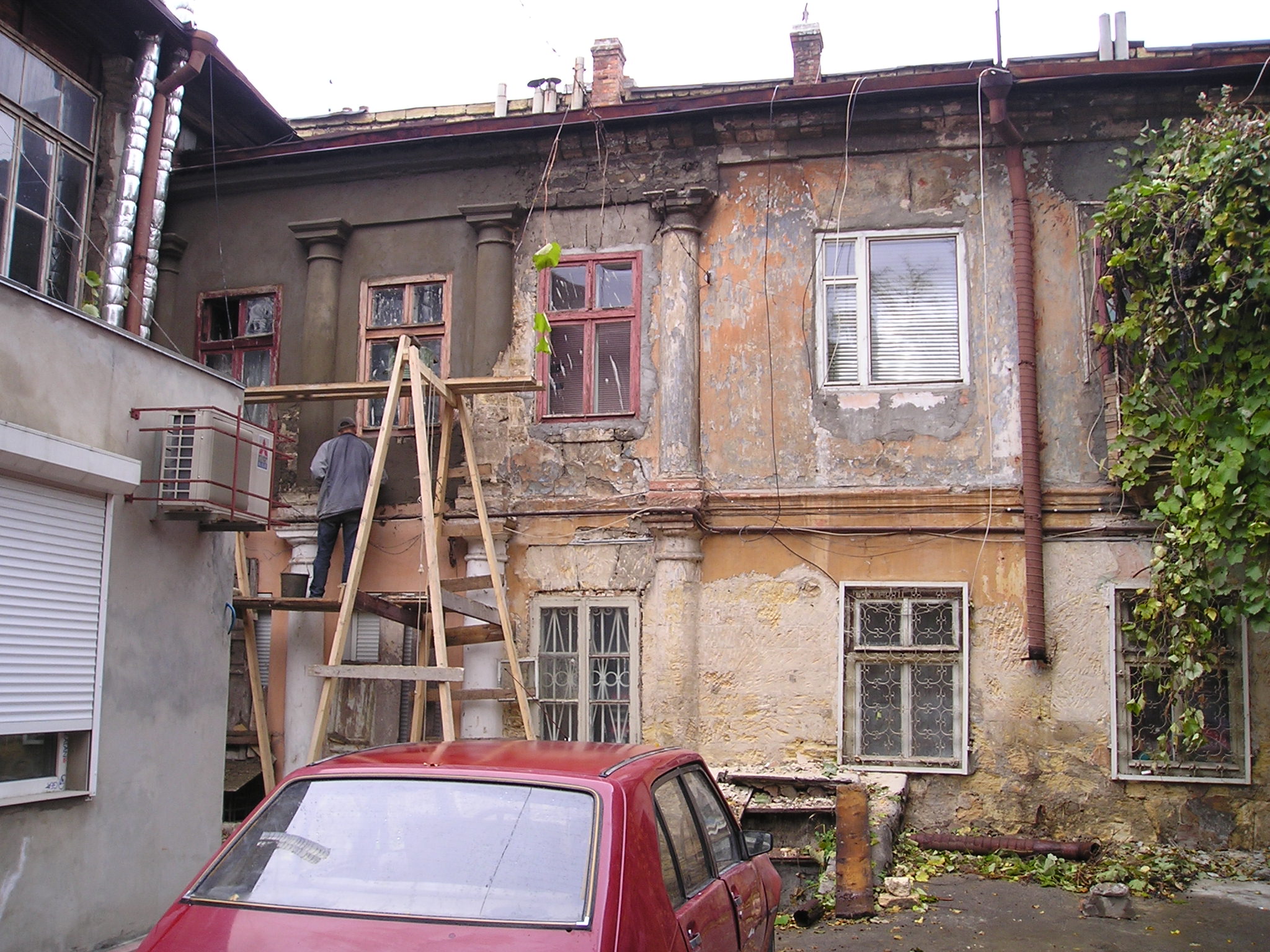

Другая ситуация. 2005 г. "Дикая" дворовая застройка в центре Одессы (старый фонд). Знакомый укрепил пол в бывшей постирочной (нежилое помещение без отопления 10 лет). Стены и подвал - ракушняк, пол бетон с полупроржавешими 12-ми двутаврами 70-го года.
Подкидал цементом "подушки" под двутаврами, залил новую стяжку (в полу была просто дырка). Для бытовых нагрузок пойдет. Потом продал (цены взлетели). Шумновато стало в центе, сплошные офисы, жизни нет.
Потом я заходил в это помещение - был в шоке - вся бывшая постирочная (14 кв. метров) до потолка забита газобетоном и кирпичом.
Как пол выдерживал такую нагрузку - не знаю. Карма "новых" украинцев, наверное. Напор, деньги, удача, все вместе. Правда, окружающим неуютно становится. Эх, где те одесские дворики...

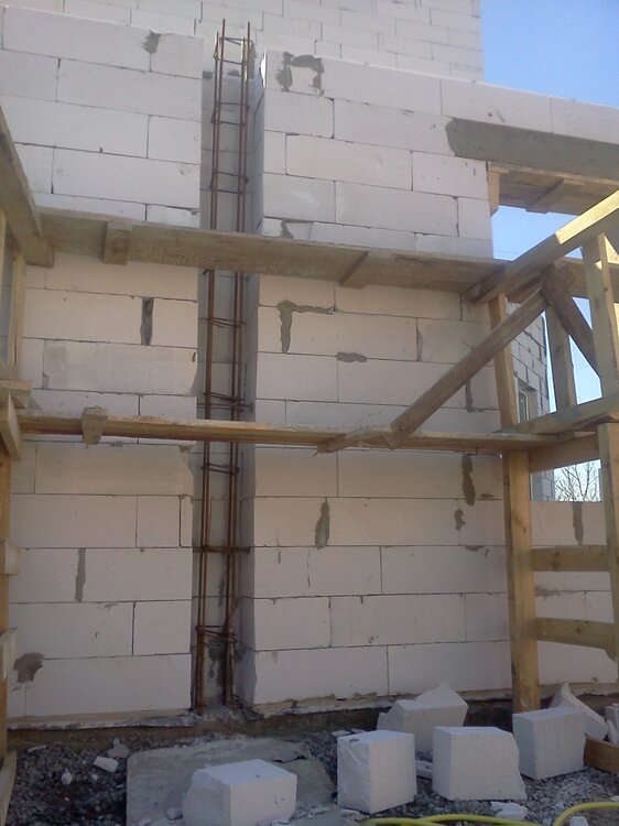

А можете более подробно расказать, что из себя представляют монолитные сердечники и для чего они нужны?
Для чего нужны написал уже - крепче несущие стены и дом в целом (похоже многоэтажки строят - там только не сердечники, а колонны, а ненесущее заполнение - газобетон. Жил в таком доме. Колонны, блин, промерзают - ногами сделано). Когда происходит кладка газобетона - в нем вырезаются прямоугольные участки и получается "ниша" внутри стены, в моем случае 30*30*320 см, внутри которой арматура.
Потом эта ниша закрывается деревом изнутри и заливается послойно бетоном (раствор со щебенкой).

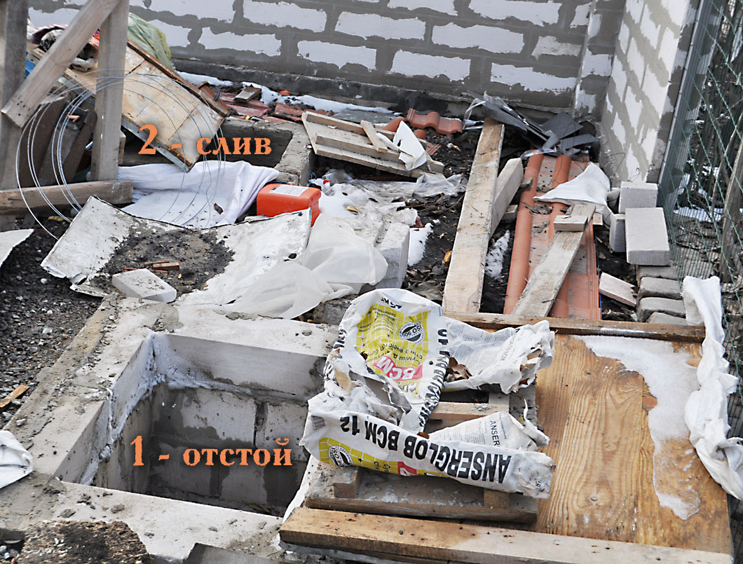

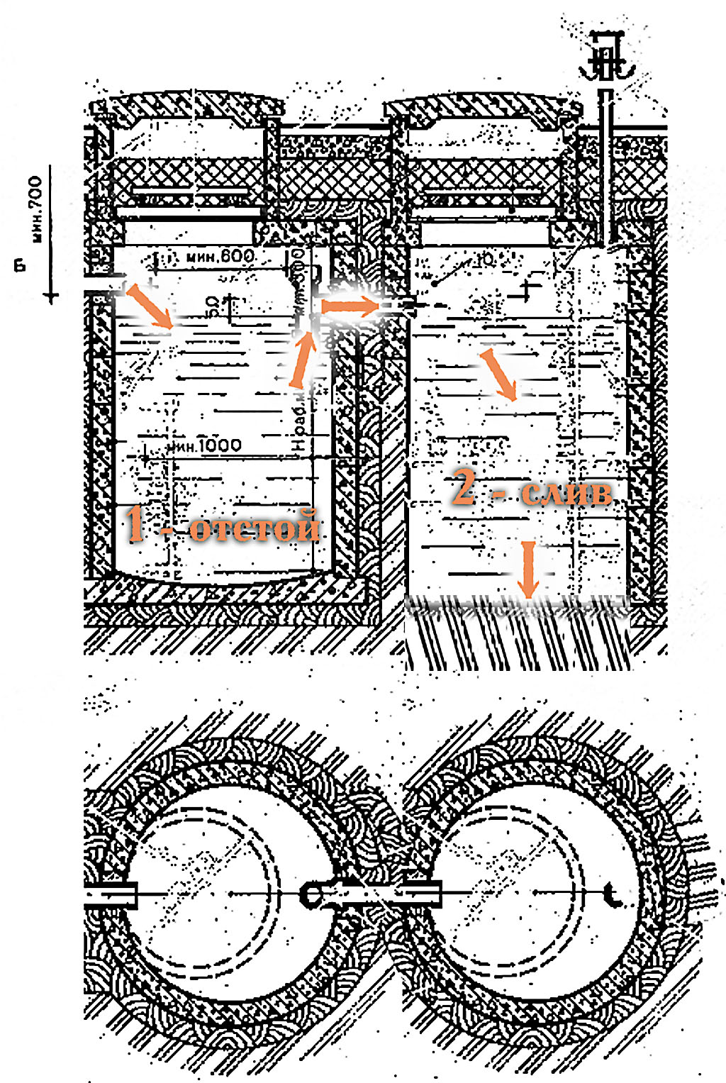

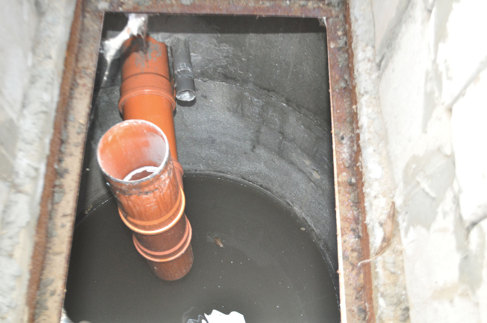

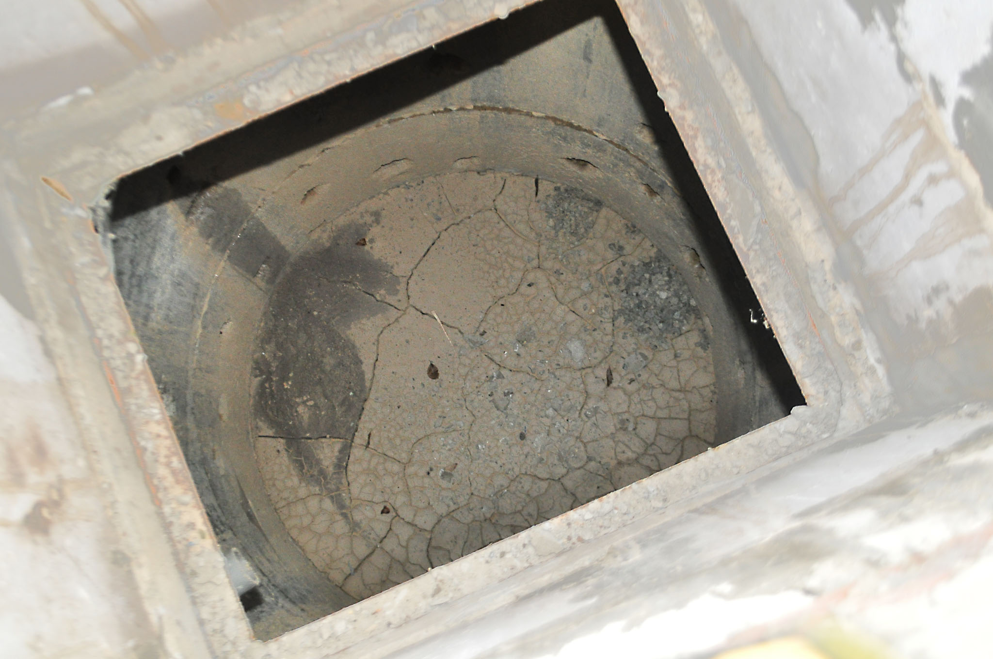

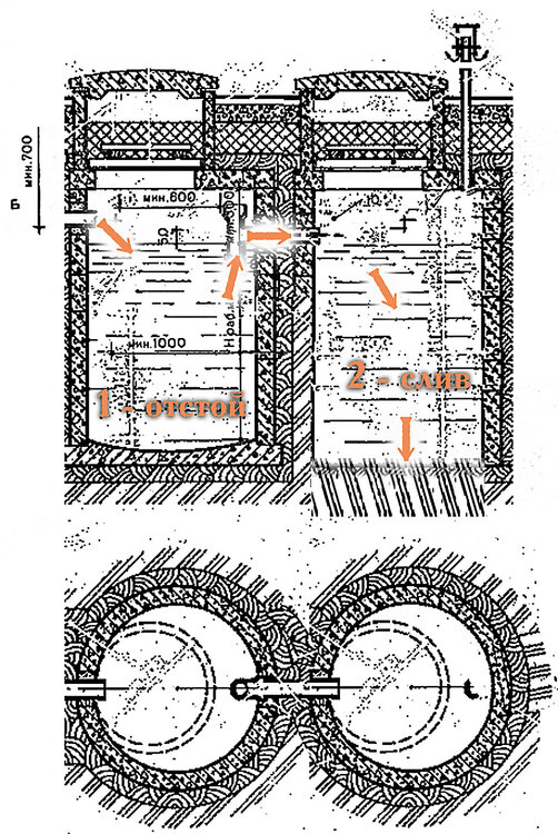

Коротко напишу о полусептике (мало времени).
1. Читайте ветку Homer - это его идея и первая реализация.
2. Мой полусептик - 2 емкости . Первая - 3 кольца, внизу бетон - отстой из расчета 3 дня. Будут засыпаться бактерии. Перелив во вторую. Вторая тоже 3 кольца, внизу щебень для фильтрации (сейчас не видно его - просыпалась глина через дырки боковые).
3. Легко можно переделать в дренажное поле, если у кого тяжелая глина.
4. Выгодно делать септик, пока фундамент схватывается
а) глина из септика идет в подсыпку для пола, двойная экономия.
б) строители заняты, потери темпа почти нет.
в) все на месте - все равно много работ - разгрузка газобетона, горизонтальная гидроизоляция, выравнивание уровня, объект под охраной и т. д.
На фото второй емкости видно, что вода уходит. Хотя за полгода это не показатель. Люди начинают тратить деньги на золотарей на 2-3й год.
Дело, в общем, не в деньгах, а в том, что это происходит неожиданно. Перестала фильтровать выгр. яма и все. Ты раб дерьмовозки.

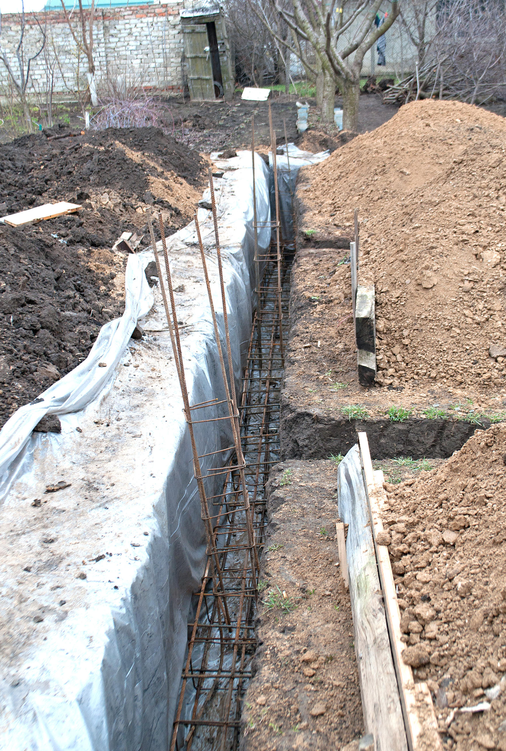

Если устройство вертикальной гидроизоляции фундаментной ленты при отсутствии цокольного этажа спорно, то наличие горизонтальной, между фундаментом и стеной, не оспаривается и у вас она как бы сделана. Но наличие сердечников идущих из фундамента в стены сводит ее функции к "0".
Поправте если ошибаюсь, но помоему, гидроизоляция проникающего действия как раз самое удачное решение в таких случаях :good:
Логика есть. Я бы не сказал, что прямо к нулю., иначе стена была бы мокрая. Еще раз - факты важны. Стена, примыкающая к сердечникам не мокрая. Может, сам кап. подсос мал.
Еще может быть вариант, что перед заливкой домешали чуть жидкого стекла в слой после фундамента. Я не следил. (привез пару канистр жидкого стекла заранее - сказал, чтобы использовали, если нужно).

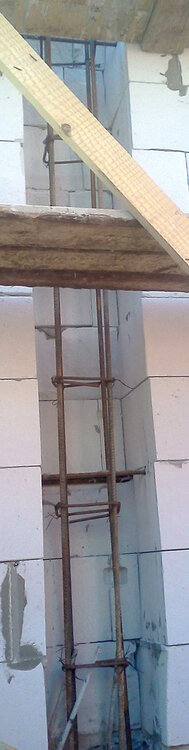

Армировал несущую стену каждый через три. На фото видно. Верх третьего, верх шестого (не видно -доска), верх девятого из стены - арматура восьмерка.
Перестенки - одной ниткой только в одном ряду на всю стену - толщина 15 см ГБ (не через три). Окна да - как в техкартах Аерока. (верх третьего ряда -как раз это место). Углы - конечно - там арматура загибается в штробе и проходит через угол. Арматуры, сабо собой, - две нитки (на фото этого не видно).

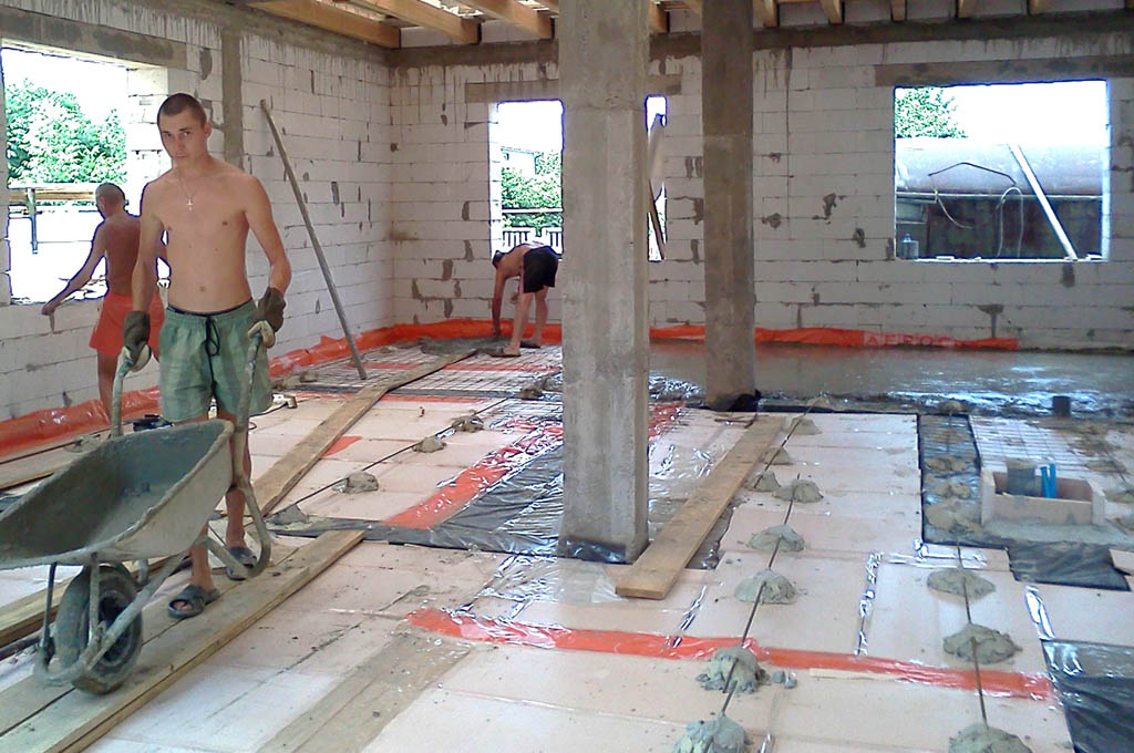

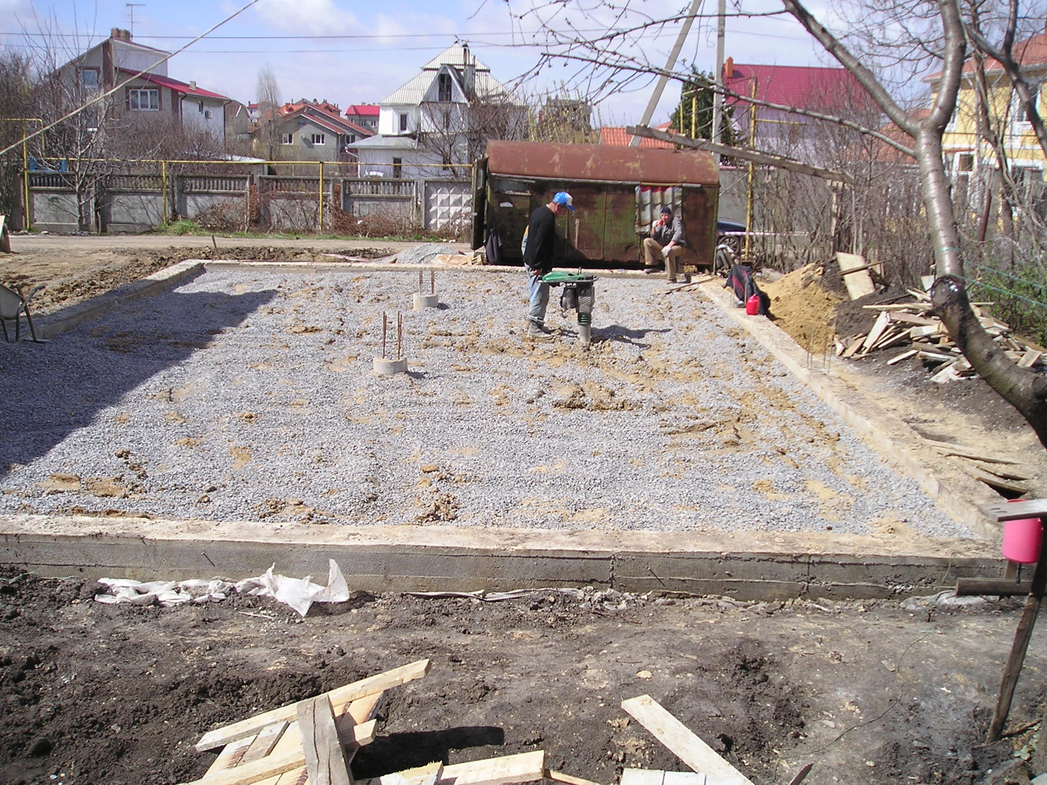

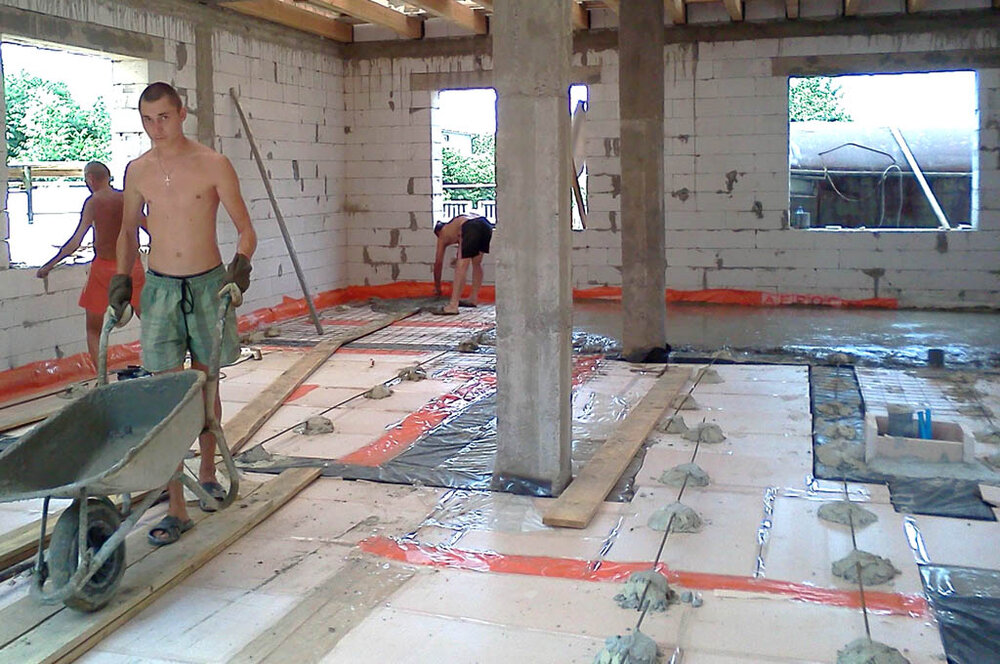

Идем дальше. Глину, что копалась из септика, загрузили на тачке внутрь. Потом щебень и трамбовка лягушкой. Грунт влажноватый (весна). Когда трамуется - аж волнами все ходит. Просто трамбовкой такого не сделаешь.
Иначе потом могут перестенки чуть садиться - так думаю. (чуть сядет вся стяжка - равномерно - пару сантиметров, но этого не хочется). Важно: если стройка идет год-два - все проще, напр. грунт сам сядет, когда нужно быстро - уже применяются чуть другие рецепты. Кто что скажет?
А фундамент потихоньку набирает прочность. Через 2 недели - 2/3 от марочности - так, насколько помню (при темп +20).

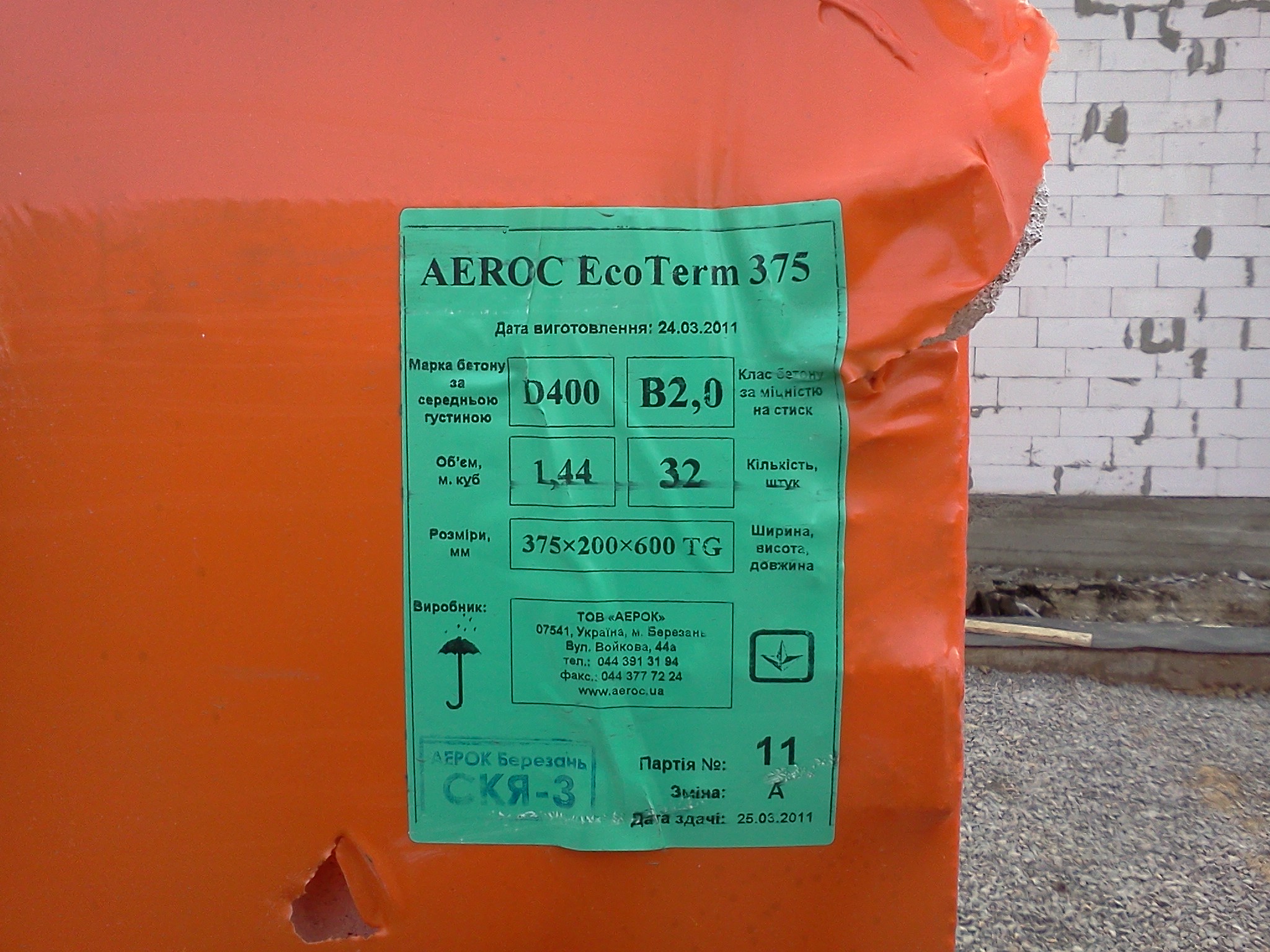

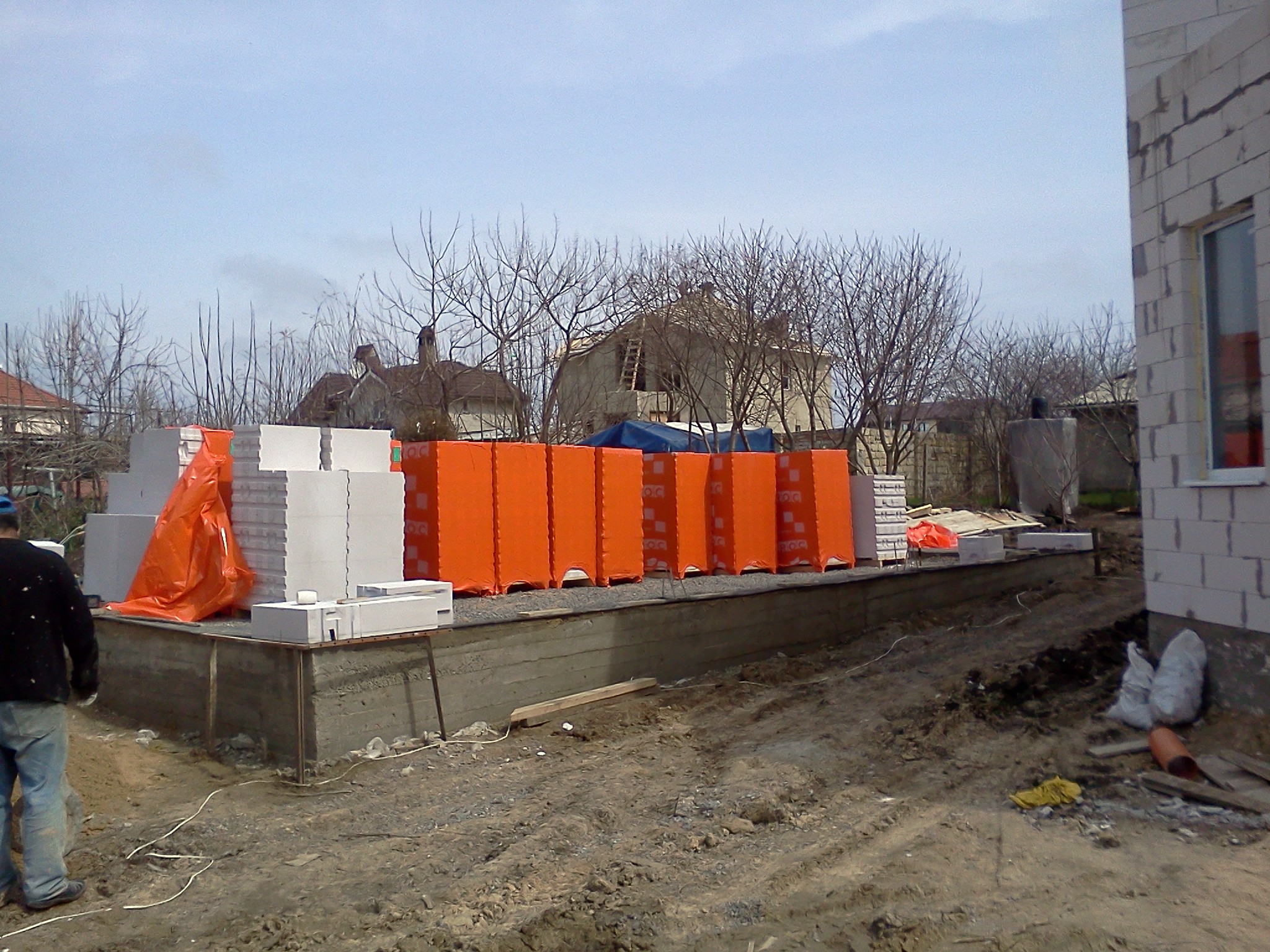

Пришел газобетон АЕРОК. УРА!!!
Начало сезона 2011 - цены еще не взлетели. 550 грн./куб. Осенью был уже по 750.

Не могу достоверно что-то сказать - я не конструктор. Маленькое замечание - не колонны (от 50*50) - сердечники (30*30 см.), которые еще связаны с арированием стен. Насколько они "сжимаются" и и т.д. - не знаю. С удовольствием почитаю, если что-то напишут конструктора. Просто не один раз убеждался, что лучше перебдеть.

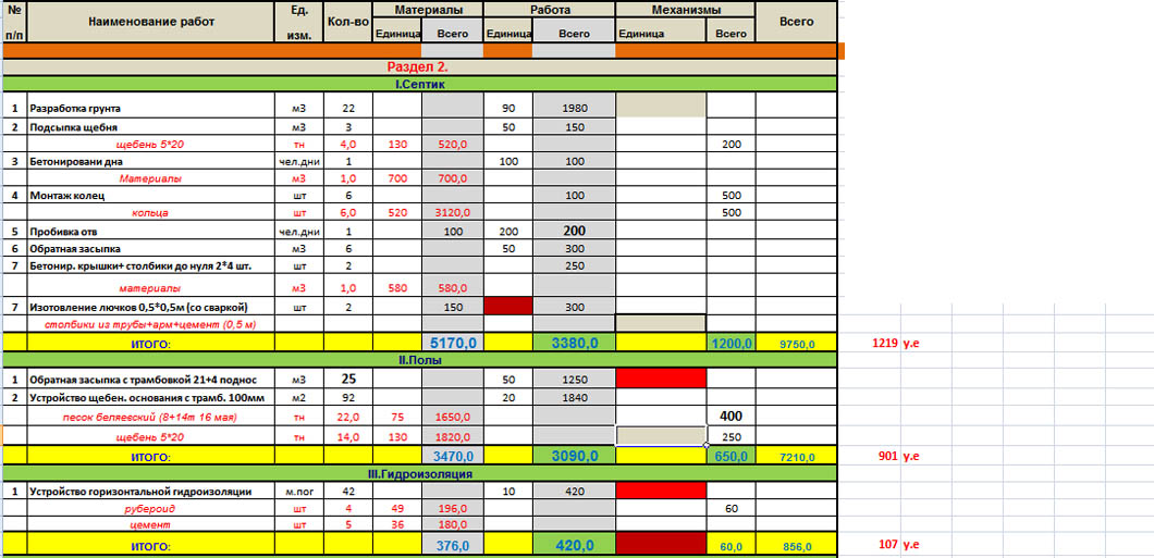

Сколько это будет стоить? Простой ответ. Если 40 кубов, как у меня. Грубо арматуры 8 330 м*3 грн=1000 грн. www.ugmk.ua/ru/prices/odessa-55-1.html
Работа +10 грн. куб, если договариваться на весь объем. +400 грн.
Итого еще плюс клей = $200-250
Будем обсуждать, что 200 баксов - дорого? Думаю нет.
Сердечники 350 долл. +-

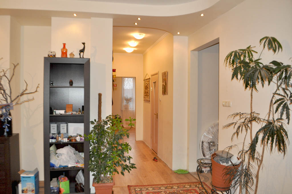

Не планировал фото интерьера - все обычно - покраска, ламинат, подсветка немного. Вот 2 фото примерно с одного места - до и сейчас. Кухня, совм. залом.www.stroimdom.com.ua/forum/showpost.php?p=1340472&postcount=12
Спасибо за фото. Просто планы на бумаге - это планы на бумаге, интересно как выглядит все, когда построено. Если можно, то еще несколько фото с разных точек. У меня тоже колонны, думаю как их обыгрывать. А Ваш интерьер выглядит очень симпатично. Сами придумывали или приглашали дизайнера?
Если можно, еще несколько вопросов.
-чем подшивали крышу?
-какая водосточная система? если пластик, не могли бы назвать производителя и
почему выбрали именно его?
-какие трубы использовали для водопровода, канализации?
-какую краску использовали для внутренних работ?
-какие окна ставили (профиль, стеклопакет)?
Заранее спасибо за ответ.
Фото покажет немногое - нужен широкоугольный объектив (у меня пока нет).
Как уже говорил - не склонен интерьер выставлять - все обычно.
Вот фото одно чуть причесал (свет в окна утром радует)- ракурс из кухни, совмещенной с залом. И с другой квартиры - делал колонну под "давящим" ригелем.
Пропорции другие, чем "в натуре" - диван, напр. что возле окна 1.80 м. длиной. В плане на 1 стр. все размеры указаны, а "почувствовать" малый объем или нормальный можно только присутствуя. Когда делал планировку - сравнивал с квартирами, что раньше жил.
