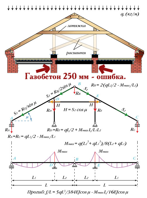

Проиллюстрирую тоже. Жестко закрепите стены этой коробки в 4-х точках к столу (фундамент)(не в углах) - сердечники. Так же легко превратить в ромб? ;)
Не ответили на вопрос - капитальные ли это стены? Нормально ли на них опирать перекрытие.
Иллюстрация неудачная. По прежнему считаю колонну закрепленную только снизу и не развязанную поверху не жесткой конструкцией. Пусть конструктора (в том числе и прорабы с лицензией) меня поправят.
Стены в 250 мм считаются капитальными. А перекрытие должно было опираться не на стены а на монолитный ж/б пояс поверху стен.

Вот еще мысли о "несущих" стенах 25 см.
Считаете, что на них (через армопояс) я смог бы опереть еще и стойки, поддерживающие прогон под стропилами (помимо нагрузки от перекрытия)? На рисунке обозначены Rd и Re.
Крыша, на минуту, 170 м2. Это были бы 4 стойки посередине (2 на каждый скат). Посчитал вес крыши со снеговой нагрузкой и подумал - хорошо, что не делал эти стены.
Задавал вопрос как раз, про передачу нагрузки через пояс. Понятно, что потом на стены (распределенная), они на фундамент. Вы бы сами себе так делали?

Не зря спрашивал про цифры. На стену, пусть и распределенно, может ой как много собраться нагрузки (ту, что поперечная - где 2 спальни).
Перекрытие раз (15м2*100кг/2) = 750 кг.
Нагрузка от 2-х стоек прогона крыши два ((170м2*130кг)/4 (части крыши)/3 (пусть 2 стойки берут треть)=1800 кг.
Итого 2.5 тонны. Учтем еще, что нагрузка на армопояс, что над стеной, точетная - стойки и балки.
Это мы здесь так весело обсуждаем,а когда считаешь и думаешь, одно место очень сильно сжимается.
На этой стене еще висит верх лестницы.

Позволю себе вставить свои пять копеек и развеять сомнения по конструктивной схеме здания. Несколько слов о себе, занимаюсь проектированием в одном из регионов нашей страны, а именно в Крыму. Как известно, Крым сейсмическая зона с 7-9-ю баллами.
Итак, начнем по порядку. Согласно ДБН В.1.1-12:2006 «Строительство в сейсмических районах», Одесса относиться к 7-ми бальной зоне. По таблице 3.1, для 7 баллов, имеем стены комплексной конструкции из мелких стеновых блоков из ячеистых бетонов, при этом количество допустимых этажей 2. По примечанию 7 к этой таблице, необходимо применять блоки марки по плотности не ниже D600 и по прочности на сжатие класса не менее В2,5. По факту имеем газобетон марки D400, B2,0 (фото 2, пост №65), т.е. уже факт нарушение строительных норм.
Далее, согласно п.3.1.3 «В зданиях с несущими стенами, кроме наружных продольных стен, должно быть не менее одной внутренней продольной стены». Стена по факту отсутствует, заменена колонной, которая никак не связана с наружными стенами. Вариант с колонной возможен при каркасной схеме здания, где колонны и ригеля развязаны между собой. В данном случае такое решение не допустимо.
Устройство ж.б. сердечников выполнено опять же с нарушением норм. Согласно п.3.10.13 «В стенах комплексной конструкции сердечники должны устраиваться в местах сопряжений стен, в оконных простенках, в местах обрамлений дверных проемов внутренних стен, на глухих участках стен с шагом, не превышающим высоту этажа. Сердечники должны соединяться с антисейсмическими поясами, анкериться с помощью сеток в прилегающей кладке и выполняться открытыми не менее чем с одной стороны».
Перемычки – п.3.10.16 «Перемычки должны заделываться в кладку на глубину не менее 350 мм. При ширине проема до 1,5 м, допускается заделка перемычек на 250 мм» Судя по фото, перемычки заделаны в кладку на глубину 120-150мм.
Это краткий перечень тех нарушений которые были мной выявлены при беглом просмотре темы. Каждый конечно сам для себя решает, в каком доме ему жить и растить детей, но сейсмические нормы были написаны кровью сотен погибших и искалеченный людей, и не приведи господь случиться такому. Так что, Господа, советую серьезно относиться к строительству дома и начинать с грамотного проекта, а все советы строителей и собственные идеи прорабатывать с архитекторами и конструкторами, что позволит в будущем сэкономить средства, силы и нервы!

Да, прочность 2.0. Я усилил кладку армированием. Есть сердечники для разгрузки длинных стен. Расчитайте прочность моих стен. Тогда пишите.
1-й пункт - некорректные утверждения
Стена присутствует - нужно просто прочитать тему и понять, что заменил стены 25 см с фундаментом на 15 см внутренние стены
2-й пункт - передергивание - неверен вообще
Выполнено почти полностью (за искл. углов)
3-й пункт - все понятно, просто копи-паст, чтобы "потрещать"
Тут нарушил, но это к сейсмостойкости относится слабо.
