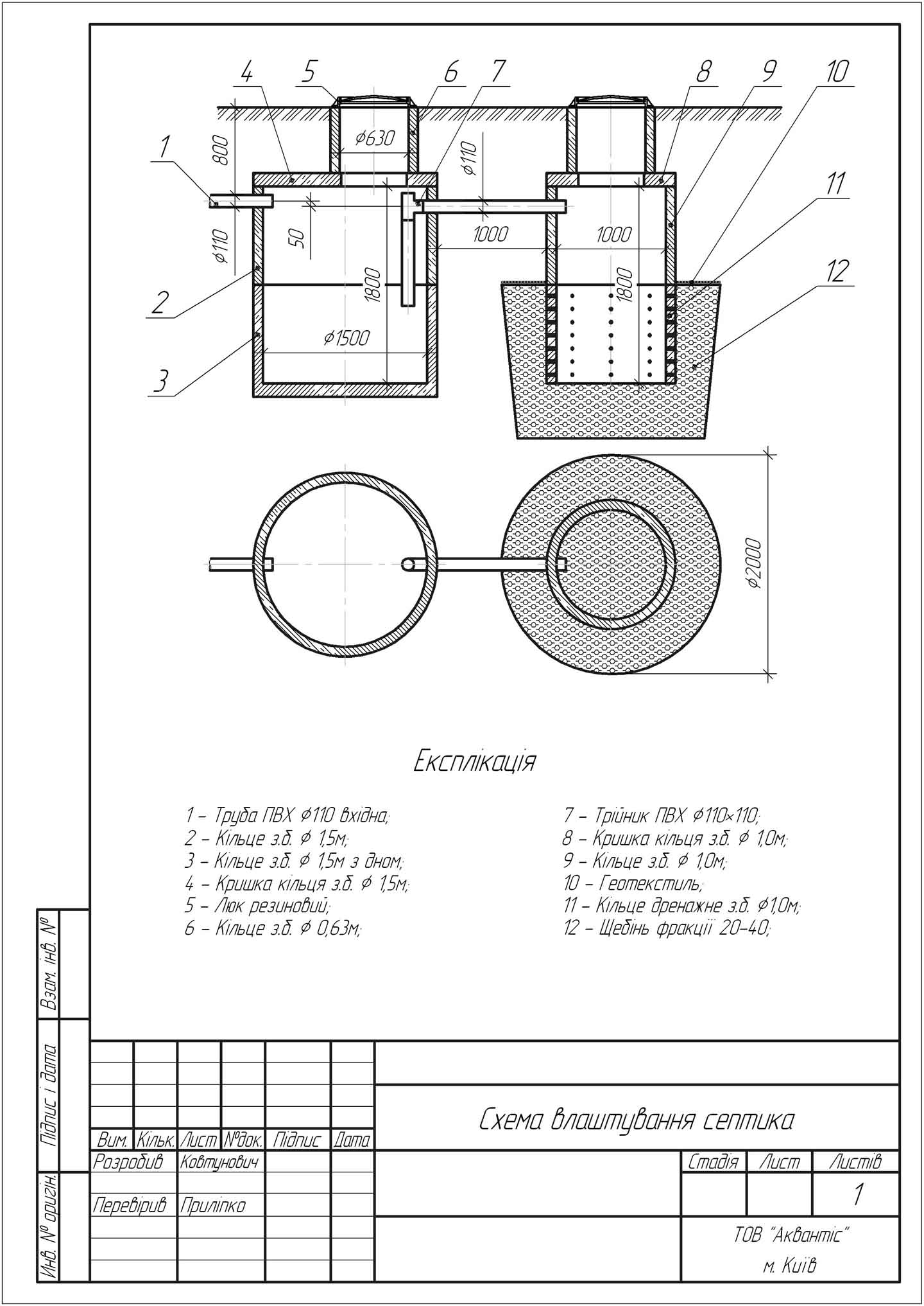

Вот схема септика

Благодаря вашим советам, попыталась придумать схему септика для своего дома ( 2взр+ ребенок). Так как участок – сильный склон, первый этаж расположен ниже уровня дороги на 3,5 метра, септик будет еще ниже соответственно, поэтому надо расположить его так, чтобы ассенизатор все-таки имел к нему доступ
Схемку начертила как смогла, посмотрите, пожалуйста, можно ли так все устроить?
1. Септик будем делать монолитный, с дном и перегородкой, общий размер, думаю, 2х2х2м, толщина стенок 0,20 м.
2. Расстояние от фундамента до ямы, 1-2 м. Фундамент стоит на сваях ок 10 м глубины.
3. Дренажный колодец вдали от септика на 12м и ниже метров на 10, но не ближе 8-ми метров от фундамента, из резиновых покрышек.
4. Расстояние от дороги ко дну септика получиться ок 20м
Соответственно возникает много вопросов:
1. Такого объема септика достаточно?
2. Если септик герметичный, можно ли его установить так близко к дому?
3. При заливке бетоном можно ли делать одностороннюю опалубку или надо обязательно с двух сторон?
4. Можно ли обмазать септик внутри жидким стеклом, чтобы был герметичным? Наружная гидроизоляция не нужна, так как грунтовых вод нет.
5. Можно ли сделать дренажный колодец ок 4 метров глубины из резиновых покрышек. Грунт - глина, и только на глубине от 4 м самой нижней точки участка начинается песок.
6. Бывают ли такие длинные шланги у ассенизаторных машин.
Заранее благодарю за ваши советы. Очень жду.

Нормальный вариант.
1)для 3-х человек 8м3 достаточно
2) устанавливайте лучше 5метров как по нормам.
3)конечно с двух.
4)можно, но это особо не поможет. всё равно со временем бетон будет разрушаться и геретичность нарушится, потому что сейчас халтурный бетон поставляют.
5)можно. дойдете до песка и очищенные стоки будут дренировать. Но я всегда рекомендовал дренажные туннели или поля, потому что они имеют площадь рассеивания воды больше, а соответственно частично очищенная вода будет лучше рассасываться.
6)Бывают шланги до 30м.
Можете посмотреть как организовываем септики мы www.bio7.com.ua. Можем сделать автономную канализацию из колец. Вы предоставляете кольца d1,5м, щебень и песок. Дополнительные материалы по договорённости. 1000-1200$ монтаж плюс 400-500$ экскаватор. Выезд специалиста на объект 200грн. Предоставляем детальную схему и смету. Если соглашаетесь 200грн. будут учтены как скидка на работах.
