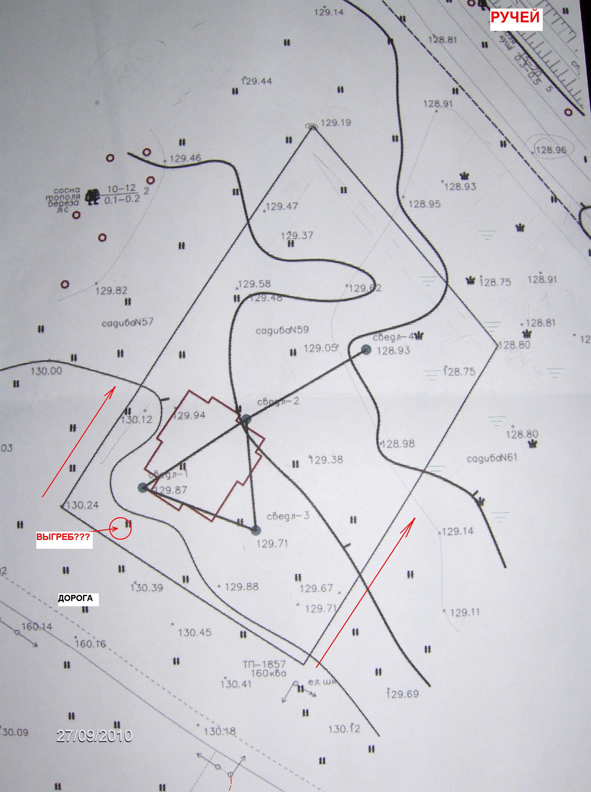

Уровень грунтовых вод - 1,2м (с поднятием до 0,8м осень-весна)
Грунт - песок мелкий, потом супесь
Выход трубы из дома на отметке -0,6м.
План участка в аттаче.
Уклон идет от дороги к ручью (сзади участка). Перепад примерно 1,7 метра.
Подозреваю, что грунтовые воды движутся в том же направлении...
Коричневым обозначен контур дома, вывод канализации - в левом углу лицевого фасада, предположительное место установки "системы" обозначено кружочком...
Что можно сделать со стоками в данной ситуации?
септики в Вашем случае не подойдут дорого монтаж обойдется! Делйте биологическую очистку! если проживает 3-4 человека подойдет станция за 21000 грн не самонесущаяся (ставиться в ж/б кольца чтоб грунт не раздавил) или самонесущаяся за 24500 грн (в кольцах не нуждается так как стенка станции из полипропилена толще) накиньте на монтаж 20%! из оборудования будет 8 м.п дренажной трубы щебень под трубу и ж/б кольца!
Можно сливать воду из станции в водоем (речка у Вас на плане) но не знаю как далеко до неё!

Да, ручей протекает сзади. Расстояние до него примерно 75м...
Еще тыщ 5 грн обойдется туда трубу проложить...
Да и потом - КТО мне позволит "водичку" эту выливать в ручей?
Это ж всеми нормами запрещено... если вычислят, то поднимут хай...
Т.е. вопрос в том - куда "водичку" девать?
Сделать дренажное поле, так воды грунтовые высоко...
А дренаж нужно же закопать хотя бы на 80см (чтоб не промерзало).
Потом "водичка" распределится по всему участку и все мне потравит...
Вот тут я и застопорился...
К тому же у меня скважина будет ниже по склону участка... А в нормативах написано, что от поля фильтрации до скважины не менее 80м (кажись)... а у меня там дай бог чтоб 25 набралось...
И вот я снова у разбитого корыта...
Может, и в самом деле - герметичную выгребную яму и качать каждый месяц??? Вот блин, не хочется...

Если ручей так далеко тогда не нужно об этом и разговаривать!
Ставьте био-очистку (емкость из полипропилена не боится грунтовых вод закапывается под землю) от станции пойдет труба 110мм рыжая макс 10м которая войдет в дренаж. колодец из 2-х колец по 1м.
Растояние от скважины до полей фильтрации принимайте 20 метров!
Труба не замерзнет её нужно утеплить!
Водичка с установки выходит на 97% очищенная и уходит в колодец из колец и щебнем! Она Вам ничего не потравит! Наоборот мы предлагаем при обслуживании систем осенью и весной использывать неактивный ил из станции на полив как удобрение!
Все это делаем ставим и обслуживаем не первый год обращайтесь! зделаем выезд расскажем на конкретно Вашем примере!
