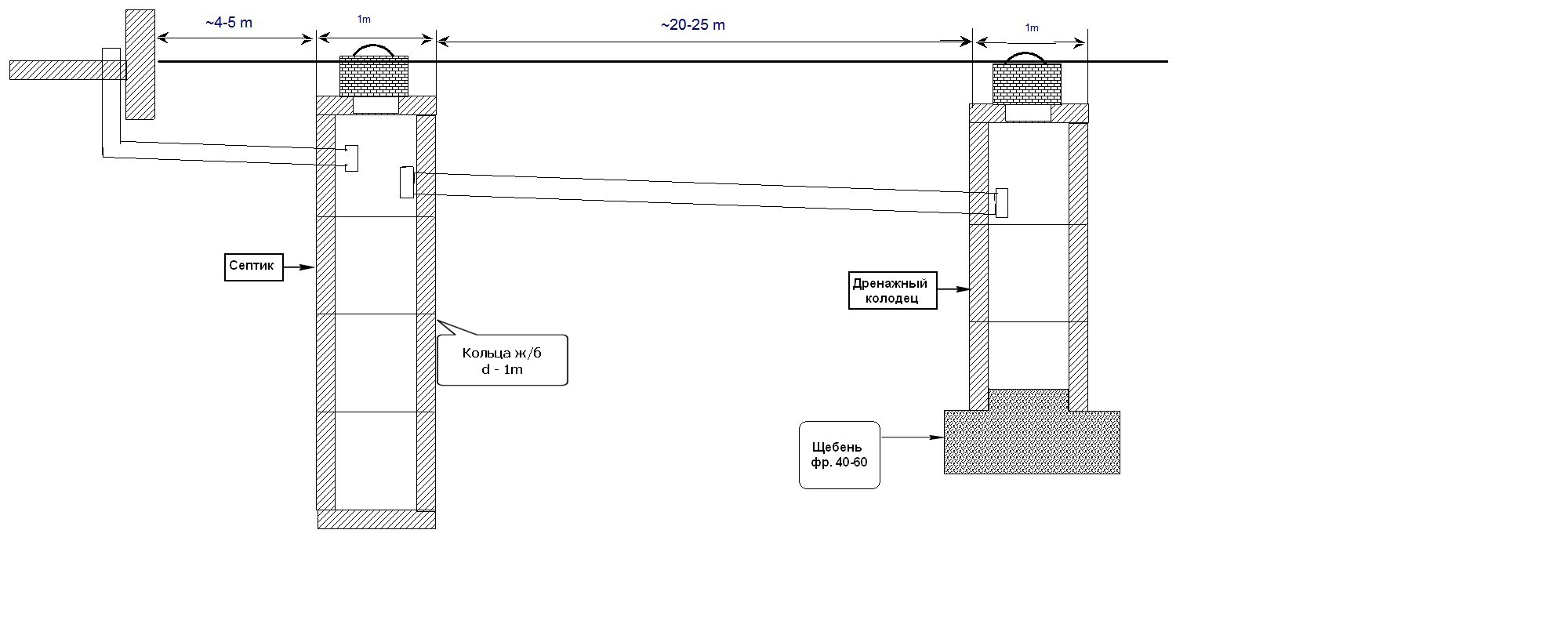

Для ассенизационной машины важна не столько длинна шлангов, как перепад по высоте, мне кажется машина на базе ГАЗ-52 качает с глубины 6 метров, на базе КАМАЗа с 8, с большей глубины плющит бочку, я видел такую.
В глине, с песком на глубине 4 метра, дренажный колодец лчшее решение, только его надо засыпать щебнем до половины. (надеюсь покрышки не от жигулей, маловато будет)
Стандартная длина шланга 7м, но уже сейчас в Киевской обл. много машин с длиной шланга 30м. Конечно для насоса ассенизационной машины важна не только длина, но и высота напора. В среднем 1м в высоту = 10м в длину. А бочку плющит не из-за большой глубины септика))) Её плющит когда ассенизатор спит или без напарника работает. Шланг попадает на самое дно и всасывается в конструкцию септика, тогда и получается, что бочку выворачивает.
Спасибо вам за советы. В том то и дело, что доступа крана, манипулятора, эскаватора к участку нет. Ямы будем копать вручную и заливать самостятельно, но высота напора для машины будет не менее 6 м+ длина ок 7 м, вот это проблема, где ж потом такую мощную машину найти:(
Можно зарыть новый септик около забора, где есть доступ машине. Потом взять фекальный насос Pedrollo MC 10/50, а лучше МС 12/50 (или любой другой с подходящей характеристикой) и перекачивать из имеющихся септиков в новый (доступный для машины).

Добрый всем день. Интересует вопрос по септикам. У меня сложилась достаточно интересная ситуация. Горестроители сделали мне якобы септик, но он однокамерный. В интернете есть инфа, что такие септики тоже бывают. Но как их правильно делать - нигде не указано. По сути у меня во дворе сейчас вырыта бетонированная яма, дно которой засыпано щебнем, есть труба ввода сливных масс и труба вывода воды в грунт. Закрыта эта вся конструкция плитами и стыки забетонированы.
вот примерная схема:
размеры септика 2,3*1,25*2 . для семьи из 5 человек, почти 7 кубов.
так вот вопрос:
1. есть ли необходимость переделывать септик на двухкамерный, пока я не ввёл его в эксплуатацию?
2. если переделывать, достаточно ли будет разделить его на 2 камеры (забетонировать посередине перегородку), в первой дно забетонировать, во второй оставить щебень, сделать перелив.
3. После прочтённой горы инфы так и не разобрался, нужно ли делать вентиляцию и на какую высоту выводить трубы, или он должен быть полностью герметичен?
4. Как выяснилось горестроители провели ливнёвку с крыши дома всё в тот же септик, отсюда вопросы:
- а. Можно ли объединять такого рода сливы, ведь по теории вода попавшая в септик через перелив и дренажную трубу уйдёт в грунт.
и если да, то следующий:
- б. можно ли объединить оба слива (ливневый и канализационный) одной трубой или это должно быть два разных трубопровода?
очень надеюсь на ваши советы, потому как пока что совершенно не понимаю что делать с этим чудо септиком.

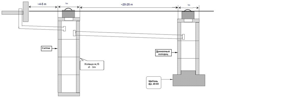

Подскажите - трубу какого диаметра поставить в переливе между септиком и дренажным колодцем (расстояние между ними 20 метров)?
160 мм или достаточно стандартной - 110мм?
Буду признателен если еще посоветуете производителя и где купить по нормальной цене
Для этого у тех же канализационнщиков можно купить отдельно улавливатель жиров
не рекомендую ставить дома - убирать жир нуно раз в день, забудете потом ооочень вонять будет
110 хватит. На какой глубине пойдет? Берите рыжую трубу для наружки.
