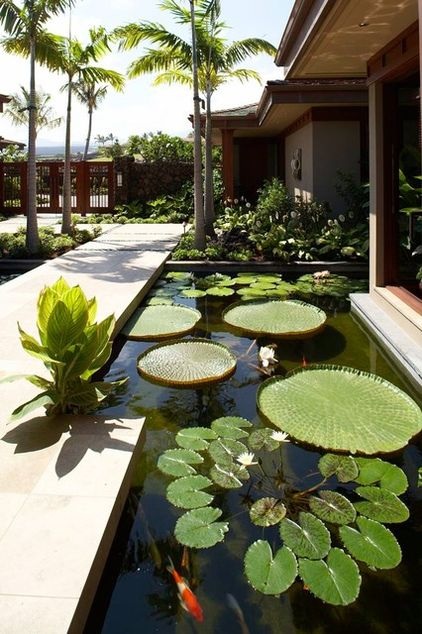

bora-b Опубліковано: 20 червня 2013 Поділитись Опубліковано: 20 червня 2013 Может такую красоту сделать? 1 Посилання на коментар Поділитися на інших сайтах More sharing options...
valeriy123 Опубліковано: 20 червня 2013 Поділитись Опубліковано: 20 червня 2013 Может такую красоту сделать?С такими красотами, можно весну, лето и осень ходить искусанными комарами. Нужны хорошие лягушки, которых не ловили бы коты, и хороший улавливатель комаров. Лягушки очень сильно шумят, а улавливатель стоит (около $1000). Знаем, проходили. Посилання на коментар Поділитися на інших сайтах More sharing options...
Uvex Опубліковано: 20 червня 2013 Автор Поділитись Опубліковано: 20 червня 2013 Может такую красоту сделать? Нет уж.. Я вчера увидел красоту Посилання на коментар Поділитися на інших сайтах More sharing options...
