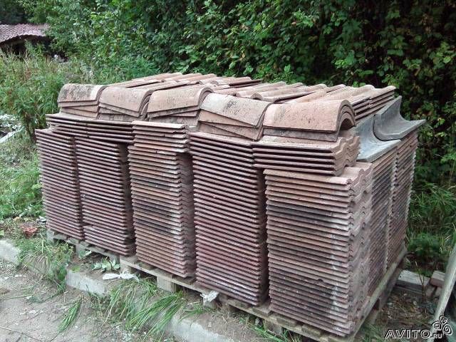

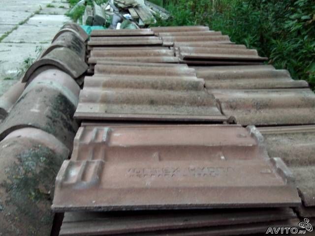

vegan Опубліковано: 15 лютого 2013 Поділитись Опубліковано: 15 лютого 2013 В интернете найдено вот такое объявленице, правда Россия, www.avito.ru/sankt-peterburg/remont_i_stroitelstvo/vortex_hudraitaliya_peschano-tsementnaya_cherepitsa_134117291 черепица снята этим летом,в связи с расширением дома. Vortex hudra(Италия) песчано-цементная черепица 810шт,+22 коньковых элемента. расход 10шт на 1кв.м. т.е. хватит на 70кв.м с учетом 15% на отходы при перевозке и монтаже. Забирать в п.Озерки 80км от СПб,42 км от Зеленогорска. звоните с 10 до 23ч 89650008004 Сергей Номер объявления: 134117291 Правда это не наш украинский, но... Посилання на коментар Поділитися на інших сайтах More sharing options...

Uvex Опубліковано: 15 лютого 2013 Автор Поділитись Опубліковано: 15 лютого 2013 2vegan: Vortex Hydra - это итальянское оборудование, на котором изготавливают черепицу. в частности и мастердаховскую 1 Посилання на коментар Поділитися на інших сайтах More sharing options...

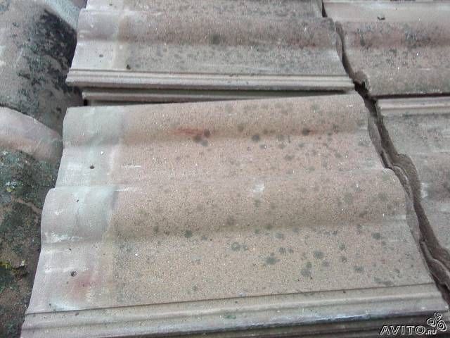

Якименко Татьяна Опубліковано: 15 лютого 2013 Поділитись Опубліковано: 15 лютого 2013 Оборудование по производству черепицу было закуплено несколькими фирмами, Аляска ( более 12 лет), Цемлайн (в соц.время) оборудование обновляют частями, в советское время в Росии, был завод.Мастер-Дах закупил оборудование в 2008 г.,новое.И на фото черепица без покрытия, только в массе пигмент,раньше так почти все выпускали черепицу. Сейчас покрывают краской акриловой краской. Посилання на коментар Поділитися на інших сайтах More sharing options...
