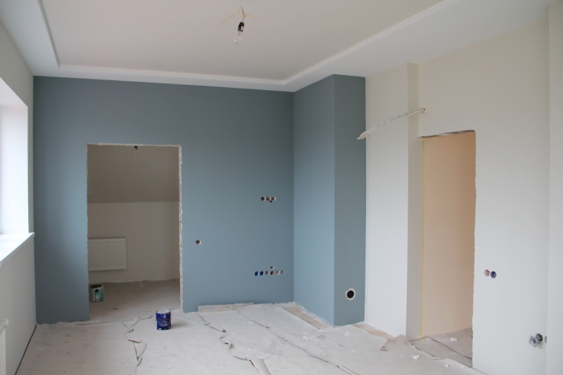

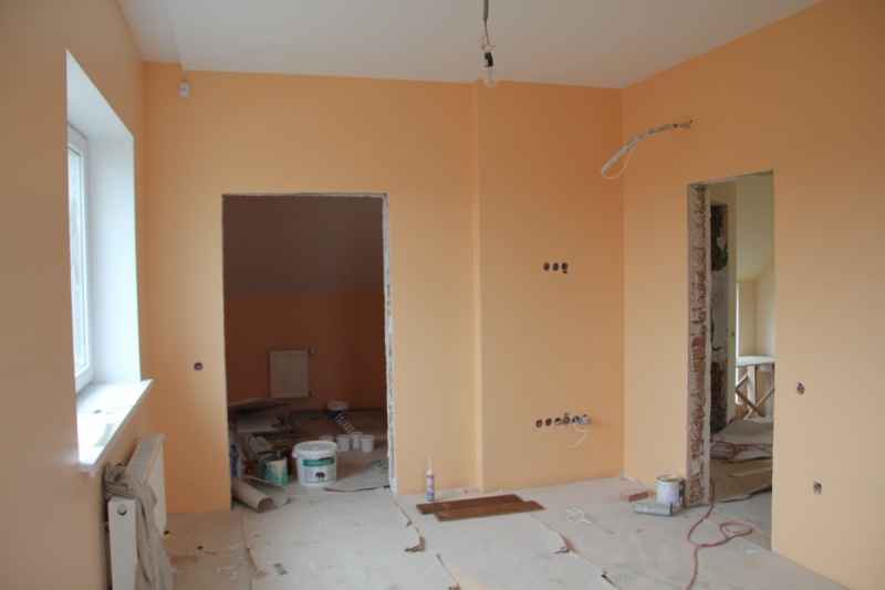

Приветствую, давно не заходил в Вашу тем, а тут внутрянка уже полным ходом идёт. Если не ошибаюсь это гардеробные при спальнях второго этажа 24630224.jpg.a203541a8e1d69f77eafd308443f301c.jpg 24630263.jpg.ad59d46a0fce3bfe90dca02c47976280.jpg Какими дверями планируете отделять их от спальных - обычными межкомнатными или в виде шкафа купе или может есть другой вариант напримете?

Даже не хочу сейчас думать об этом :)

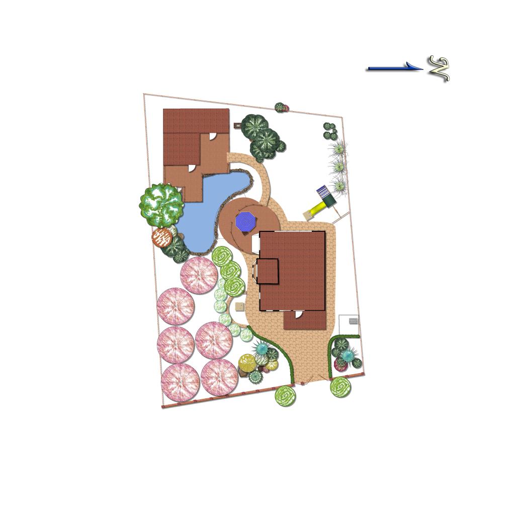

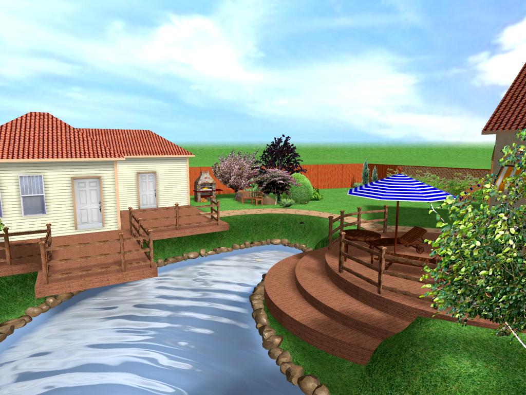

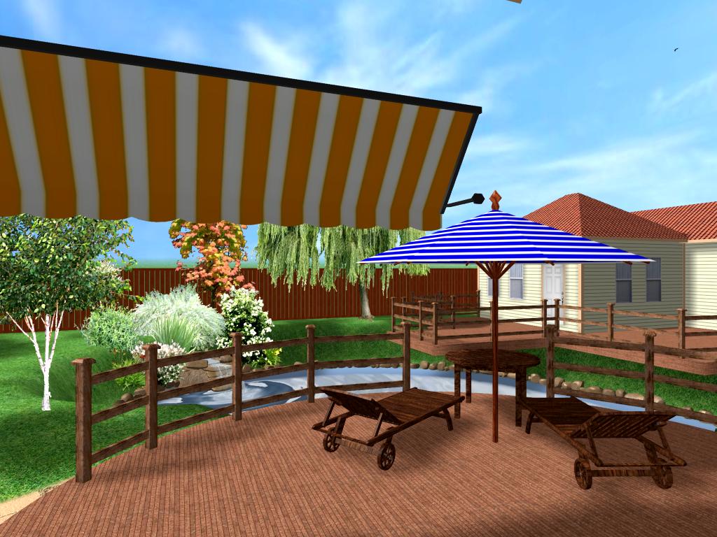

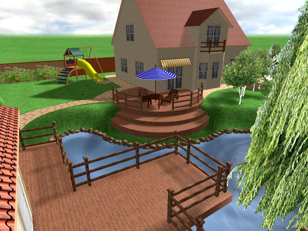

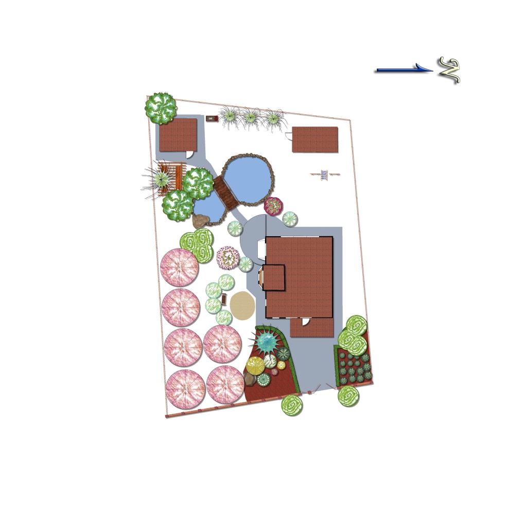

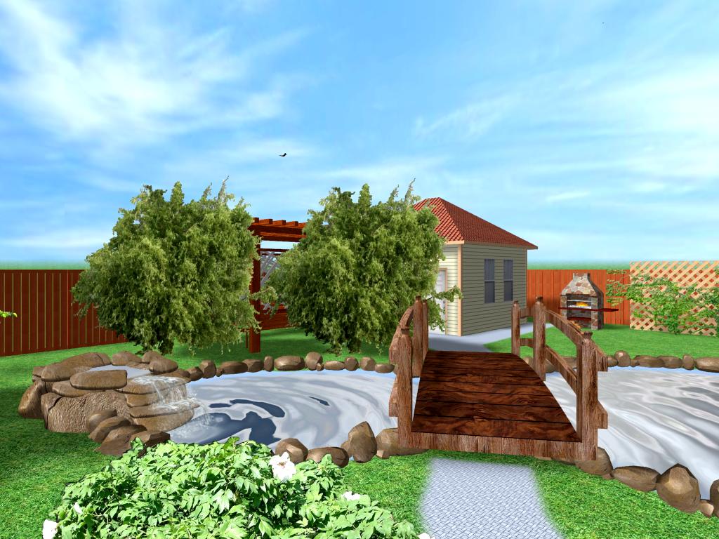

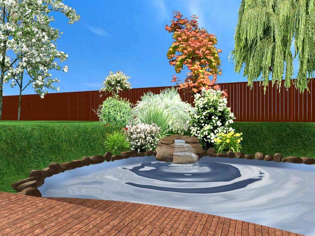

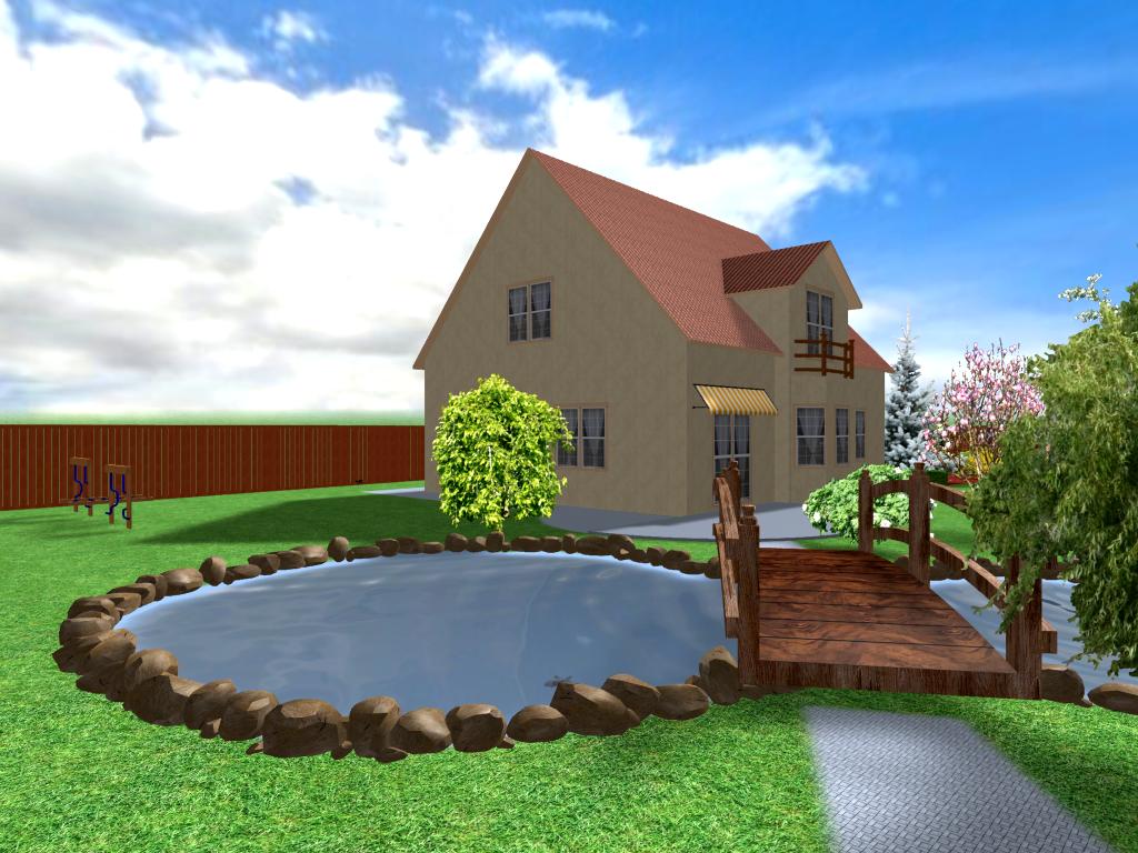

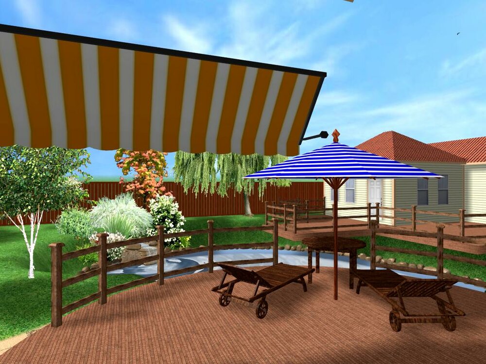

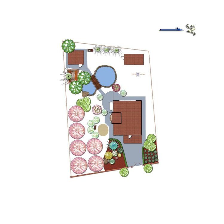

Начинаю задумываться о ланшафте. И основной порог, в который уперся, - это озеро.
Очень хочется побольше природы на участке, именно поэтому смотрю больше на озеро, нежели на басейн.
Основные задачи - декоративный эффект, возможность искупаться после бани.
Разведение рыбы - опционально.
Поскольку УГВ довольно высок - наверняка получится обойтись без гидроизоляции. У соседей вырыты пруды экскаватором - рыба разводится, купаться остерегаются.
Если в такой же концепции реализовать очистку воды (быть может, путем ее замены), организовать ручеек/водопад - вероятно, купаться будет можно.
Сейчас же не могу оценить реальность и сложность такого предприятия.. Стоит ли риснуть?
Примерное зеркало озера - от 60 до 85 кв метров. Глубина - около 2-3 метров.
Вот что мне нарисовали..

Посмотри в нете Плавательный пруд. Толковая штука.
не увидела на картинках биоплато... или другая очистка планируется?
я в этих понятиях ни в зуб ногой... какая может быть очистка?
и что из себя представляет биоплато?
Биоплато - это и есть очистка. Природная, самоорганизующаяся :)
Слава богу, я нашел это словосочетание ДО того, как чуть было не впердолил деньги в кучу всяких фильтров.
на 4-й фотке у меня водопадик нарисован. может туда, как говорит "папа", впердолить биоплато?
пишут, что должен занимать около 10-15% площади пруда

через пару лет женитесь и пойдут дети - к тому времени этот сборник комаров, жаб и слизняков не только надоест но и будет представлять угрозу детям и мелким животным......
я остановился на сезонном каркасном бассейне круглой формы стоящем на бетонной площадке и огороженный плетеным тыном.
Возле беседки поставлю сезонный (убирающийся на зиму в гараж) фонтан с подсветкой. типа такого
(ссылка устарела)
неужели все так грустно?
комары у нас и так летают в большом количестве (и без озера).
По-моему не менее 30%. Суть проста - делается система двух зон с медленным принудительным переливом из глубокой в мелкую. Мелкая как раз и есть биоплато. Там развиваются водоросли, микроорганизмы и прочая хрень, осуществляющая естественную очистку на подобии натуральному природному мелководью. Могу дать контакт ребят, которые занимаются этими прудами.
