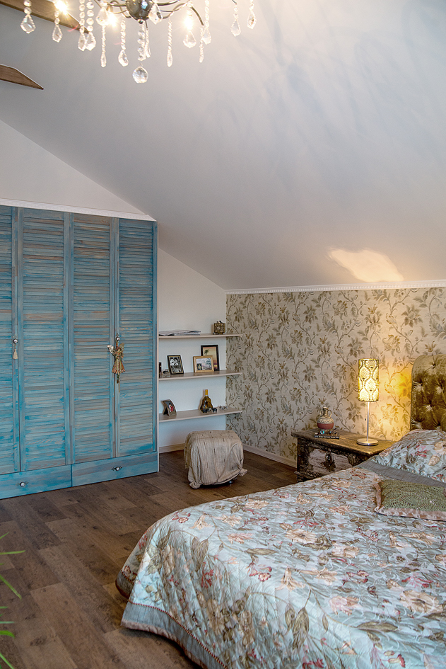

Делали мебельщики по моей просьбе, купив все необходимое в строительном магазине. Красила сама колирующимся лаком для дерева в один слой уже после монтажа.
жалюзийный шкаф, длина 3 метра, высота 2,42 метра, пять дверок на рояльных петлях и магнитах сверху/снизу, вскрыто белой акриловой краской для детской мебели с Вагнера

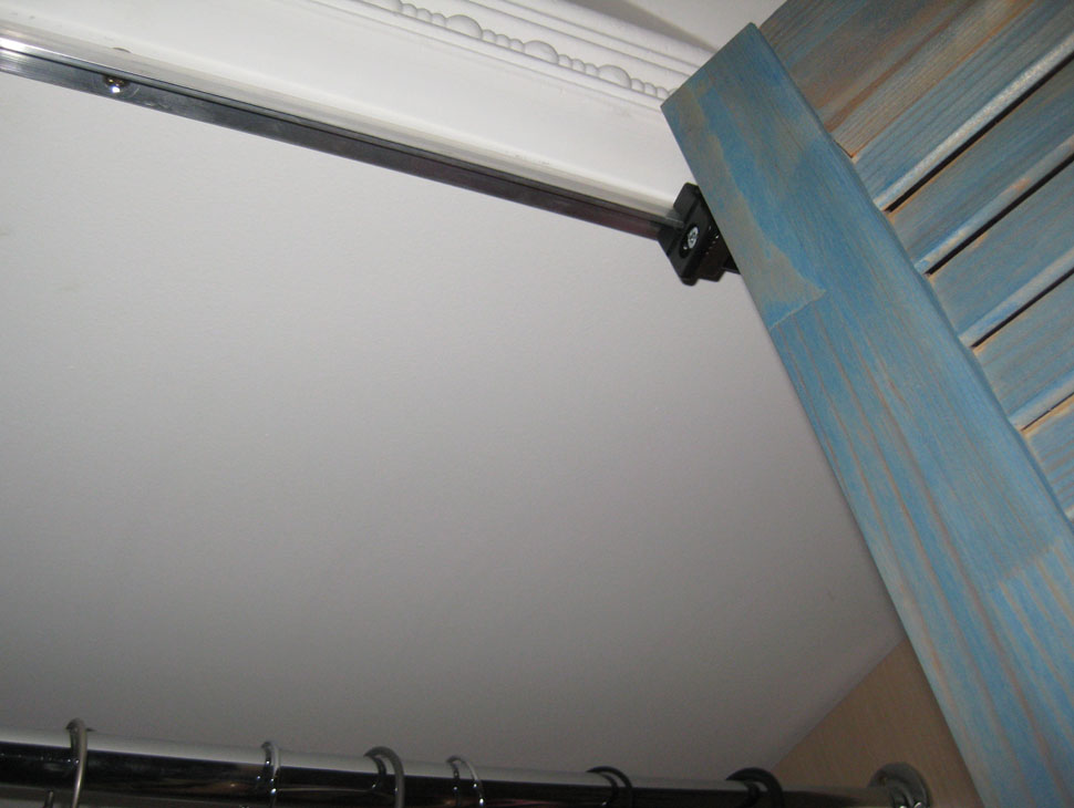

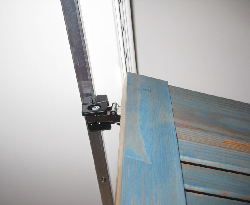

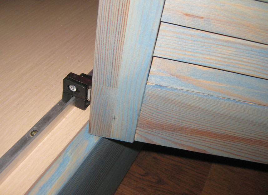

Кстати, на правах "подсматривающего" - VikaSV, а можно Вас попросить сделать фото Вашей конструкции с направляющимися, по которім двигаются дверці, складівающиеся в гармошку?

Можно фото внутри... самой фурнитуры
Не пойму как это и ездят и складываются гармошкой...

Эфект не нечаянный, а намеренный. Был куплен по рекомендации менеджера магазина Олди лак, в который можно добавить пигмент, в том-же магазине этот пигмент добавлен. Дома лак был дополнительно разбавлен, т.к. цвет получался слишком плотным и насыщенным. После этого шкаф был покрашен кисточкой в один слой. Все.
Фурнитура покупалась вместе с дверцами в том же Олди. Кажется она предназначена для устройства ставен. Сфотографирую, тогда выложу. У шкафа видна только одна стенка, она как и полочки сбоку и внутри из дсп по причине экономии. Обычно никто не обращает внимания, это Вы такой дотошный:D

да, там просто полки, все внутренности собраны из сухого струганного бруска 50х50, в качестве полок - собраны щиты из имитации, полки можно переставлять как хочешь

а можно поподробнее про крепления для "гармошешных" дверей в шкаф? где такими можно разжиться?
я покупала в Олди
