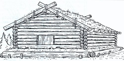

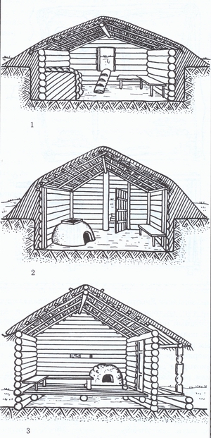

Viks Опубліковано: 3 грудня 2012 Поділитись Опубліковано: 3 грудня 2012 И дома их были намного теплей, чем дома из 2-х камерными стеклопакетами и утеплённые пенопластом... Ну да, тепло, светло и уютно - только дети на печи сидели всю зиму почему-то... первоначальным жилищем ильменских словен была полуземлянка, почти полностью углубленная в землю. Над поверхностью возвышалась только слабо двухскатная крыша, покрытая жердями, на которые укладывался толстый слой дерна. Стены такой землянки были бревенчатыми. Внутри были лавки, стол, лежак для сна. Позднее в полуземлянке появилась глинобитная печь, которая топилась по-черному, - дым шел в землянку и выходил через дверь. После изобратания печи в жилище стало тепло и зимой, можно было уже в землю не закапываться. Дом словен "стал вылезать" из земли на поверхность. Появился пол из тесанных бревен или из плах. В таком доме стало чище и светлее. Со стен и с потолка не сыпалась земля, не надо было сгибаться в три погибели, можно было сделать более высокую дверь. 3 Посилання на коментар Поділитися на інших сайтах More sharing options...
