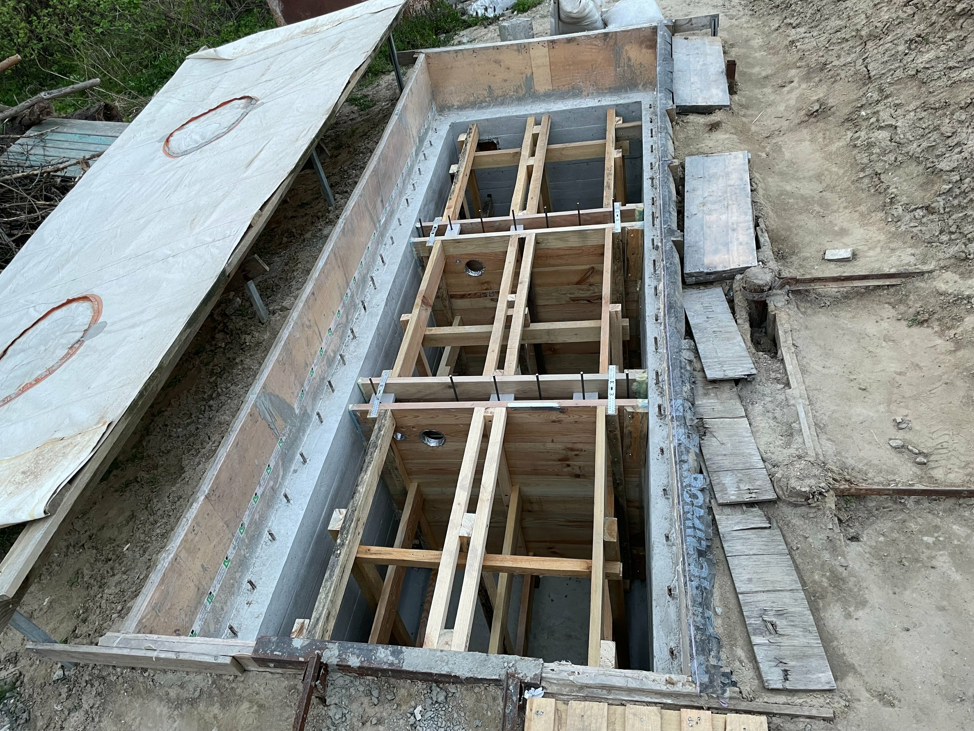

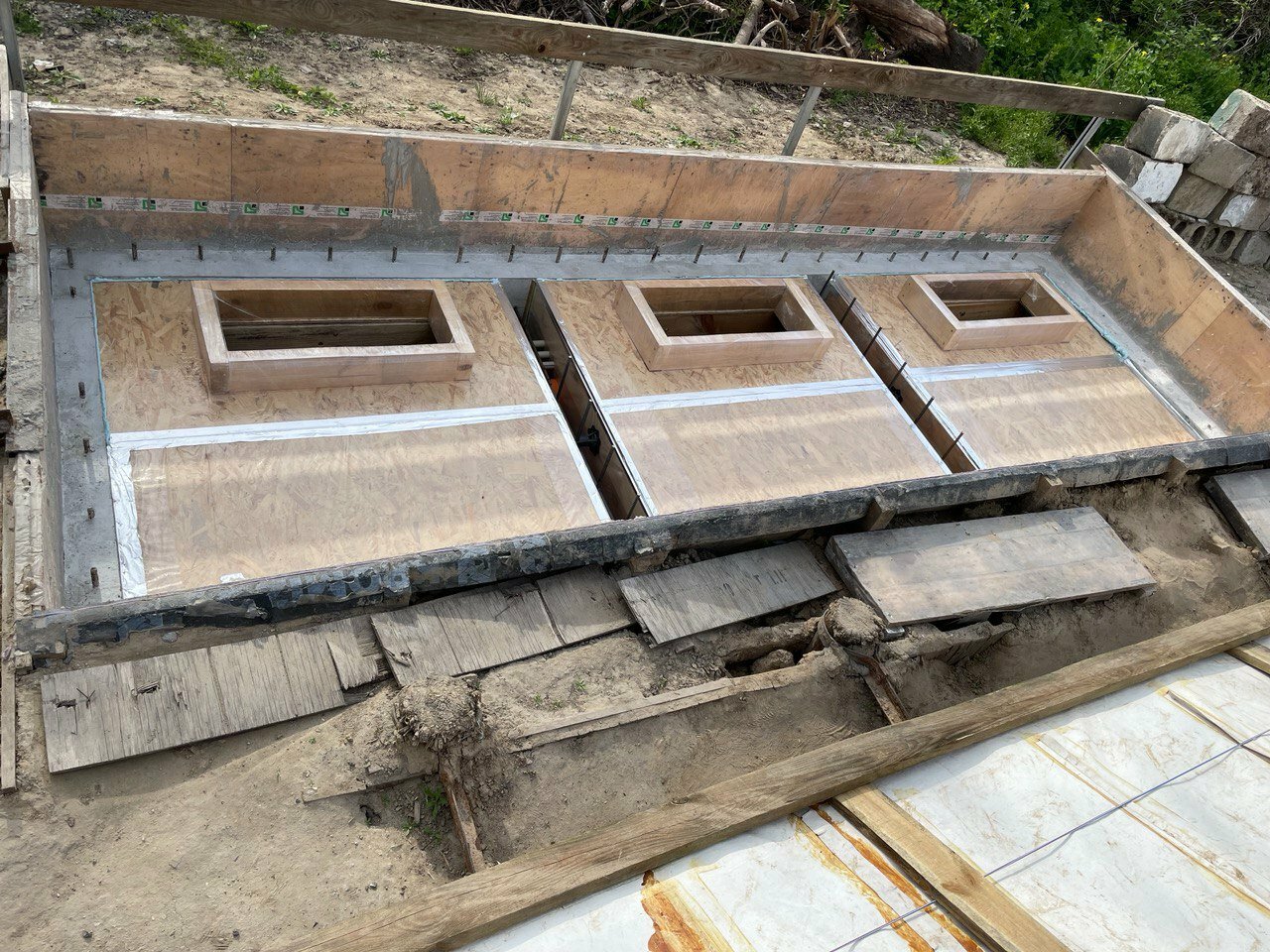

Добрый день!
Подскажите пожалуйста , если септик трех-камерный , можно ли воду со стиралки пустить во вторую камеру? С душем\раковиной уже понял, пущу в первую, но вот стиральную химию все еще не решаюсь :(  Септик еще на стадии строительства, под трубу ф50 уже закладную сделал, вторую камеру хочу делать аерируемую, а там как будет, не все что хочется воплощается... Прошу Ваше мнение высказать  как оптыного строителя. Спасибо!
Добрый день. Вторая камера считается доочистной, с более активной работой биосреды. Как правило, ее делают меньшего размера. Химия стиралки будет там убивать значительную часть микроорганизмов. Первую, приемную, камеру септика стараются делать большего размера и именно туда сводят все стоки. Там химия тоже уничтожает часть "бактерий", но за счёт объема это не так критично, как во второй камере. На фото все камеры равного объема вроде бы, но все равно я бы сводил все стоки в первую камеру без разделения. Септик у вас бомба. Я тоже себе когда-то станцию формировал из бетона, но не так аккуратно, как на фото.
13 часов назад, IesuiT сказал:
Добрый вечер!
Спасибо за советы! Я так и не определился какой из вариантов септика у меня заработает.Сейчас камеры равного объема по 2м.куб, уровень в септике 1.26м получился, выход из септика  примерно  -0.6м от уровня земли при  худшем из наблюдаемых УГВ 1.3м. У нас расход воды больше всего приходитсся на стиралку , дома (в квартире пока) питомник пражских крысариков и постоянные стирки собачих пеленок. Смотрю по моим записям с 2007г с момента утановки обратного осмоса  наш месячный расход уже давно на одном уровне  близкий к 11куб\месяц=0,36куб\день и 2 куба первой камеры это 5-ти дневный отстой стоков.
 Исходя из книжных "первая должна занимать 2\3" ничего не мешает это воплотить в жизнь объединив первые две если уж припрет , были у людей пробы перыве две сделать аерируемыми. Из-за большого обилия информации решил сделать какой-то средний вариант и уже  процессе подбирать нашу конфигурацию.
А тут еще есть варианты с бактериями "из коробки" :)  + какие-то для стрирки препараты бесфосфатные ,  будет над чем поэкспериментрировать ...
П.С. Спасибо за столь лестный отзыв о моих бетонных изыканиях, тока со стройки вернулся, готовлюсь к заливке верхней плиты со стенами завтра арматуру хочу уже всю установить на следующих выходных залиться ...
Всем Хороших выходных! Удачи!
