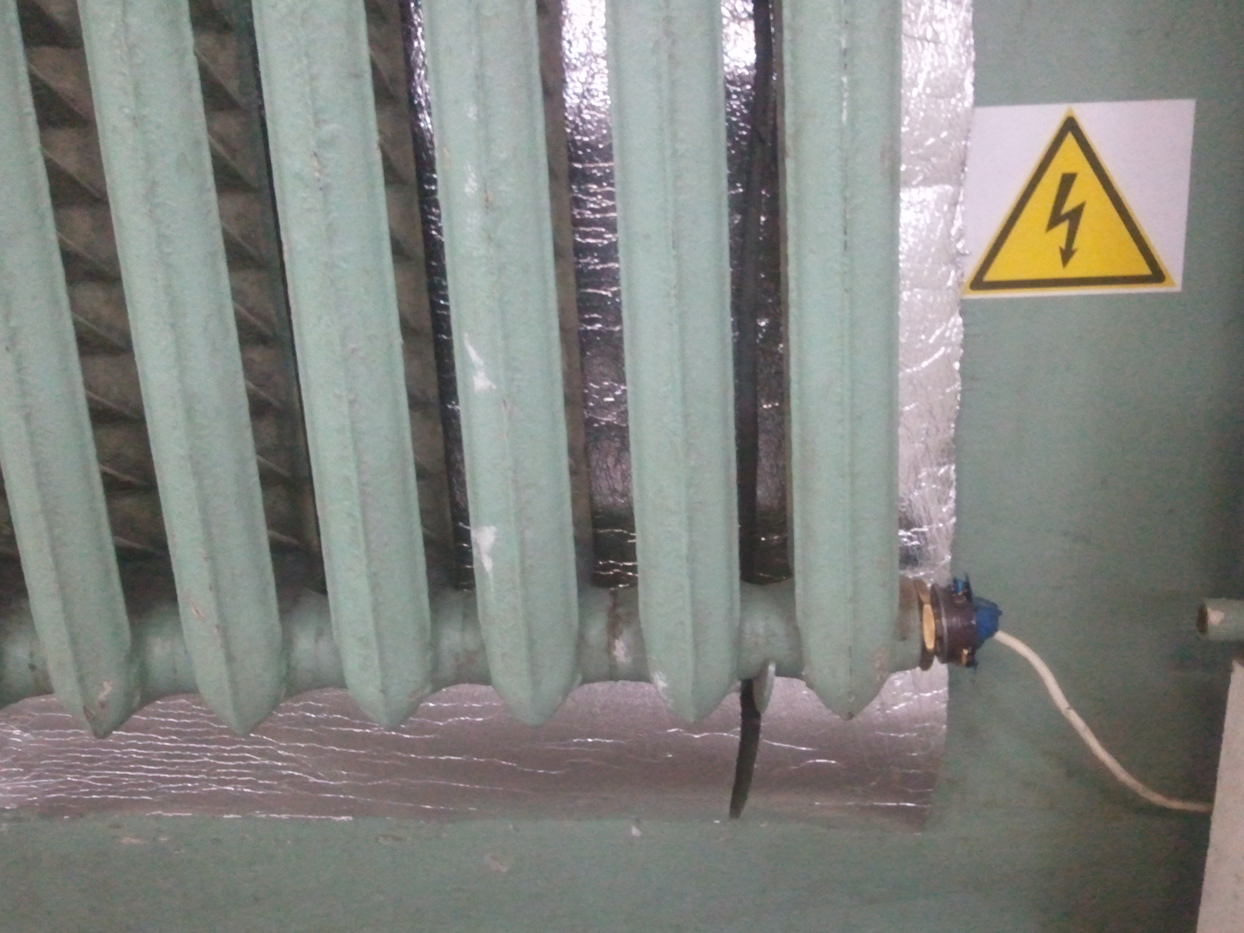

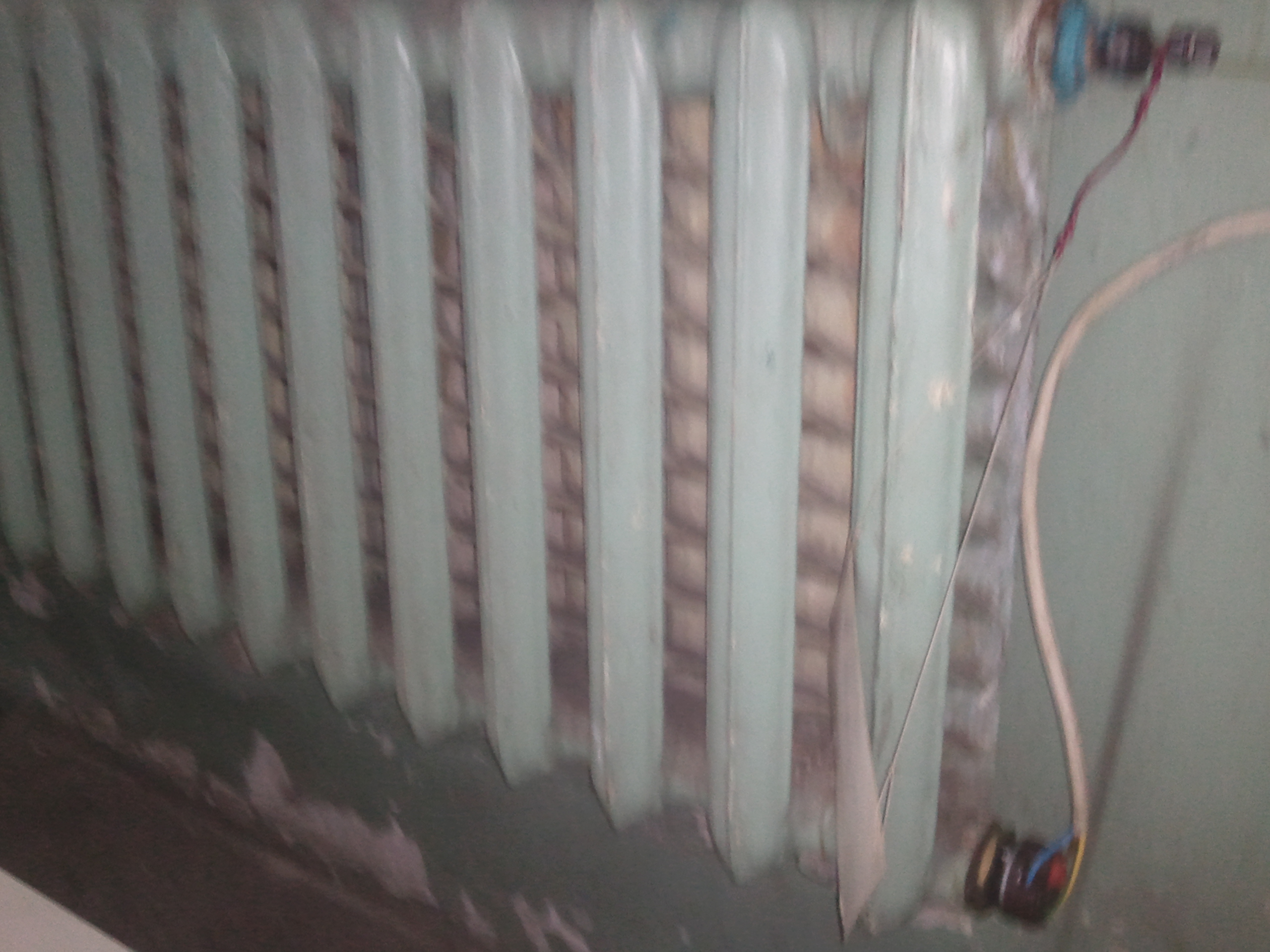

Всем привет! На работе было оглашено, что центрального отопления в этом году не будет:( и наша электротехническая служба в производственном цеху хочет установить тэны с терморегулятором в чугунные батареи, при чём отключить их от центральной трубы, тоесть полностью заглушить:o с водой тэном и краном Маевского.
index.php?action=media;sa=media;in=2501
Хочется услышать мнение в первую очередь об безопасности, а также о рациональности использования тэнов с терморегулятором в чугунных батареях вопрос по расходу эл. энергии не стоит.
Полностью водой не заполнять.
Оголенные провода мокрыми руками не трогать, они от этого ржавеют. :D
По любом там будет некое пространство, просто стрёмно как то без бачка хотя батареи там 15-20 секций.
Пока я писал один уже для пробы подключили греет зараза, сори за фото с телефона
Сегодня потрогал батарею впечатлило:) тэн 1.2кВт греет 19-ти секционную батарею. То есть реально с старой батареи купив за 100грн тэн сделать неплохой обогреватель например для гаража.
все будет работать, если проводка выдержит. в полотенечниках же работает, правда там есть расширительный бак где-то в системе))
Если подумать логически, в батарее некое замкнутое пространство с водой которая нагревается не более 80 градусов, а что будет если терморегулятор не сработает не рвонёт ли батарея?
Добавлено через 3 минуты
Система электрической безопасности есть в самом обогревателе от водяного бака. Предохранитель и аварийный термостат. От повышения давления - выше уже было - не до конца заполнять батарею - или делать систему открытой... что бы вода не испарялась, добавить машинного масла, для образования пленки.. и не греть выше 70...

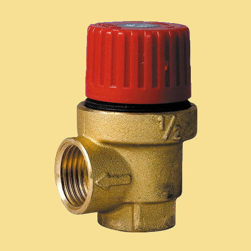

Подрывной клапан в футорку вкрутите и спите спокойно.
Они стоят отдельно от ТЭНа, с ним тока терморегулятор.

Цена на такой комплект завышена зато всё "цивільно", а не так как у нас на работе изолентой контактную группу заматали и на вопрос к энергетику: "Михалыч, а если уе...т кого то" он сказал : "Не хай не лізуть":)
Спасибо за уточнение. Электрический аварийный термостат обязан быть в терморегуляторе. Регулятор типа Аристона в самом регуляторе - биметалическая подпружиненая пластина. Аварийный предохранитель внутри ТЭНа. Если конечно ТЭН "правильный". И терморегулятор не пластиковая имитация. В старых Аристоновских (производитель Thermowatt) тот что на фото RTM аварийного термостата нет. В новых типа RTS, RTS plus аварийный термостат есть.

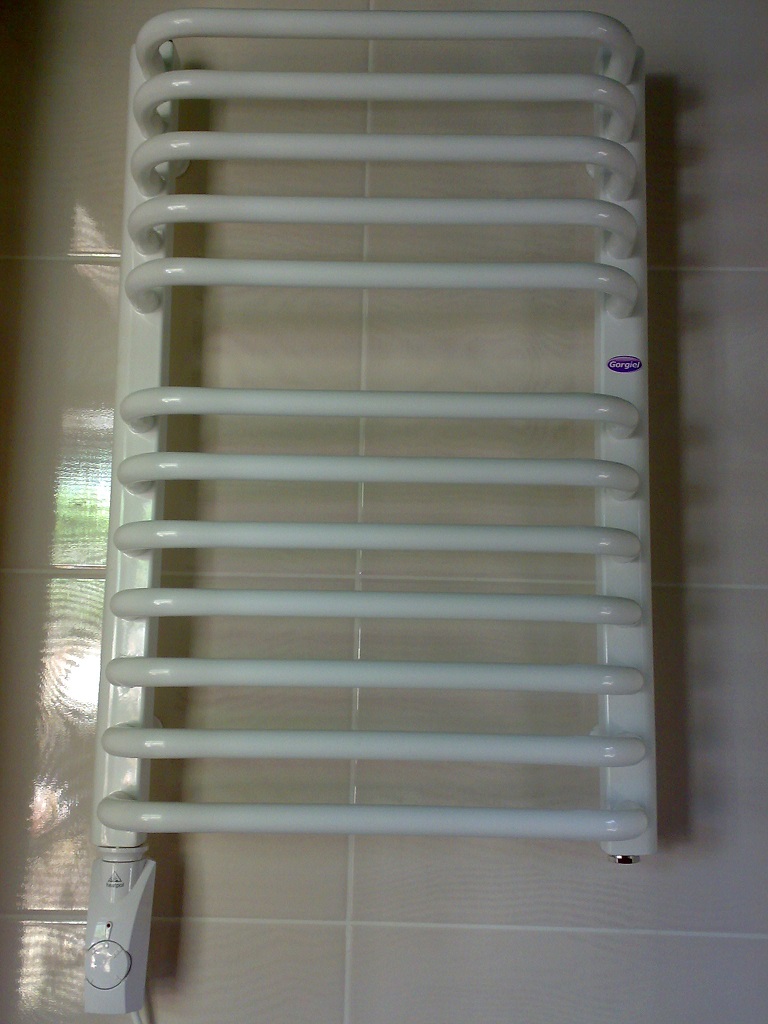

Зачем изобретать велосипеды,уже давно есть готовые решения. Устанавливаем в радиаторы,полотенцесушилки.Только воду дистиллированную заливать не до края.Часто вижу в торговых точках ал.радиаторы с такими тенами со встроенным терморегулятором,отлично работают.

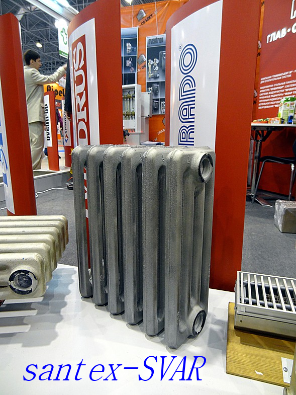

китайский чугун на первый взгляд очень прилично выглядит.
так и есть - сразу не поймешь : что это не биметалл !

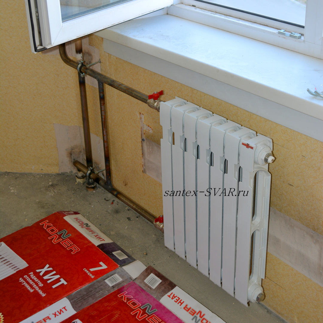

радиатор на сварке : 3"500 за стандартное, одностороннее подключение,
без :
  1. учета направления подачи.
  2. диагонали.
  3. узкий проем.
  4. подключение на транзитный стояк.

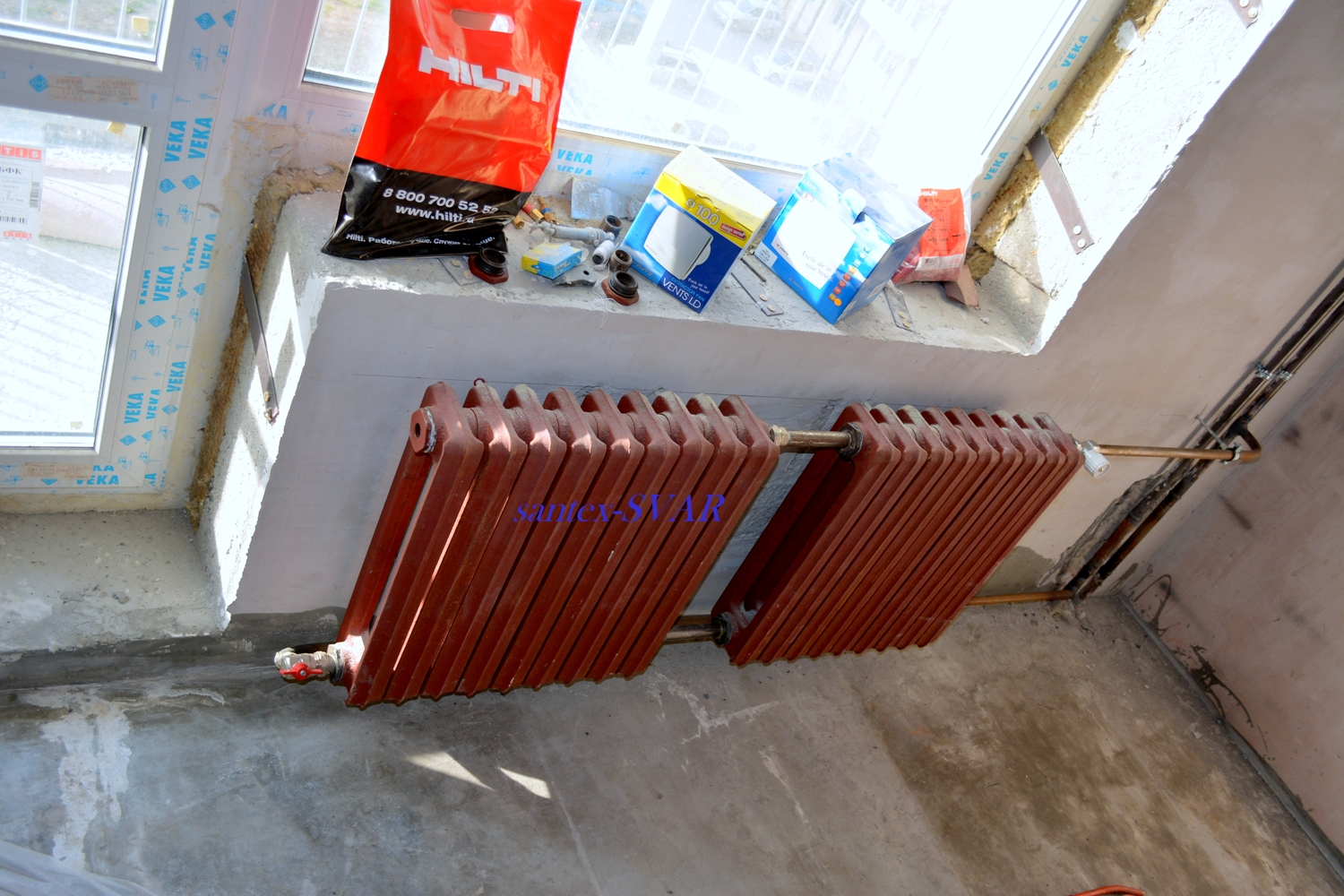

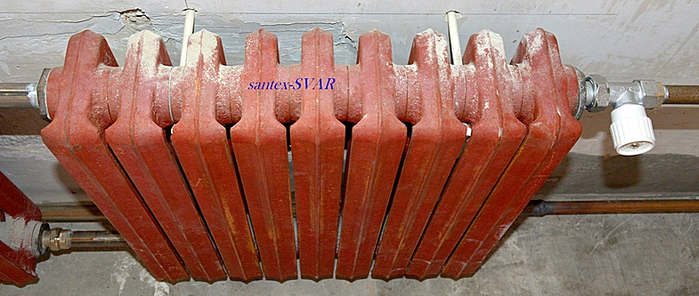

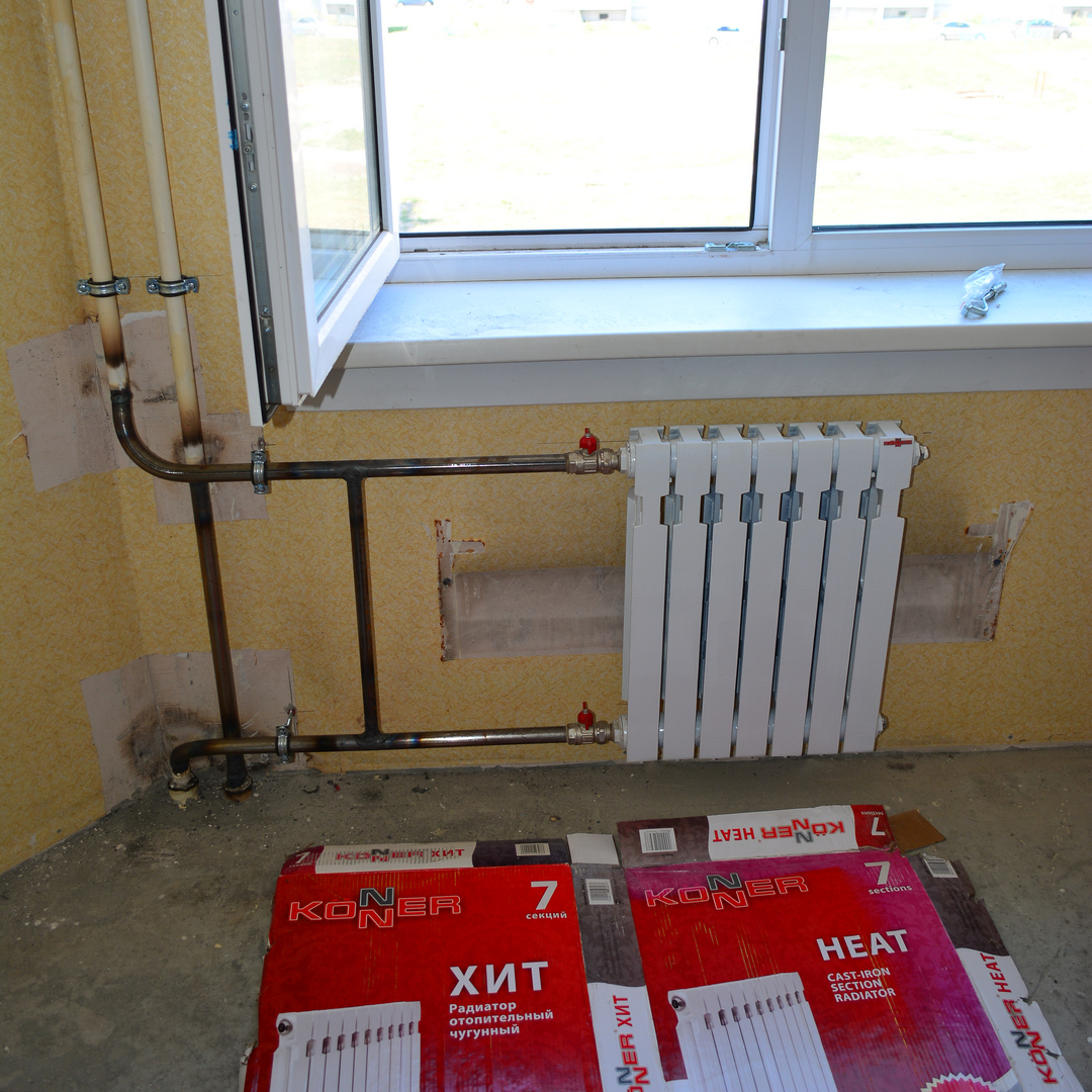

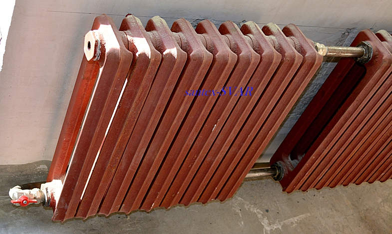

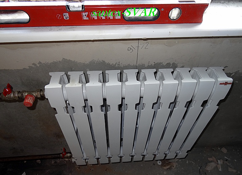

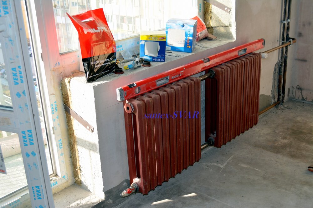

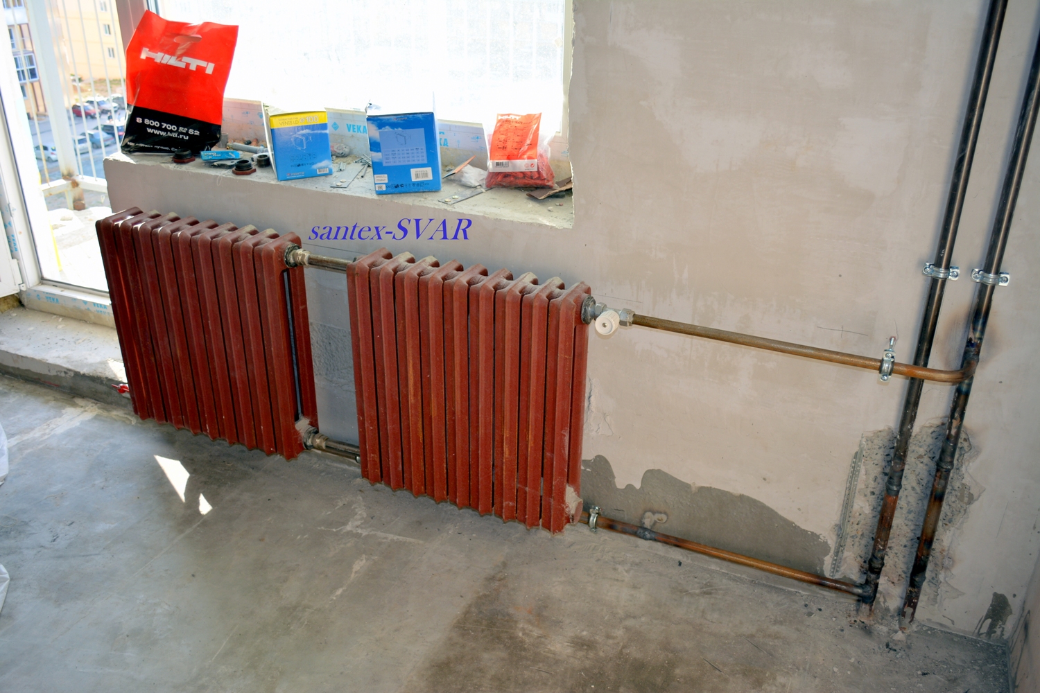

Белорусские чугунные батареи.

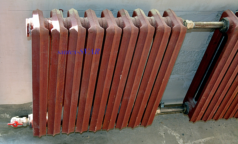

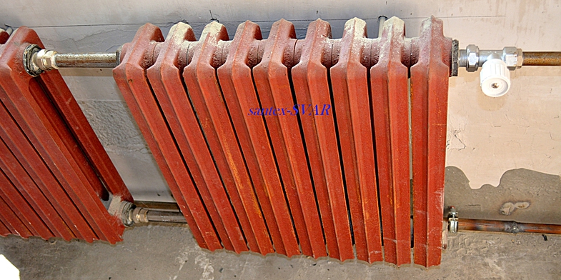

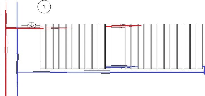

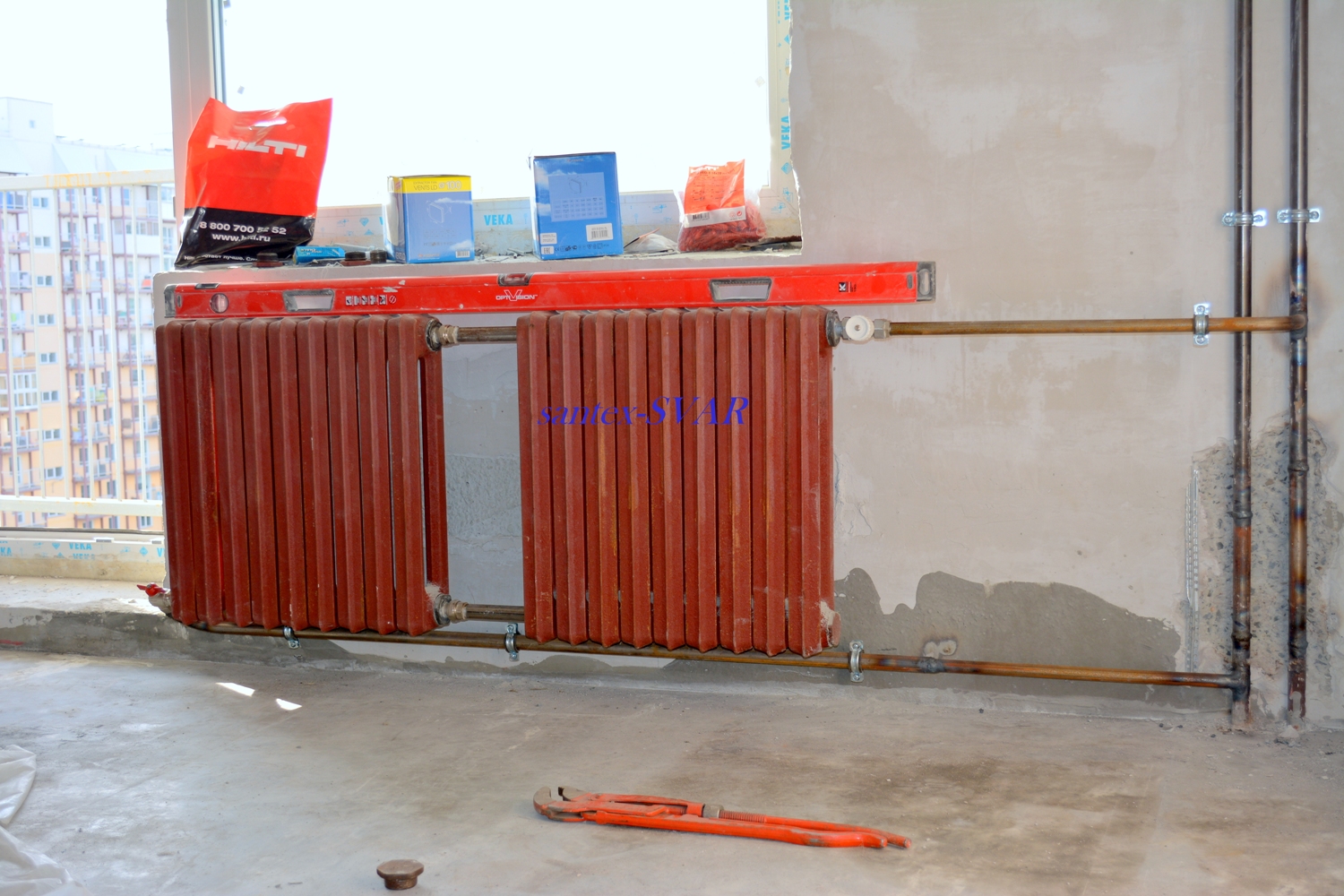

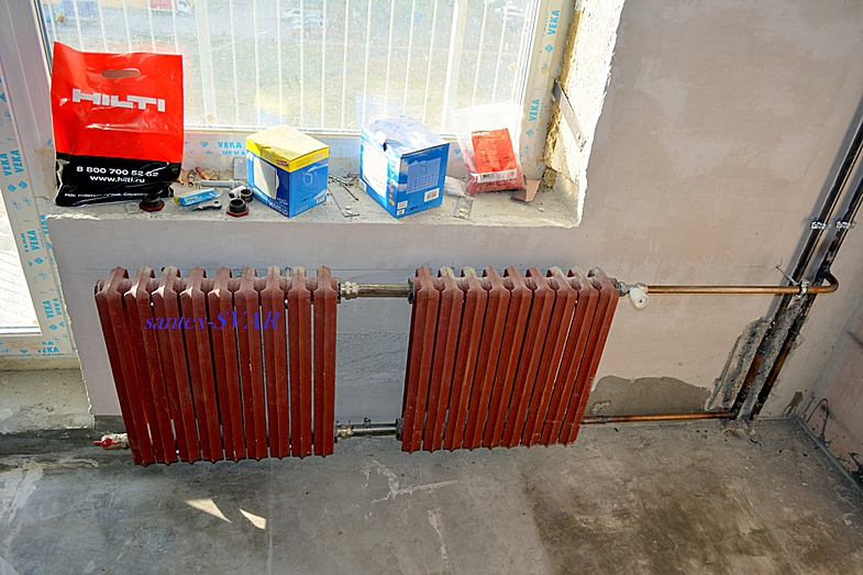

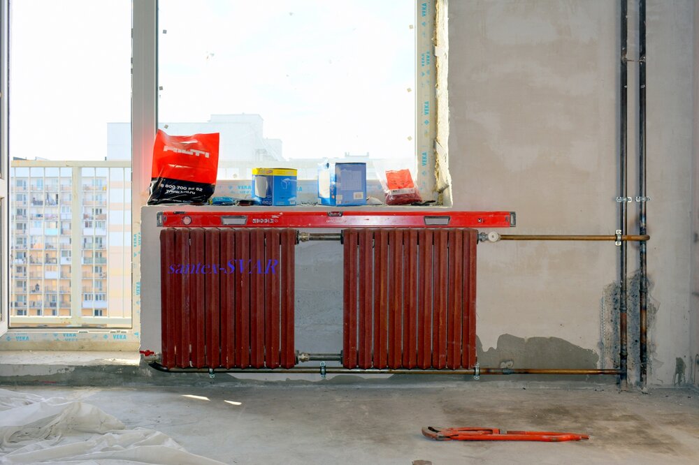

диагональное подключение на 2-трубный системе отопления.
2 радиатора подключены последовательно + схема подключения :

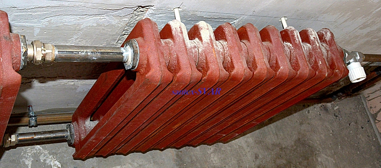

ракурсы крупно :

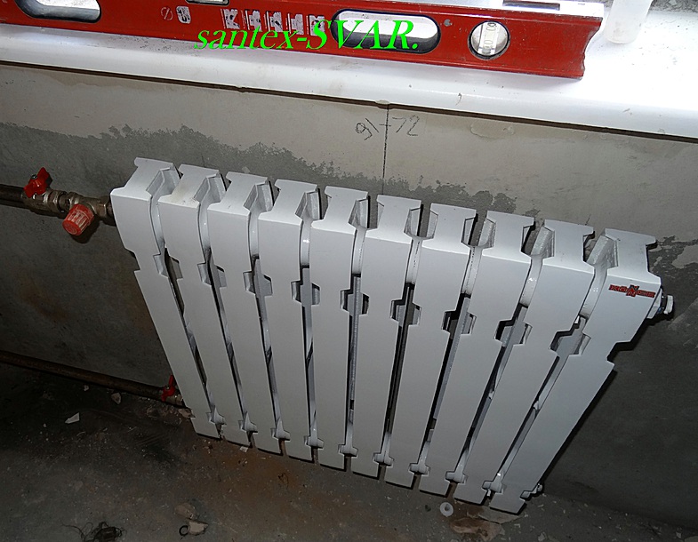

близко похожа на китай по дизайну : минимальные щели между секциями на лицевой поверхности и почти плоская , но некрашена
