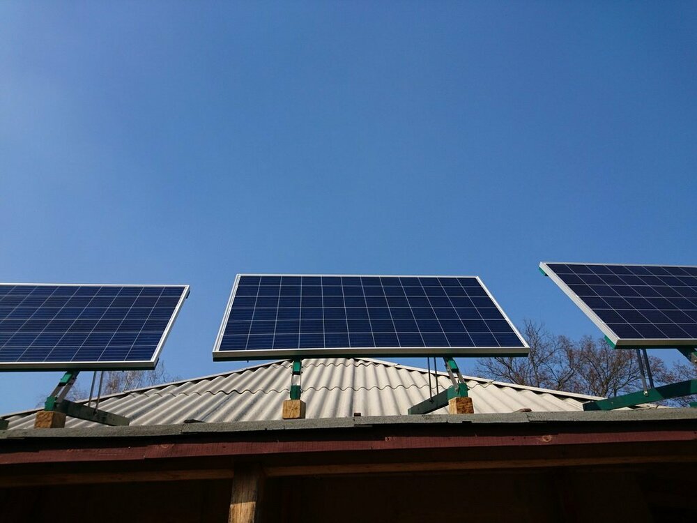

На фотографиях солнечные электрические панели СЭС спроэктированной мной для резервного электроснабжэния двух насосов и дисплей погодозависимой автоматики отопления для энергонезависимого ТТК.
Хозяин для экономии по согласованию со мной того что придумал делал крепёж в основном из подручных материалов, устанавливал солнечные электрические панели и прокладывал проводку, я немного помогал и делал подключение, настройку, проверку работы СЭС.
Стоимость основного электрического оборудования СЭС примерно на 2019-2020 год хозяину получилась примерно 14 000 гривен.
Из них где-то под 5 000 гривен получилась стоимость оборудования ИБП обеспечивающего работу двух насосов и погодозависимой автоматики отопления НЕпрерывно 48 часов. Что позволяет в самом крайнем случае, включая отопление периодически вручную или за дополнительную плату автоматически, что сравнимо с ручным или автоматическим запуском генератора, протянуть как минимум ДВЕ недели пока появится централизованное электроснабжение или В ЛЮБОМ СЛУЧАЕ как минимум станет более-менее чистое небо.
Тому что всего за 5 000 гривен обеспечивается работа двух насосов и погодозависимой автоматики отопления НЕпрерывно 48 часов сопутствовало ещё то что я консультировал хозяина и по отоплению, которое он для экономии тоже делал сам.

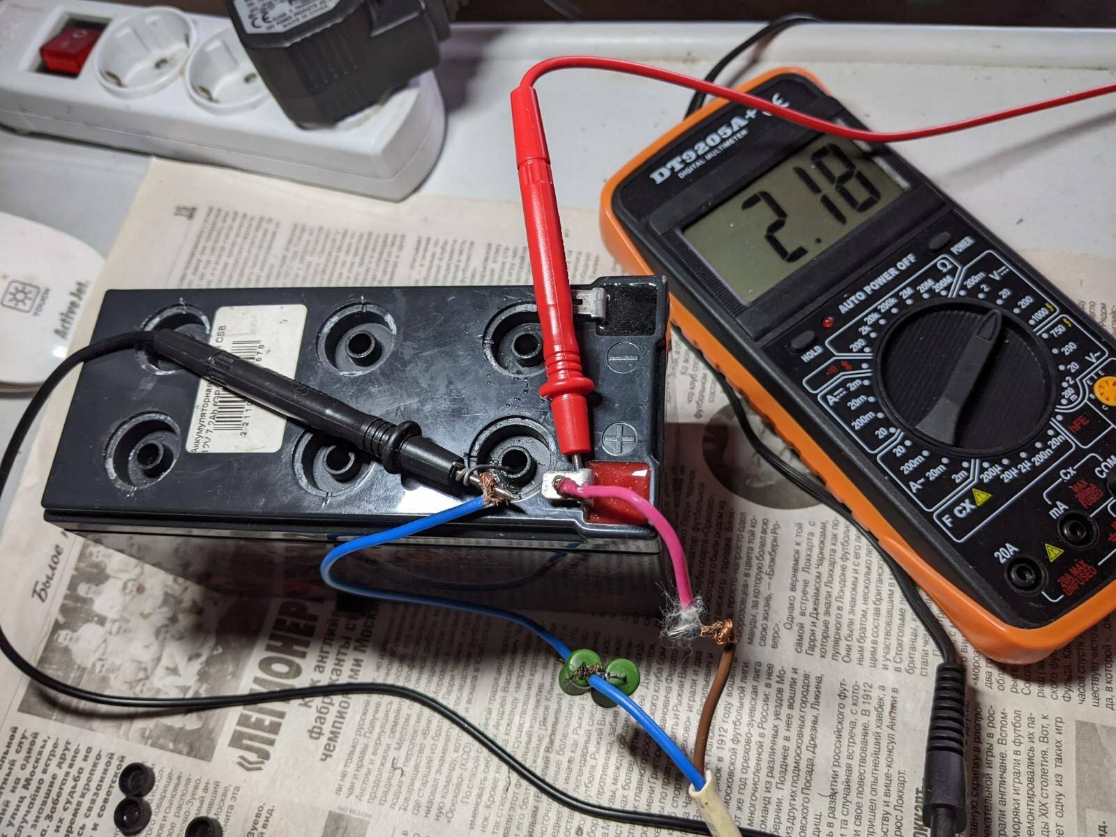

В 01.10.2022 в 16:51, ashim1990 сказал:
Звичайно. Хоча, як на мене, гратися варто тільки с якісними аккумами, типу CSB чи BB.
Змінено користувачем ashim1990
Извините за колхоз. Но это моя первая попытка сбалансировать ячейки.
