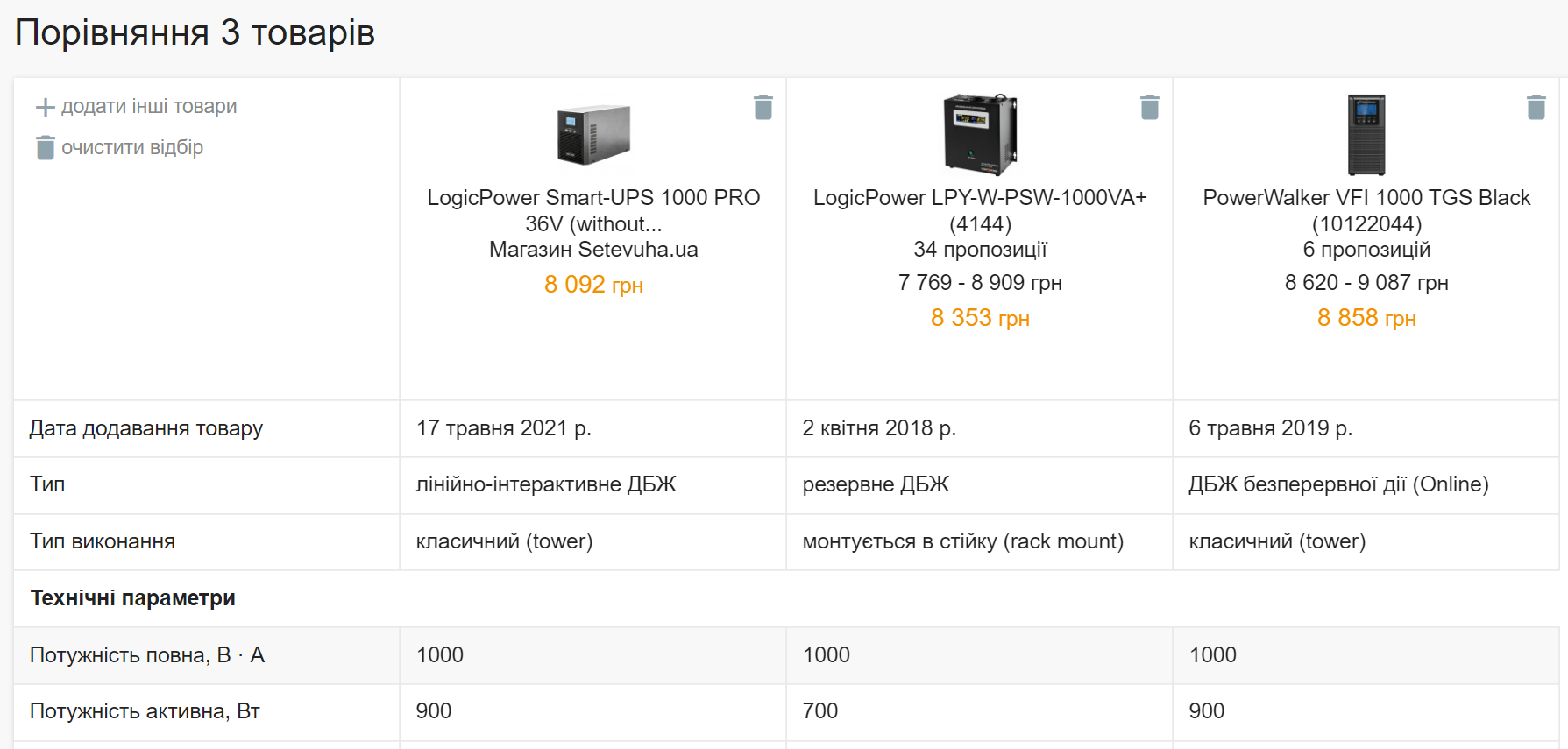

В рамках гугления нашел пару инверторов с БП, в частности Q-POWER QPI и QPC серии, правда один весит 3 кг, а второй 20 кг при сопоставимых параметрах, что немного удивляет. Хотя по деньгам выходит что ИБП (logicpower, ritar), что инвертор - я так понимаю начинка одна и та же.
И что-то я не проощущал разницы в цене между разными типами ИБП, для примера сравнение hotline.ua/computer/istochniki-besperebojnogo-pitaniya/cmp/?s=12924172-22754480-16470276

мля, ну так як так вони сопоставимі по параметрах, хоча.... якщо оперувати виключно потужністю в назві то так мабуть.....
взагалі то це різні інвертори, один ВЧ, інший НЧ, і функціонал у них різний дуже. Один просто інвертор а другий ПБЖ.

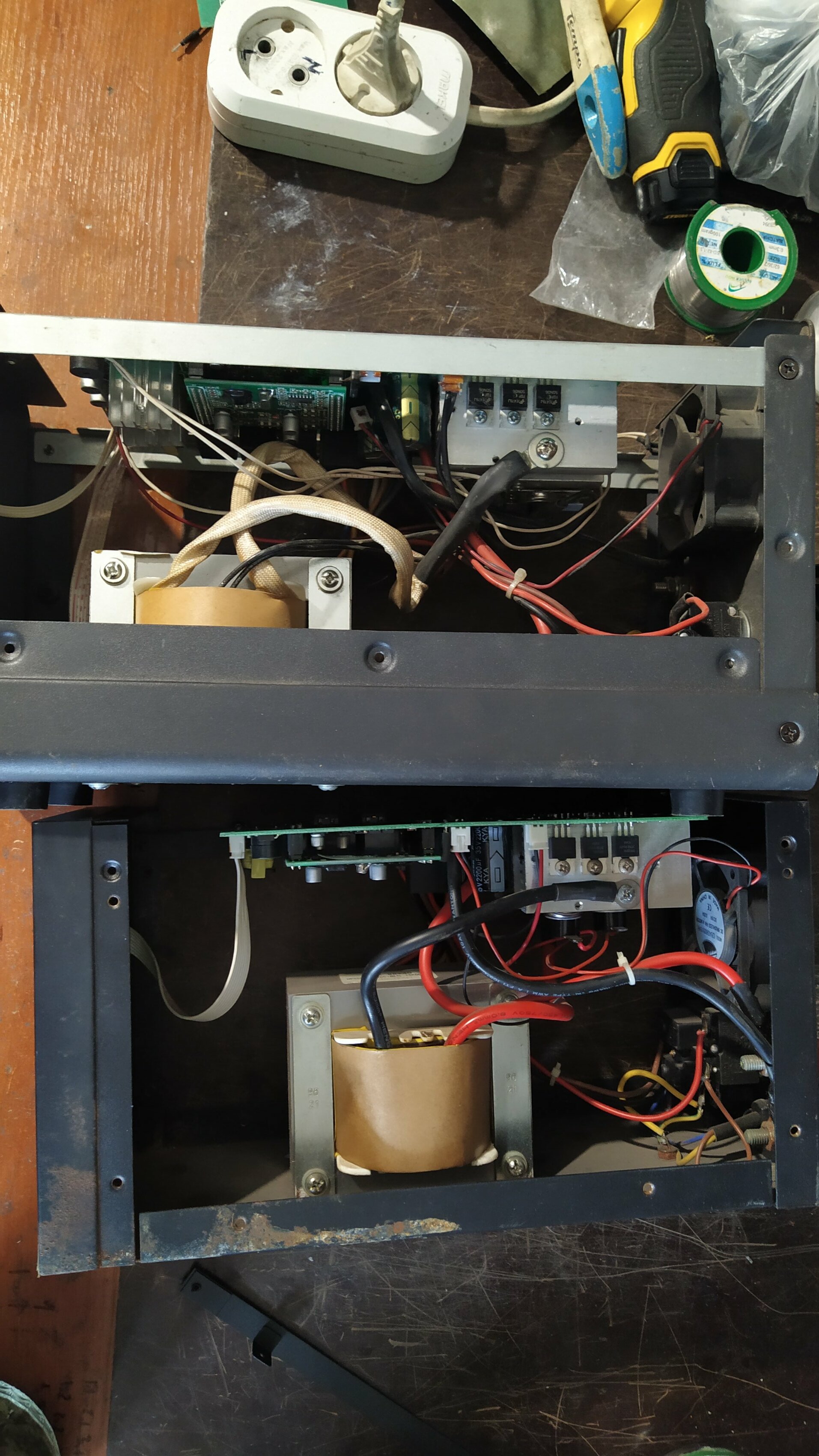

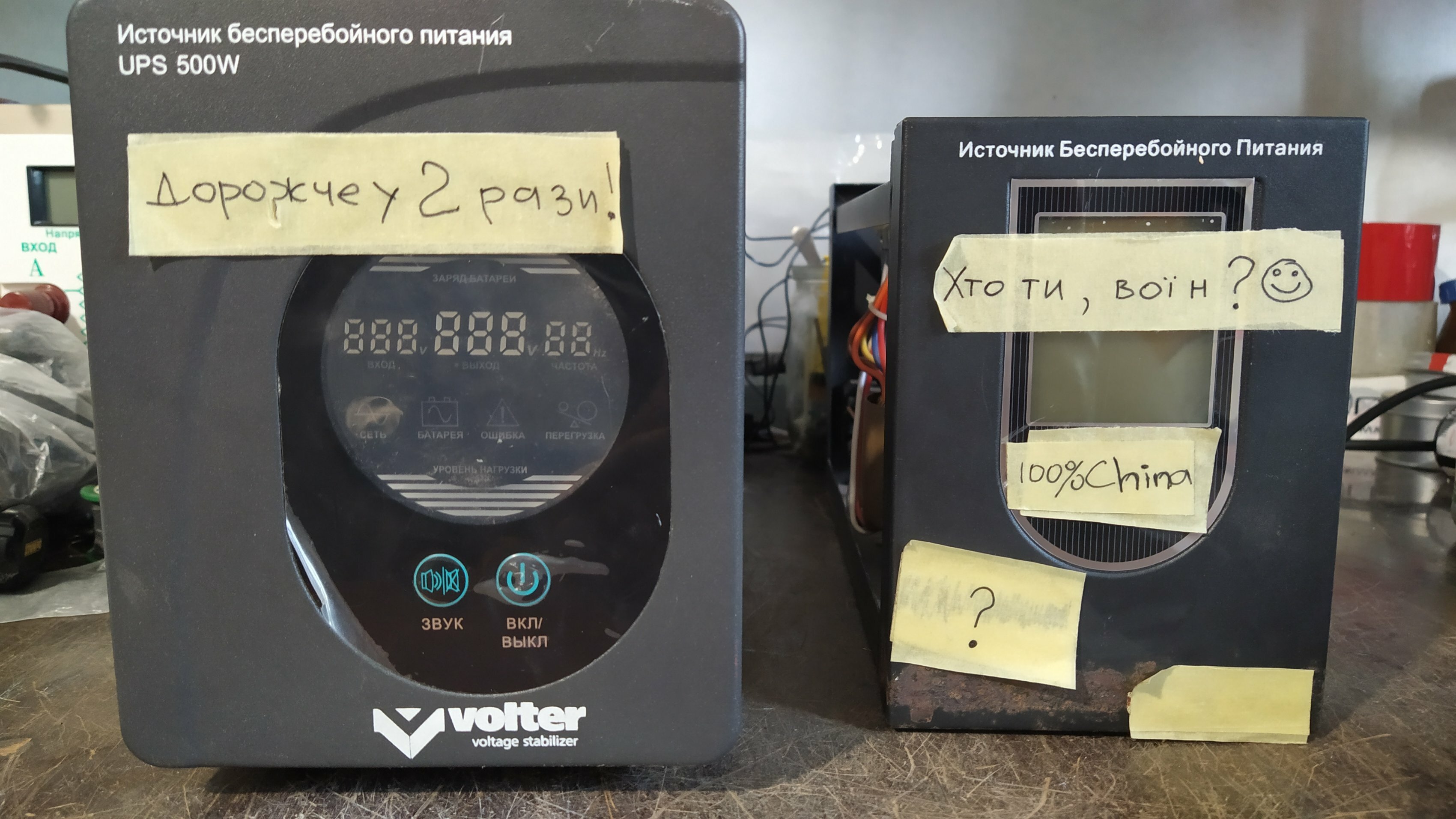

Як кажуть , якщо нема різниці , то навіщо платити більше ?IMG_20220828_160217.thumb.jpg.bc8082eea3690ffa56b087eb22f924b6.jpgIMG_20220828_160231.thumb.jpg.61eca881d4e597beb04d2d92a231d02e.jpg

за моєю інформацією в наявності немає жодного з них у імпортерів, так шо жоден з названих
