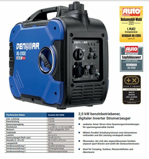

Вопрос что более разумно использовать, аккумы или генератор, если главная задача запустить котел, от генератора даже интвертора не все котлы идут, а потратить деньги на генератор и что потом с ним делать, да и затраты не маленькие.

Генератор инверторный на 90% запустит котел, но у него есть ресурс как и у акб, и буквально через месяц не будет сервиса, просто генераторы массово будут выходить из строя, и то что раньше ломалось существующий сервис успевал чинить, то сейчас их будет в 100 раз больше итого ремонт как бы возможен а как бы и нет, а бюджетные генераторы не факт что 500 часов отработают
13 минут назад, mib сказал:
Такой мне могут привезти в Одессе будет стоить 850 евро.
Но я тоже склоняюсь к аккуму, да согласен пусть ужмутся и выбирают, свет, тепло или игрушки))
22 минуты назад, V.K.L сказал:
Я вам там еще в другой теме написал что в идеале и то и то так ресурс будет больше
К примеру я свой генератор с октября заводил 4 раза где то 10-12 часов наработки, а на акб просидел под 400 часов в день по три раза отключают
Но не заведи я генератор акб резко ресурс бы потеряли им нельзя разряженными стоять
