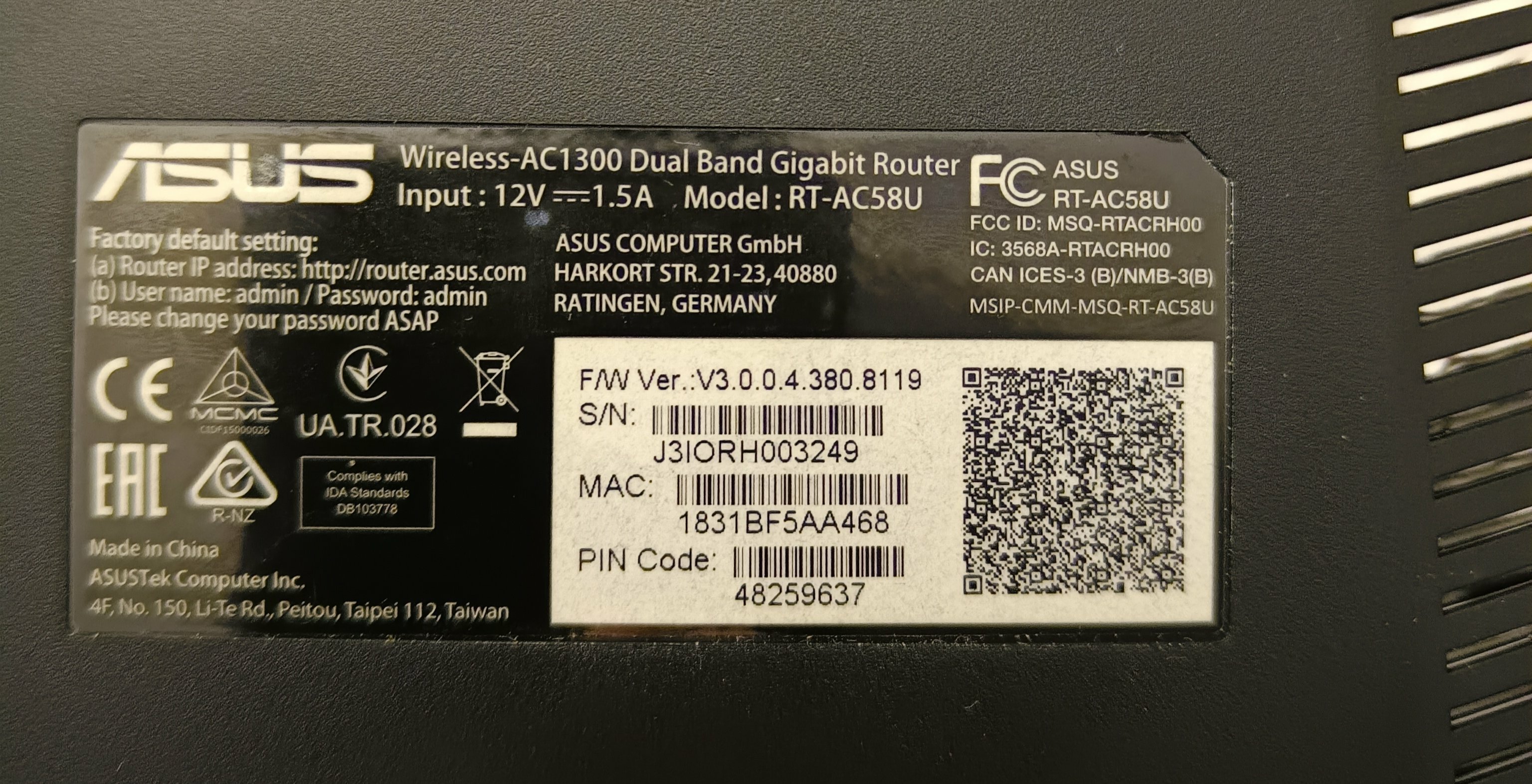

11 хвилин тому, XL.pro сказав:
- роутер 12v*1,5a = 18w
- перетворювач 12v*0,5a = 6w
1,5a і 18w звідки? в мене ватметр показав шо роутер бере 3.5 Вт (хоча на БП написано 2.5А макс i роутер не самий легкий KN-1010 + USB модем Huawei E3372)
перетворювач для чого? Акк 12V i роутер 12V, наче можна напряму
Змінено користувачем normal
Только что, normal сказал:
У меня где то так же по линии 220 роутер плюс пон показывают 7 ват
1 хвилину тому, normal сказав:
1,5a і 18w звідки?
То може блок живлення (що в розетку) має такі параметри на шильдіку

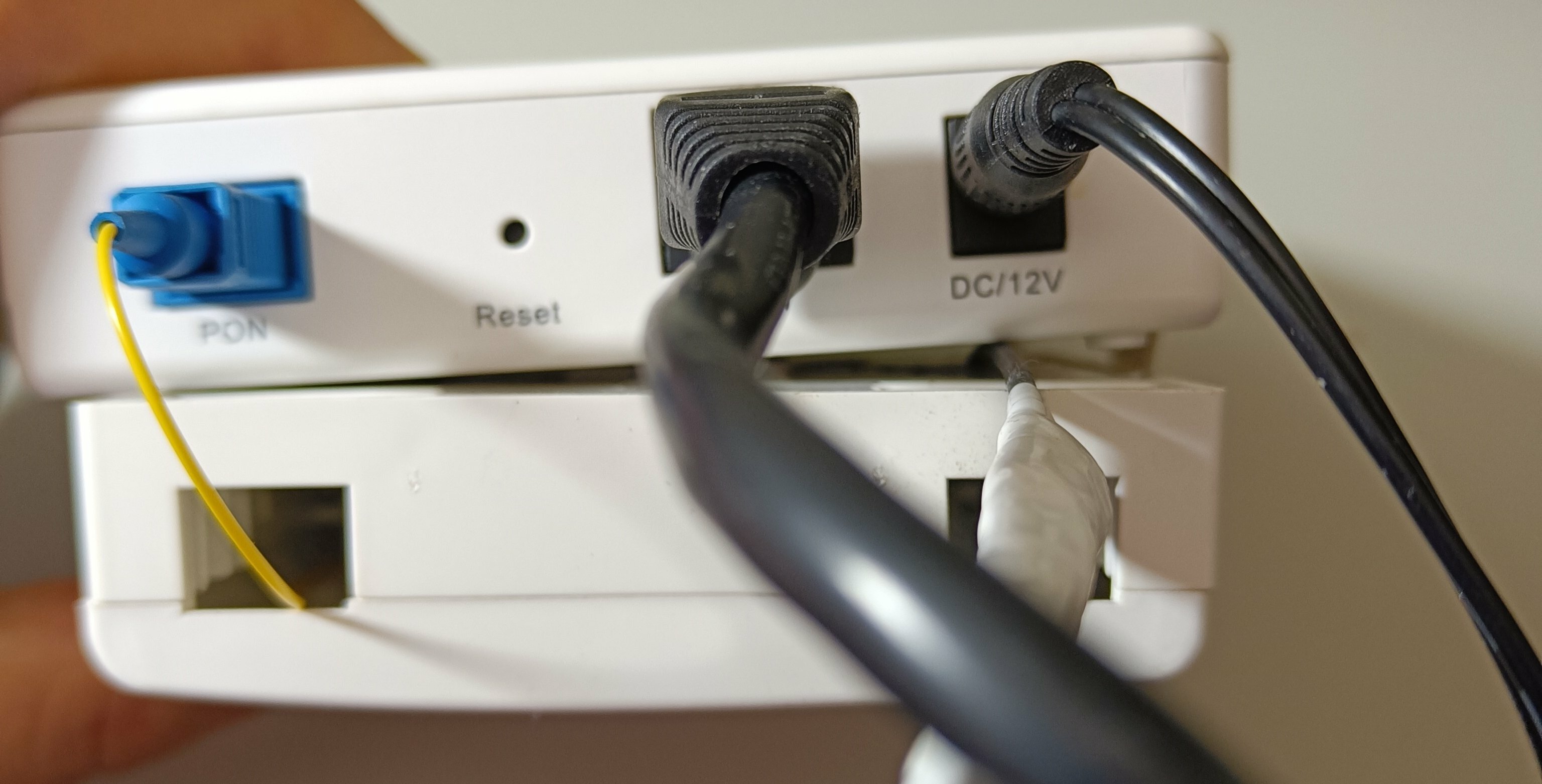

Роутери є різні. Мій скромний мікротік з павербанка 10000mAh (йому вже років ого.. більше 5 так точно, ємність не міряв, ліньки) працює 7+ годин. Він споживає менше 8Вт по ватметру через блок живлення від 220 з перетворенням в 12в. А майже напряму через кабель 5DC=>12DC ще менше, а якщо ще пряміше відразу з акумулятора 12v то мабуть ще економніше.
От відео щойно підключив від павербанка і набираю цей текст ))  Получається 4.2W споживання суто роутера, є ще окремо PON термінал.
p.s. пішов ще зміряв pon термінал. Там ще півампера на 5 вольтах. +2.5W
Змінено користувачем vovarpd
5 хвилин тому, normal сказав:
1,5a і 18w звідки? в мене ватметр показав шо роутер бере 3.5 Вт (хоча на БП написано 2.5А макс.)
Медіаконвертер (перетворювач) + роутер, дані брав з блоку живлення.

2 хвилини тому, XL.pro сказав:
То як раніше казали параметри БП, а не реальне споживання, головне вольтаж, а апмери наче більше чим потрібно роутеру він не повинен брать (взавтра перевірю може не згорить :) ). До речі коли переміряв виявилось що андроїд ТВ виключений споживае 14.7 Вт, ваще попух блін як 4 роутера... Після війни треба буде зайняться куди він там вночі шляєтся і шо пересілає в той гугл :)

14 хвилин тому, normal сказав:
Реальні дані набагато відрізняються від параметрів, вказаних на БЖ?
У мене немає ватметра, в житті звик прораховувати за максимальними параметрами.
8 минут назад, XL.pro сказал:
Блок живлення розрахований на максимальну нагрузку яку роутер теоретично може отримати. Наприклад мій miktorik дозволяє під'єднання POE (і блок живлення взагалі на 24 вольти, я був невпевнений що роутер запуститься з 12в поки не попробував), а це додаткове навантаження на блок живлення. Але я нічого по POE не підключаю, і цього навантаження по факту немає і споживання відповідно суттєво відрізняється від цифр на блоці живлення. Ну ще 4G модем дозволяє включити, от скоро отримаю, гляну як змінилося споживання.
