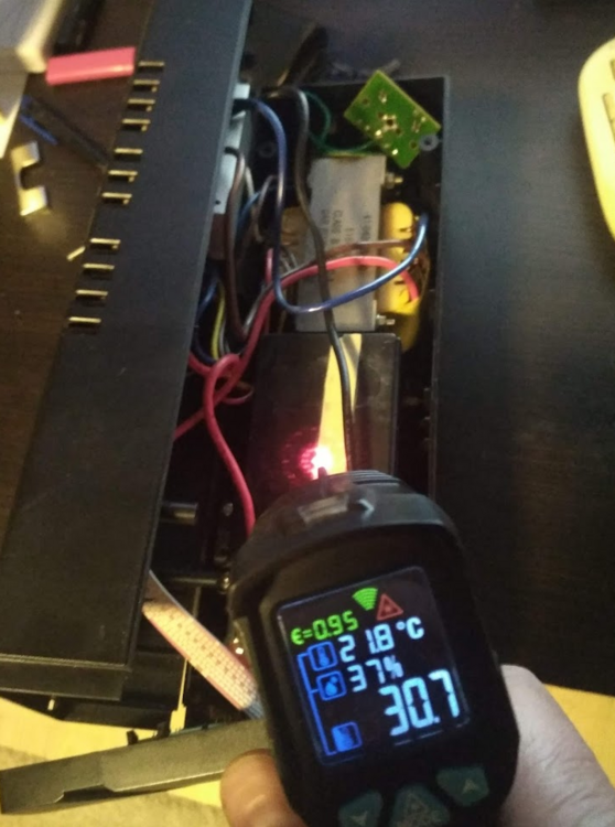

Я вчора продав упс, і раді інтересу заміряв температуру. Упс працював в буфері з компом десь годин 10. Температура більше 30 градусів. І то це вже хвилин 5 пройшло після відключення поки я його зняв і розкрутив і направив прибор на батарейку.
Ні про які 20-25 градусів там мова не йде в тих простих упсах - мабуть тому і сохнуть за 3-5 років.
Думаю якщо батарея була б зовні і на відстані з вентиляцією то термін служби значно зросте.

Да так и есть, встроенные дохнут и от перегрева и от повышеного напряжения буфера, внешние только от повышенного напряжения буфера

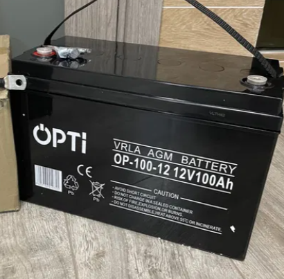

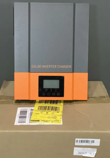

Доброго дня. На просторах olx знайшов такий комплект. Інвертер на 3Квт. Мені це треба для інтернету, ТВ, освітлення та работу газового котла - Vaillant turbotec. Вдень, в мене майже в пусту працює дизель ген. Вже навіть сусіда до нього підключив)
Питання до гуру, чи варто брати такого китайця чи шукати щось краще?

Батарей если всего 2 по 100 то будет мало, инвертор малость избыточен для ваших задач, у кого на этот раз заказали powmr не известно, но часто урезают функционал или в железе или прошивкой но это не точно :-) если время терпит посмотрите их на алике

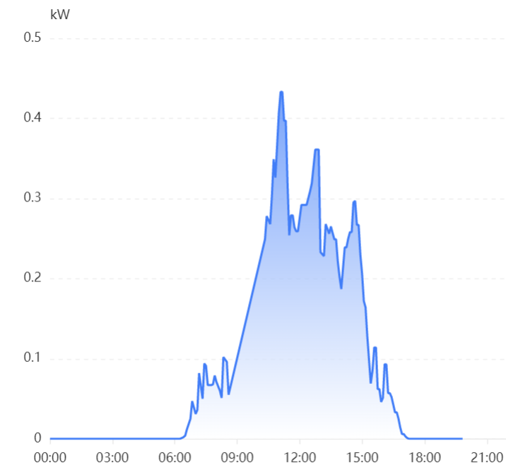

це за сьогодні з 6,5 квт панелів на 5 квт інверторі.
цього недостатньо щоб зарядити ті батареї. ні по часу ні по потужності.

Там речи про панели не было, у меня у самого сегодня аж 15 а/ч с панелей
Но если говорить про панели, то в автономке народ ставит 3х суточный запас акб летом они без проблем заряжаются, а зимой это позволяет тарахтелкой тарахтеть через день, на это же время назначена стирка и другие энергоемкие процедуры

Ну вы же сами на гоафике показали что они бесполезны до середины февраля, зачем сейчас на них тратить деньги? Лучше их вложить в акб, у инвертора по идее зарядка на 50 ампер, так что с 200-300 а/ч 24 вольт, легко справится, а если взять 100 то их будут каждый раз высаживать в ноль и долго они не проживут

Сьогодні - 14 кВт видавали 60-70 Вт, тобто 5% це не найгірше.
