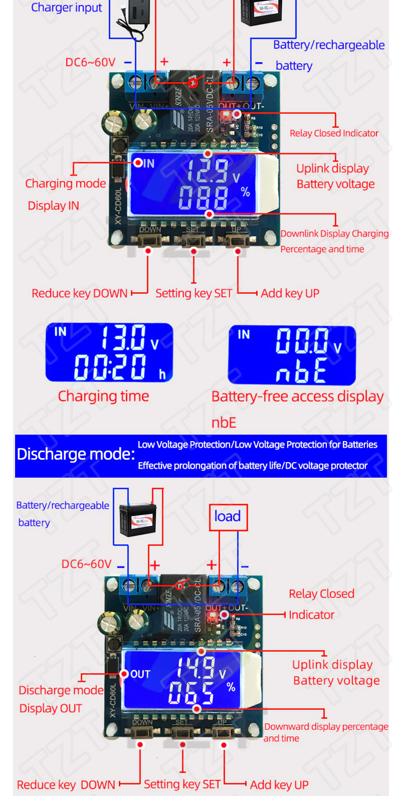

+ контроллеры заряда/разряда
которые будут отключать зарядное при полном заряде и инвертор при разряде.
ну, или сидеть рядом с вольтметром и руками...
или просто взять инвертор с зарядкой, типа www.aliexpress.com/item/4000896284532.html
Змінено користувачем picachu
1 минуту назад, picachu сказал:
Как они выглядят и куда в схему втыкаются!?

возможно, они вам и не надо, но нужно смотреть как ваши зарядка с инвертом включаются/отключаются
www.aliexpress.com/item/1005002891628096.html
  • Дякую 1
